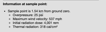

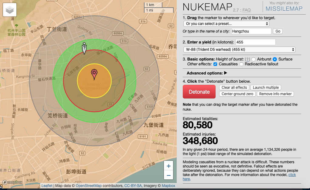

首先是W-88核弹头(美国三叉戟潜射弹道导弹搭载的分导弹头),触地爆炸,用于摧毁加固的军事目标。这里以笕桥军用机场为例,用以展示居住在“硬目标”周围的惨状。
登录/注册后可看大图
上图是爆炸效果,问号标记表示您的位置。
登录/注册后可看大图
这是您受到的伤害数据。
登录/注册后可看大图
可能有人对这些数据没有什么概念,那么给出开发者的解释:
在20psi的超压下,100%的人死亡——然而您受到了25psi。
在10.8cal/cm²的热辐射下,100%的人受到三级烧伤——您受到了318cal/cm²。
所以,如果您真的居住在市中心,或者某个军事基地旁边,笔者真的建议您放弃您的基地,在世界局势紧张的时刻开展核撤退。当然,如果您拥有夏延山级别的防核工事,您当然可以待在你的掩体里。

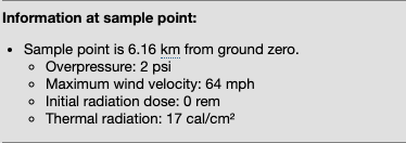

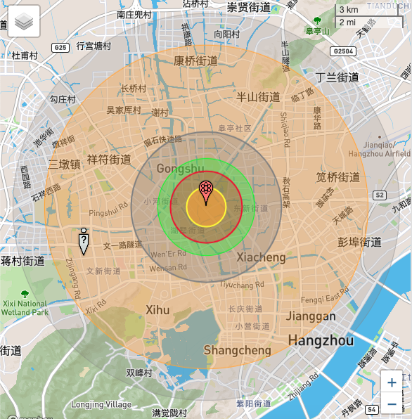

接着仍然是W-88核弹头(毕竟这是美国现役的最大当量核武器),在城市上空空爆,展示对城市的价值杀伤,问号处是笔者的位置。
登录/注册后可看大图
上图是爆炸效果,问号标记表示笔者的位置。
登录/注册后可看大图
这是笔者的位置受到的伤害数据。
可以看到,超压在这样的距离上,已经降到了2psi。当然,不同的爆炸高度导致超压可能略微浮动。但是,对于现代的钢筋混凝土建筑物来说,2psi几乎没有杀伤能力。
所以,最大的威胁仍然来自于热辐射——17cal/cm²,这在不采取任何放护措施的情况下 仍然极其危险。但是,对于热辐射来说,您只要躲在阴影处(即与爆炸中心间有障碍物)即可放护。说真的,躲在没有窗户的卫生间里真的是一个很好的选择。

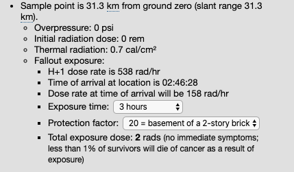

还有一些生存狂选择在荒郊野外建造防核堡垒——恕我直言,这样几乎是没有意义的。您生活的地方如果真的在荒郊野岭,并且您有100%的确定附近没有军事基地,相信笔者,核弹根本没有轰炸您的可能。
登录/注册后可看大图
登录/注册后可看大图
伤害数据,如果您还不放心的话。
所以,在野外建造防核掩体真的没有必要——毕竟核弹根本不会落到您那里去。
注:演示数据来自Nukemap

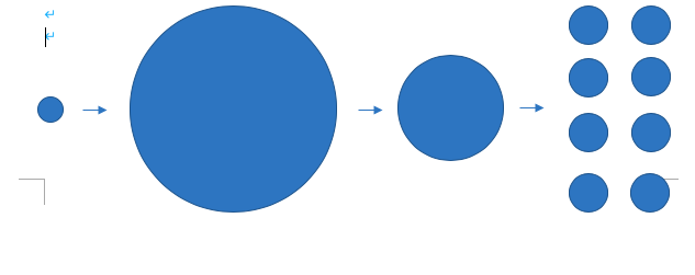

番外篇:核武器的发展
昨天有热心的读者提出了质疑:从二战中核武器诞生到现在已经过去了几十年,为什么核武器的威力(即爆炸范围与杀伤程度)却没有很大的提升呢?
要解答这个问题,首先要了解一些背景资料:
1、 美国和原苏联的主要打击目标是具有核反击能力的军事单位,而不是城市。
2、 第一颗氢弹当量10400000t,现在主流的核弹头当量在100000t-3000000t。
3、当量扩大100倍,威力大致扩大10倍。因此,如果定位精准度提高1倍,那么核弹头当量可减小到原本的¼。
所以,我们可以得出结论:
1、 美国的首次打击目标是大量分散的小目标,而不是集中的大目标。
2、 制造小当量氢弹比制造大当量氢弹更难。
3、定位系统的精度提高可以有效降低核武当量。
登录/注册后可看大图
总结起来,战略核武器的发展可以归纳为:裂变炸弹-超大当量氢弹-大当量氢弹-多弹头中型氢弹。由于现在单枚弹头当量也不过是“胖子”的20倍左右,所以现在的单枚核弹头看上去威力并没有大幅提升。
