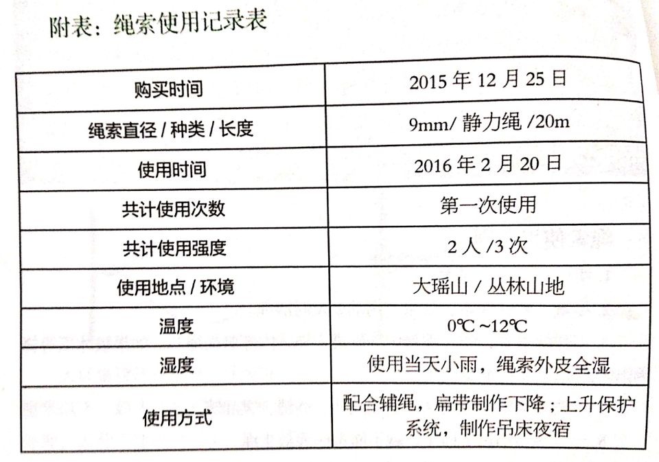

2、每条绳子都建立记录。从你买下它开始,在每次使用后做记录。例如:外观有无异常,承受多少次坠落,坠落情形如何,是否有被拉过粗糙或尖锐的地形,有无被谁踩到(这在溯溪和冰雪地攀登时特别重要),钩环,8字环或ATC的表面有无磨损(它们会对绳皮造成损伤),及其它一些你觉得重要的事。这些记录可以让你对绳子的状况更能掌握,也等于是你每次攀岩的点滴。在之后我会给大家图片做示范。

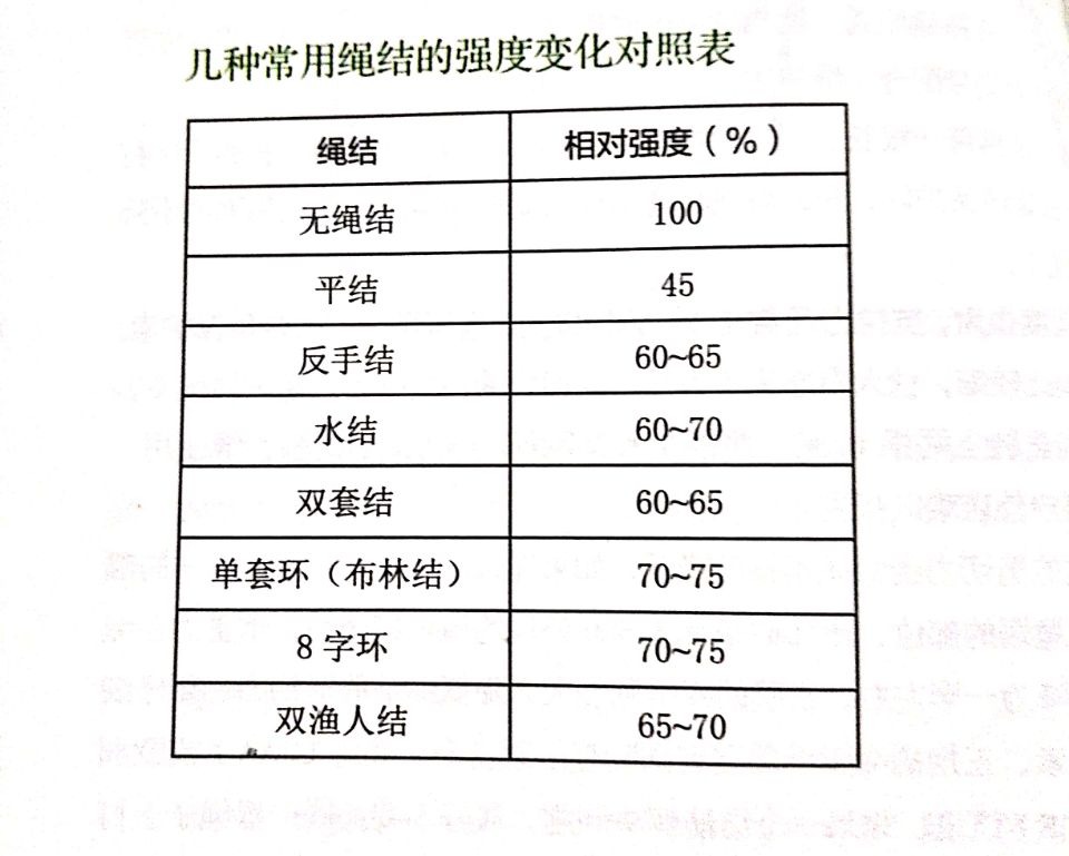

 楼主| 发表于 2020-3-24 17:24:43 来自手机 | 显示全部楼层
下面发一下绳结强度对照

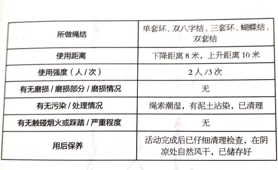

 楼主| 发表于 2020-3-24 17:25:17 来自手机 | 显示全部楼层
如果你要做表格登记,给你个参照
