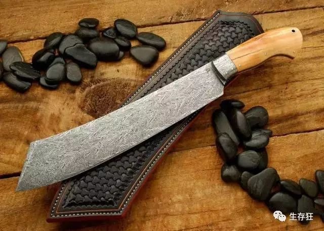

砍刀,又称长刀、背刀、挎刀。一般约一寸多宽,一尺多长,齐头,非常锋利。其锋利的程度能将直径一米的圆木剖成木板。
中国古代也曾用作作战的兵器之一,又叫大刀,大砍刀,很多少数民族也使用砍刀,用来砍柴,狩猎等,后有傈僳族 木板房的宽大木板,都是用砍刀劈成的。
而对于砍刀的用途,首先要看通常在哪些情况下需要用砍刀:
1. 开路前进的情况下需要用砍刀。
2. 长期露营,建营地需要用砍刀。
3. 制造工具的情况需要用砍刀。
也就是说循着已有的路线,进行短途徒步旅行,并自带帐篷和炉具的旅行者。没有必要带砍刀。事实上这包括了绝大部分户外运动爱好者。
另外在很多地区也没有必要带砍刀。例如:
1, 沙漠地区
2, 高原和高山苔原地区
3, 草原地区
也就是说全国的干旱和半干旱地区大多无须砍刀,因为这些地区没多少树。还有东北三省树林中矮小灌木不多一般也无须砍刀(但要生火取暖,应带斧头)。
现在有一个误解就是砍刀要越重越好,其实并非如此。
砍刀可分两类,一类可称为开路型砍刀,如马来砍刀(俗称蛮刀)。
这类砍刀刀身较薄通常不超过4MM厚,刀刃长度为240MM——480MM,重量在600克——850可之间。这类砍刀非常实用,较轻的重量很好控制,长时间的开路也不会太累,而且可以轻松砍断直径50MM的树木和很粗的毛竹。是野外作业的首选。
另一类可称为砍伐型砍刀,例如我们常见的柴刀和传统的狗腿。这类砍刀的特点是刀身沉重坚固,刀脊厚达8MM——15MM,并通过刀型调整或配重使重心前移,使劈砍更有力,这类砍刀适合砍伐相当粗的树木。但由于太重,不易控制,并不适合在密林中开路,除非你有很好的力量。
砍刀的设计要均衡多个因素:
1、重量,较重的砍刀劈砍更有力,但要考虑使用者的能力。
2、长度,较长的砍刀开路效果较好,但要考虑便于携带。
3、宽度,较宽的刀身可以作为挖掘工具。
4、刀型,通常是略带弯曲的刀型,但这不是绝对的。
5、刀把,也是略带弯曲的,便于劈砍。
砍刀的选择
1、重量,可以把一根木棍钉在地上,用白颜色标出30MM——50MM的劈砍部位。连续砍10——20刀。如果都砍在预定部位就可以了,反之就要减轻重量
2、长度,一般来说将砍刀刀刃的长度相当于手肘到中指指尖的长度,但由于各人情况的不同,这只是一个参考而已。
3、刀把,要略带弯曲手感舒适,用手握住前后各有20MM的空隙。能双手握更好。
砍刀的使用
1、在不使用时把刀收好,以免发生危险或引起旁人误会。
2、使用时要先站稳脚步,,脚下有根,出手有劲,可以使劈砍更有力。更重要的是当脚步没站稳就挥舞沉重的砍刀,很容易失去平衡而发生危险,后果是会很严重的。
3、劈砍时一般来说以45度角的斜劈最有效,即可避免刀刃被树木夹住,又可减少因为树木晃动而产生的缓冲作用。
4、竹是从生的,砍时要选单根的。竹较硬,砍伐时角度可以大一些,以免刀从竹干上弹开。
