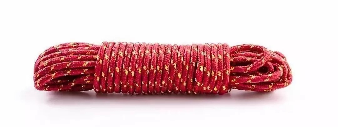

在你开始旅行之前,计算一下你大约需要多少绳索。确保将它们装在两个地方—你的背包里和你的身上,这样即使你的背包不在身边,你也不至于没绳子可用。还要确保你的求生盒里有针,而且针孔要大到足以使你所带绳子的内包线穿过。
10卷绳子
将绳子卷起来,大小以正好放入手掌中为宜。这样,它们占用的空间很少,你可以很轻易地将10卷绳子放进背包里和衣袋中,要用的时候再取出来。

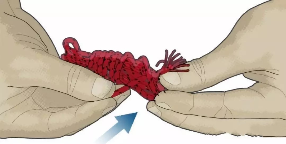

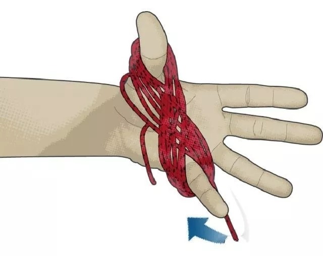

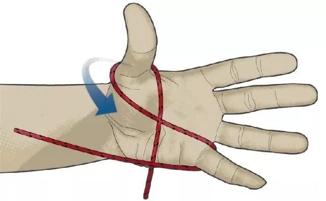

如何卷绳子
绳子最好卷起来系住—要用的时候解开,然后再卷起来系住。卷绳子很简单,很快就会成为你的第二天性,因为到时你需要反复做这件事。
1.将手伸出来(任何一只手都可),拇指和其他四指分开。
2.继续在手上缠绳子,直到只剩下20厘米—这是绳尾。
3.将卷好的绳子从拇指和小指上取下来。

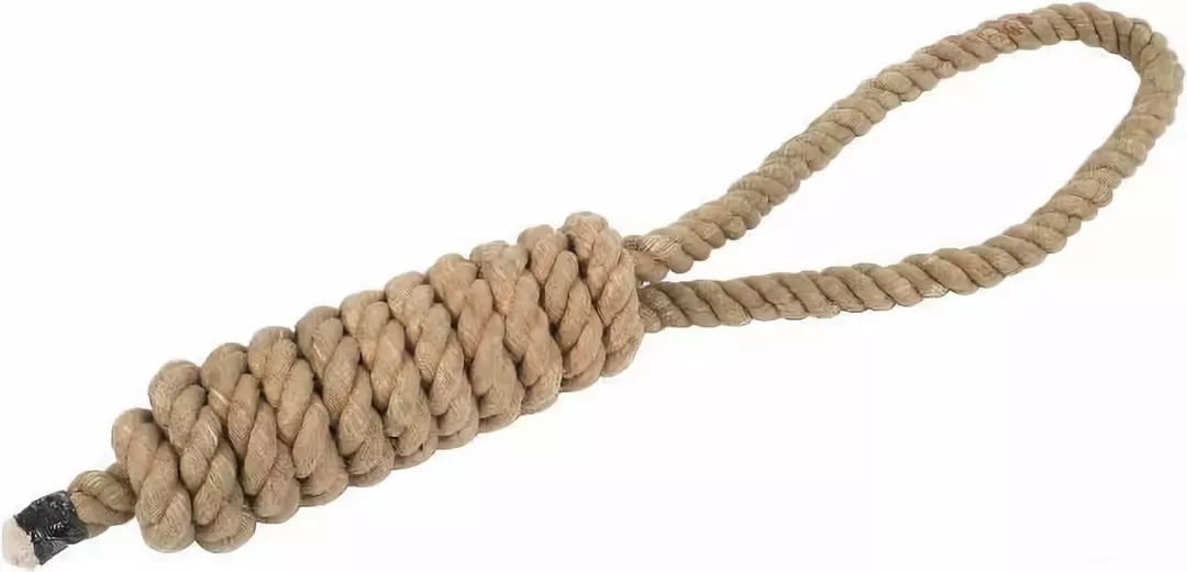

制作天然绳索
一旦你备齐了足够量的纤维,在使用之前,最好先将其晾干—将其挂在太阳底下,或者火堆旁边。在野外生存环境中,你也可以不等其晾干就使用。拧和搓是制作天然绳索的两种主要手法。和其他生存技能一样,事先要做充分的练习。
拧绳子
从绳子的一头开始入手,而不是中间,以免随后接合处落在同一点上。这是为了绳子的牢固,因为每一个接合点都是潜在的薄弱环节。拧在一起的纤维细一点的话,就可以编成更粗、更结实的绳子。
1.用左手的食指和拇指捏住第一根纤维的三分之一处。
2.用右手拧纤维,直到拧出一个很紧的结。
3.右手稍稍朝后移动,露出3厘米的纤维,继续拧。
4.右手的中指和无名指往上移动,把左手边的纤维拉过去。
5.现在,新结已经被你的左手固定住了,你可以松开右手的食指和拇指,让下面的绳子垂下来。
6.重复3、4、5步,直至整根绳子都拧过。

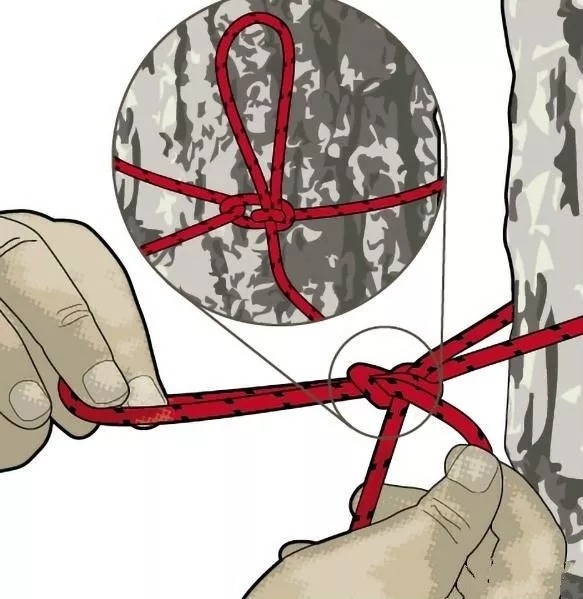

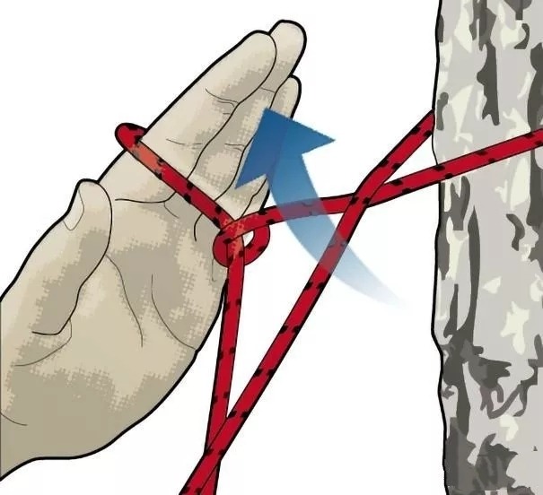

西伯利亚结

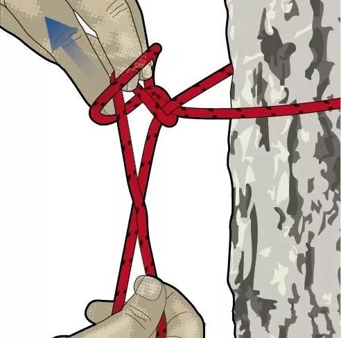

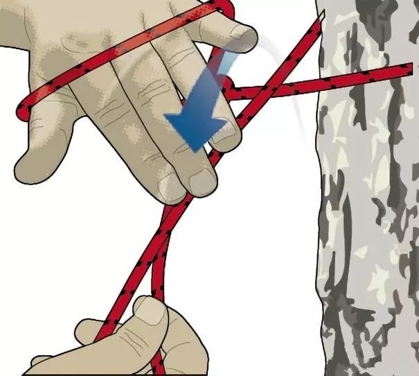

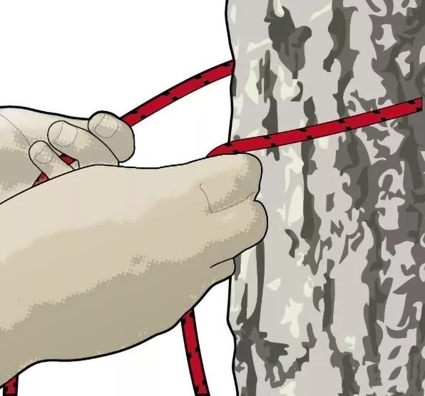

西伯利亚结,也叫“埃文克结”,适用于将绳子系到固定物上—比如,在建雨披棚子时,将屋脊线系到树上。绳子绕树一圈,右手握住绳子的活动端,左手握住绳子的静止端。
1.将静止端放在你左手的手掌上。
mmexport1587196410227_mh1587196713485.jpg mmexport1587196412973_mh1587196721261.jpg
2.将你的左手放在静止端下方。
3.用右手的拇指和食指捏住活动端。
4.用左手的手指捏住活动绳。
5.再一次拉活动端,拉紧环树的绳扣。
