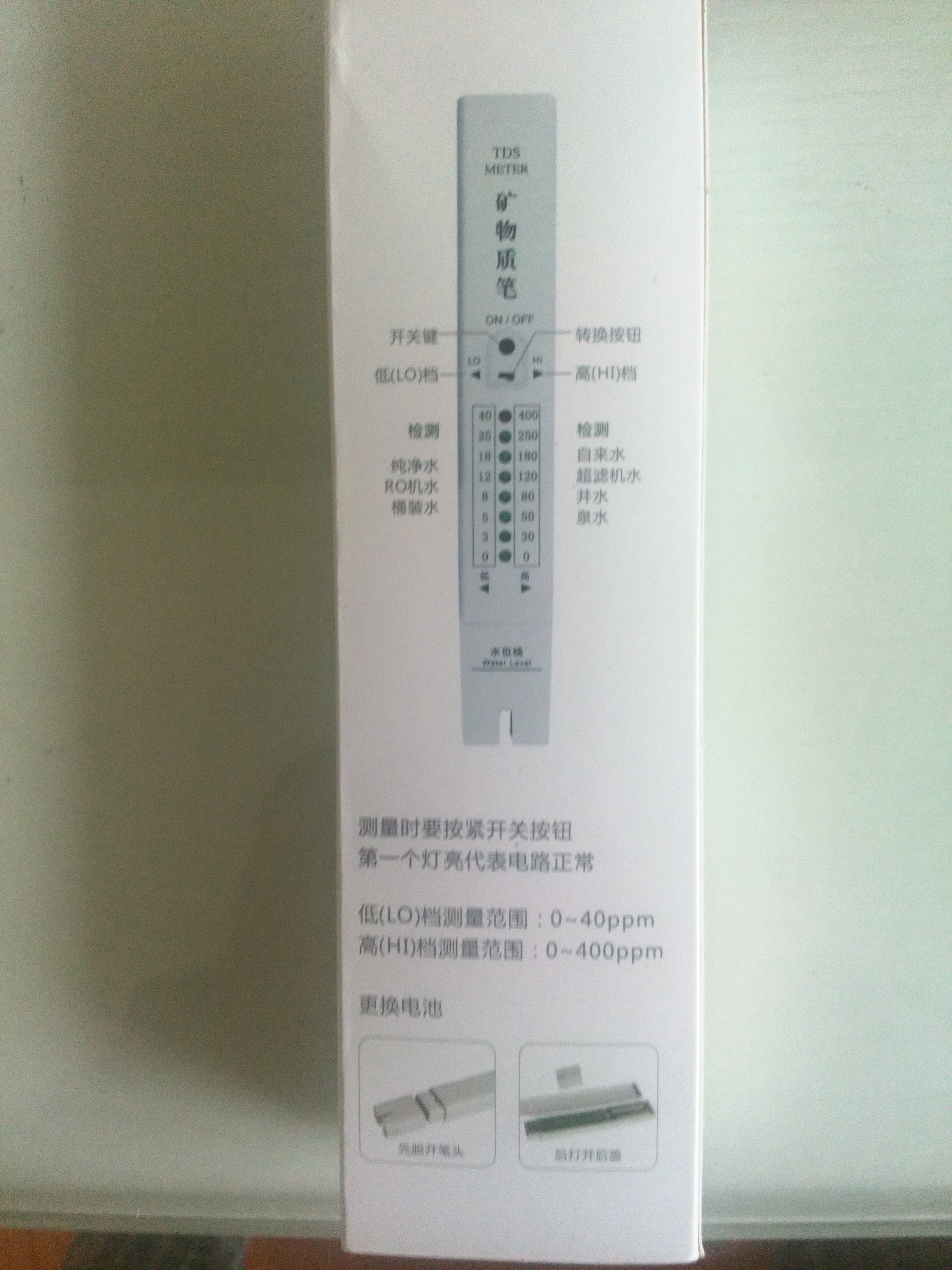

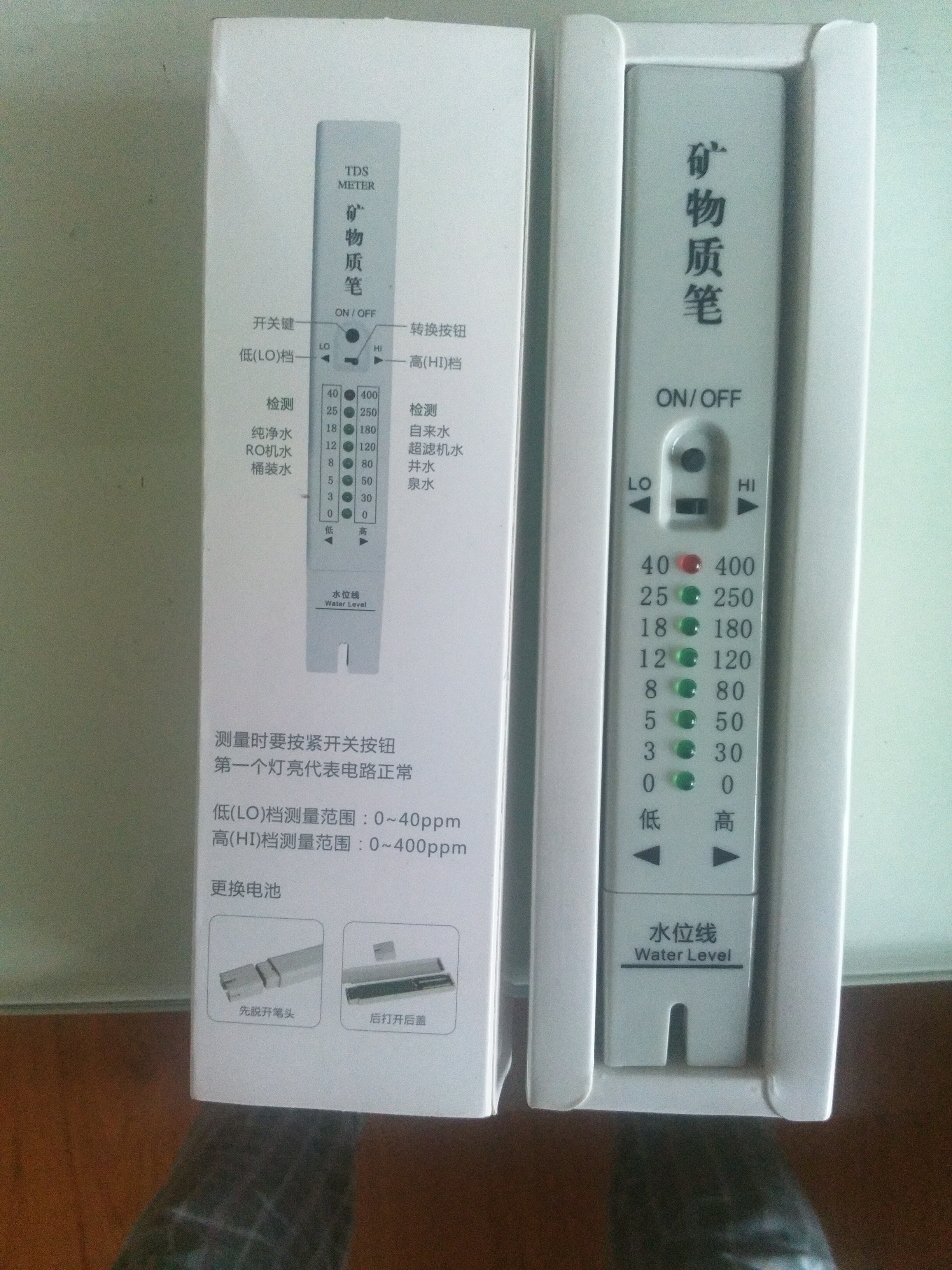

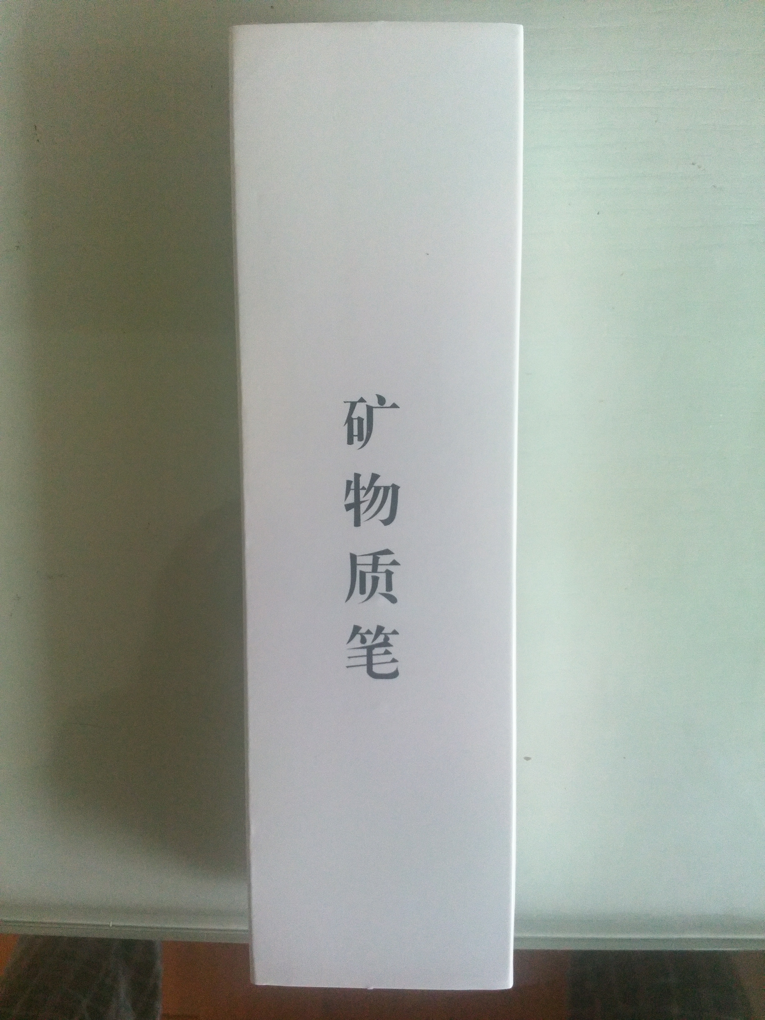

1、水质检测仪
野外水源水质千差万别,净化方法也不同,有些甚至不能饮用,因此有个简单的水质监测仪是必要的,
名称
名称
使用方法
使用方法
参数
参数
这个小仪器检测的是水中的矿物质,国家饮用水矿物质标准是<400,大于这个数就最好不要饮用,比如海水。也不是越小越好,比如说矿泉水就含有一些有益的微量元素。总之,不超标就行。注意:这个只能检测矿物质,有害的细菌、重金属等无法检测。
这类产品很多,我选了这个,只有一个原因,这款是使用两节7号电池,其他的全都是用的纽扣电池,我不能忍受逃命的时候还要在BOB里面装上各种各样的电池。价格35元。
我顺便查了一下:河水矿物质含量一般不大于200,海水一般超过20000,其他的没查到,现在网上全是水,有用的东西基本没多少!

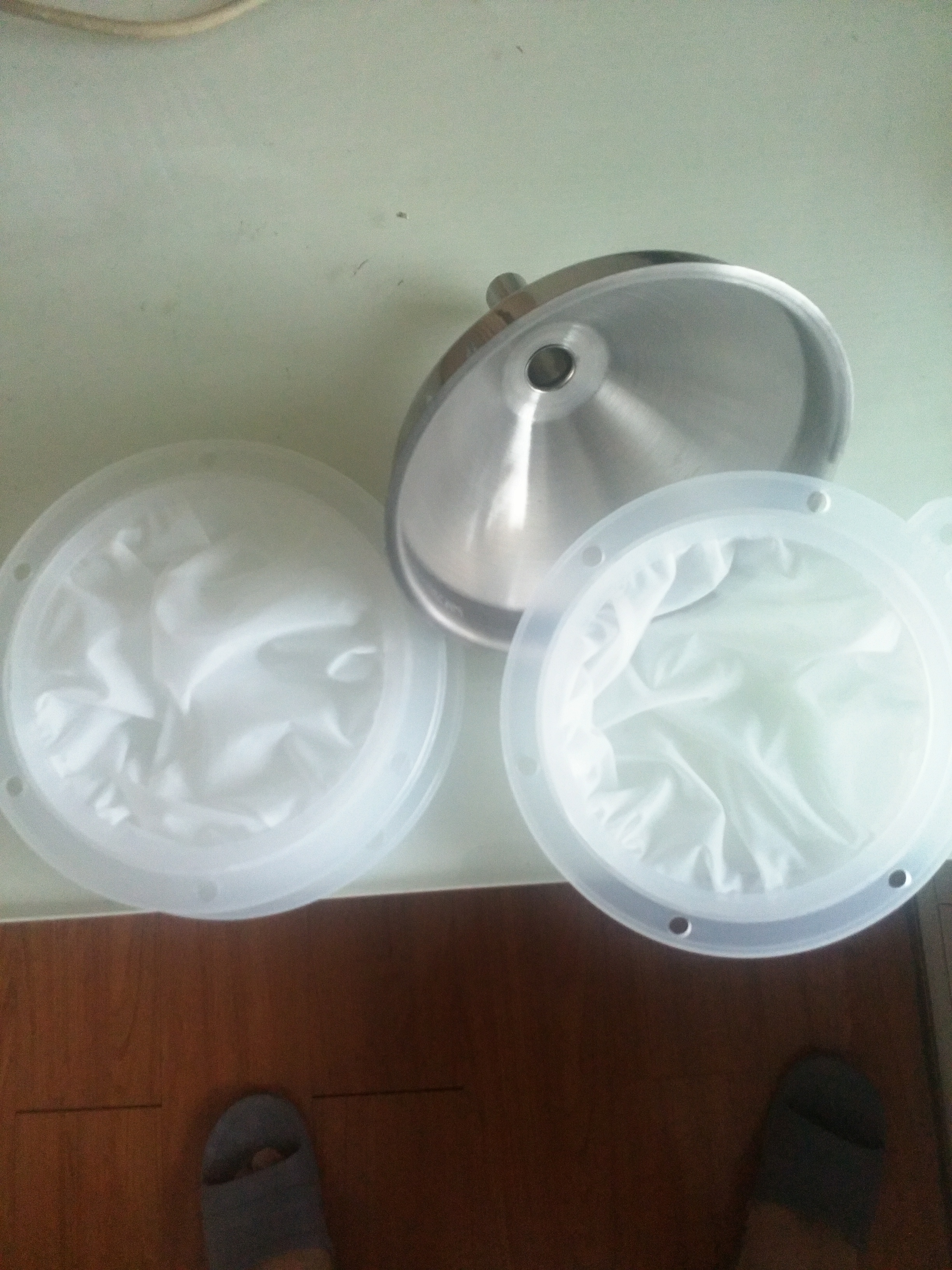

2、水过滤设备
有时候如暴雨等原因会造成水源含有大量泥沙,这就需要对水先行过滤,再进一步净化处理。
一个不锈钢漏斗,三个配套的450目滤网,450目滤网的孔径是32微米,大于32微米的固体物都将被过滤掉。亚洲人头发直径一般是80-90微米,也就是说大部分肉眼可见的固体杂质都能过滤掉。注意:有害细菌、重金属、化学毒害成分无法过滤掉!
选择这个的理由是滤网可以反复冲洗,结构简单,不易损坏。价格28.8元。

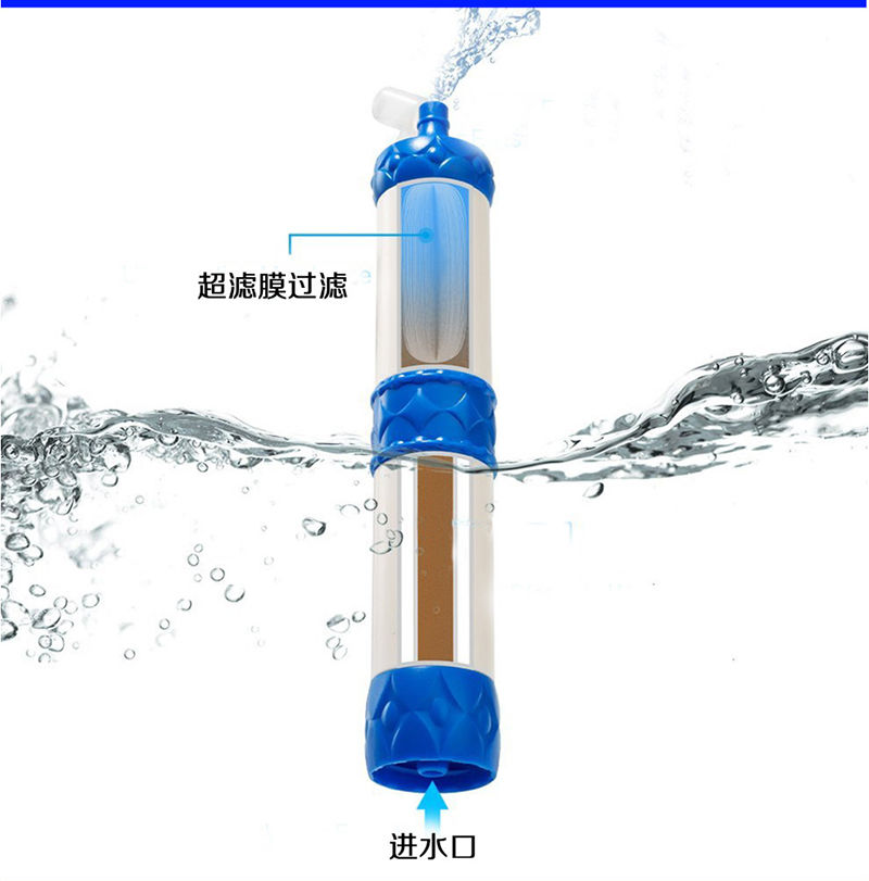

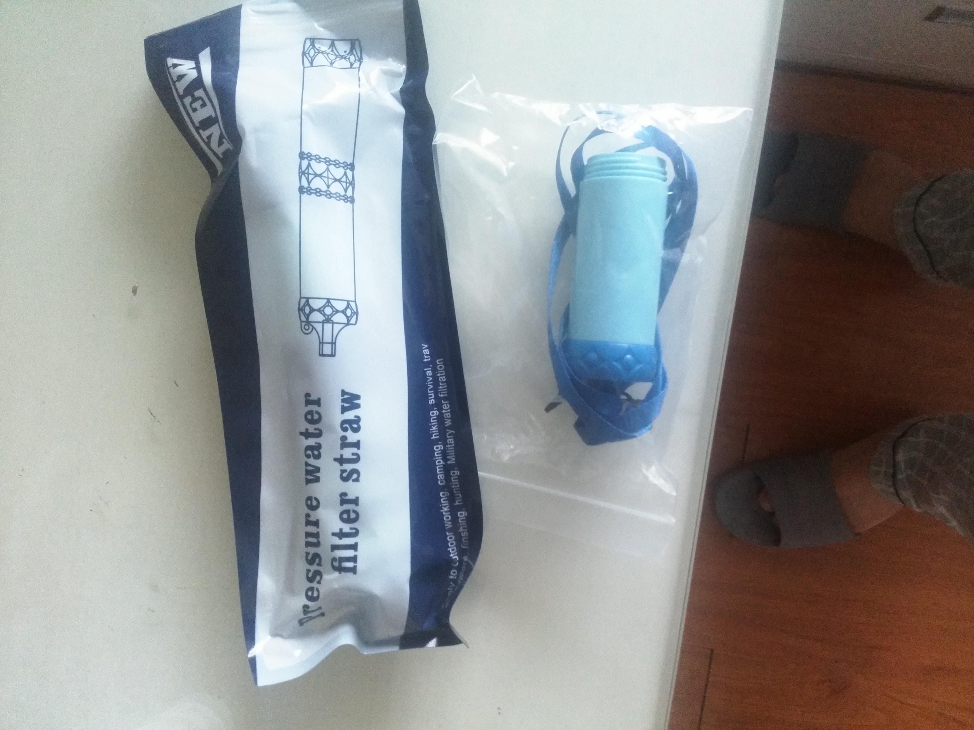

3、单兵过滤水设备
与上面的过滤漏斗不同,单兵滤水设备使用的是超滤膜,其孔径<0.01微米,除了可以过滤掉固体杂质外,还可以把细菌过滤掉,一般细菌大小在0.3-5微米左右,原则上这样过滤以后是可以直接饮用的。注意:重金属和化学毒害成分不能过滤掉。
我选择的如图,一套多加一个滤芯备用,一个滤芯大概能过滤2000升水,足够用了。选择的理由是超滤膜过滤,滤膜可以反压冲洗延长寿命,结构简单,故障率低。同类的有附加小手泵压水的,但增加一个机械运动部件,故障率就大幅度上升。价格117元。

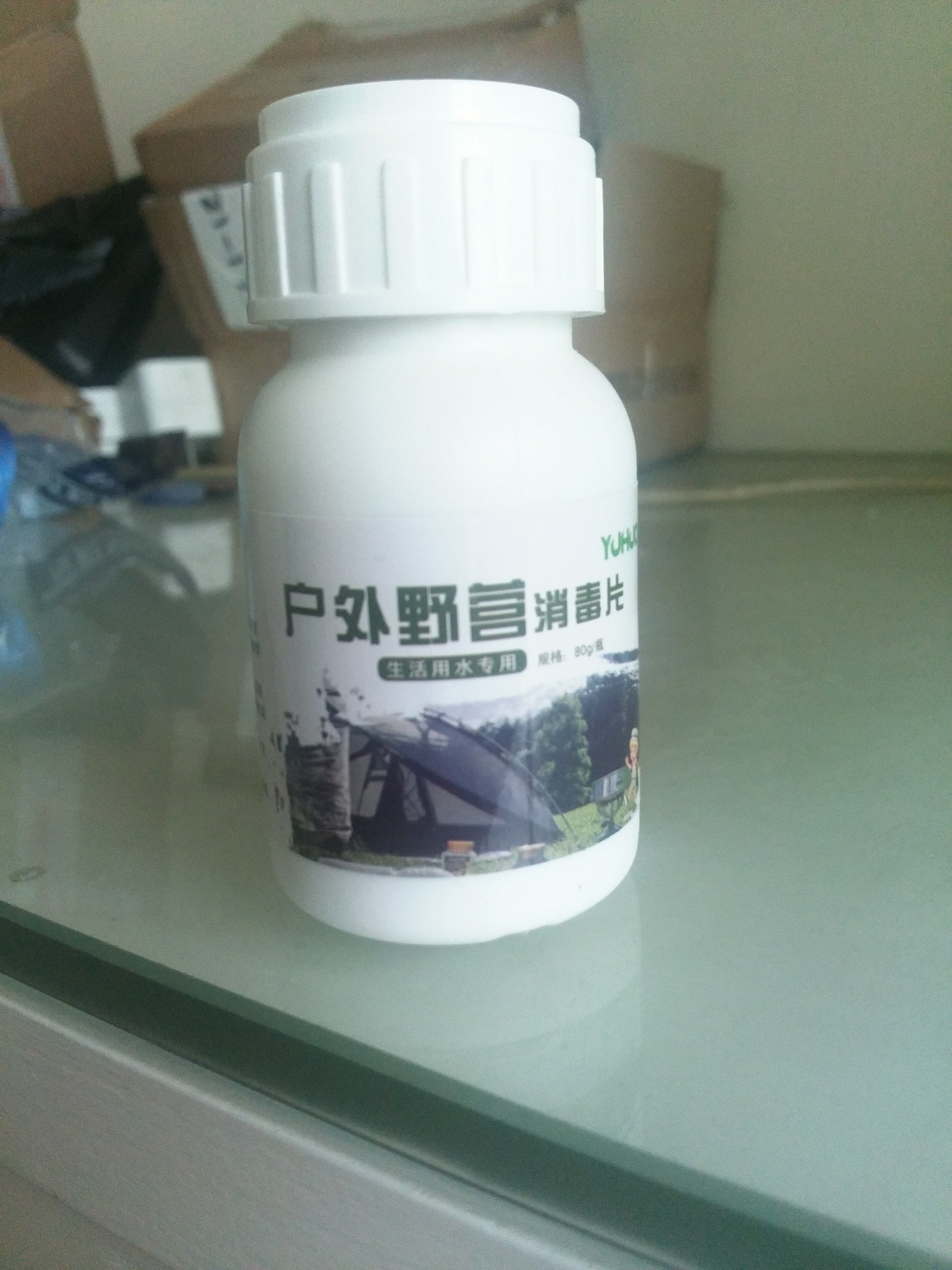

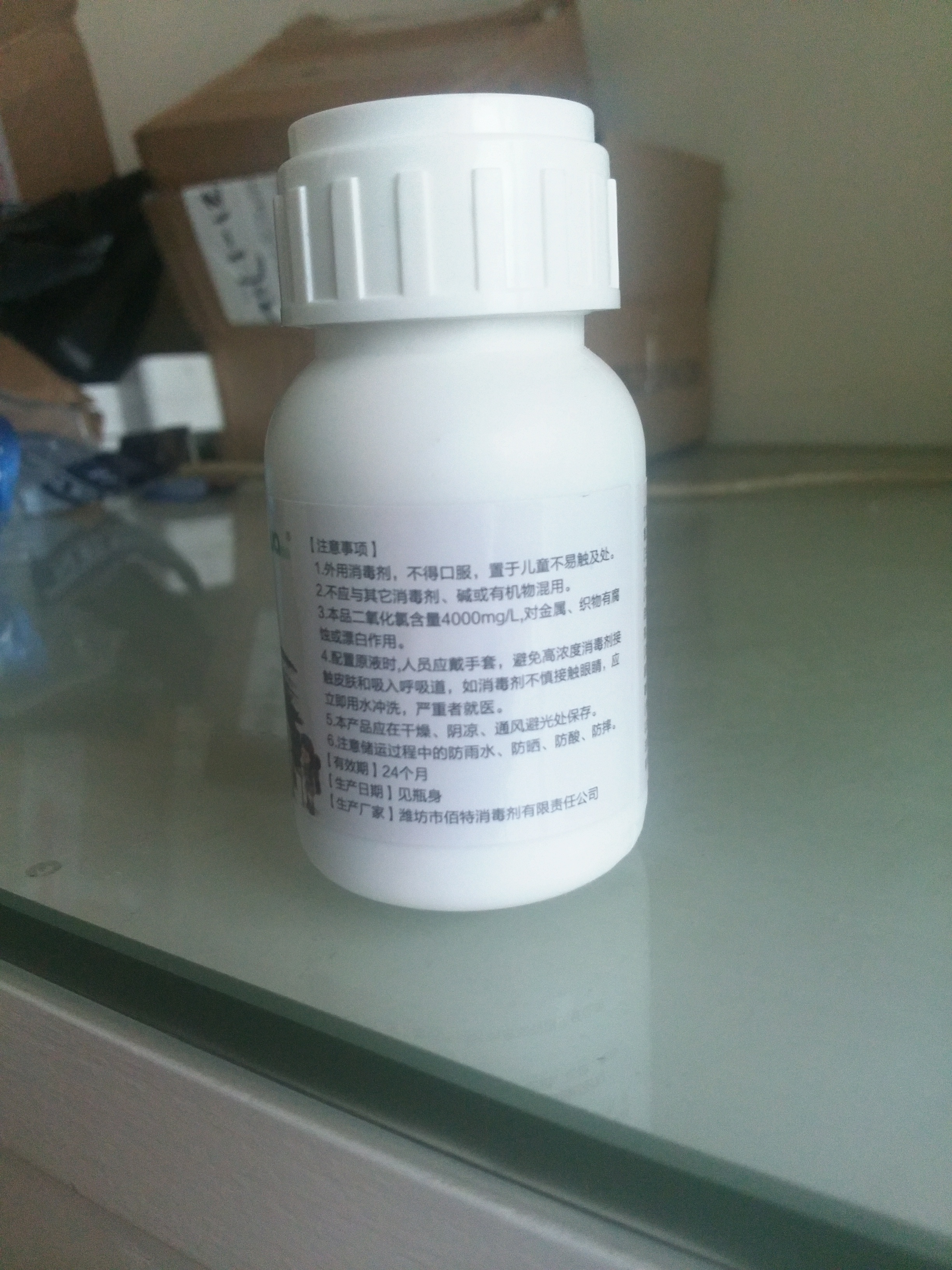

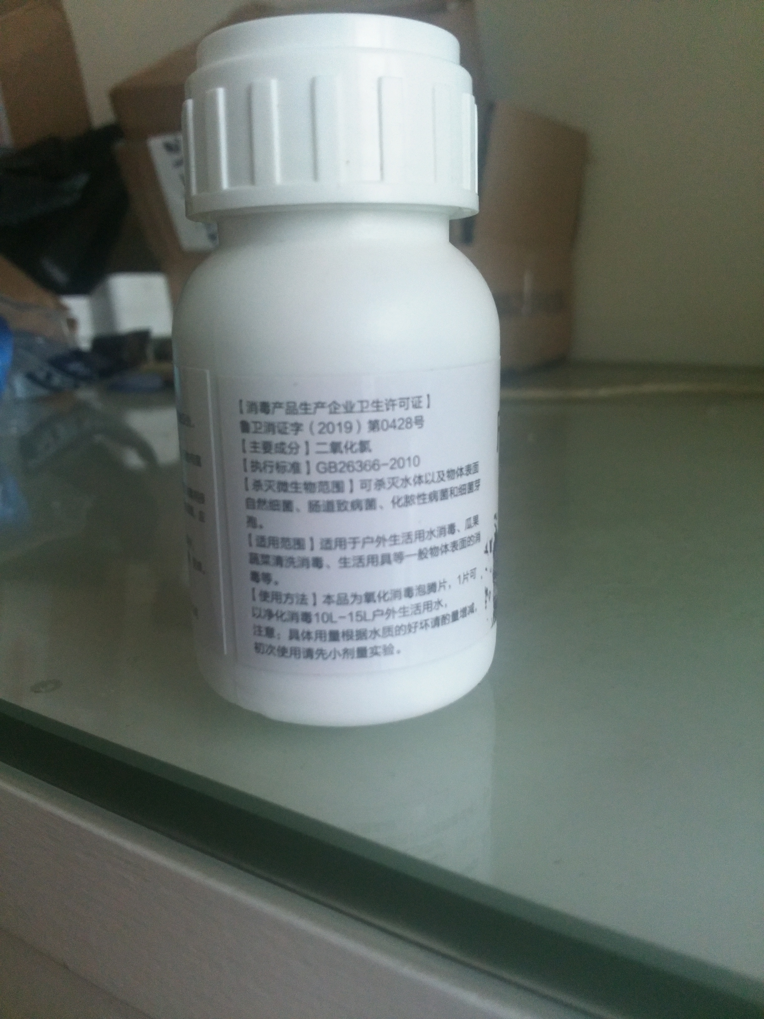

4、二氧化氯净水片
放这么多图是为了让大家看清楚上面的具体文字内容。
每片0.1克,可净化10-15升户外水,可以有效杀灭细菌、有害微生物。注意:重金属、化学毒害成分不能去除。
选择的理由是安全有效,自来水就是用它杀菌的,使用时注意用量,超过用量就不能饮用了。价格25元(每瓶450片)。
