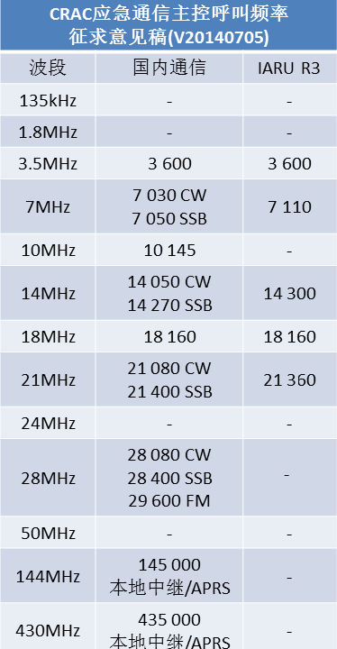

目前CRAC对应急频率的确定十分谨慎,做出了有意义的尝试。在目前的CRAC业余频率推荐中,给出了两组“应急通信主控/公用呼叫频率”,分别为国内通信频率和IARU三区推荐频率。在短波波段,国内通信频率就是目前短波波段较为流行的公共呼叫频率。
在VHF和UHF波段,目前的征求意见稿选择了两个位于频带中心附近、通常用于直频呼叫的整数频率:145MHz和435MHz。同时注明了应急通信也可以首选本地中继频率和APRS频率,因为本地中继下行频率和APRS频率上,会有较多的守听电台。
登录/注册后可看大图
可以认为(除80米波段外),“国内通信频率”是HAM经常使用的频率。如果您需要尽快找到通信对象,请在此发起广泛呼叫。“IARU R3频率”是HAM日常操作中刻意避免的频率,如果您的应急通信业务有固定的对象,可以QSY到IARU R3 推荐的紧急频率。
