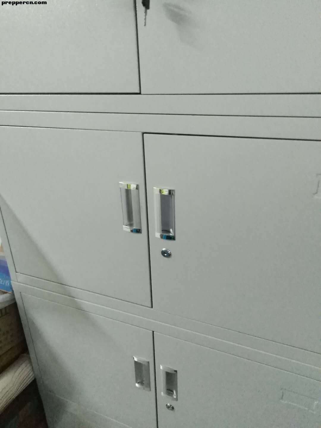

铁皮文件柜内手机信号一流好

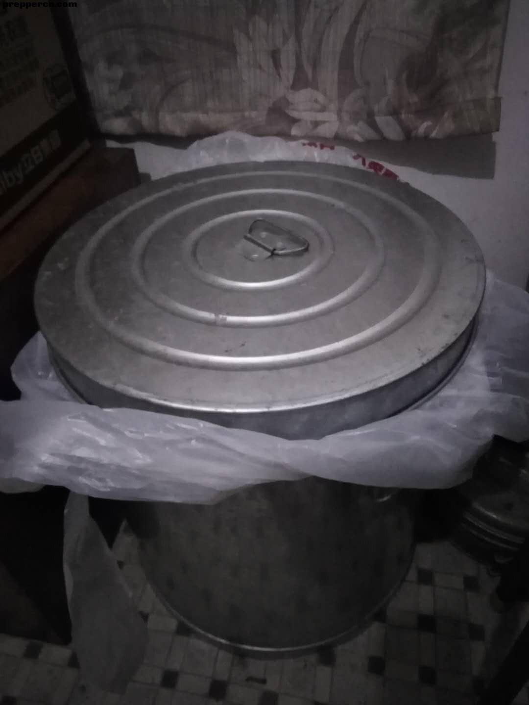

一般铝锌桶手机信号一流好

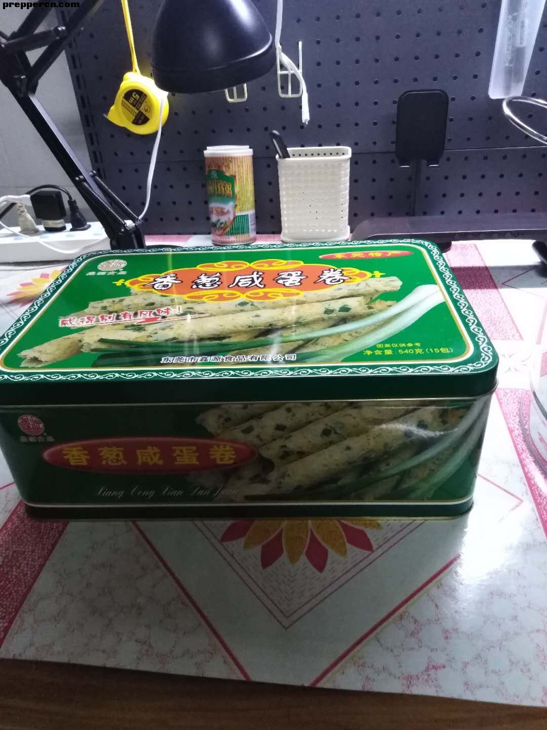

饼干罐,手机信号没有

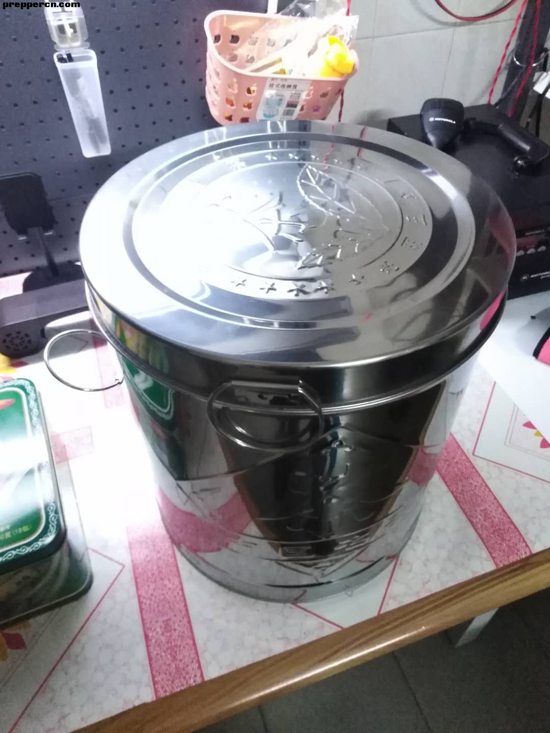

不锈钢茶叶罐,手机信号没有

发表于 2021-3-31 00:32:41 | 显示全部楼层
很奇怪的是文件柜和铝锌桶不能屏蔽电磁信号,明明是全金属的啊
应该试验一下用铝箔把柜子和桶开口处的缝隙封闭一下,看能不能加强屏蔽效果
