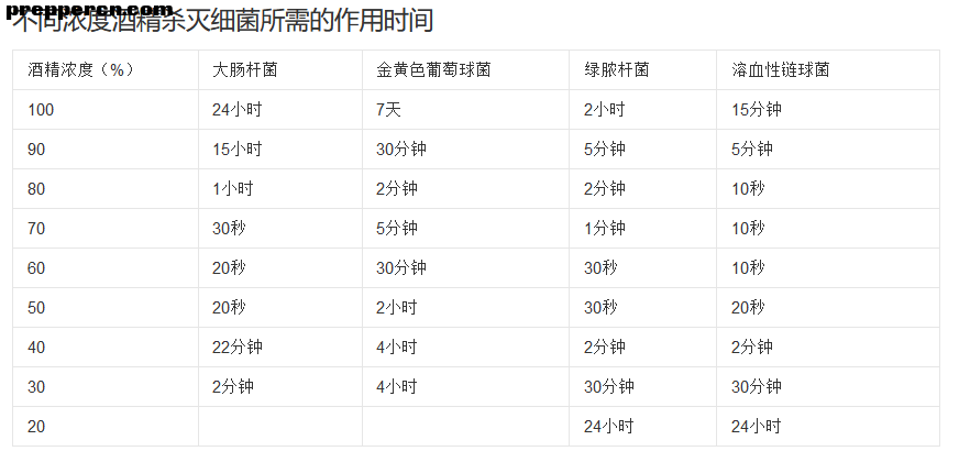

【消毒时效】

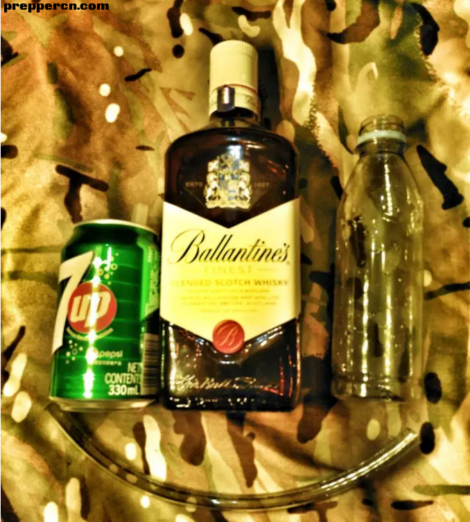

一个简易的蒸馏系统包括:酒精饮料容器(原料)、火源、冷凝用的软管和收集产物的容器。

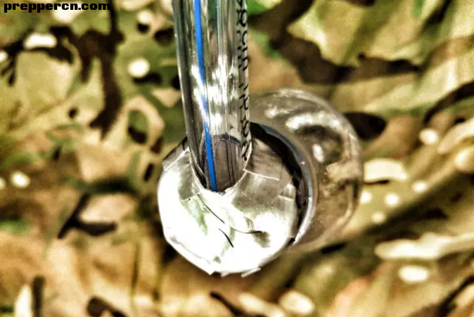

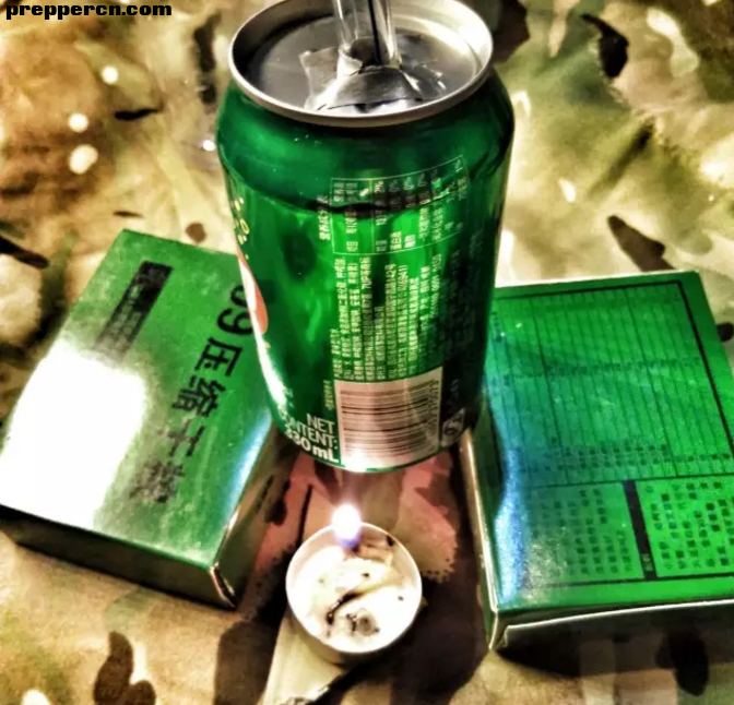

封闭容器开口避免挥发酒精
利用热源加热盛有酒精饮料的容器(蜡烛只是做演示,用蜡烛加热效率很低)

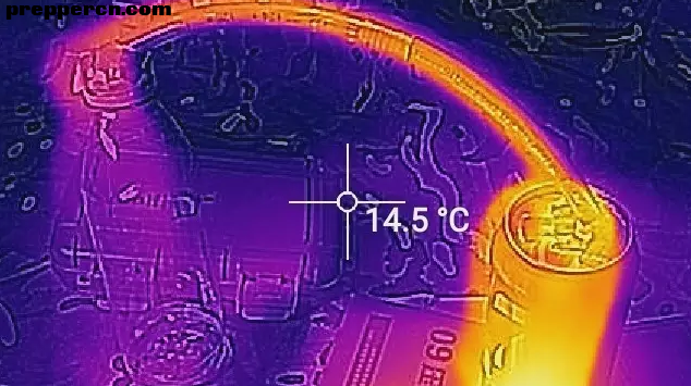

酒精的沸点在78摄氏度,所以控制温度就显得非常重要。这里原作者用热成像来控温,实际操作可以使用温度计。温度过高就移开火源,不要让温度超过90摄氏度。
 楼主| 发表于 2020-11-23 00:58:14 | 显示全部楼层

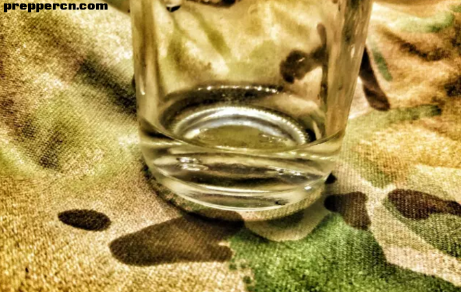

用另一个容器收集提纯的酒精,这种土法最高提取到95度的纯度,再高就要使用化学试剂了,你可以通过反复蒸馏来提高纯度。注意收集好酒精后记得封口防止酒精挥发。拿着做好的酒精去消毒吧。

配合工业温度计(0--300度量程)使用,可以更好的控温。
