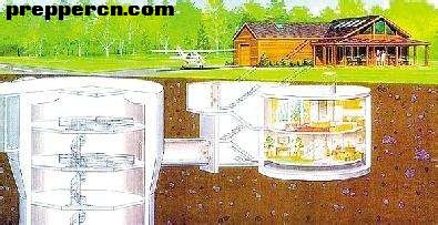

防核地堡的种类
  目前,有两种防核地堡。第一种是私人修建的防核地堡,一般是私人自己建造或购买,它们可由地下室改造,也可以建在自家院子底下。第二种是公共防核地堡,可以是任何一种公共建设,包括医院,学校和派出所。所有的公共防核地堡通常贴有明显标志(一个圆圈内分布三个倒置的三角形)。公共防核地堡通常有足够空间安置50个人到几百人不等。
