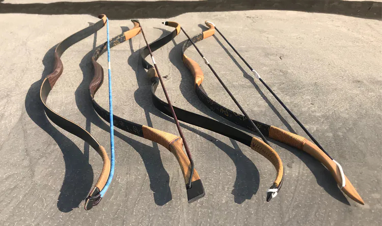

古代弹弓是指以弓片为主体的投石武器,其原理是当使用者拉动弓弦迫使弓体变形时,弓体产生弹性势能,松手释放,弹性势能转变为动能,将弹丸弹射出去。
 楼主| 发表于 2021-1-28 22:54:13 来自手机 | 显示全部楼层
古谣《弹歌》中写到“断竹,续竹,飞土,逐肉”,描绘的就是古人制作和使用弹弓的情景。
 楼主| 发表于 2021-1-28 22:56:17 来自手机 | 显示全部楼层

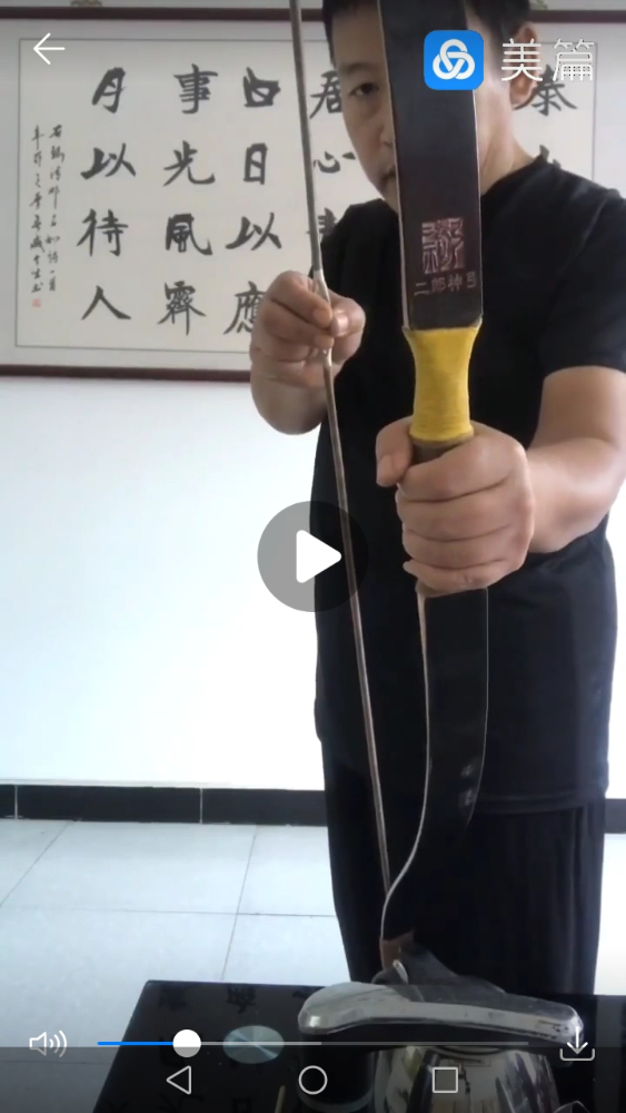

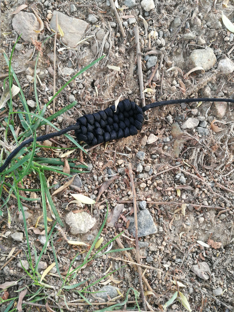

古代弹弓的弓体与弓箭相似,所以可以参照弓箭弓体的制作方法,找一些单体或者复合材料来完成弓体的制作。这些做完后,再栓根弦就是弓箭了,但我们要做的是弹弓,所以弓弦中间必须要有一个来盛放弹丸的皮兜,你可以选择用不同材质的东西来做这样一个皮兜,或者可以借用绳索编织投石索的方法用一根绳解决战斗。
 楼主| 发表于 2021-1-28 22:57:45 来自手机 | 显示全部楼层
古代弹弓使用时,拇指食指和中指要扣紧弹丸,开弓时,握弓的前手不是正握,而是斜握弓体。
 楼主| 发表于 2021-1-28 22:59:19 来自手机 | 显示全部楼层

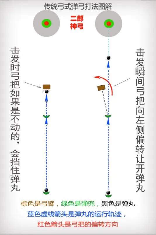

弓拉开后弹丸与弓弦作用力的指向是正对弓臂的,要求使用者必须在撒放之后,弹丸即将离开弓弦的瞬间,持弓手向外侧偏转避让弹丸,否则一颗龙眼大小的弹丸就直接打在手上了。

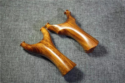

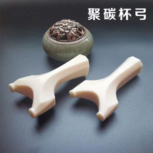

现代弹弓的主体是弓架。一副可靠的弓架可以避免皮筋把弓臂拉断的情况,同时能让手受到的磨损小一些。弓架按材料可分为金属弓和非金属弓。金属弓的优点就是结实耐用(除锌合金弹弓和其他呲毛材料外),这里推荐以冷弯制作工艺做出的金属弓,这类弓在正常使用情况下,用一辈子都不会断。
 楼主| 发表于 2021-1-28 23:05:11 来自手机 | 显示全部楼层
非金属弓的制作材料有很多,如高分子材料,木材等。其优点是轻便,握起来较为舒适。

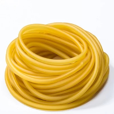

弹弓的皮筋可分为纯筋和复合皮筋两大类。纯皮筋有圆皮和扁皮两种,通常来说圆皮的寿命要比扁皮长且圆皮皮筋组比扁皮皮筋组的制作工序要少的多,不需要很多工具来辅助。圆皮有很多型号,常见的有1632(外直径3.2毫米,内直径16毫米),1842,1745等,外直径越大,拉力越大,要根据个人的力气大小选择。(不推荐一上手就用最重的皮筋)
