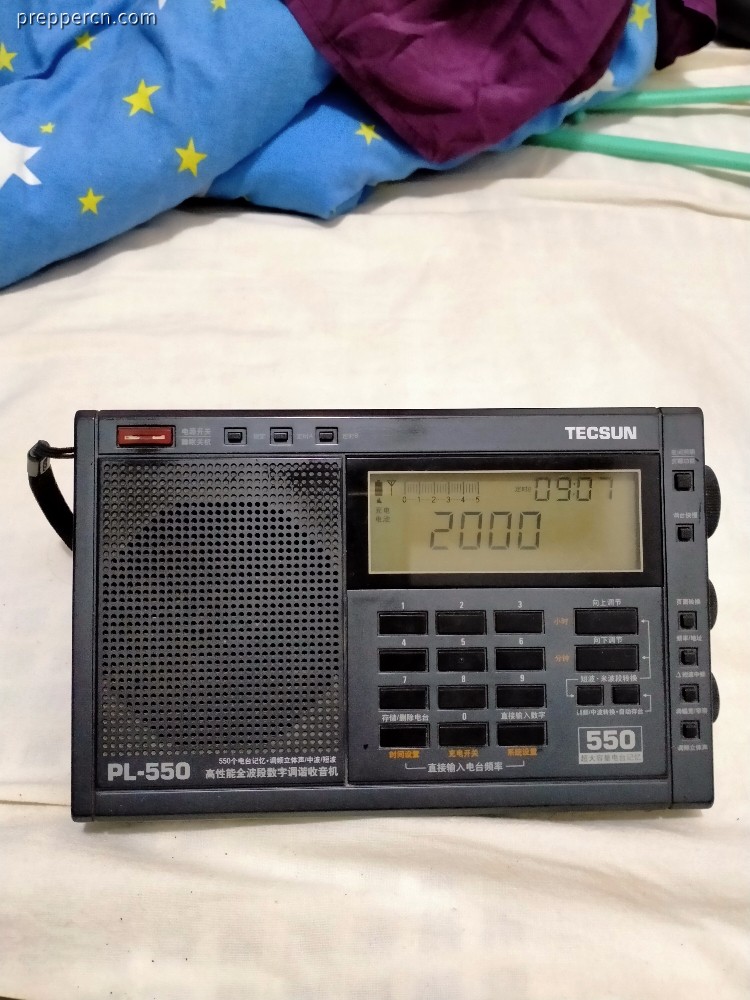

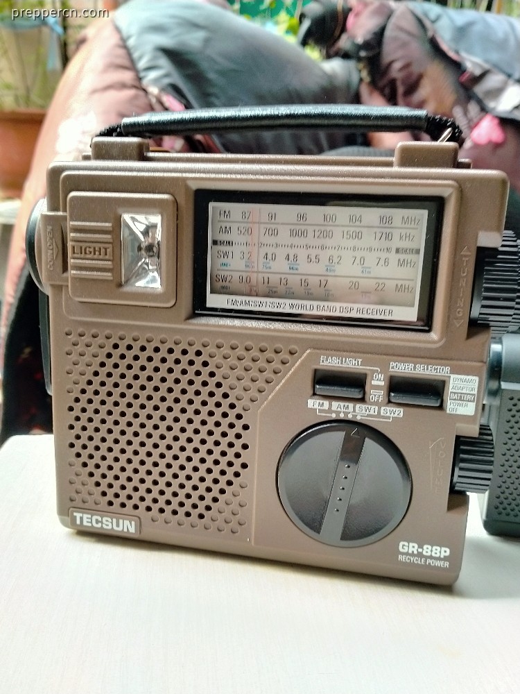

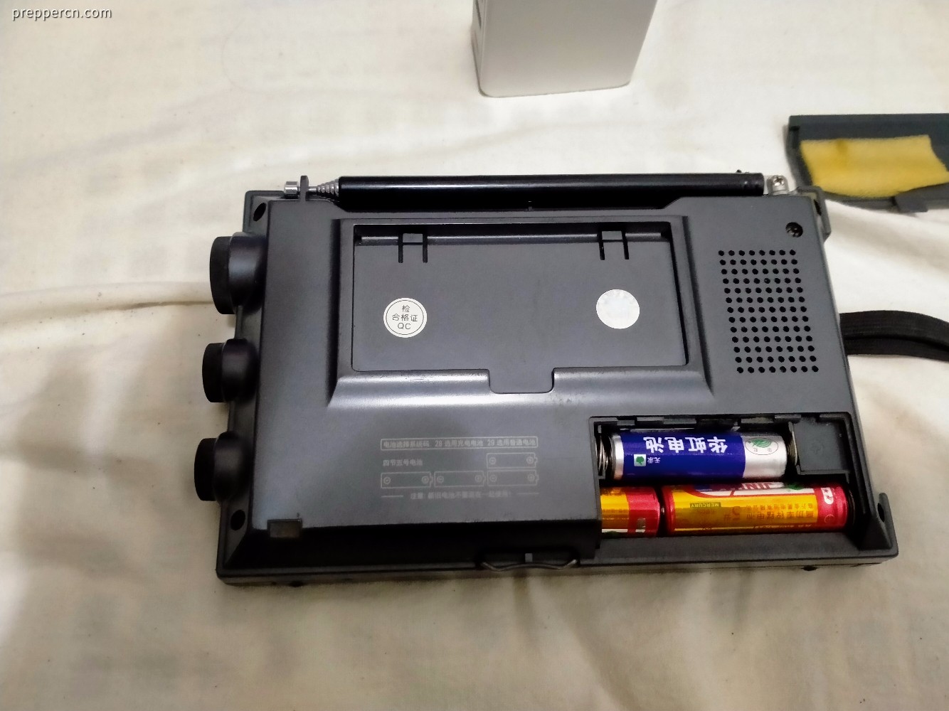

在应急体系中,收音机的重要性是毋庸置疑的,每一个应急背包里面都必然有它的位置。我手上目前有德生pl550, Gr 88P和gr99和汉荣达的hr D900,他们各有长短。

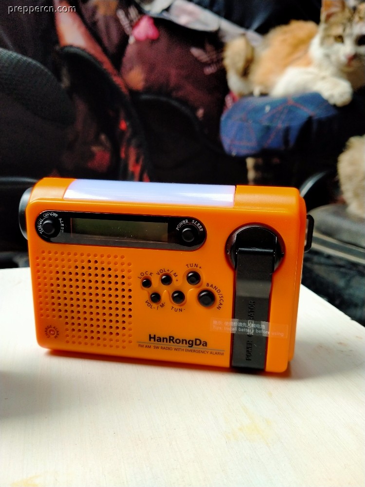

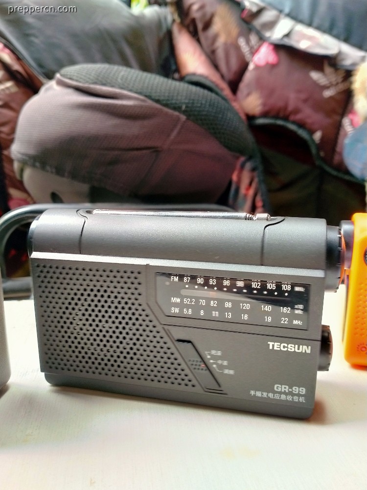

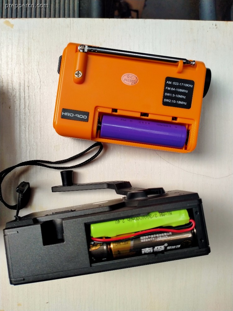

Pl550体积最大,单机重500g左右,加上皮套充电器天线一套差不多有一公斤左右,拿在手里像一块砖头。 Gr 88P体积略小一点的重量有500克左右,拿在手里像一个饭盒。 gr 99巴掌大小,重量280克。Hrd900又略小一点,重量200克。
性能方面毫无疑问,pl550性能最好,其次是gr88P和gr99他们俩处于同一水平,在接到短波天线以后,能收到不少中波和短波台,性能比Pl550要差一些。在我家这边乡下简单电磁环境下,pl550大约能收到50个短波台,gr88p大约10个,gr99大约8个。在城市复杂电磁环境下,pl550大约10个,gr88p和gr99约5个。 Hdr900,在短波和中波方面完全就是一无是处,连一个台都搜不到。在FM调频方面,这几台收音机基本上性能都差不多分不出高下,Pl550有一个特别的地方是他可以支持双声道立体声模式,但前提是电台要支持。

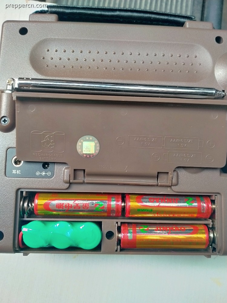

电源方面的话,HrD900是最好的,它使用一节18650电池可以支持外界micro USB输入和USB输出,给手机充电可支持800毫安。他可以和背包里的电源系统很好的整合,像是充电宝,手机,头灯手电,太阳能板。 Pl550使用4节r6镍氢电池或者是4节AA电池来供电,外部使用专用的变压器。 Gr 88P使用镍氢电池组和三节AA电池外接3.5毫米圆口5伏输入,没有输出,手摇发电只能给镍氢电池充电。gr99使用镍氢电池组和两节AA电池供电,可外接micro USB输入以及usb应急输出。在应急输出模式下,只能使用手摇发电给USB口供电,最多500毫安是在比较用力的情况下,一般用力的情况下大概是300毫安,因为电流不稳定,所以很难给手机供电,只能给充电宝供电,给内部的镍氢电池组充电倒是还行。另外这几个收音机都可以在没有内部电源,只在外部供电的情况下工作。
能耗方面。毫无疑问, pl550是能耗最高的,使用四节 aa南孚电池的话,大概十小时左右,镍氢电池也差不多。下来的话是hrd900,他因为也是使用数字调频的方式,用2000mah18650电池大约15小时左右。至于 gr88p用镍氢电池大约5小时,用3节南孚aa电池大约50小时。gr99用镍氢电池大约10小时,用2节南孚aa电池大约100小时。这其中镍氢电池时间是厂家给的,干电池我没精确测试过,时间是算出来的,大体应该没错。
所以我的最终结论是,如果地堡党或者载具党,pl550这种最合适不过,当然电台也最好有个。如果是背包党或者自行车党,gr99最好。gr88p的定位比较不清晰,放家里给老人用是个不错的选择,可是价格和gr99差不太多。hrd900那就是个玩具了,如果我想只听调频的话手机不香吗。不管网上应急收音机有多么花哨,最根本的还是收音性能,所以还是老牌厂家最实用。我的pl550快二十年了依然很好用,在国内收音机这一块德生是最值得信赖的。
最后要说缺点的话,不防水是我最不喜欢的,在背包里只能用密封袋封装好。我设想过一种生存收音机,用圆柱形,按功能分成一节一节的模块,电池+手摇发电模块,调频模块,短波模块,照明模块,蓝牙音箱模块,每个模块都能对接上用,完全密封防水,想要什么功能都可以实现。可惜也只能是空想了。

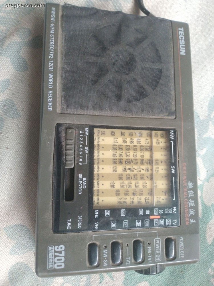

发表于 2021-9-26 11:29:34 来自手机 | 显示全部楼层
1632626923526.jpg    德生9700  YYDS
