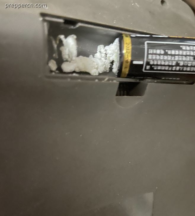

各位prepper一定要注意,电池不要放在手电等电器内储存,尤其是碱性干电池,会导致漏液损坏装备。楼主这个情况已经很严重了,估计手电要修修了,哎。

可以买个锂的电池  ,这个没那么容易坏,用电路板清洗剂就可以请洗干净了,  漏液后大部分都只是覆盖了一层而已  请洗干净就可以继续玩了

我有两个用AA电池的都是因为漏液给报废了,不过好在都是便宜货。

电池不是不可以放进手电里存放,只是电池和触点之间要用绝缘材料隔开。
我的一些备用包或psk和里备用的手电,如果空间够就单独存放部分电池,如果空间有限,就会将电池放进手电内存放,但会用绝缘塑料片或厚纸片将电池与触点隔开。
现在很多含电池的手电,拆封时不都会有那种绝缘塑料片吗,很常见的。
另推荐一个省钱小方法:
1.直接用矿泉水瓶剪塑料片就行,一个瓶子可以剪好多,而且剩余的大块塑料片可留作备用,顺便.......巴黎水的塑料瓶版目前发现时最好用的。
2.剪的时候可将塑料圆片后面留一条长尾巴,方便用时将塑料片快速取出。
