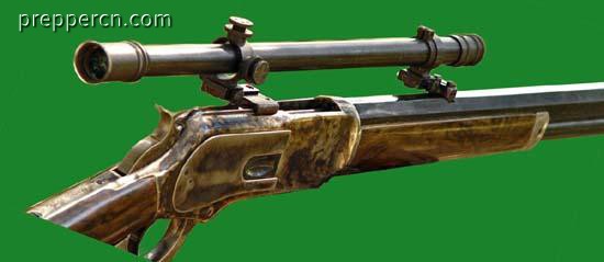

早期火器上的瞄准镜
早期火器上的瞄准镜

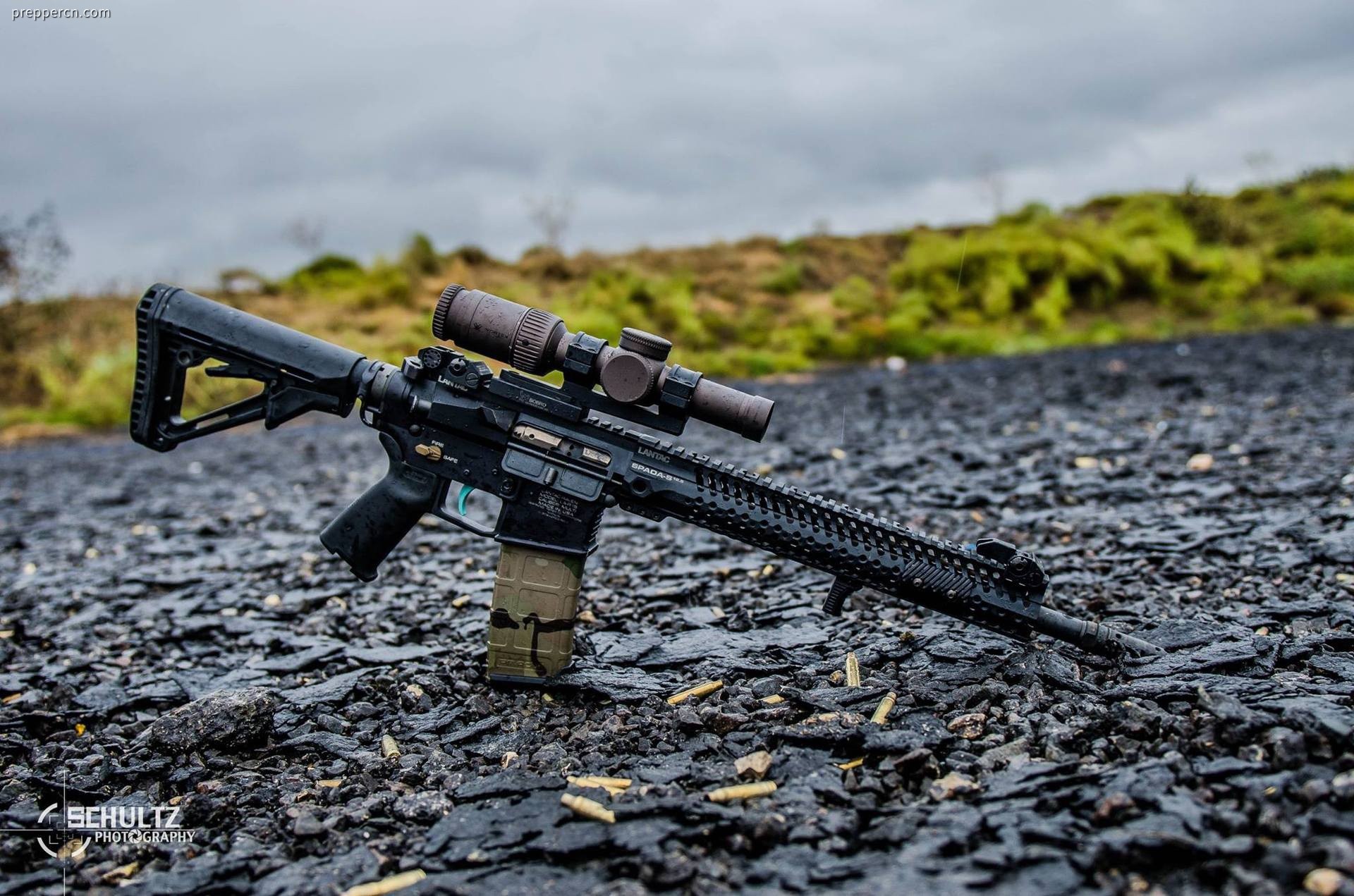

安装了瞄准镜的现代火器
安装了瞄准镜的现代火器
        最初的瞄镜实际上就是两个镜片加上中间一片分划板,作为有放大功能的机械瞄具而已。而经过将近一百年的改进,现代瞄准镜已经有了一套标准化生产方式和先进的制作工艺及材料水平。在人机工效以及使用体验上也进行了优化。

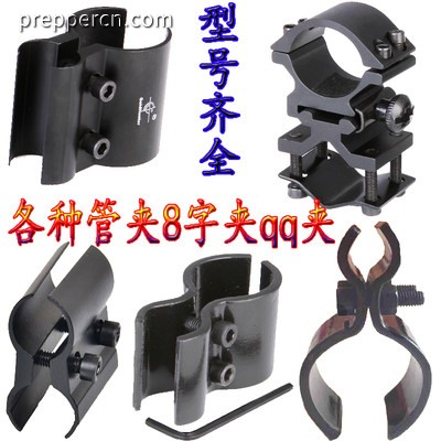

八字夹、QQ夹、管夹
八字夹、QQ夹、管夹

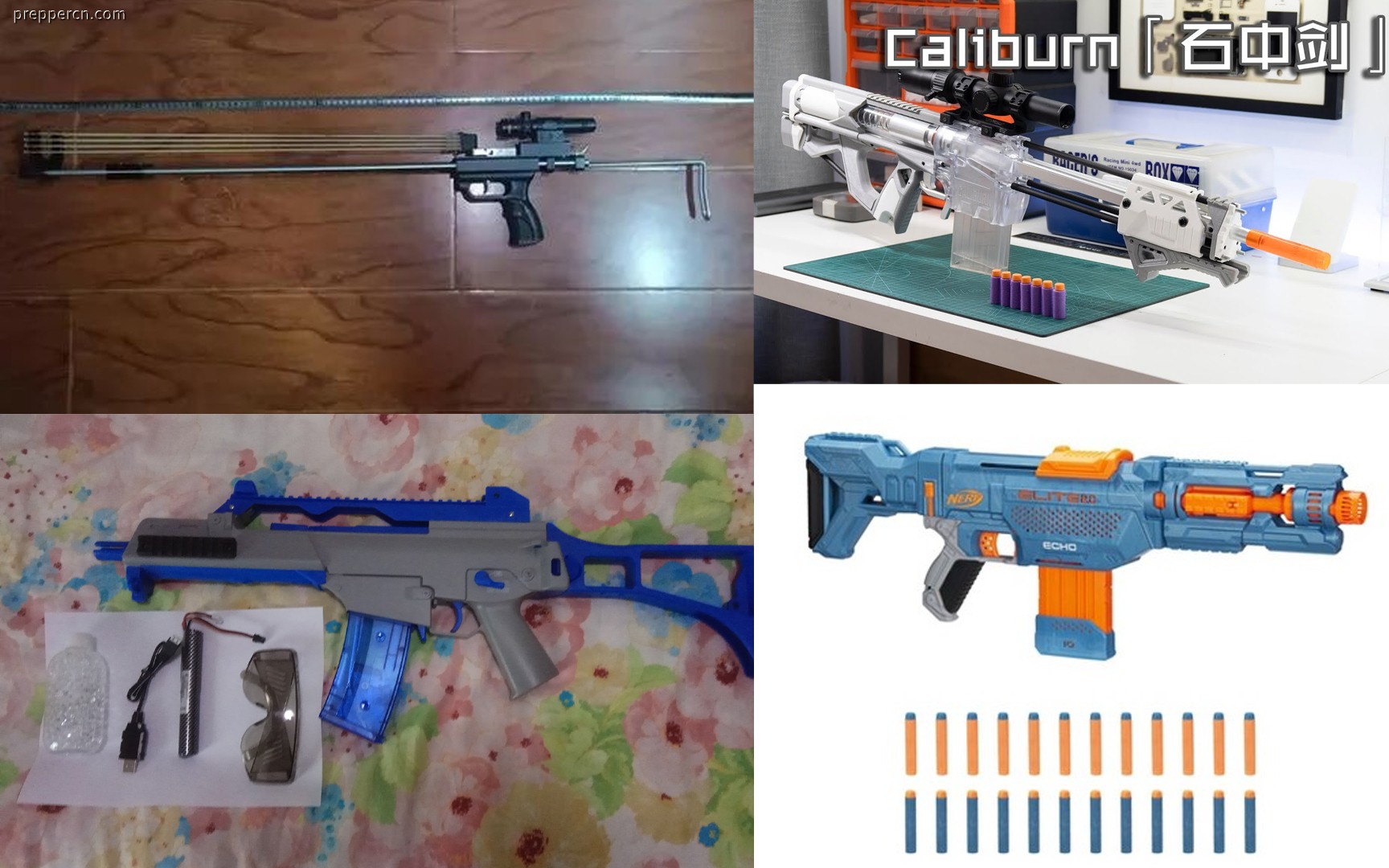

        瞄准镜在中国大陆并不是违禁品,因其实际只是一个结实的望远镜而已。物流快递将其划分为望远镜来管理,以个人身份能收寄任意类型的瞄镜。
        而让瞄镜变成违法的枪械配件的东西是夹具(镜桥),因为用夹具才能把瞄装在枪上。不只有枪械或者弩这类法律明确禁止持有的大威力器械,还有弹弓枪、BB枪、水弹枪、Nerf发射器之类发射平台亦可以安装。其中部分合法,也有部分是未纳入管理的灰色地带。在此不一一列举。绝不提倡持有任何具有发射能力的器械。

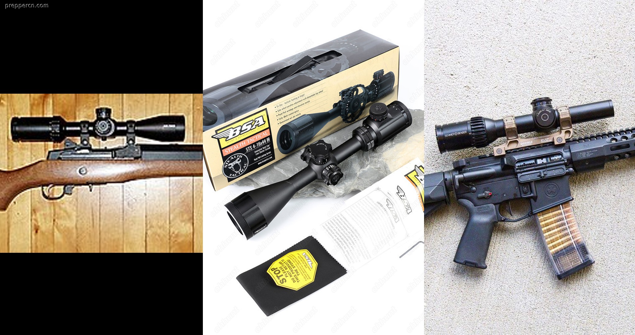

        目前市场上常见的望远式瞄镜按照俗称可分为猎镜、长镜、速瞄(LPVO),还有比较少见的棱镜。
猎镜
猎镜

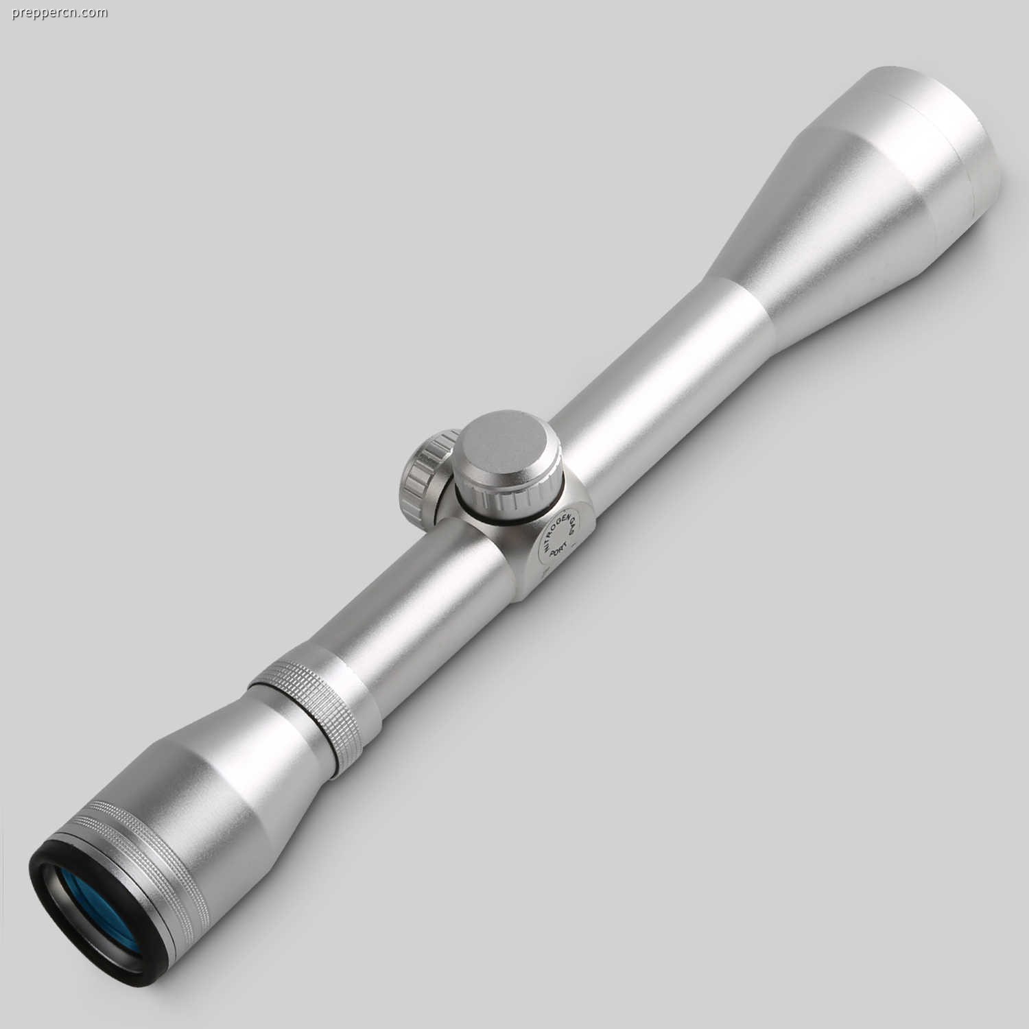

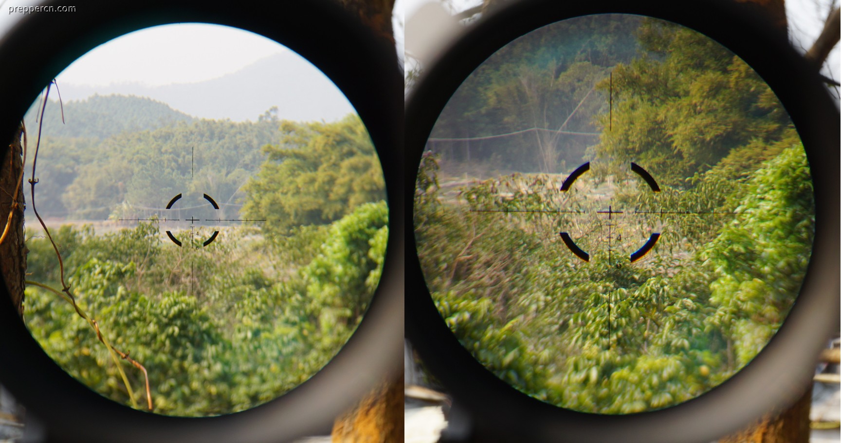

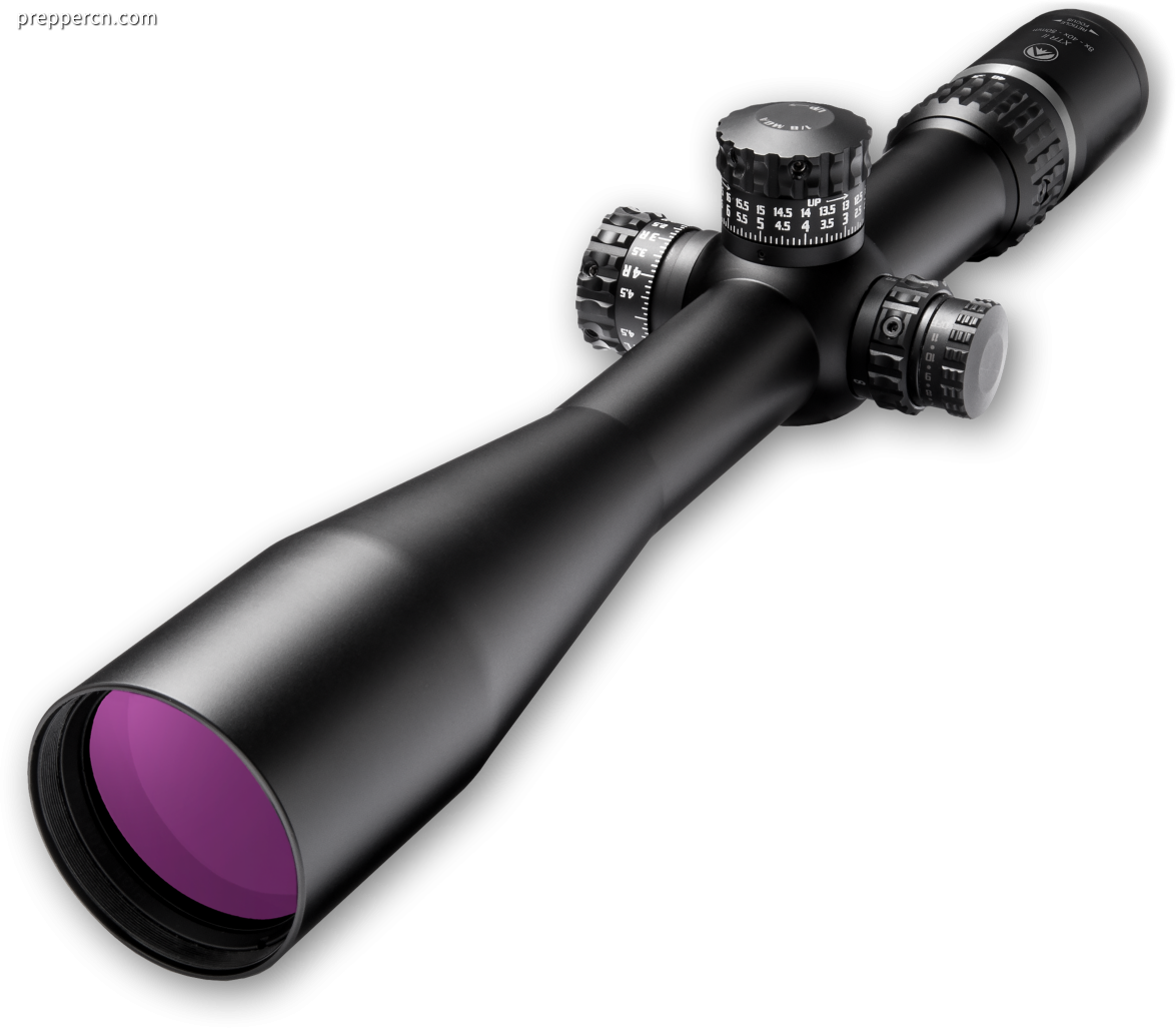

        猎镜即为最基本的瞄镜,造型是前后扩口的中等长度造型。用途即是在各类野外环境进行狩猎活动的辅助器材。出口北美以及欧洲地区为主。
长瞄/长镜
长瞄/长镜
        长镜是高倍率瞄镜的统称。外形特点是尺寸巨大,物镜巨大扩口以及带有调焦、变倍功能。
速瞄(Vortex Razor2)
速瞄(Vortex Razor2)

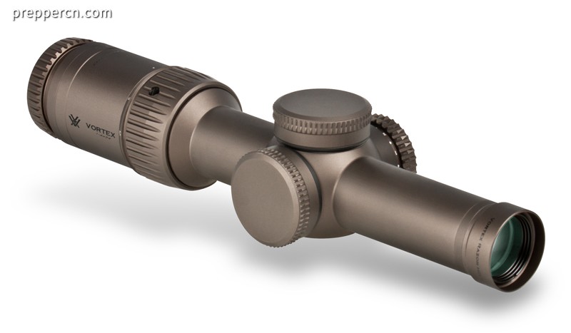

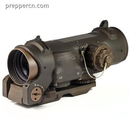

        速瞄是对低倍可变倍瞄镜(LPVO)的俗称。特点是无扩口的物镜和巨大的目镜,多数造型较简洁。因其适配各种距离的目标且结合猎镜和长镜优点,所以无论狩猎还是军警都常有使用。
棱镜
棱镜
        棱镜使用多次反射方式将光路缩短为三分之一甚至五分之一,镜体长度也大幅缩减。因此外观造型都比较独特。主要特点是价格高昂和充满科技感的外观。因其较小的体积,所以得到各国特种部队和特警的喜爱。结构比较复杂,重量也较高。

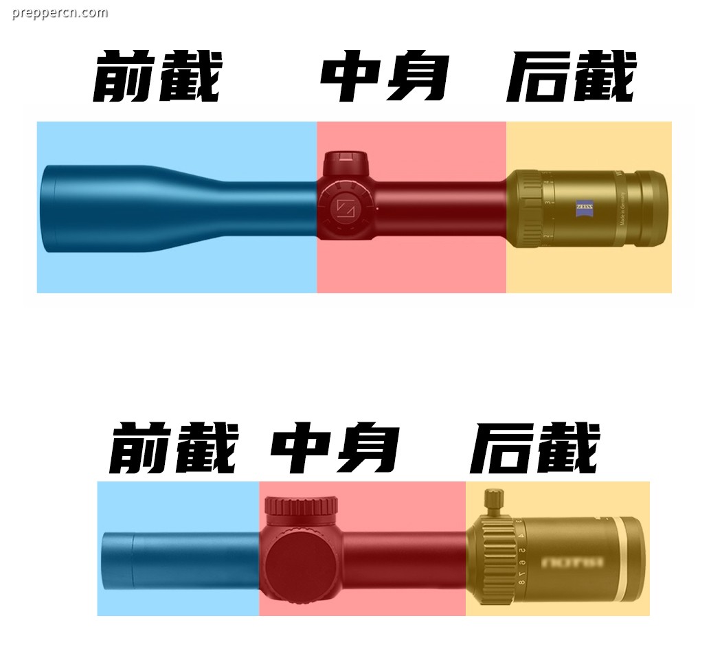

        望远式瞄镜在外观上可以分为三截:从目镜至中间调节钮的前截、调节钮至变倍环的中截、还有后截目镜。
        长瞄通常把调焦环安置在前截,这样结构简单进而降低生产成本。但也有方便使用的侧置调焦。
        有的瞄镜为了降低物料成本使用前截分开制造的方法,两个零件用胶水粘接起来。这样镜体强度大打折扣,在温差大的地方还会漏气导致内部潮湿镜片长霉,只能在气候稳定地区使用。观察前截和中身之间连接处会见到接缝,可用此法来辨别是否为分体瞄镜。

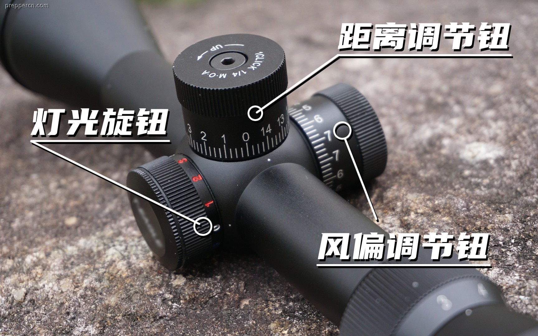

        中间部分的镜体有三个调节钮:灯光旋钮、距离旋钮、风偏旋钮。使用侧调焦的长瞄会把灯光旋钮放在后面,多数位置差别不大。中身底部通常都铣成一个平面,并在这个平面上标记品名、序列号、品牌宣传语等信息。有的型号还会在这里钻个孔用于加注防止长霉的氮气。

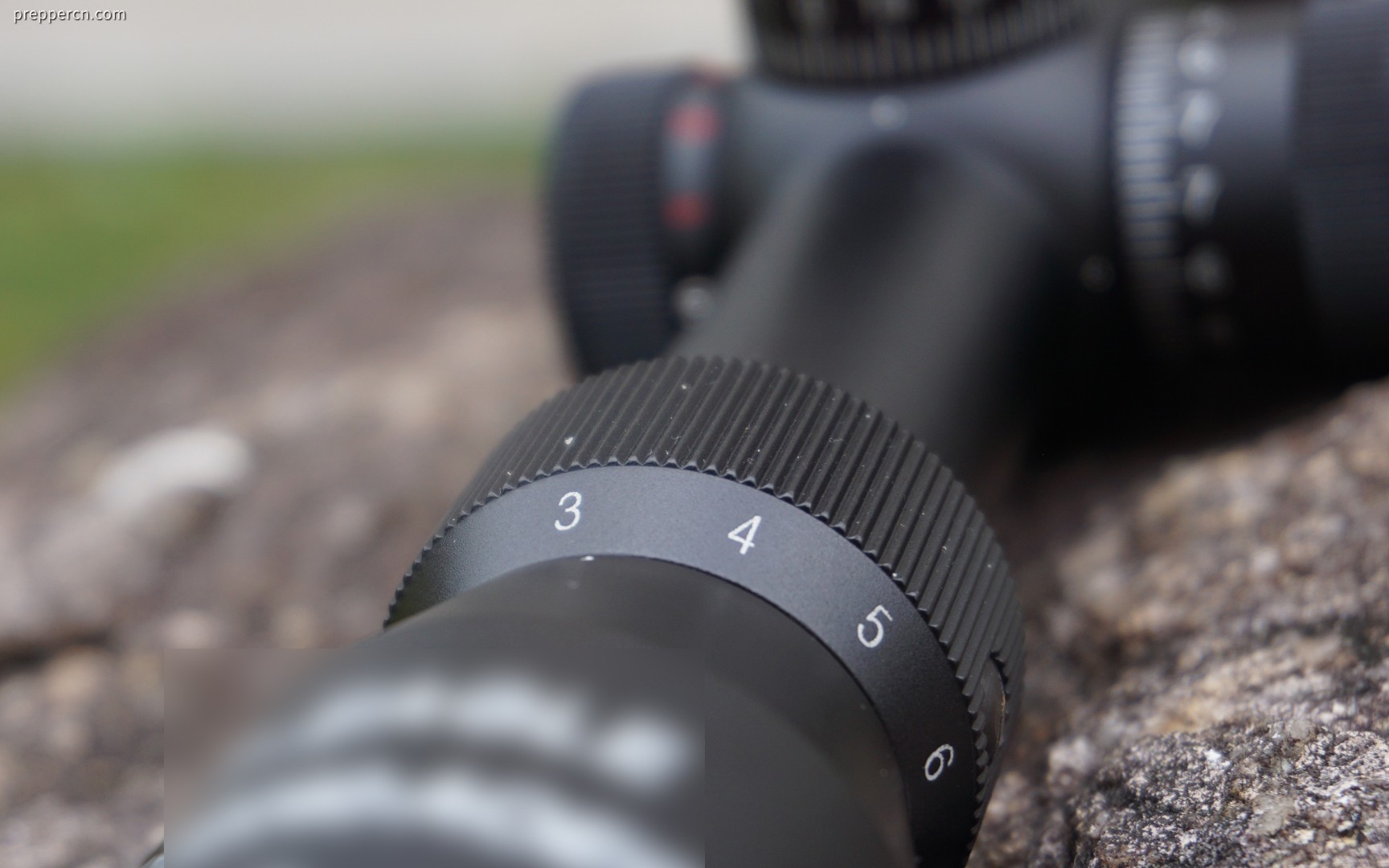

        变倍环会在上面标记数字,以在后斜面标注的为佳。猎镜多数为定倍,所以没有变倍环。取而代之的是一个用于拧紧镜体的滚花锁紧环。
        目镜通常会刻有品牌名和产品名。最后方是屈光度调节环,也称后调焦环。近视的使用者可以调节这里以使视野清晰。

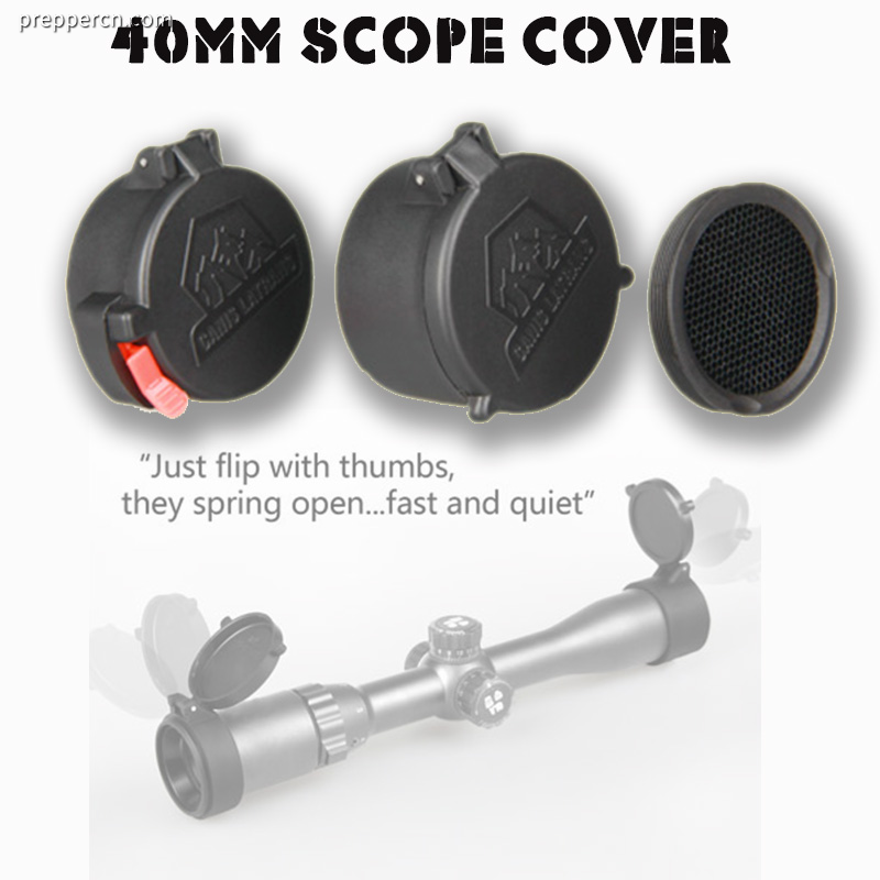

        防尘盖。
        瞄镜最常见的附件就是防尘盖。有弹力绳收紧和翻盖两种。弹力绳收紧的结构简单,使用时直接取下即可,不会影响瞄镜体积。翻盖通常会带有扭簧助力开启,因此也称弹盖。密封性稍好。

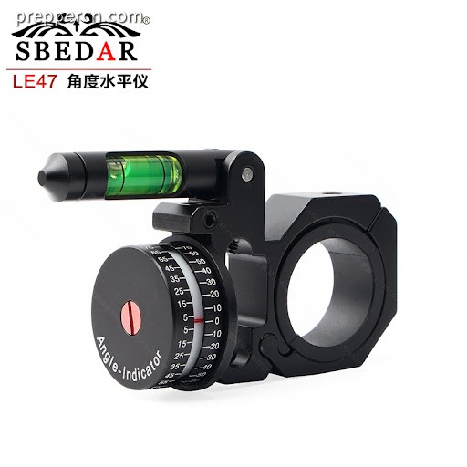

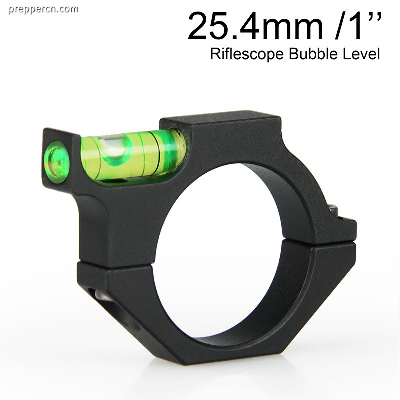

        水平仪和角度仪。
        两者都是用于远距离精确射击时用来测距以及修正落点的辅助器材,起到锦上添花的效果。中近距离使用除了增加整个系统的重量以外没有任何作用。

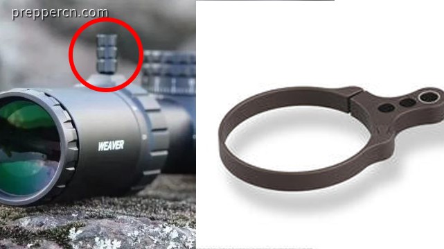

变倍助力杆
变倍助力杆
        变倍助力杆。
        增加力臂的长度,减小变倍时所需的力气。有外包围式和螺杆式两种。外包式通过螺丝锁定夹紧变倍环,适配性比较强。螺杆式需要变倍环原厂就有开接口,直接把助力杆拧上去即可。

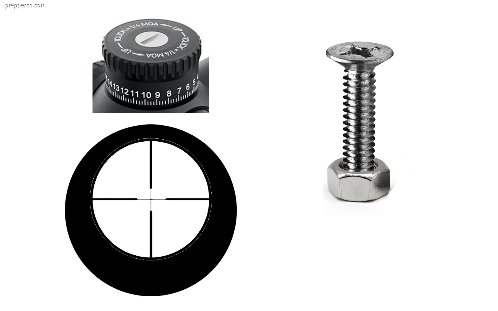

2-1 调节方式
        在安装一个瞄镜辅助射击的时候,先要进行校准,将分划中心调节至与落点重合。、
        先把调节钮保护盖拧开,露出调节钮本体达到可转动的状态。比较新的调节钮有提拉锁定功能,轻轻往外一拔即可拧动进行调节。

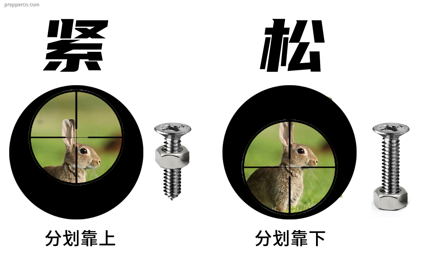

        调节归零实际上是调节内镜筒和分划版之间的相对位置。进行调节时可以将分划想象成螺母,而调节钮想象为固定住的螺丝。
分划调节想象图
分划调节想象图
        以顶端的距离调节钮为例。这个螺丝拧得越松,螺母就被推得越远。分划就越往下。拧得越紧,螺母就被拉得越近。分划就越往上。侧面同理,越松越往左,越紧越往右。
分划调节想象图2
分划调节想象图2
        假如调节到了一定程度拧不动了,但是分划中心并没有和落点重合。这说明超出了这个瞄镜的调节范围。需要检查发射平台是否有问题,以及瞄镜是否适配此发射平台。若不适配则需要更换,另选瞄镜。
        长期调至一个比较极限的区间会导致瞄镜内部结构缺乏支撑而变形,进而损坏。所以建议尽量通过选择距离分划线上的瞄准点来使用瞄镜以保证瞄镜寿命。

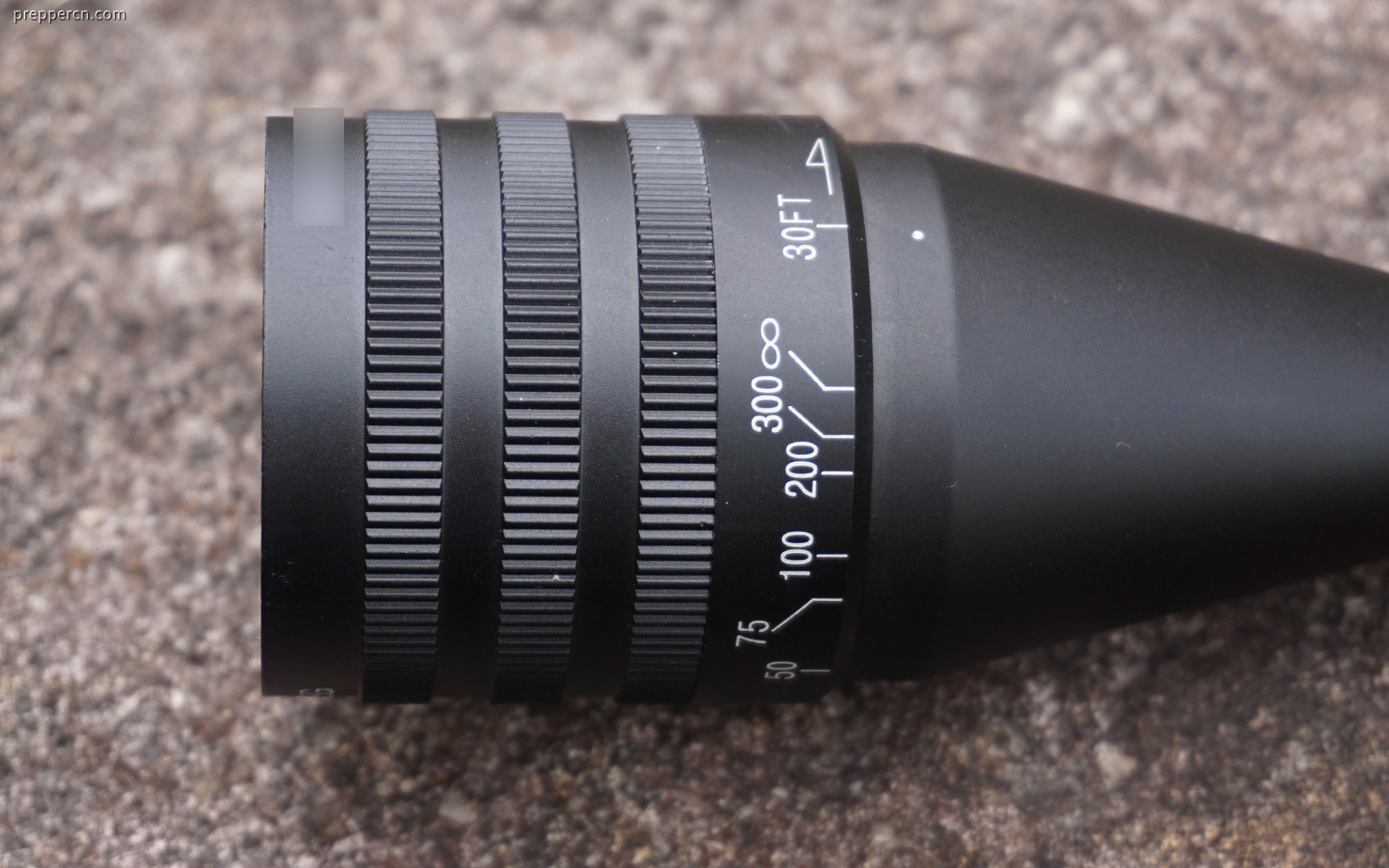

调焦环
调焦环
        在远距离使用瞄镜的时候焦距没有对上成像就会模糊不清影响瞄准。这个时候根据与目标物距离调节变焦旋钮即可。

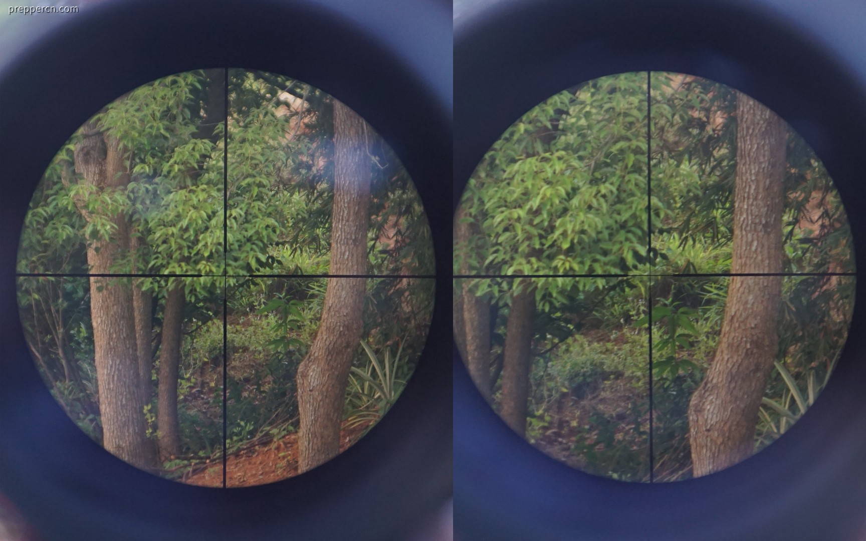

倍率与视野关系
倍率与视野关系
        因为瞄镜成像面积是固定的,所以倍率越大,实际视野就会越小。有的瞄镜厂家为了在近距离交火时有足够大的视野,甚至做出了0.8倍的负倍率。不过极其罕见。市场上专注于大视野的速瞄都以1倍至1.5倍之间作为起始倍率。

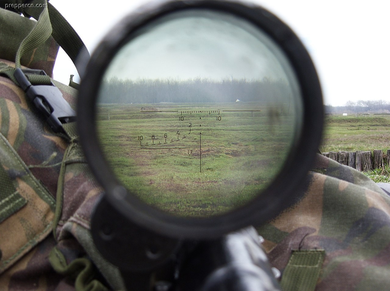

2-3 分划

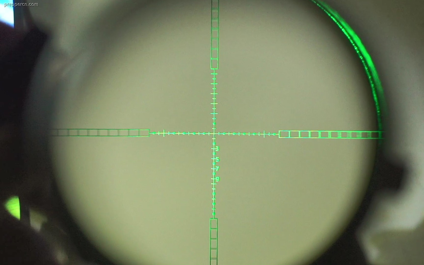

        最常见的分划就是带有密位刻度的霍克分划。生产工艺简单,材质也很廉价。通常为激光雕刻成十字形的薄金属片制成。
苏联PSO-1瞄准镜
苏联PSO-1瞄准镜
        玻璃分划为一块没有倍率的玻璃板,通过激光蚀刻保护层然后泡进有腐蚀性的化学溶液里蚀刻制成。成本比铁丝分划高很多,而且会影响镜片组的透光率。好处是可以做出多功能的各种图案,并且能制作得更为精密。其中最著名的便是苏联PSO-1瞄准镜的分划。左下方做出了根据人身高来简略测定距离的测距曲线。只要往敌人身上一套就能确定大致距离来选择瞄准点。省略了调节归零的步骤。
后置分划瞄准镜
后置分划瞄准镜
前置分划瞄准镜
前置分划瞄准镜

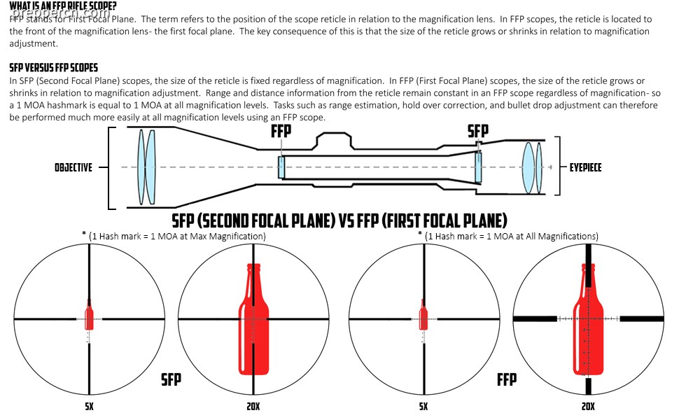

        分划放置的位置分为第一焦平面和第二焦平面两种,也就是俗称的前置和后置。
        后置分划在变化倍率的时候大小固定,不跟随倍率一起放大或缩小。后置的瞄镜多数是铁丝分划,这样不需要精密的生产工艺,成本低廉。
        而前置分划在变换倍率的时候也会一同缩放,用于测距时则更加方便。

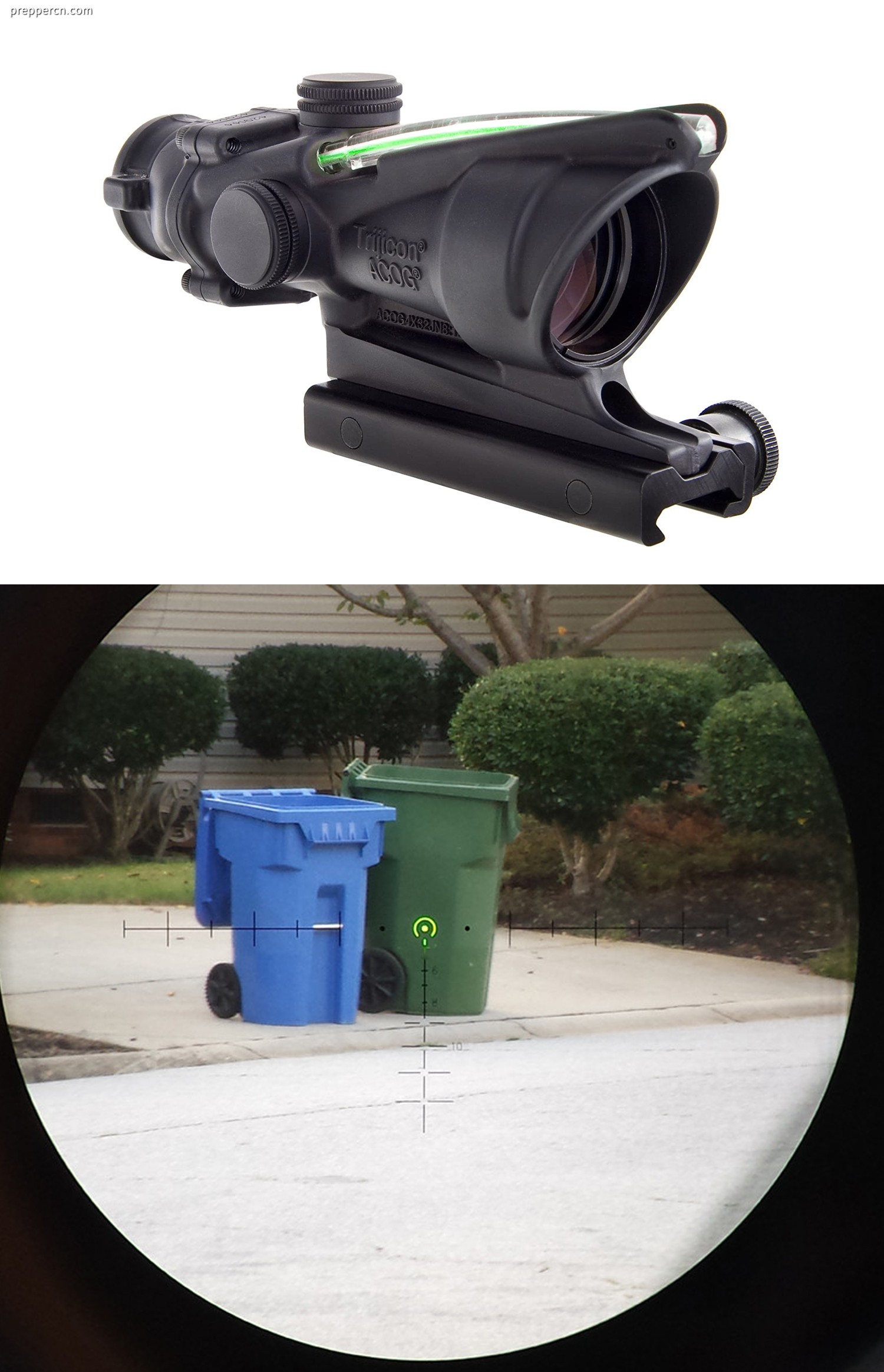

光纤照明瞄镜(Trijicon ACOG)
        多数内置电源的LED灯泡功率都不足产生在日光下可见的亮度,而光纤瞄镜则不同。光纤直接将环境光导入内部进行照明,因此亮度会自动进行调节。一到环境光较弱的场景例如黄昏,较暗的室内,廉价的光纤瞄镜就会失去照明而抓瞎。而军用的瞄镜则内置了氚气管,利用氚的放射性激发荧光粉照射内部光纤,继而点亮分划。氚半衰期在12年左右,直至瞄镜达到设计寿命也依然能亮。拥有良好的勤务性能。

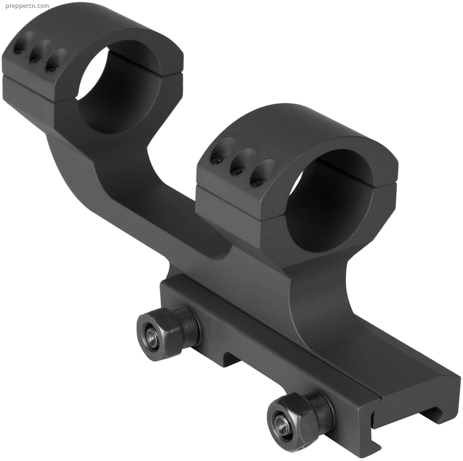

2-5 镜桥 管径 导轨
        某些瞄镜在发射数次之后原本已经完成归零的分划又会偏移。一部分原因是震动超出了瞄镜本身的抗震范围,以及瞄镜材质在温差、湿度、海拔等变化的时候发生了膨胀或者收缩,进而使归零点偏移。另一部分则是因为夹具材料强度不足,在数次发射之后发生变形所致。
一体式夹具
一体式夹具
分体式夹具
分体式夹具
        瞄镜常见管径有三种:25.4mm(一英寸)、30mm、35mm。管径越大,镜筒内部空间就越大。继而带来更大的成像面积和可调范围,进光量有一定程度的增长,加工所需的物料成本也直线上升。在选配镜桥的时候也需要注意管径是否适配。某些镜桥会附带可供25.4mm和30mm之间进行转换的垫片。
广泛使用的皮卡汀尼导轨
广泛使用的皮卡汀尼导轨
        用于安装镜桥的导轨也分为两种尺寸:11mm的燕尾槽与20mm标准皮卡汀尼军用导轨。11mm导轨因其尺寸较小,轮廓简洁便于生产而多见于小口径猎枪与气枪。抗震能力较弱。20mm导轨为美军从韦佛燕尾槽改进而成,使用MIL-STD M1913标准。因其在多种材料上都有较强的可靠性,所以在多个国家与地区的枪械都有使用。是目前使用最为广泛的附件导轨。

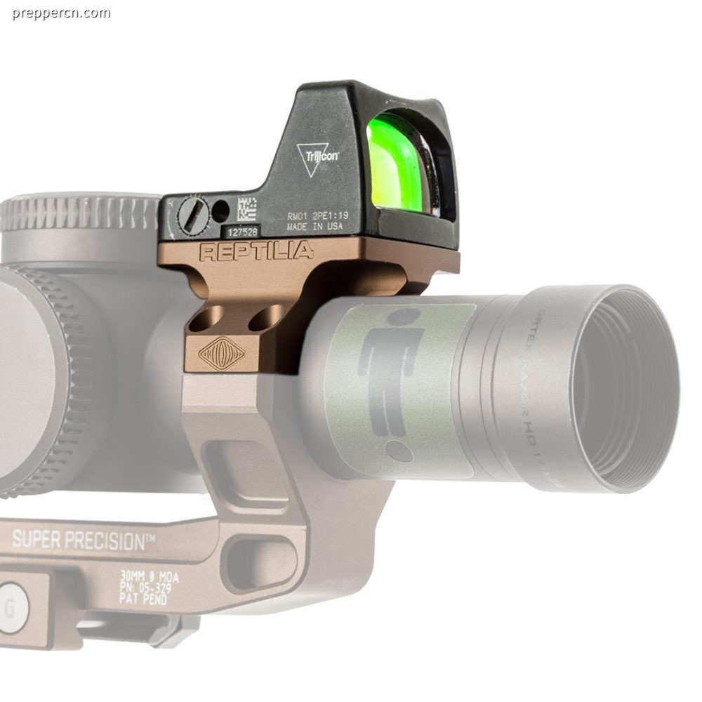

带有附件接口的镜桥
带有附件接口的镜桥

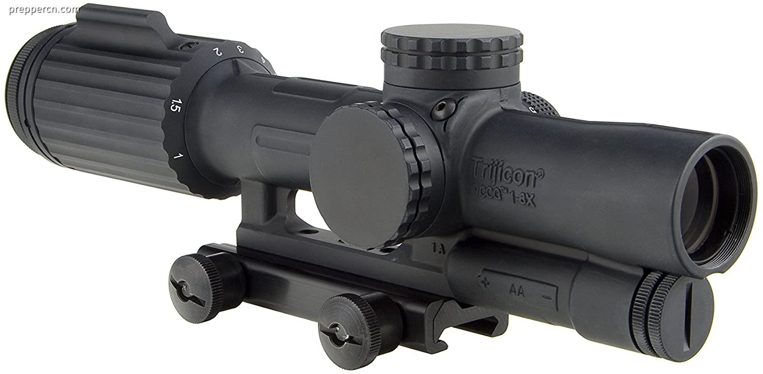

自带镜桥的瞄镜(Trijicon vcog)
        有些发射平台的导轨长度有限,因此会使用加多一段导轨的镜桥以安装附件。
        而某些瞄镜直接将镜桥焊死在镜身上,等于是自带夹具,免去了安装镜桥的麻烦。也因此瞄镜自重极大。
