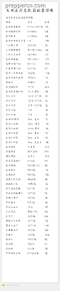

自用医疗急救箱配置详情
自用医疗急救箱配置详情
种类                 型号            数量
医用纱布敷料       5×7cm 10片/包  7包
医用脱脂纱布       8×600cm        6卷
医用胶布            2×500cm        4卷
医用加厚检查手套  L号              3副
一次性口罩          20片/包         1包
三角弹性绷带       96×96×130cm   2包
卡扣式止血带       2.4×40cm        2个
急救保暖毯          130×210cm       2件
高弹力创口贴       1.8×7cm          80个
大型号创口贴       6.5×9cm         8个
医用一次性冰袋     100g/袋           5袋
应急手摇手电筒     1000mcd          1支
体温计               水银式          1支
医用缝合针          9×34           20支
医用真丝编织线     5m 灭菌级      2包
手术刀片             22号 10片/包   1包
手术刀片             23号 10片/包   1包
手术刀片             10号  10片/包   1包
手术刀柄             3号             1把
手术刀柄             4号             1把
医用304镊子         16cm  直头      1支
医用止血钳          20cm  弯头      1把
医用止血钳          12.5cm 弯头      1把
医用外科剪          14cm  弯头      1把
医用外科剪          16cm  直头      1把
医用外科剪          14cm  圆直头    1把
医用棉签            灭菌型          50支
普通棉签            非灭菌型       50支
碘伏棉签            直用式          30支
医用消毒棉片       5×5cm          8片
医用酒精            100ml/瓶 75%     1瓶
医用碘伏            100ml/瓶          1瓶
生理盐水            100ml/瓶          3瓶
便携式氧气瓶       960ml/瓶         1瓶
速效救心丸          50颗/瓶         1瓶
对乙酰氨基酚       12片/板          1板
布洛芬伪麻黄片     12片/板         1板
头孢丙烯片          8片/板          1板
罗红霉素            10片/板          1板
芎菊上清丸          水丸            6包
三九胃泰            颗粒冲剂       5包
炎可宁               12片/板         2板
藿香正气胶囊       24片/包         2包
黄连上清片          24片/板         2板
牛黄解毒片          8片/瓶          2瓶
去痛片               2片/包          20包
颠茄片               100片/瓶        1瓶
烫伤膏               40g/支          1支
风油精               6ml/瓶           1瓶
骨折固定夹板       11×92cm/卷      1卷
回复 顶 2 踩 0
 楼主| 发表于 2022-1-8 13:29:09 来自手机 | 显示全部楼层
因为图片看不清楚,所以我把文字直接发出来
