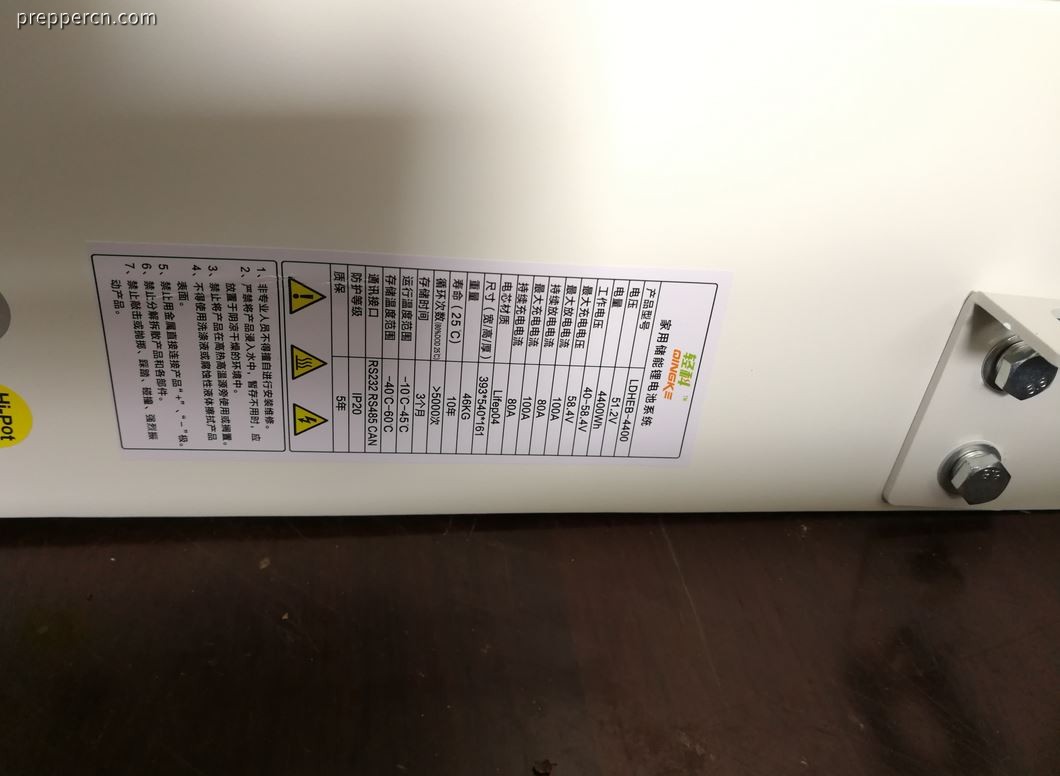

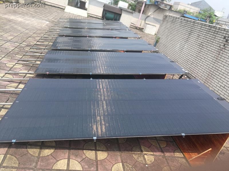

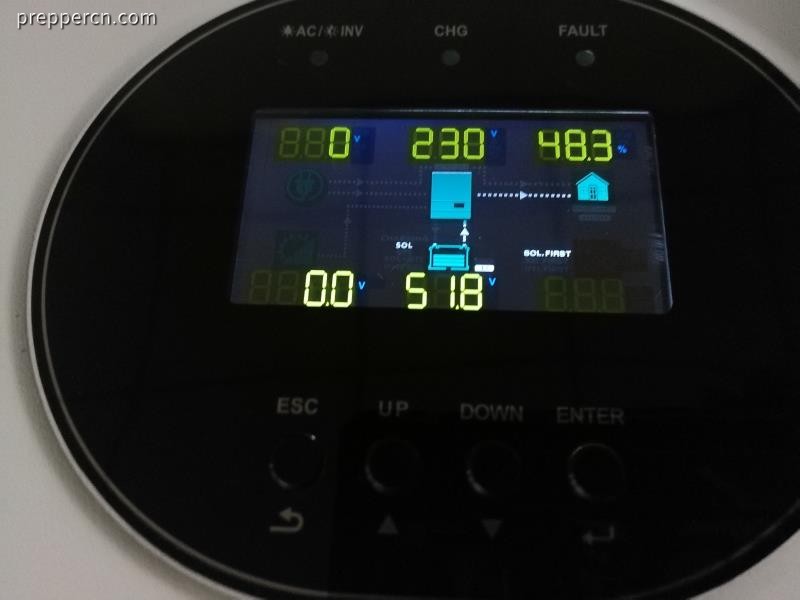

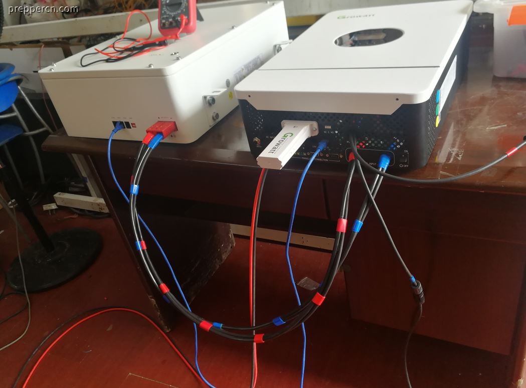

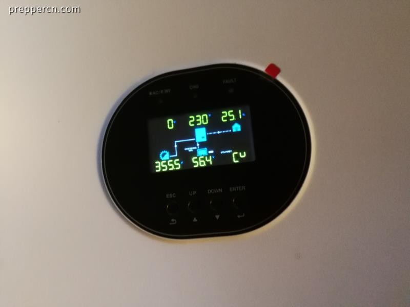

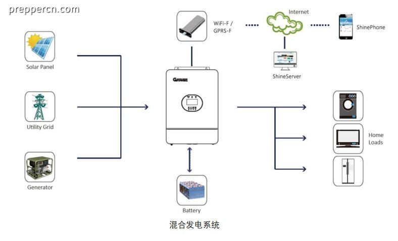

楼主本人以前搭建过一个离网的太阳能电系统,还挺成功的,实现了蓄电功能:当光照充足时,太阳能可以给用不同电压等级和功率的电器供电,多余的电力可以给蓄电池充电,当光照不足时,蓄电池可以辅助供电或者完全供电。实现这些功能的核心部件就是本帖介绍的逆变器,并不是什么高深的东西,本帖附上了一些当时的实验图片以及这个逆变器的说明书,各位只需要几天的阅读学习就可使用,非常不错。除了太阳能,这个控制单元还可以通过发电机作为电源供电
这是一个简易的流程图:
逆变器控制系统:
太阳能板:
蓄电池系统,使用的是锂电池:
控制面板:
