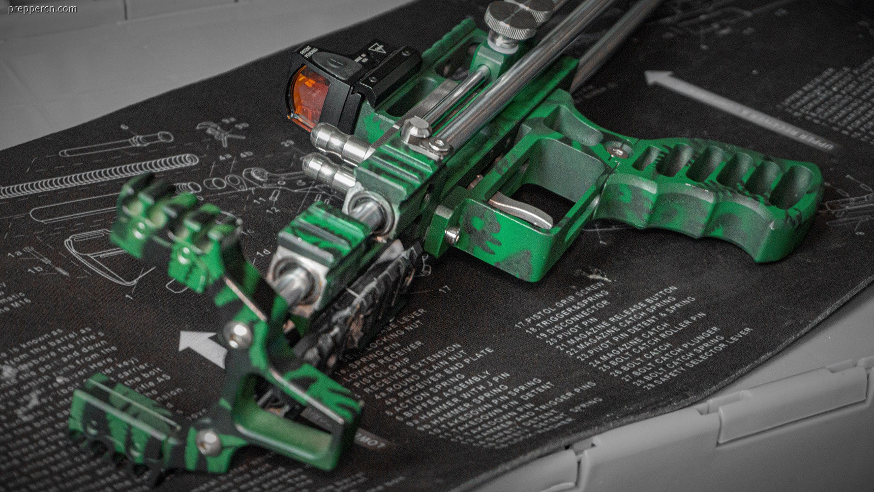

猎鹰作为弓门移动式弹弓枪的代表,尺寸是十分便携的。但是在设计师在设计上对于人机工效的理念很难让人认同。因此,在此公布与之配套的3D打印改件模型。

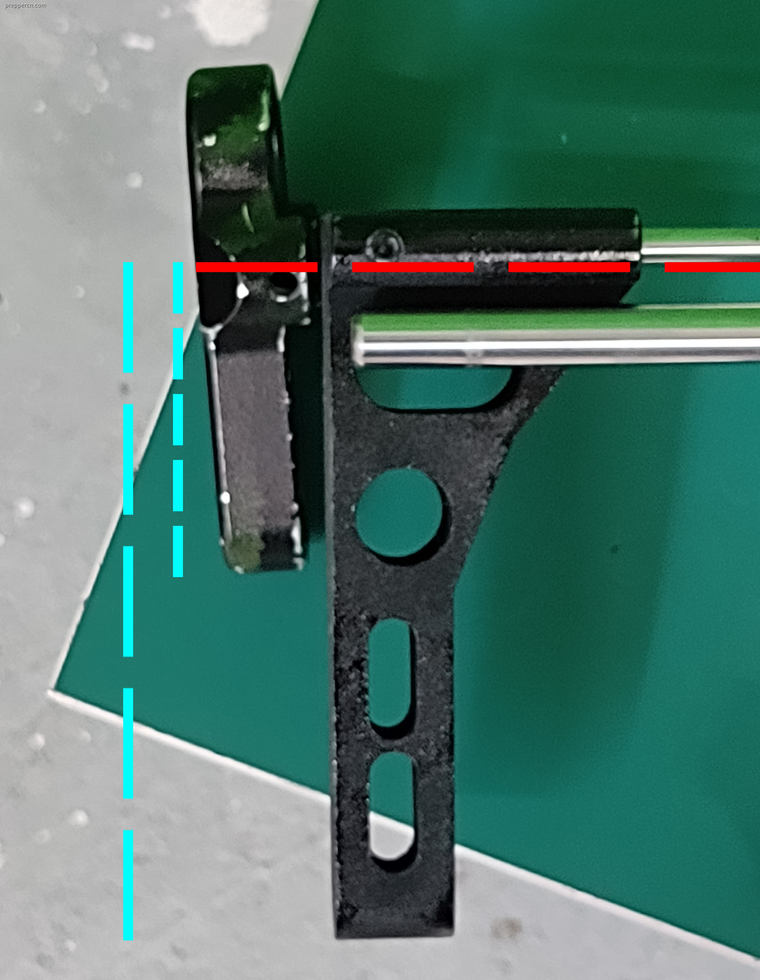

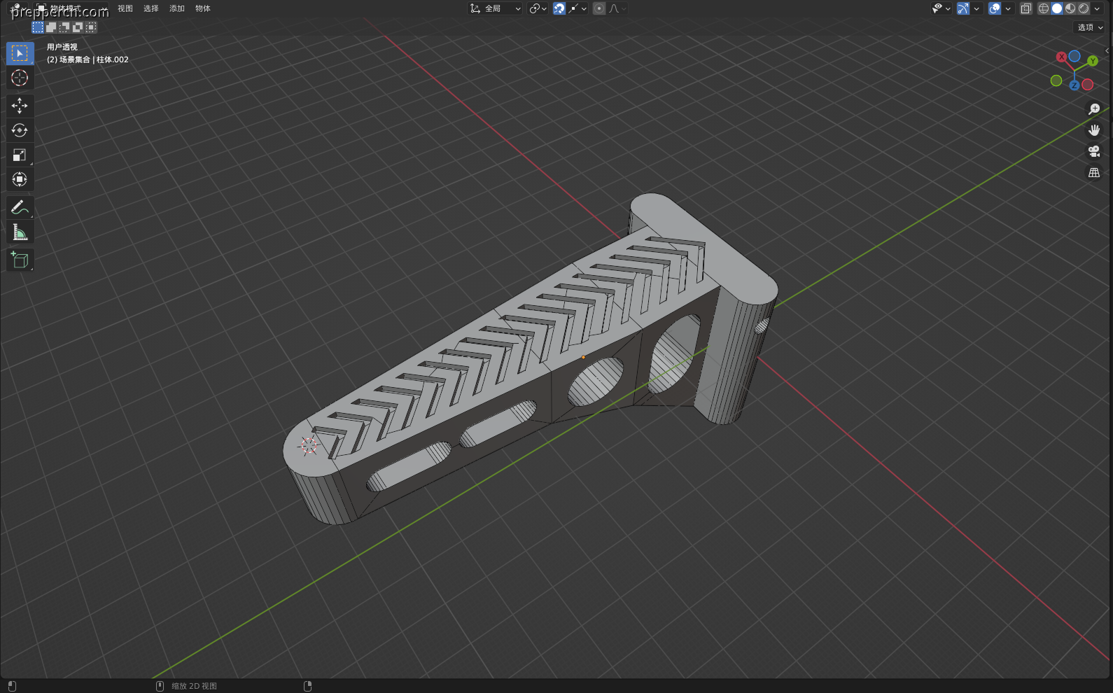

首先是后托,原版后托轴线居中,顶上的圆形凸起怼脸不说,有效抵肩面积还小。稳定性和舒适性等于是没有,基本感觉就像是一个比较圆滑的杆子顶在肩膀上。虽然从各边都有的圆滑倒角可见原作者已经绞尽脑汁让抵肩更舒适了,但依然不如枪械后托那么舒服。
经过改进的后托仿造SIGSAUER MCX的后托设计风格。后面有排水防滑纹,侧面开大型横孔起到减重与增加结构强度的作用。有效抵肩面积在原版两倍以上,稳定性加强,并且更加舒适。因为两侧和原版一样使用m6机米螺丝固定在钢棍后托上,而且后托属于受力比较大的部位,所以推荐使用尼龙材料打印。不过设计上也有对这方面进行补强,因此材质可以放宽到高强度树脂。

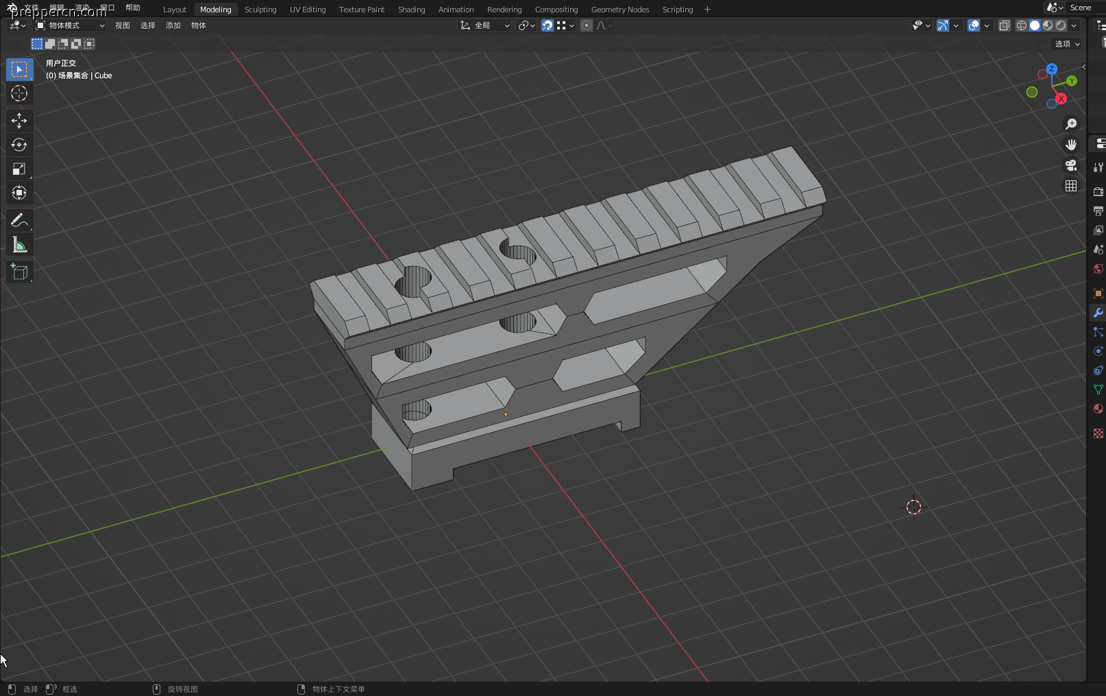

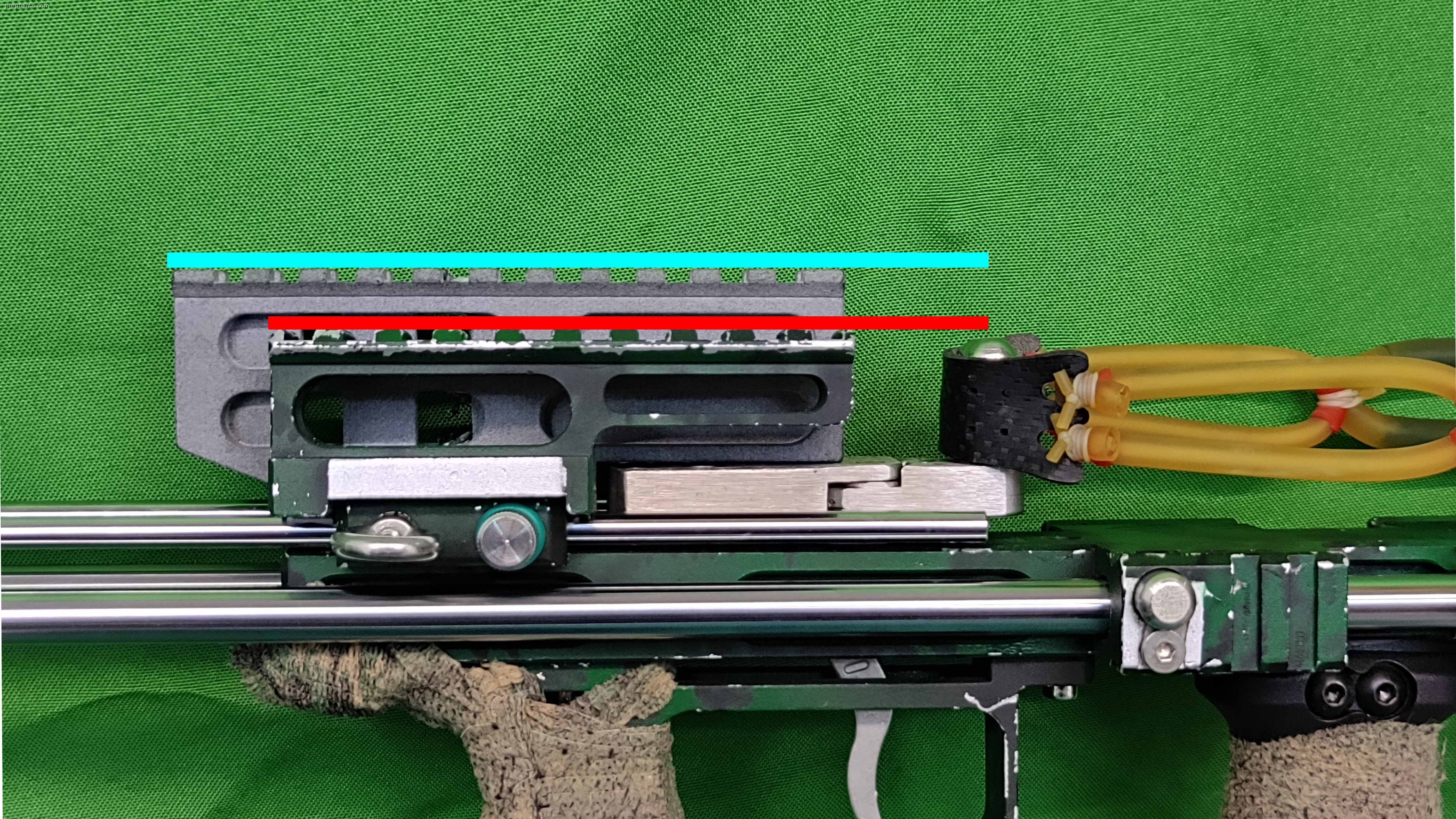

第二个改件就是瞄座。原版为了降低高度(和省料)使用了和撒放等高的瞄座。因此使用较长的瞄具时会干涉装弹。并且瞄准基线,在瞄准的时候还要跟怼脸的后托打架,属于是耻辱级设计。
改件款加高了20mm,并且为了对付出瞳距较短的瞄镜而将导轨向后延长了一部分。在不干涉装弹的情况下能够兼容更长的瞄镜,同时也不再需要扭头歪脸的别扭姿势来抵肩瞄准。
因为瞄镜需要固定得比较稳,所以推荐使用尼龙加纤打印(就是敲起来哐哐响的那种)。

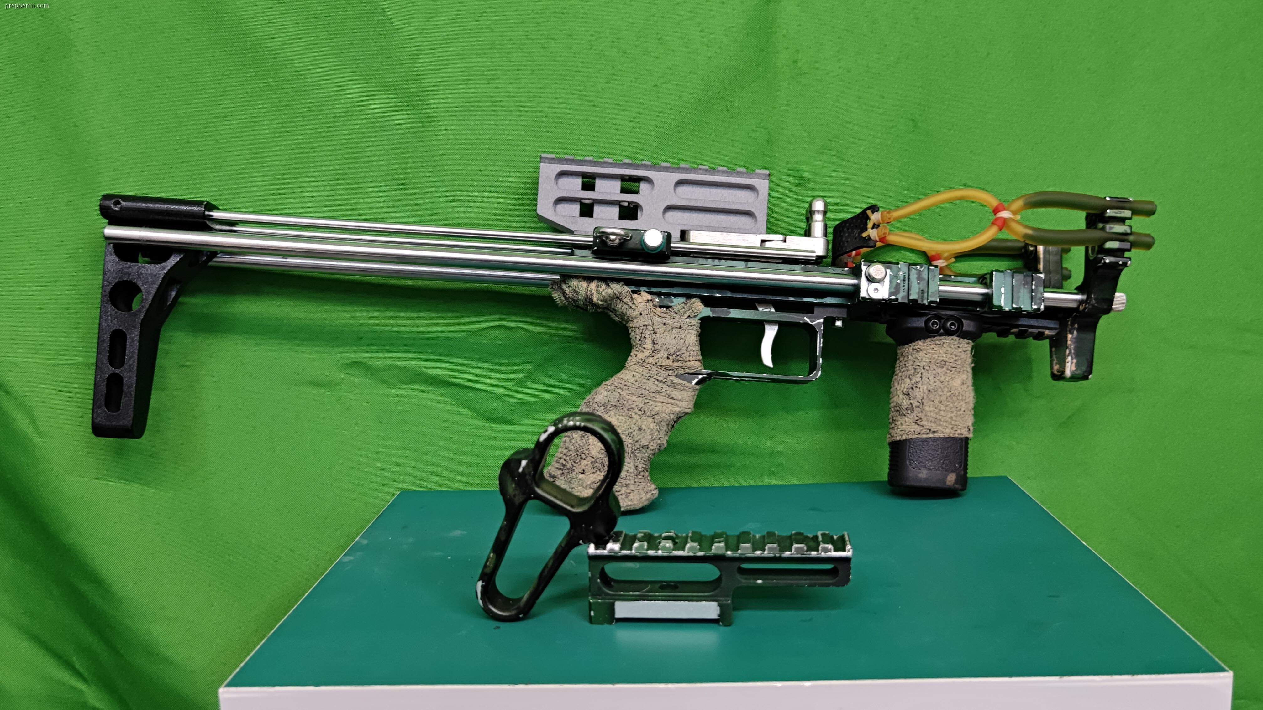

以上两个改件的文件放在了附件里,解压码preppercn。
大家有兴趣的话可以下载来自行打印。更换改件之后整体重量可以减轻100~120克左右。
