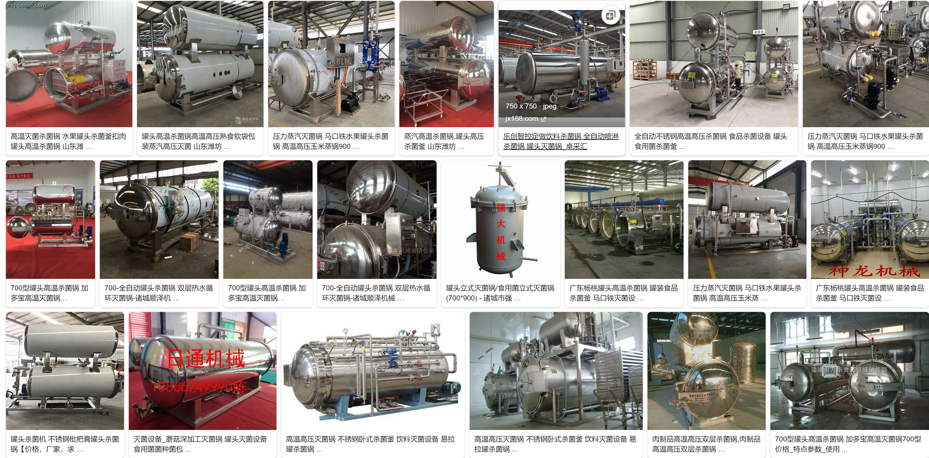

    那么高温高压由什么提供呢?
    商业生产上会采用灭菌锅(Retort)。灭菌锅有很多种形式。比较常见的是这种高压锅Pro max形式的静止式灭菌锅。基本原理和高压锅不能说完全相同,只能说一模一样。
    自家生产的话,用高压锅。
    考虑到肉毒杆菌的原因,肉罐头的话不大建议自制。但说实在的,自制腊肉腊肠这类熏制品以及豆瓣酱、酸奶这类发酵品的危险性怎么也得排在肉罐头前面。还有自酿葡萄酒,发酵不得当,杂醇那叫一个多,每年都要送进去不少人。
    安全点的当然有。相对而言,高酸性的罐头,比如水果罐头,番茄罐头就很亲民了。其高酸性可以抑制肉毒杆菌生长,酵母霉菌一类不论是耐热性还是对人危害也远不如肉毒杆菌。玻璃罐也很适合存放酸性内容物,不会出现马口铁罐头腐蚀穿的情况。论坛里有制作番茄罐头的视频,可以参考。
