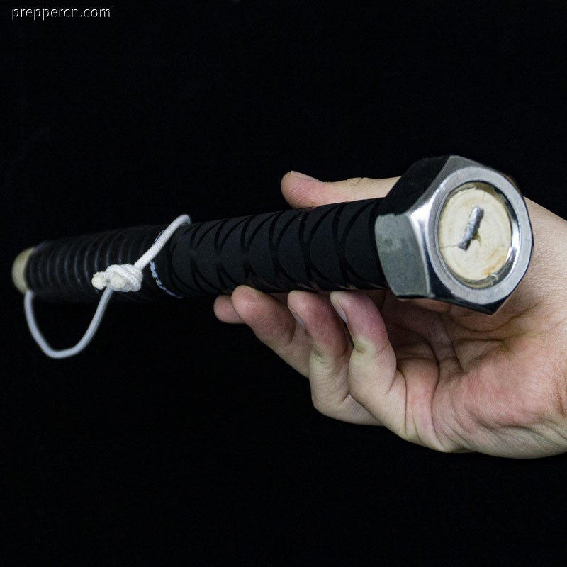

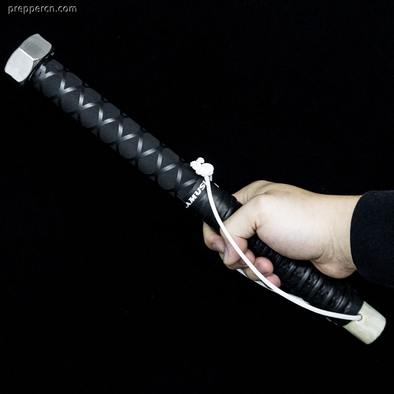

今天给大家带来极廉价的一个冷兵器制作方法。
这种构型的冷兵器最早是古代使用的骨朵,在很多堑壕战的第一次世界大战中也有使用。
优点就是制作简单、上手容易、材料廉价、无视头盔防护等。
关于壕杖,简单的介绍点这里可以看。

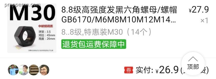

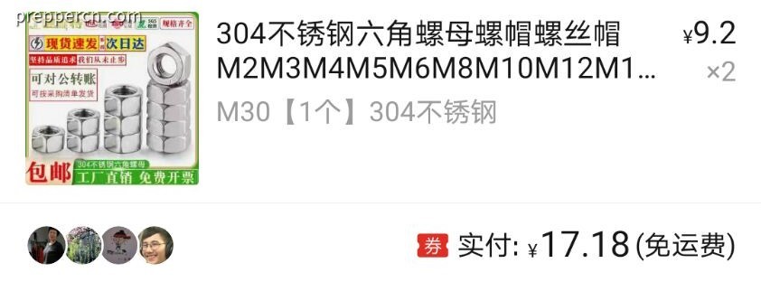

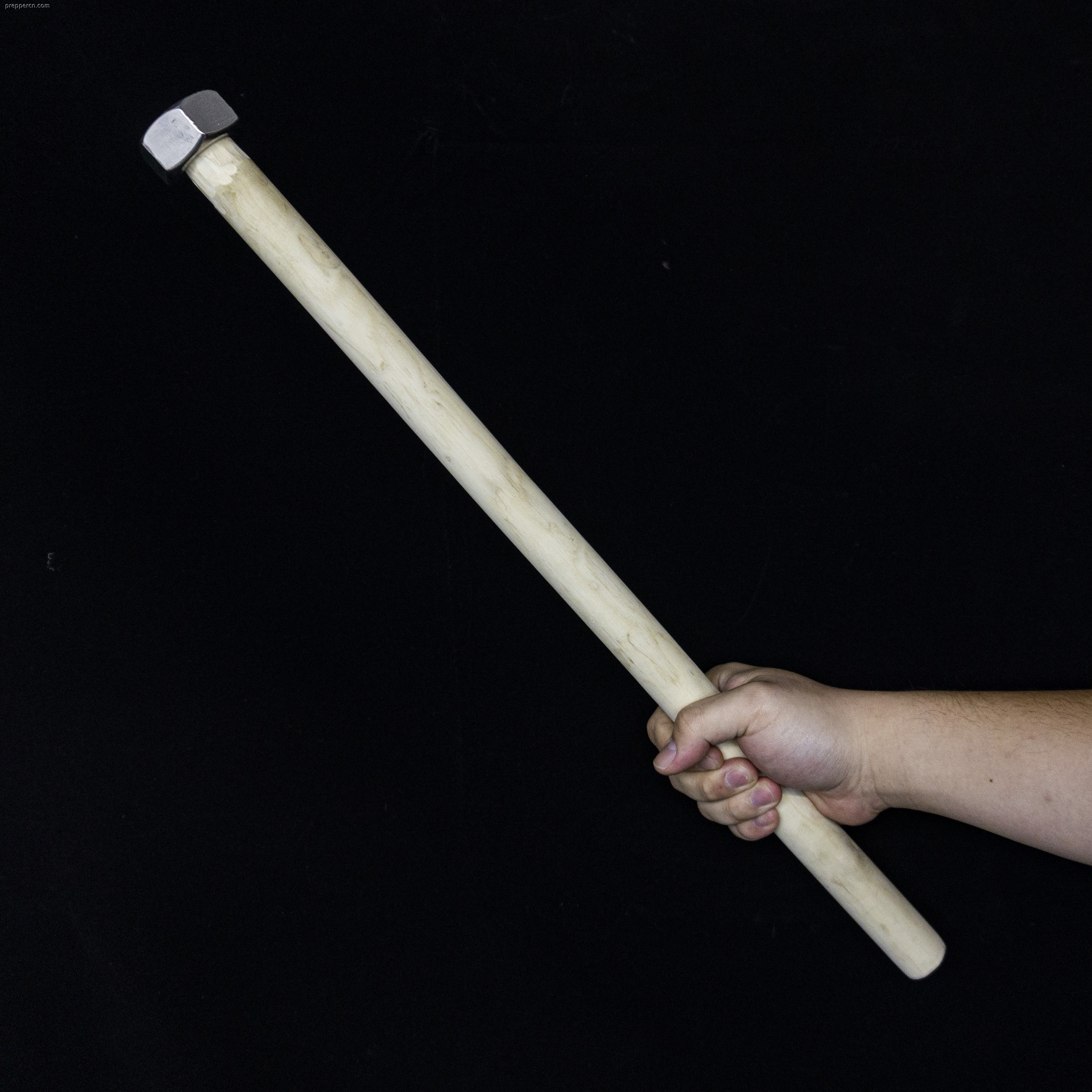

首先是锤头,直接使用现成工业零件。上拼多多搜索M30螺母。有黑化碳钢和不锈钢两种。两种都可以使用,毕竟要是一坨很重的金属就行了。不锈钢的基本不必维护,碳钢的要上油防止生锈但成本是不锈钢的1/5左右。就看个人喜好来选择了。
(1.2~9元)
然后是主轴,我使用的是白蜡木杆。直接搜索武术白蜡木杆就行。需要注意的是M30的螺母实际螺牙内径在26~28之间,30的杆子是没法直接塞进去的,而24、25的杆子直径太细固定不住。可以用M30螺母配28杆或者M32螺母配30杆。
(15元1.8米,锯成40cm长度单价约4元)

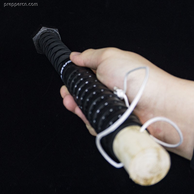

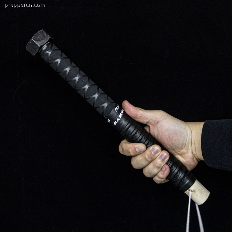

手绳和防滑套都是可选项,我个人认为有的话人机工效会更好。
手绳我用的是3mm大力马材质,也就是用来做鱼线那种材质。通常买够一定长度卖家就会包邮,平均一米1.55元,做一个手绳只需要40cm。
(单价约0.8元)

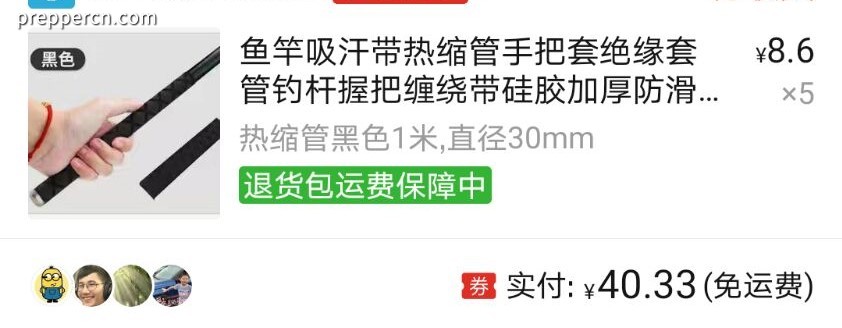

防滑套就是用于鱼竿的热缩套管,一个一米左右,切成手柄的长度就行。
(30mm热缩管一米长8.6元,单价约2.86元)

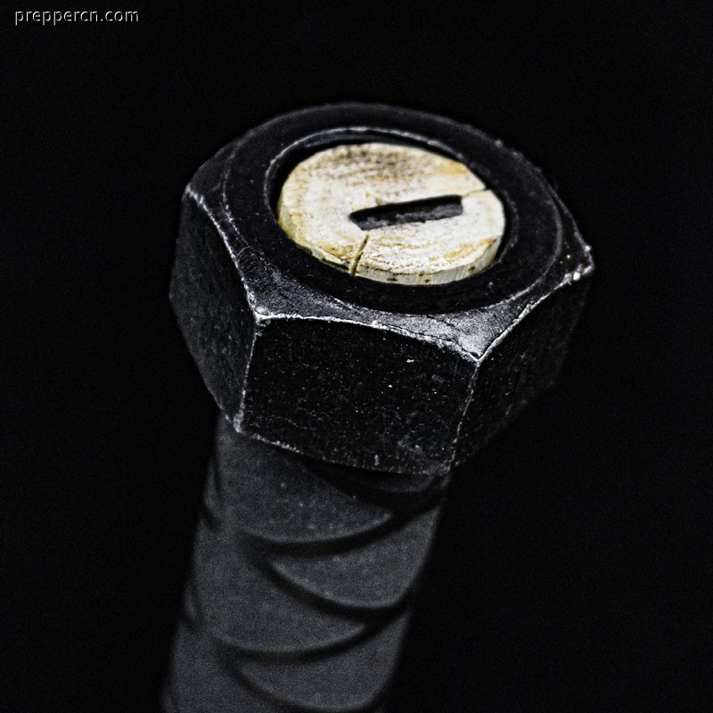

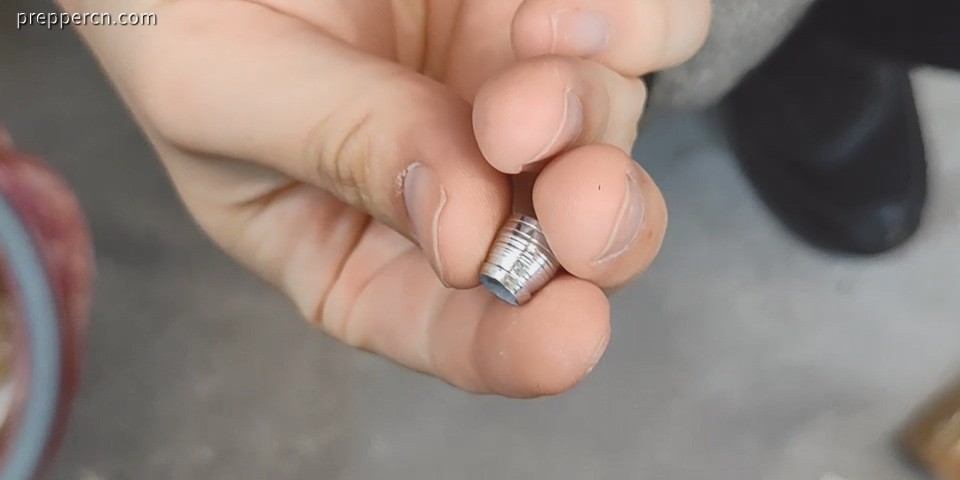

为了防止飞头还要加上斧头楔子,有弹头型的圆楔子跟三角楔子两种。实际效果差不多,但是使用圆筒楔子受力更均匀,比较推荐
(圆楔子单价0.85,三角楔子单价1元)
来看单个的总造价(1.2+4+0.8+2.86+1)=9.76元
如果不使用手绳和防滑套,直接仿古式的光杆+锤头+圆楔更是只要6.05元
楼下发制作教程。

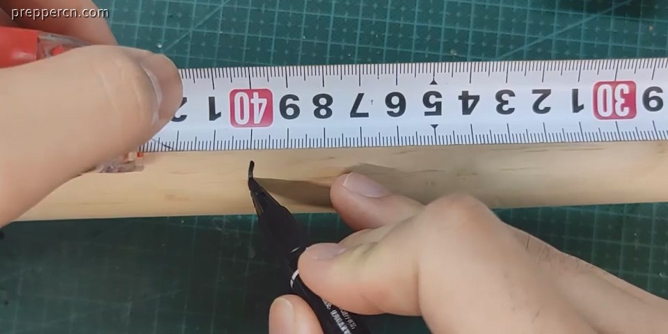

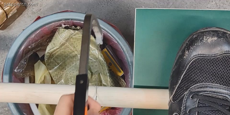

首先是用手锯截取所需长度的木棒,量取手指根部至手肘作为主轴长度,通常情况下是在40cm左右。当然一寸长一寸强,你也可以做60cm的主杆。
ODR#69_480p.mp4_20221201_225048.041.jpg ODR#69_480p.mp4_20221201_225051.929.jpg
如果木杆尺寸太粗了就得削,直径太细只能7天无理由退货。

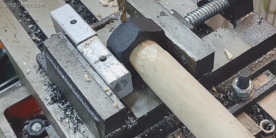

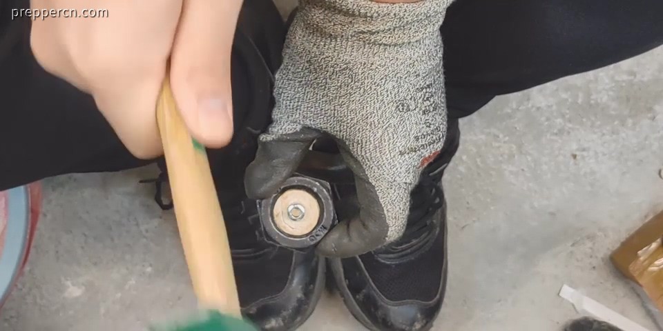

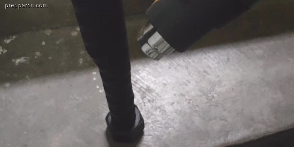

然后将准备好的木杆拧进大螺母里面,这个过程中需要巨大的扭力,有台钳可以用台钳夹住螺母拧手柄,没有的话去汽修店递根烟借用一下台钳。拧到木杆与螺母底面齐平就可以上楔子了。

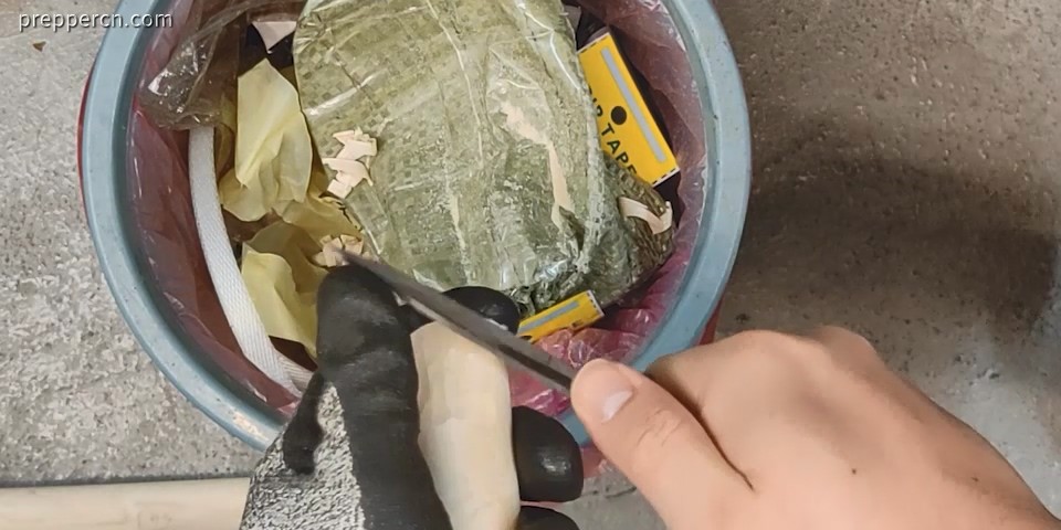

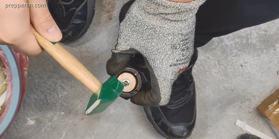

把锤子头上脚下放在铁砧表面,楔子用手扶稳,轻轻敲进去一点。然后用脚夹住锤身狠狠地敲.白蜡木还是很有弹性的,这样在敲的过程中就不会跳起来。
ODR#69_480p.mp4_20221201_225134.659.jpg ODR#69_480p.mp4_20221201_225140.817.jpg ODR#69_480p.mp4_20221201_225214.516.jpg

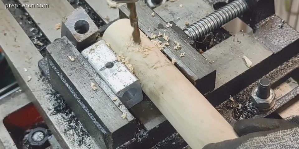

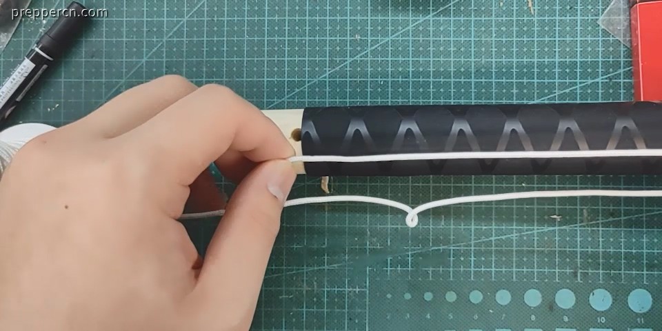

敲好之后用手钻或者什么东西在尾部两指宽的位置打个孔作为手绳的位置。

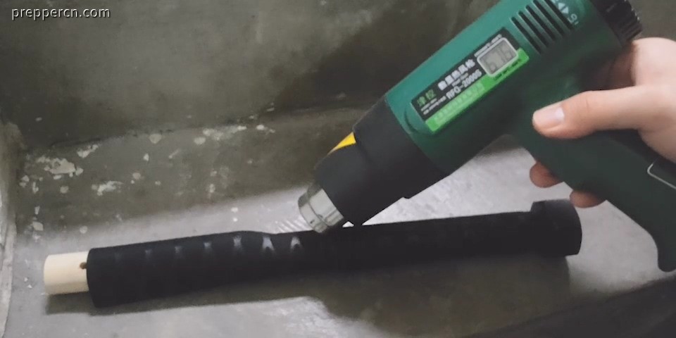

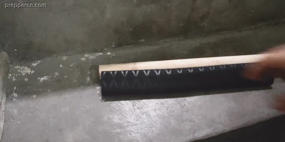

然后量取锤头至手绳孔位置长度的热缩管切下来。这个杆套在鱼竿上面的时候是推荐使用开水浇着缩起来,但是这里又是铁又是木的情况特殊,直接用吹风机就可以了。热风枪的温度较高可以很快搞定,吹发风筒需要很长的时间才能完成热缩,一定要有耐心吹到全部收紧,要不然就起不到防滑的效果。
ODR#69_480p.mp4_20221201_225229.413.jpg ODR#69_480p.mp4_20221201_225241.589.jpg

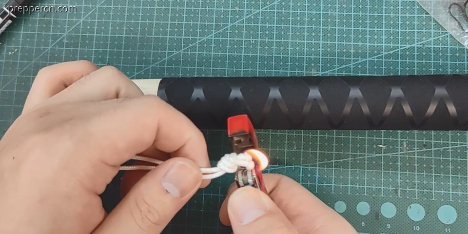

从锤头到手绳孔之间一半的长度就是手绳对折之后的长度。塞好之后随便打个结,毛糙的线头用打火机燎一下烧结。拉紧就可以了。
ODR#69_480p.mp4_20221201_225431.571.jpg ODR#69_480p.mp4_20221201_225445.269.jpg
这样就完成了,如果有工具的话只要十分钟不到就能完成制作。
 楼主| 发表于 2022-12-2 00:10:01 | 显示全部楼层
这样制作的壕杖强度足够,虽然达不到下手就骨折的威力,但是爆头+100还是能做到的。其单价低廉,使用家用工具也能批量制作,况且其全部零件都是常见生活用品,表面也没有任何锐利部分不可能被算作管制刀具,批量制作能够以很廉价的成本武装家人或者社区内的邻居。作为平战结合的冷兵器也很有生存狂的风格了。
