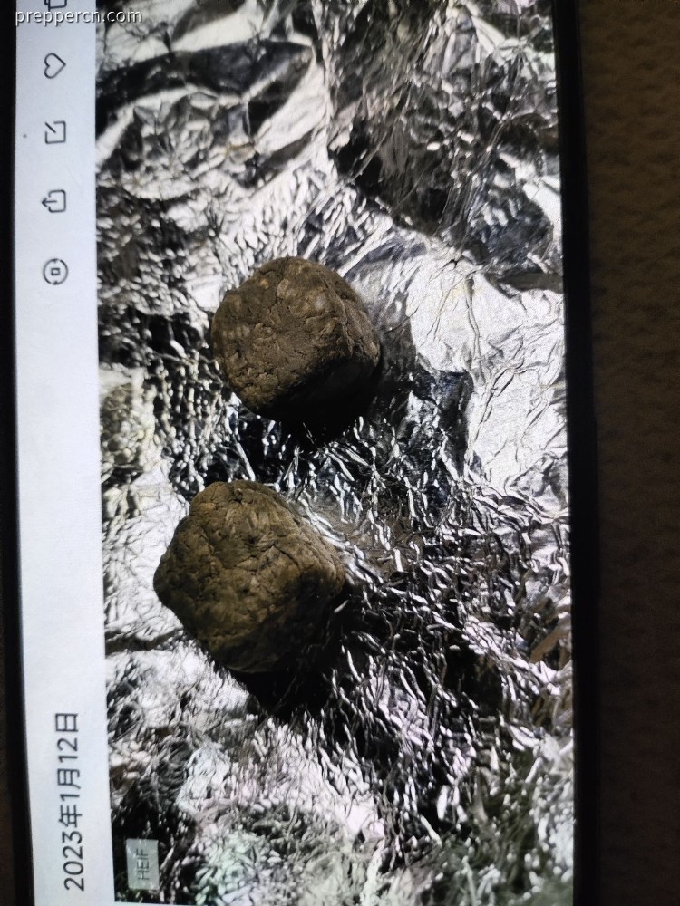

。。。发现捷径,直接这样了。先上成品
第一个铝箔上的是下一个尝试 用的是大豆蜡碎纸和泥土。

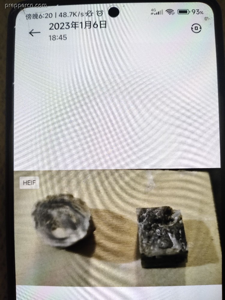

 楼主| 发表于 2023-1-18 18:21:08 来自手机 | 显示全部楼层

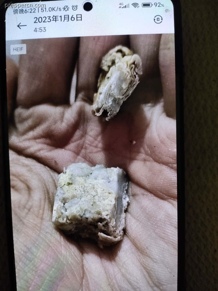

这是试验配方最后压出的两种形状
 楼主| 发表于 2023-1-18 18:22:13 来自手机 | 显示全部楼层
切的边料
 楼主| 发表于 2023-1-18 18:24:37 来自手机 | 显示全部楼层

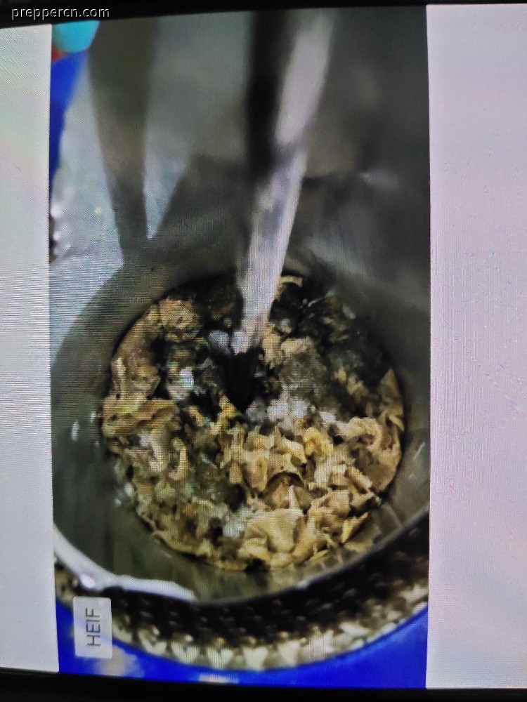

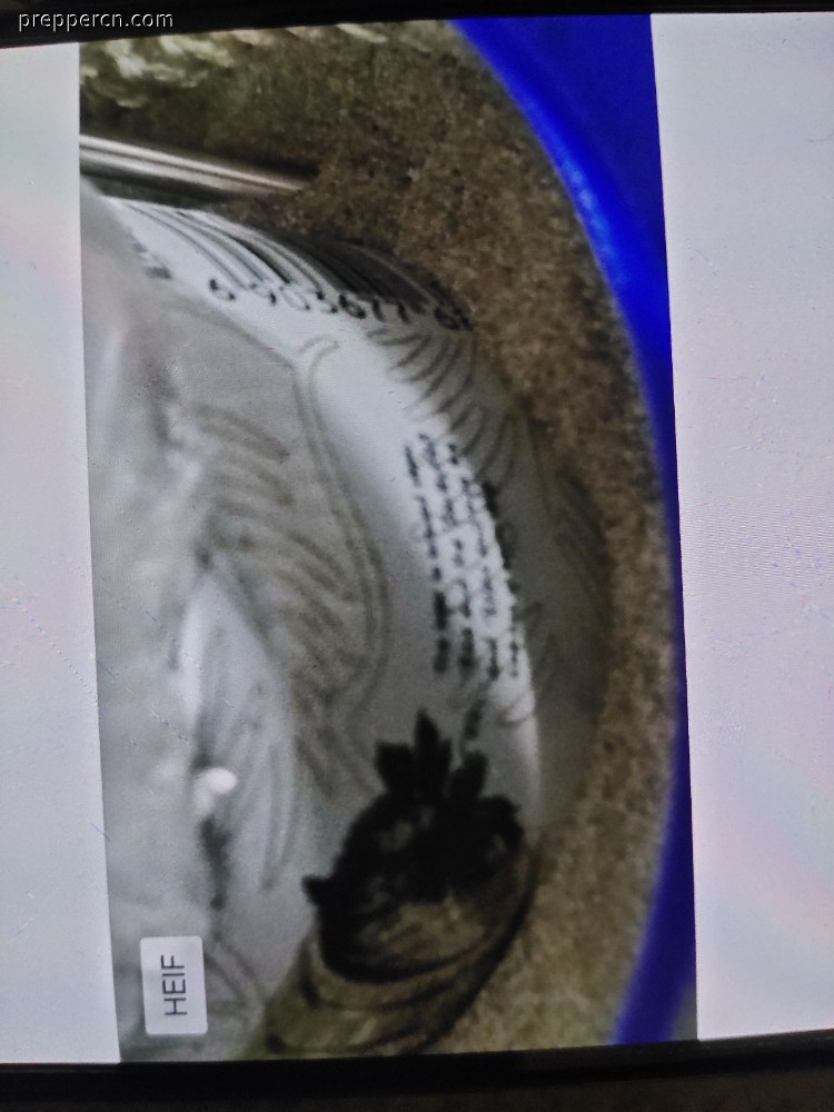

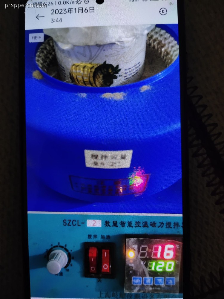

加热操作有些违规但是不影响,首先几个袋子团成一团放在加热容器里面。袋子可以有些土尘之类的固体杂物但是绝不能有水分和油脂,更不能两种都有。
     加热后它会开始收缩,我磁搅温度从200调到三百多感觉还是太慢了,原本以为两百就差不多可以了怕它燃起来后面发现操作空间还有很大 加热容器温度可以大胆点,收缩到一定大小后开始有塑料气味至少在旁边呼吸不健康的。
     末尾会加一个干馏测试,点一下初始出来的气体看看火焰与后面出来的气体产物明显不同。
    建议有条件的可以做些防护当然朋克点也可以 。
      这时候可以用玻璃棒木棍柄之类的将它往底部轻轻压杵,表面都杵一遍压实会让融化过程加快,不过操作过程注意加热容器的固定,不要动作过大翻车。

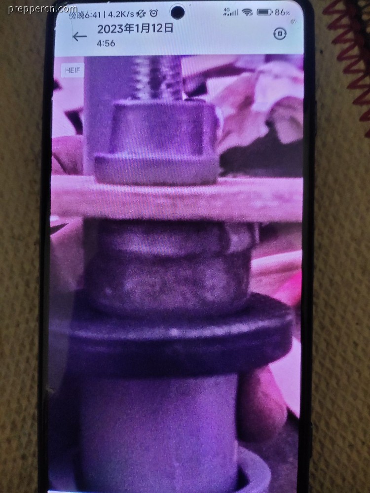

    附图 压制视频   条件有限临时凑的加工工具。
     方块方便点,从模具出来冷到凝固后切方糖就可以,圆柱有些麻烦要一粒粒的填装然后压制

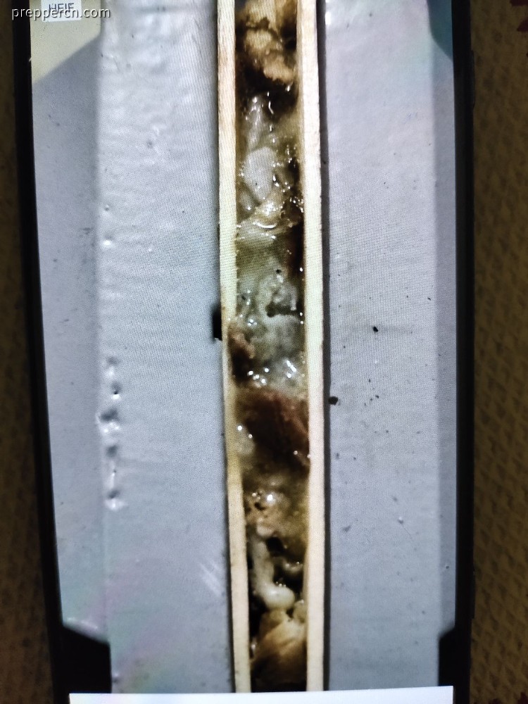

       然后就是趁热把混合物拨到模具里挤压,然后切块 ,如果是加热到流动的话得等它冷一会粘度到用搅拌有些难度的时候再倒模里面。
   我的就几块板得这样搞,可以直接压。没专门去做模具,模具密封性好的在流动性还没降下来的时候就可以倒了,然后等透明度下降开始固化的时候压。
     所以透明度强的袋子比那些不透光的在这时候容易指示冷却进度,看颜色变化判断加工时机。
    就算是透明的袋子再塑之后的塑料小方块也是乳白色的,不透光就像我这个的断面。
      我模具直接一条然后再切断成扁一点的小方块 个人感觉这种像饼干和硬币的在手上比方方正正的更有热值的衡量价值的单位感。

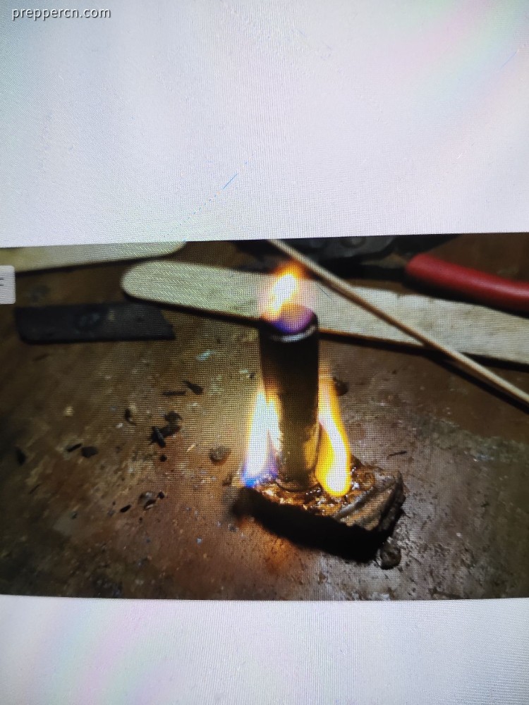

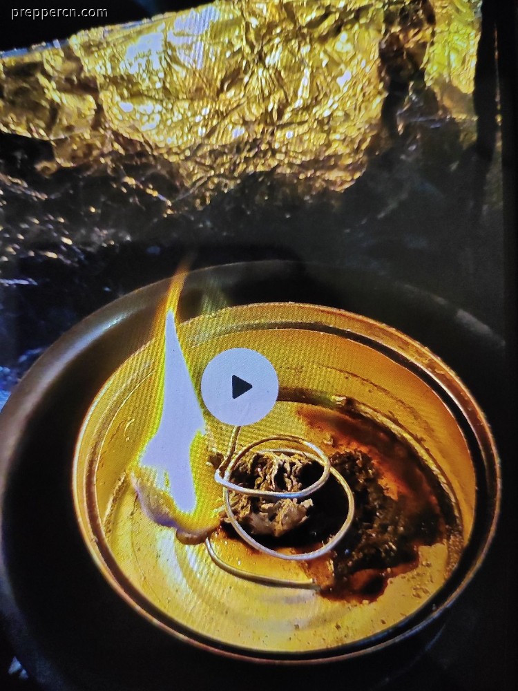

        后面就是燃烧测试了,少量和单个燃烧看不出烟但是如果一捧在炉子里的话会有明显一条黑烟。
      最后加蜡的那步是为了让引燃时更顺滑更快点。不加蜡也可以,只是点的时候多花一两秒时间。
       手上这么小一块完整没缺陷的可以烧五六分钟。
     边角切的或者有缺陷的可能只有三分钟左右。
      燃烧测试视频想办法发,论坛上没法的话只能发B站上附链接了。
      图 燃烧测试。

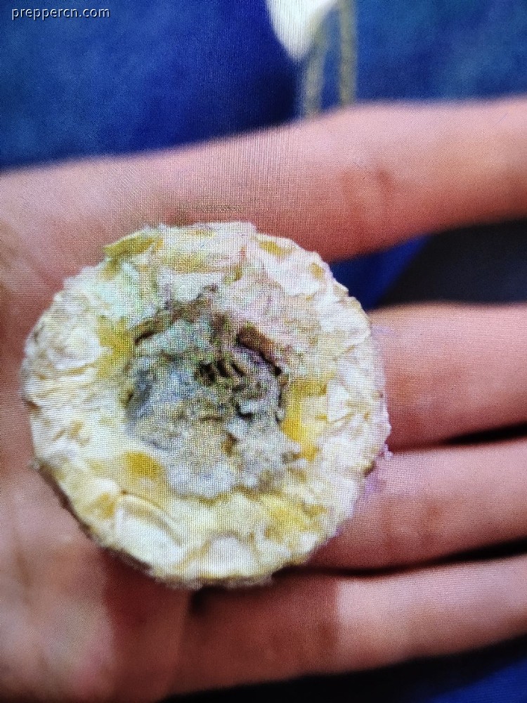

     我做的比较潦草没等液化之后再下一步舍不得热值损失,混合的不是那么均匀,后面压的也太急了局部质地和材料分布不均,有坑洼之类的。
      这些缺陷的结果就是每块的燃烧时间不确定, 做的时候认真多花点时间可以让品质稳定在一个区间, 燃烧时间也是误差在半分钟之内。

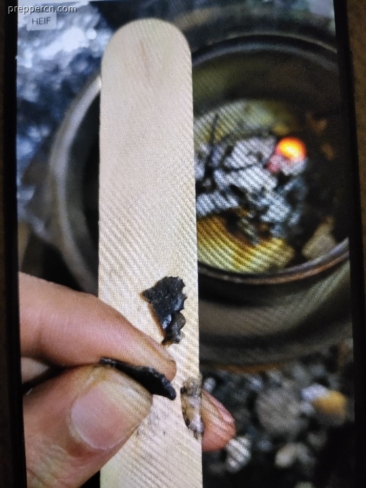

     烧的时候除了气味的缺点外还有一个无法保原有持形状。
       重点!它会软化,所以我本来想挂架子上烧的结果它边烧变融从固定的架子上滑落了 。

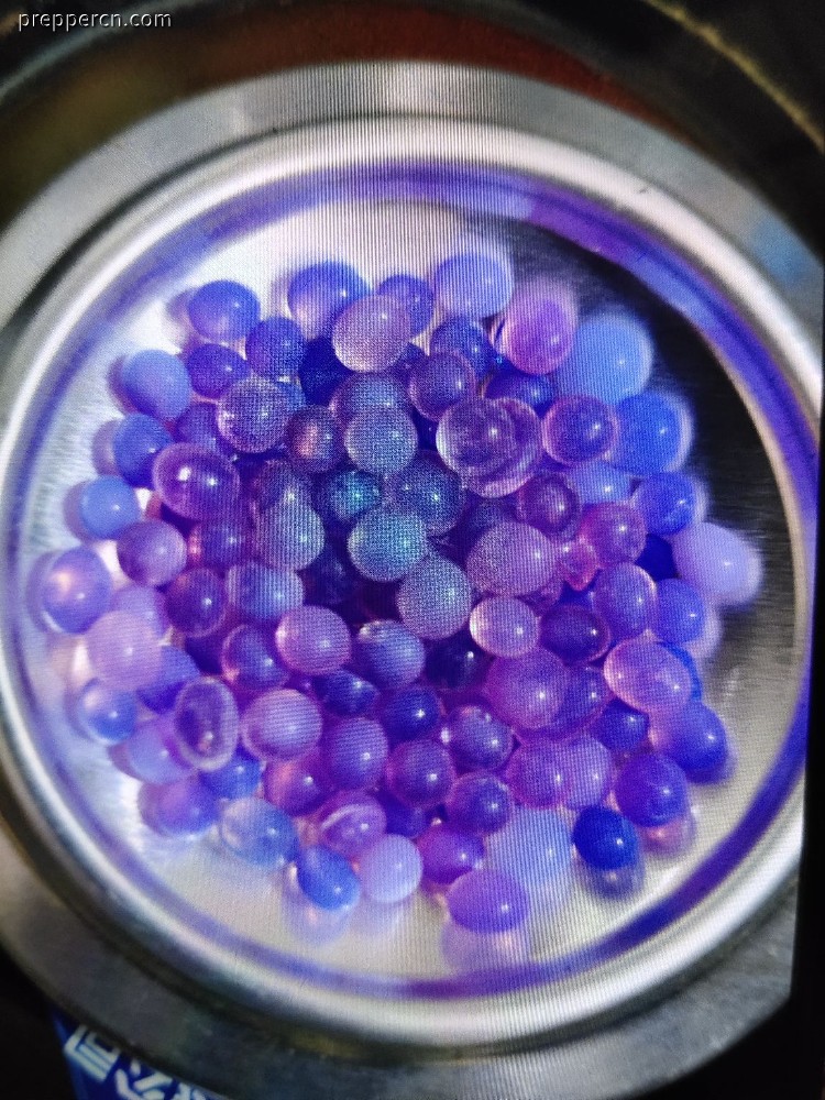

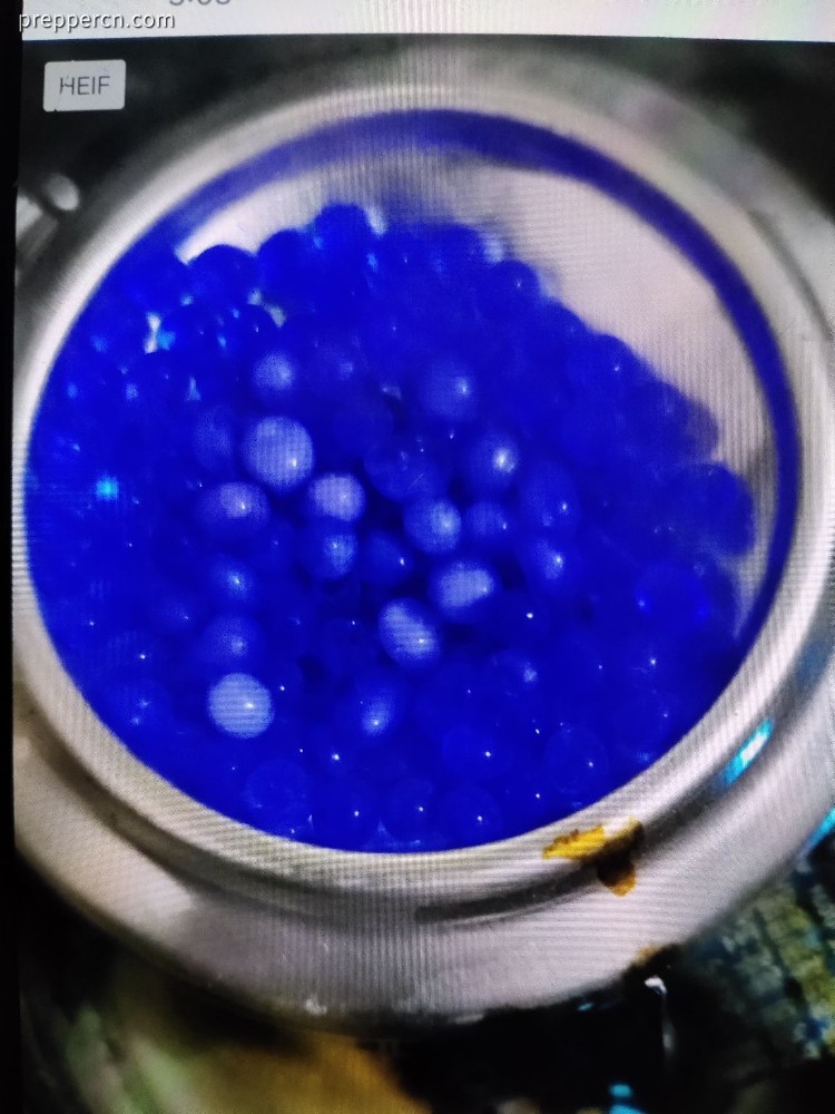

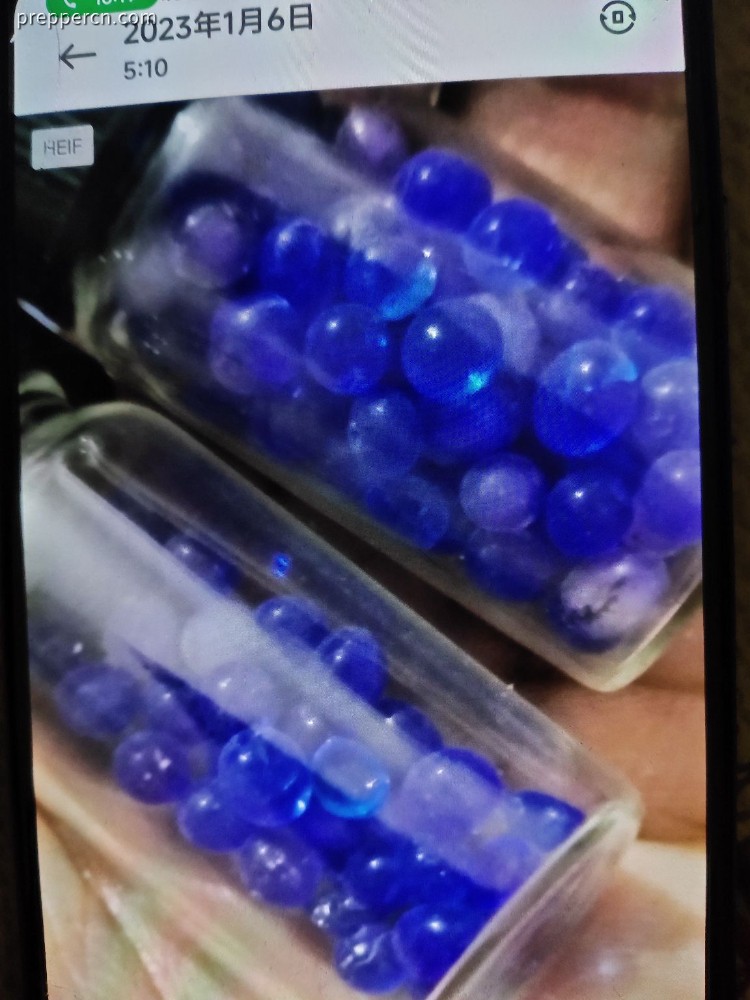

       烧的是一块缺陷大的边料,利用热值复原下变色硅胶干燥剂颗粒,这也是违规操作,这样局部加热容易让颗粒碎裂,复原程度也是不均  温度也是高了些 。
     我看它烧的火不想浪费热值加上闲的弄着试了下期间还不小心用烧火的铁棒拌翻动的时候搞了些黑灰上去直接不干净了。
       其实看从粉红变色到深蓝的过程挺有仪式感的。
         一段铜帽完成的干馏测试,加入到开始出气后就能点燃让它自动进行了。
        最后干燥剂分瓶封装。
