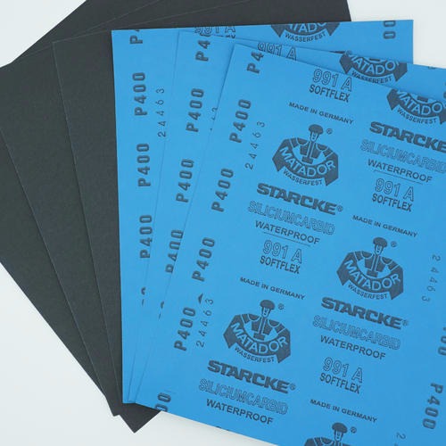

    [德国勇士砂纸]
刀具如果镜面或者样貌难看可以用砂纸重新打磨至光滑或者镜面,镜面粗鲁教程:800目开始隔500目一张。800.850.900.1000.1500.2000。撸出镜面即可。

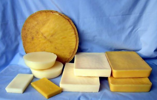

刀具除了这些还要保养上油,油不能使用,植物油,动物油,使用廉价的缝纫机油来均匀涂膜在刀面上以此保存或者展示。蜂蜜蜡上在木材刀柄上有不错的效果,当然军鞋跟皮鞋上蜡也具有非常美观靓丽的效果,皮革刀套也通用。
如果是刀尖受到断裂,也可以用200砂纸打磨成原来形状或者其他形状。
