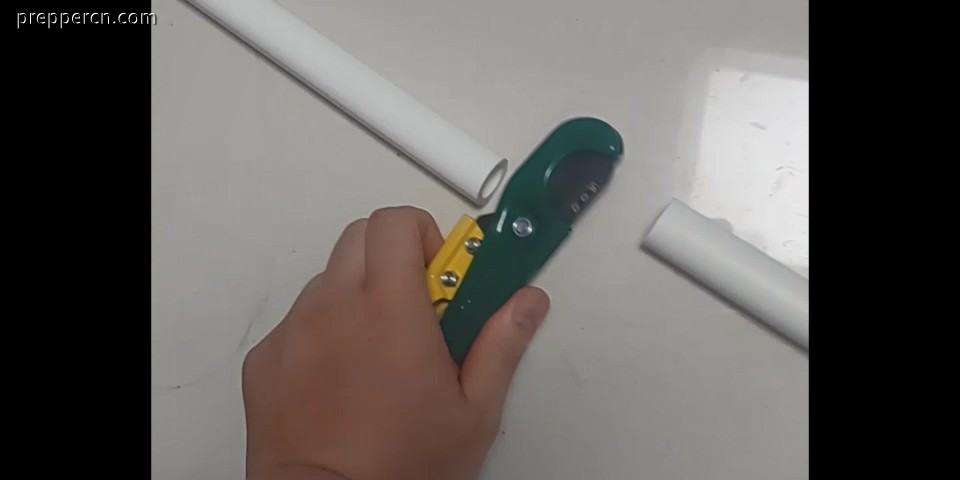

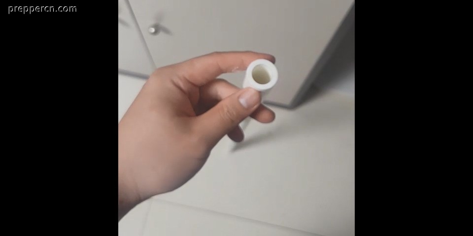

材料的5分PPR管多数商家都不愿意代切,既然如此我们自己选择合适的长度就行。不需要邮费在建材市场买一根PPR管是4m长度,而网上购买通常会先切到1m邮寄发出。而我们所需要的长度中,单手使用最佳为60cm,最短实用长度为40cm。双手长度最短80cm,但是超过这个长度之后PPR材质因为自身硬度不高因此会下垂弯曲,如果需要加长建议再加内衬塑料杆。
首先将材料切割到所需长度
ODR#89_480p.mp4_20230524_230522.250.jpg ODR#89_480p.mp4_20230524_230509.047.jpg

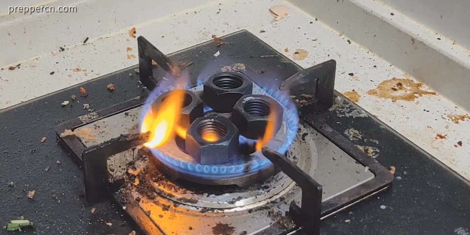

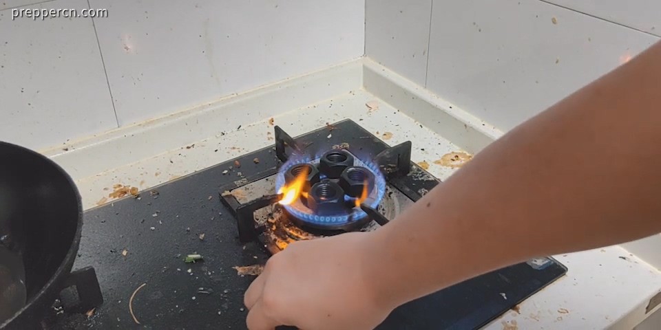

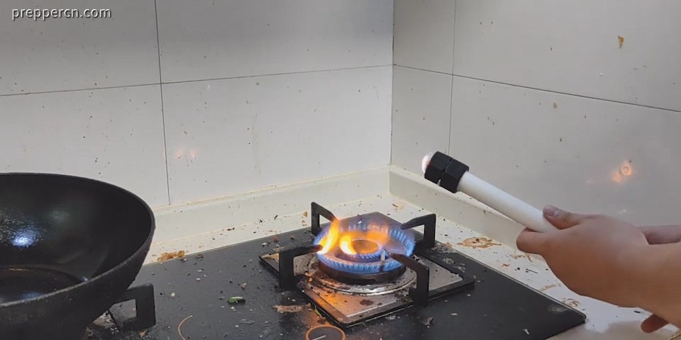

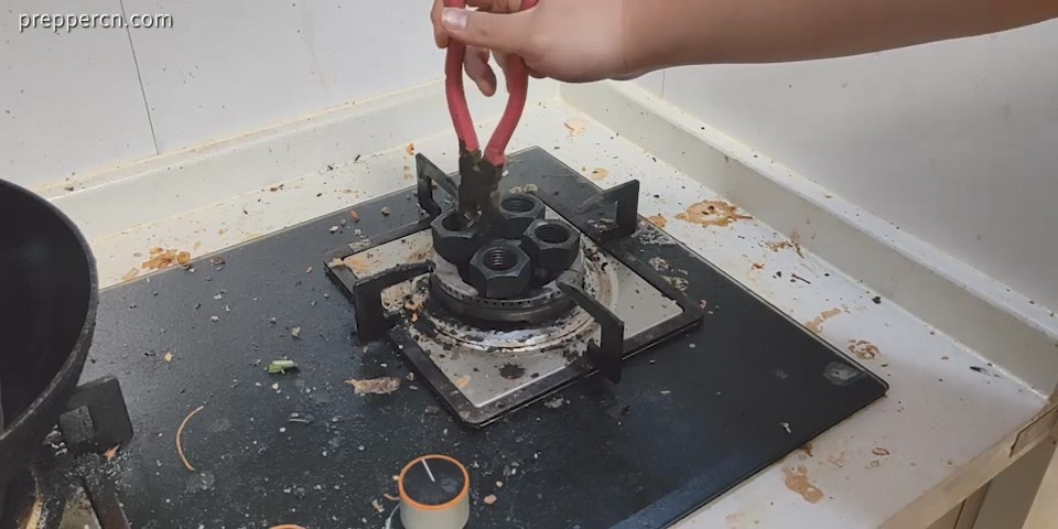

先将M27螺母放置在灶台上然后点火,2分钟左右即可达到适用温度。
ODR#89_480p.mp4_20230524_230529.620.jpg ODR#89_480p.mp4_20230524_230531.667.jpg

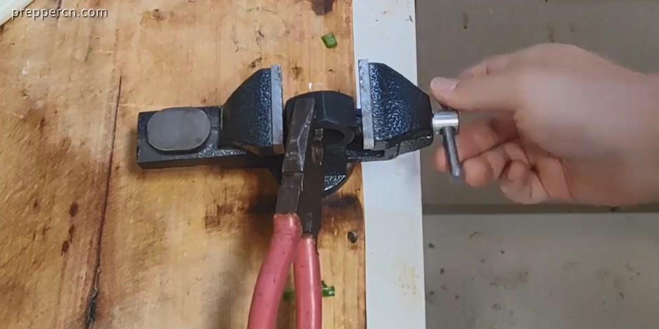

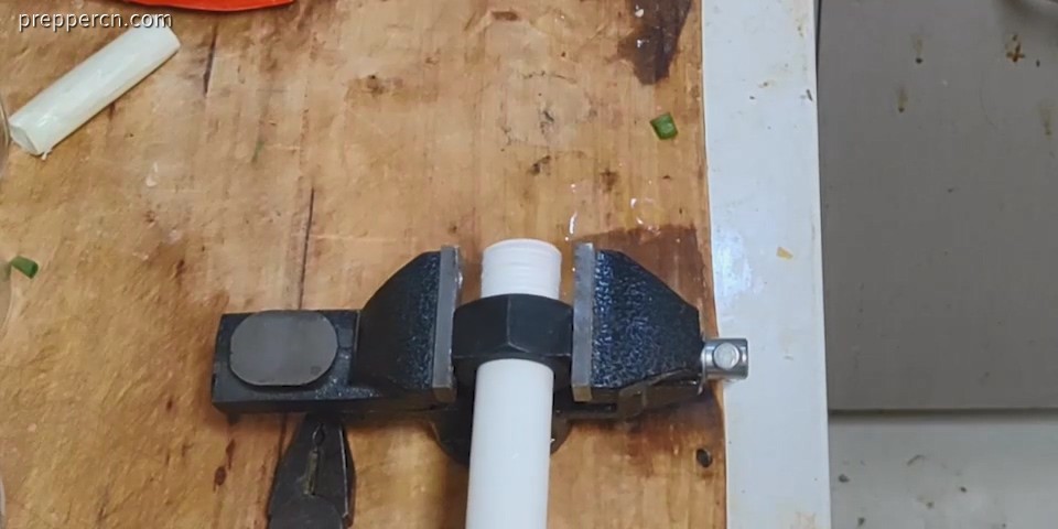

然后使用钳子将烧热的螺母转移到台钳上夹住
ODR#89_480p.mp4_20230524_230535.834.jpg ODR#89_480p.mp4_20230524_230538.710.jpg

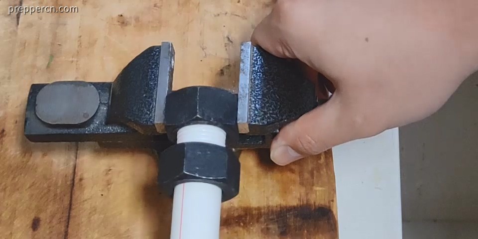

接下来就是把5分PPR管拧进去,因为是热塑性塑料,所以高温螺母可以直接融出螺纹来。露出来的长度要超过【一个螺母+一个手指头】的宽度,因为后面要用来翻边压紧锤头。
拧第二个螺母时一定要记得将螺母夹在台钳边缘,要不然就会和上一个螺母互相影响。

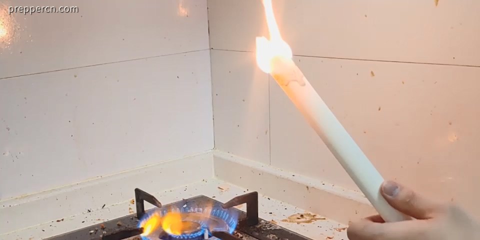

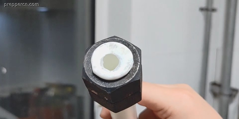

这时候头部的毛糙螺纹非常丑,先开启排气扇之类的加强通风,然后直接烧融这部分。

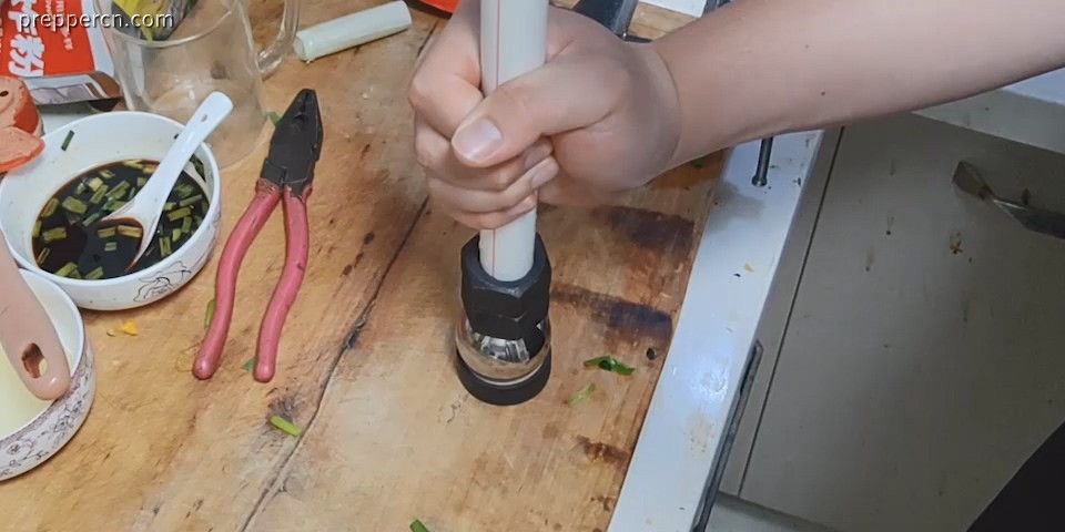

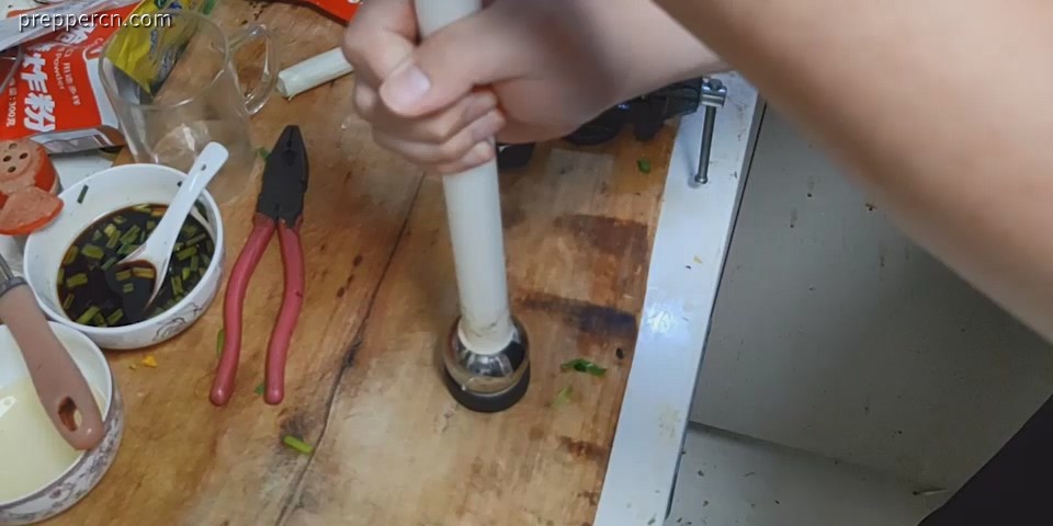

在烧的过程中可能会着火,这时候一定要拿稳了。注意观察管口燃烧部分,如果出现流动性,塑料开始往下淌就说明头部已经软化。直接将火吹灭,然后让抽风机将烟雾吸走。锤头朝下压在健身球上稍作冷却+翻边,然后压在桌面上收紧翻边。
ODR#89_480p.mp4_20230524_230615.443.jpg ODR#89_480p.mp4_20230524_230619.199.jpg

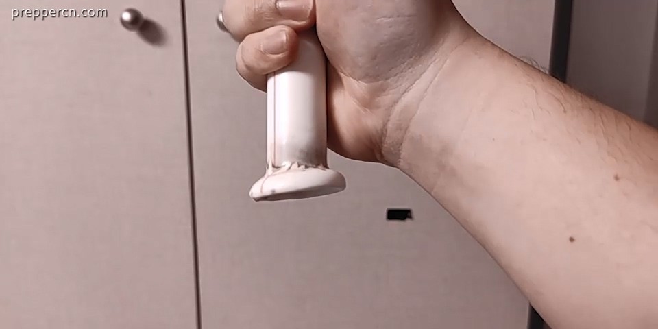

底部也一样,将两指长度的部分进行烧融,融化长度尽量自己把控。同样怼在健身球冷却之后就形成棒球棍一般的防滑翻边,也可以用小刀旋转打孔穿入手绳。
ODR#89_480p.mp4_20230524_230623.127.jpg ODR#89_480p.mp4_20230524_230633.355.jpg ODR#89_480p.mp4_20230524_230636.591.jpg
 楼主| 发表于 2023-5-24 23:37:49 | 显示全部楼层

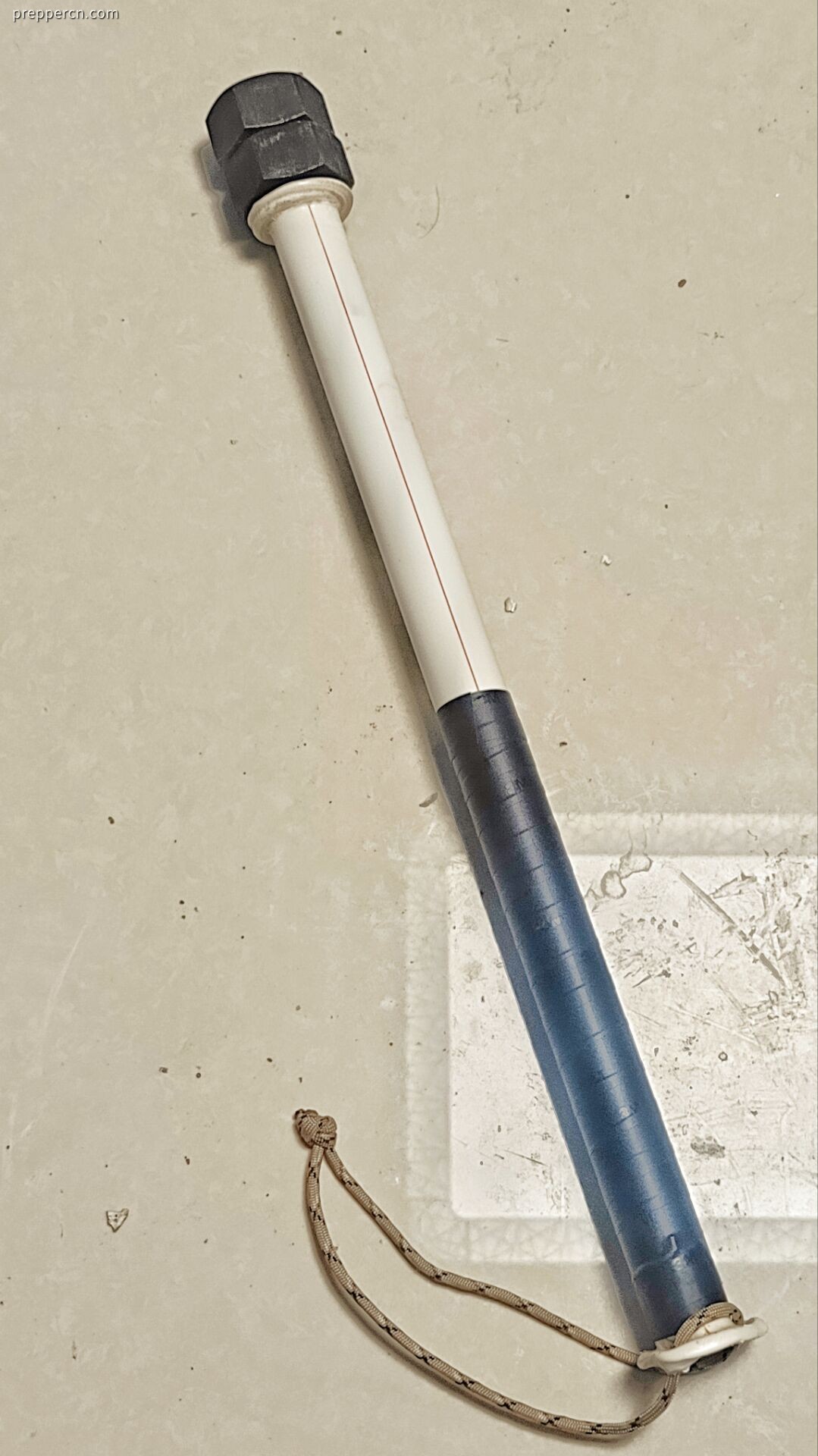

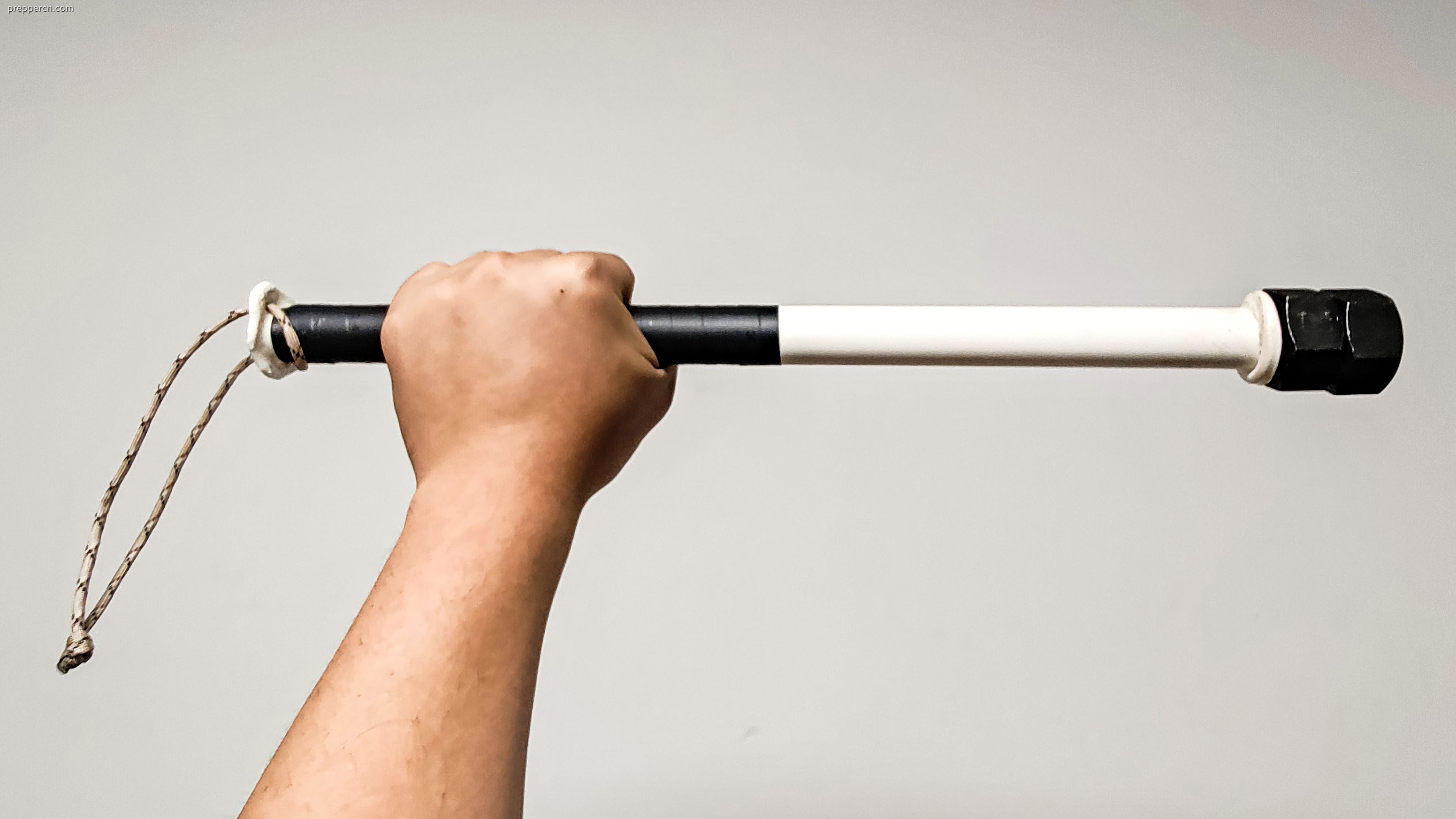

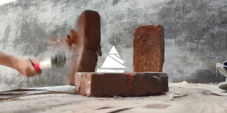

完成
用一颗螺母实际上也可以制作,但是实际手感太轻了。所以通常这个尺寸是使用两颗螺母,钝器也没有甚么威力可言,只是可以直接穿透两块红砖罢了。 ODR#89_480p.mp4_20230524_230654.442.jpg ODR#89_480p.mp4_20230524_230701.648.jpg
教程到此结束!后面各位想要缠柄、加内衬、喷漆上色,都可以。毕竟总成本也才几块钱,一下午就能做两三百个。必要的时候甚至可以直接当投掷物丢出去。见过长柄手榴弹罢?这壕杖丢起来手感和那玩意一模一样,砸中就是个骨折
