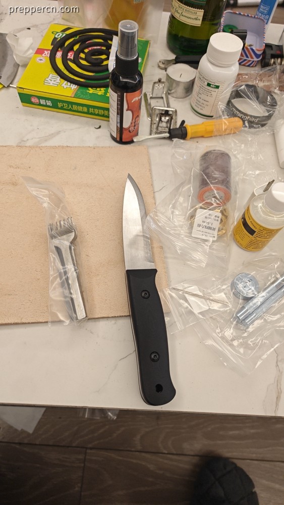

买了把小直刀,奈何缺一个刀鞘,只好自己手搓一个,正好那就来说几点皮具制作的小技巧
 楼主| 发表于 2024-1-3 10:37:45 来自手机 | 显示全部楼层

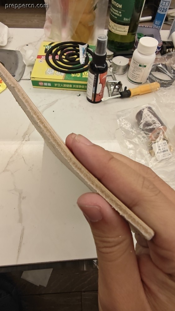

首先厚的皮很难用针来穿透,我这里的办法是提前打孔,再用针来缝合。
如果在特殊条件下没有专业打孔工具,也可以用那种小号钉子配合格尺画点打孔

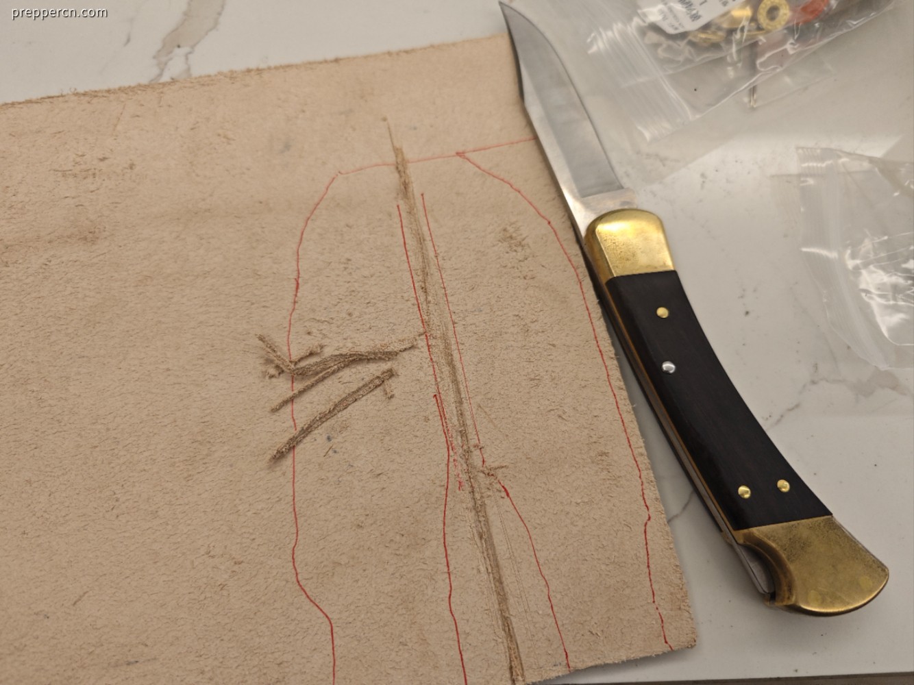

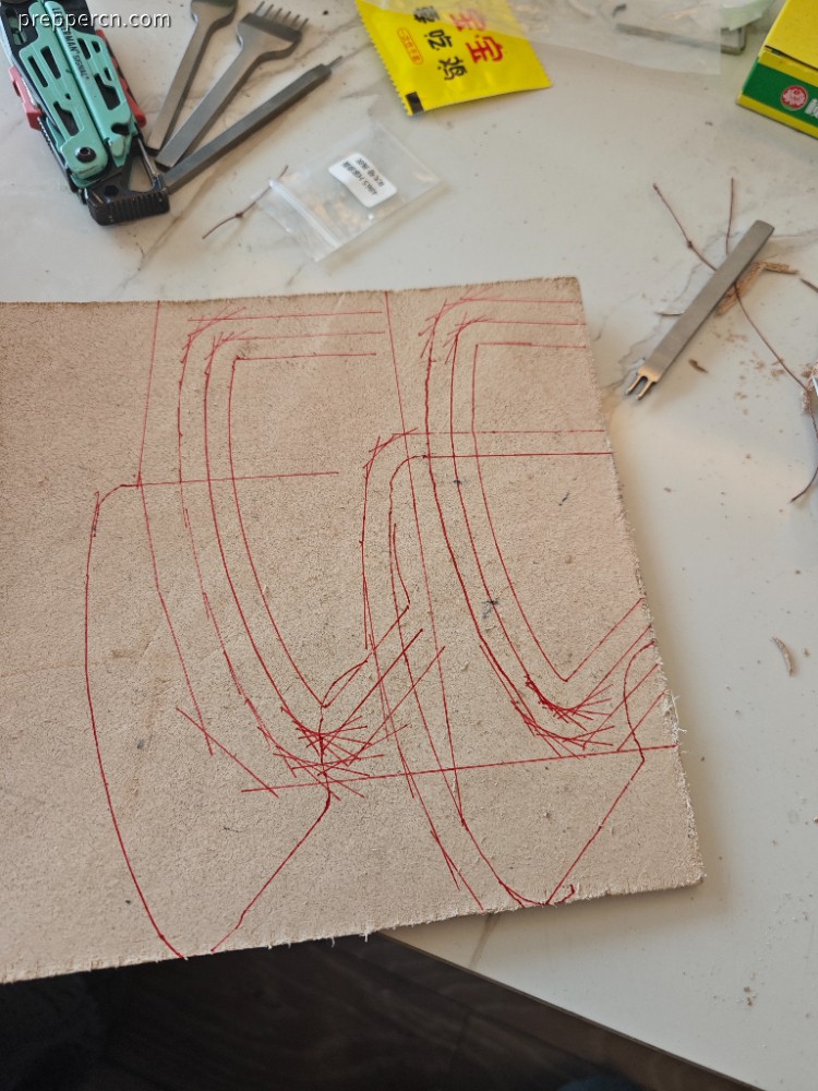

技巧1:刀刃外预留出8毫米左右的距离,因为后期要缝线,要是卡着刀的边缘就缝不上了。
技巧2:刀柄位置的皮多预留一些,刀柄位置需要加小块皮料来增加刀鞘厚度

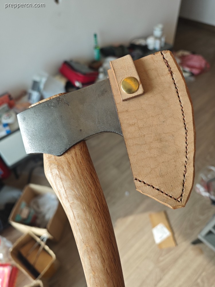

需要注意的是,皮鞘可以分为一片式(一片皮对折)和两片式(两片皮分开缝)

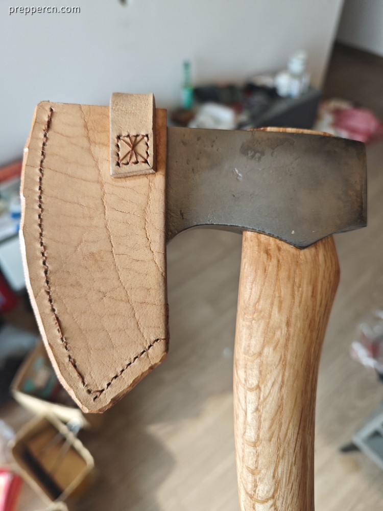

一片式直接把刀翻过去划线就好,但两片式很容易就忘记这一点,很多人在做的时候往往会忘记,就比如我下面这张斧鞘 IMG_20231230_093729.jpg

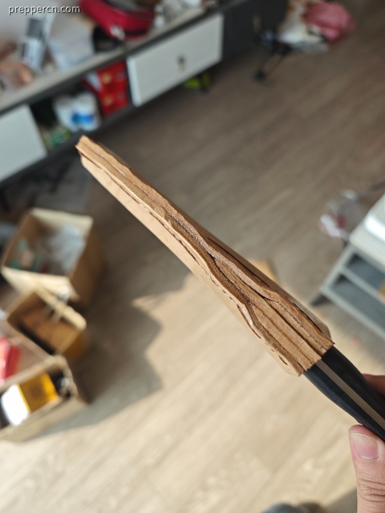

如果不加这个的话刀就只能插进刀刃部分,很容易松动掉出来
 楼主| 发表于 2024-1-3 10:47:34 来自手机 | 显示全部楼层

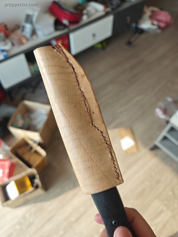

ps:不要像我一样,缝的乱七八糟影响美观

技能这东西就是得多加练习,第一次做的刀鞘丑的很,但是第二次做斧鞘,虽然用的两片式工艺,难度更大一些,但是总得来说也比刀鞘精致了。
技能要练习练习练习,重要的事情说三遍
