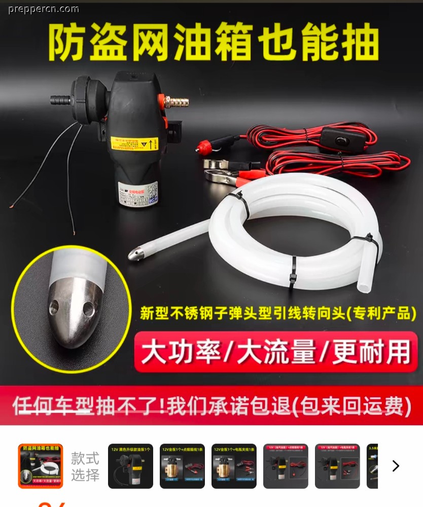

淘宝抽油泵,塑料管加个油泵12v就能用,充电宝强起就能供电,塑料管有金属的子弹头,可以绕过防盗油箱网,注意子弹头有两种,抽个油流速也挺快的。我这摩托车加油不方便,我就这样从自己的车里抽。

万能的淘宝,全套也就100多,相当方便,我已经用了一段时间了,挺好用的

这种引线管抽油很好用,我的是本田crv有防盗,能插到油箱底,上次抽的多,就剩3小格,不是不能抽了,我把铁桶抽满了,留点去加油站加满。我的经验是那种金属头的引线管两种是几种,我一开始用第一种不好用,又发了一种。能插到油箱底部,所以我觉得路边那种车,只要撬开油箱盖,塑料盖拧开就能插进油箱底部。
