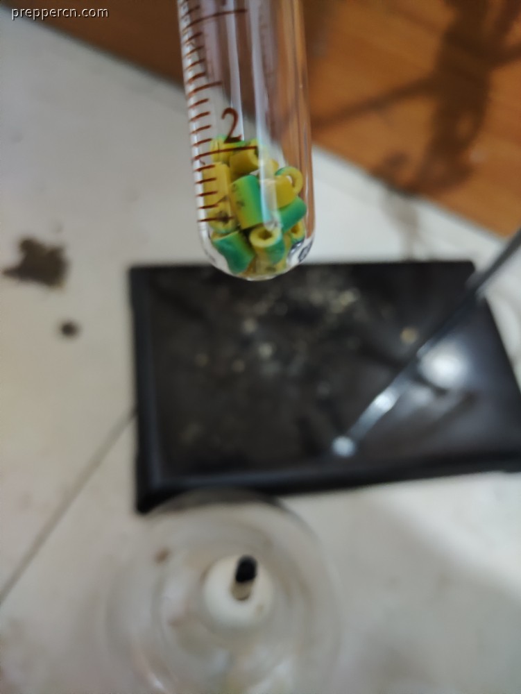

预设路线1  电线绝缘皮干馏 尝试已确认路线可行
 楼主| 发表于 2024-6-3 01:39:28 来自手机 | 显示全部楼层

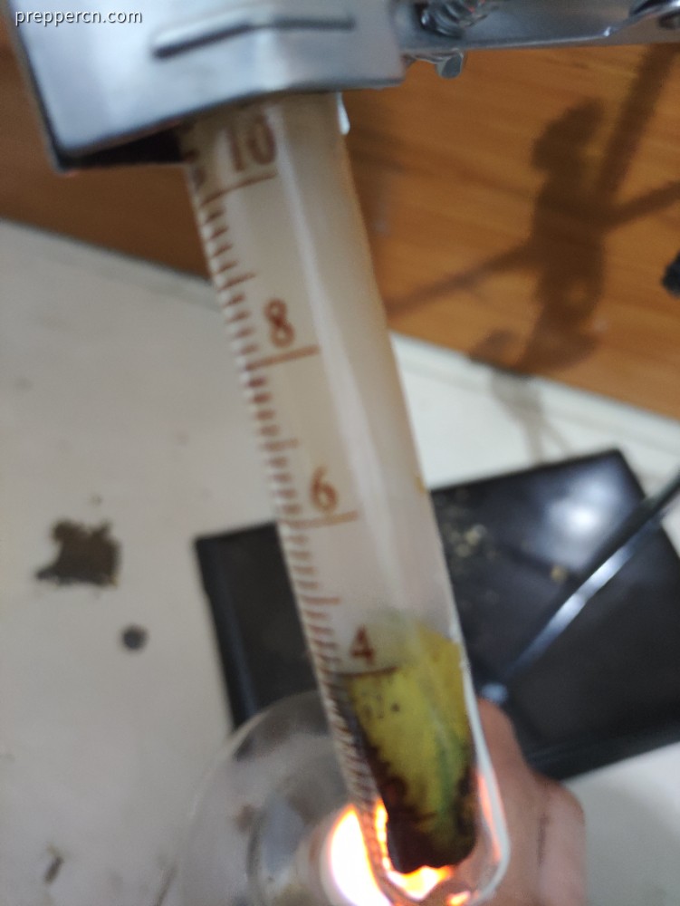

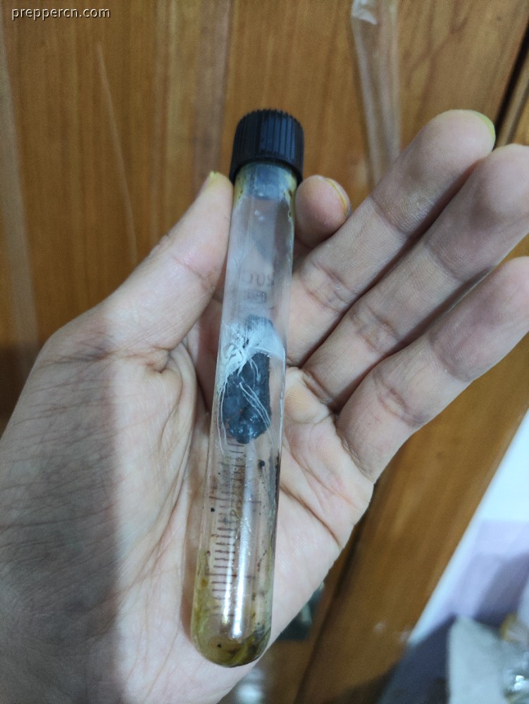

1.1注意事项与改进 首先加热续移动均匀加热产气会均匀些 刚开始有融化迹象 后面慢慢气体产生, 1000196344.jpg 湿试纸或者其他酸碱指示测试出气表现酸性 再后面阶段浓烟,这时候应该是温度高了馏分副反应 或者必然要经历的阶段 ,杂质开始产生 我怀疑很多能够凝固或者常温下液化的组分留在了管子内壁里 后面确实有股汽油味冲洗了好几次还是有味道 用的是聚四氟乙烯管希望不会被残余馏分弄老化。
  其中一些阶段肉眼可见的油脂状物体在加热容器内部凝结成珠滑落

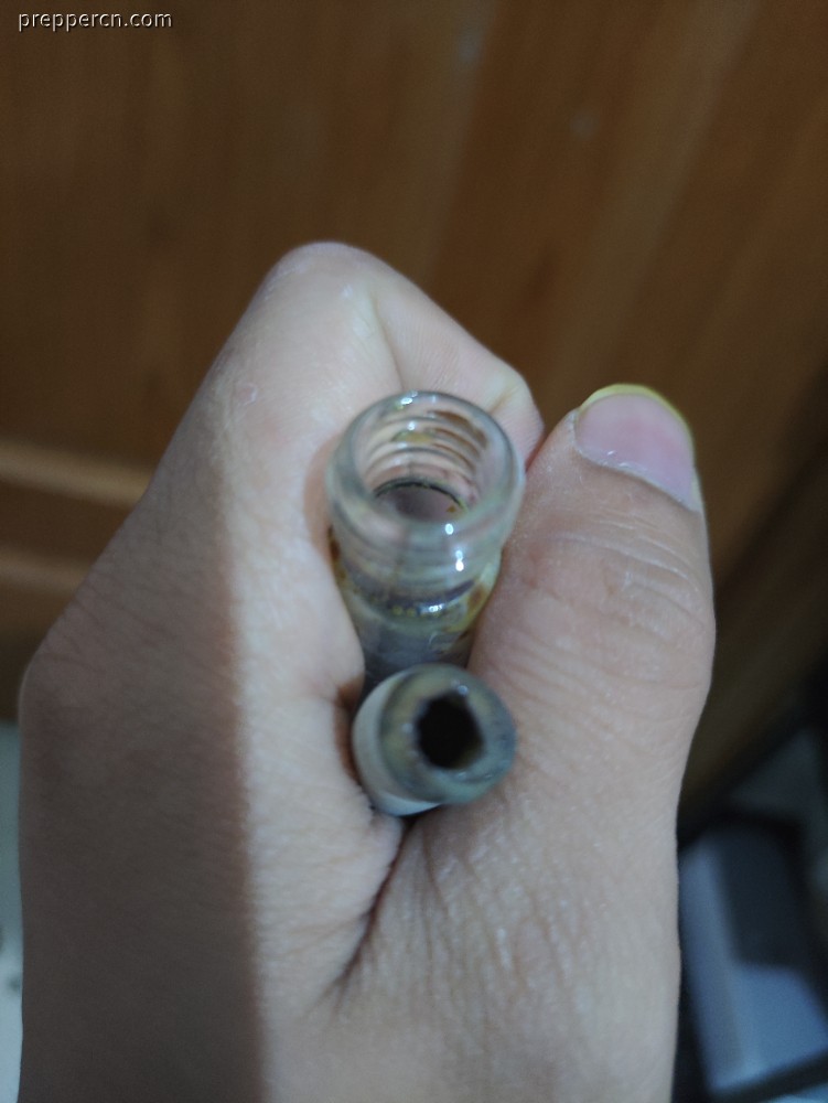

最后阶段留下焦炭 产气缓缓接近停止  要注意先移开集气吸收装置 再停火或者移开火焰不然有倒吸毁坏装置和实验成果的风险(课本上有教)。
对于馏分后杂物粘底问题顾虑只要反应到最后留下来的都是焦炭和痕 固体是脆的可以轻轻弄碎倒出来 里面的痕也可以配合刷子和洗洁精之类洗掉 。

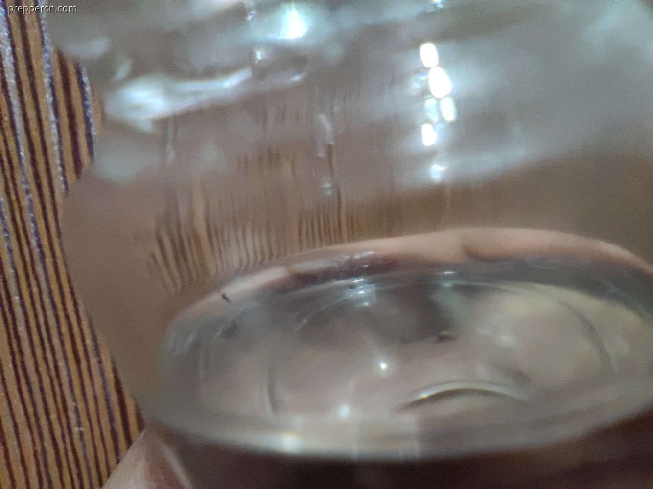

最后是吸收方式 效率太低了 大部份目标分产物随气泡浮走没能来得及吸收大部分,想底部进气弄个树起长管加吸收行程或鸡喂水那样的连通管  这样吸收时间和接触面都能增加,而且出气口还能裹东西把气泡细化一下
