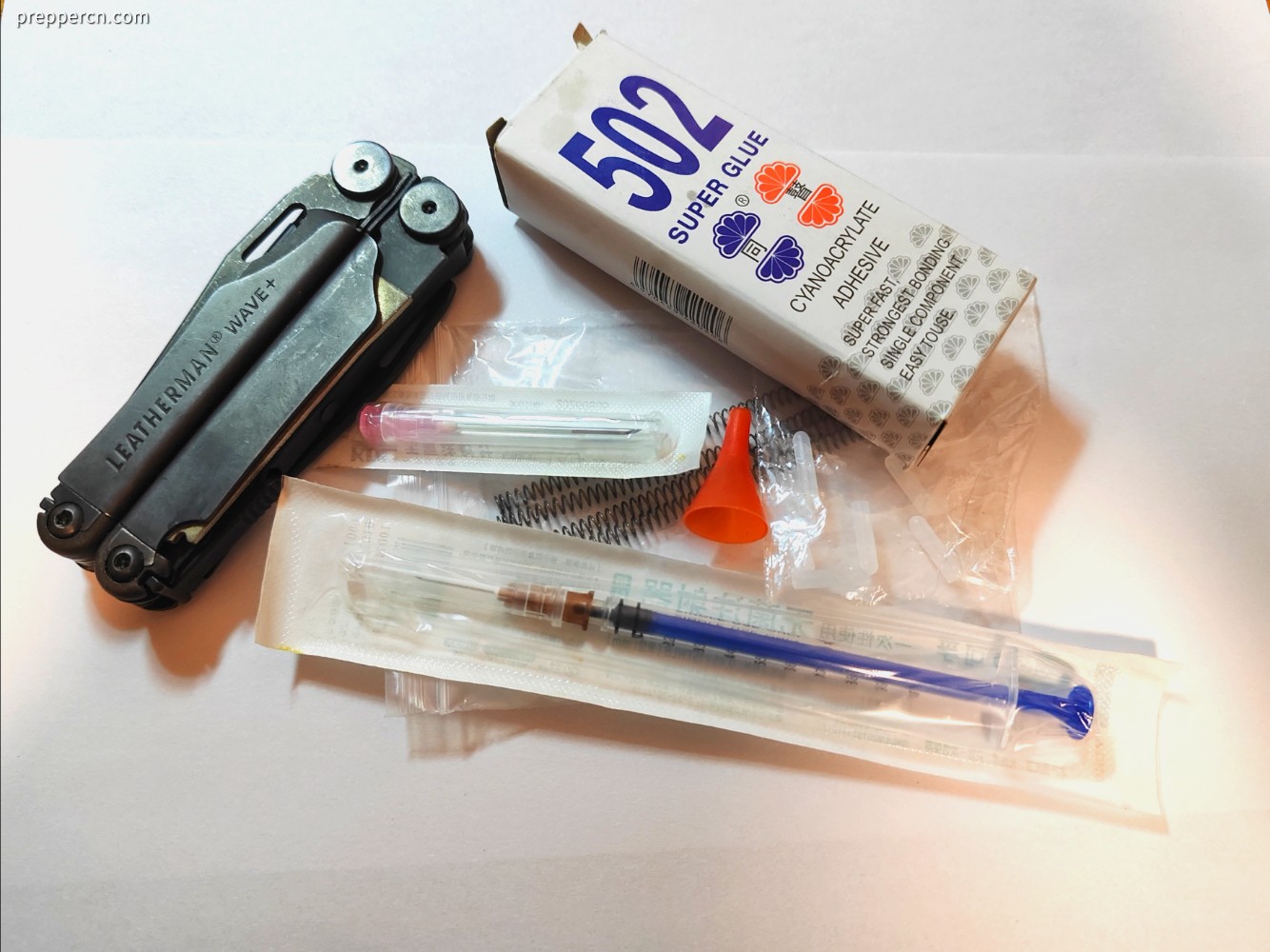

材料准备:
1. 1ml注射器
2. 12号针头
3. 0.9-1.5mm针头密封套
4. 线径0.5mm,外直径4mm,长度为100mm的弹簧
5. 502胶水
6.吹箭箭尾
工具准备:钢锉,小刀,剪线钳

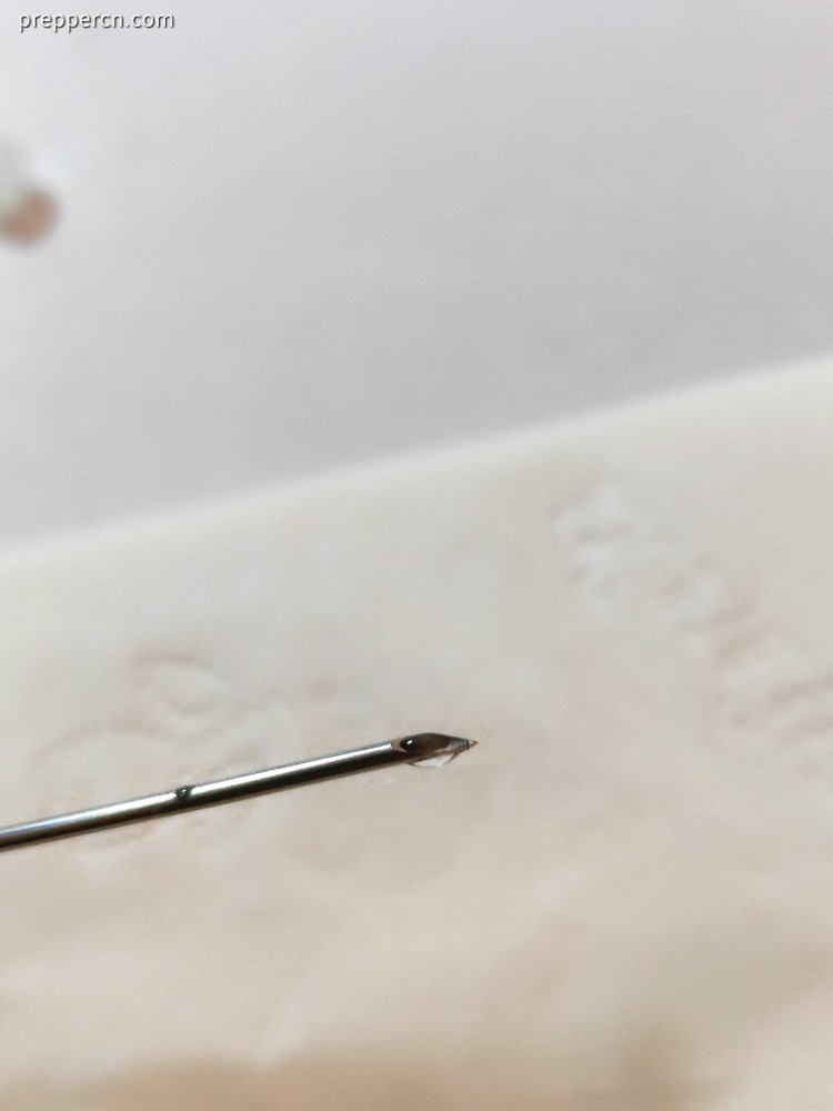

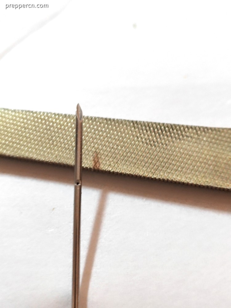

第一步,使用钢锉在针梗前端锉出缺口并在针尖处滴入502胶水(注意不要让胶水堵塞挫出的缺口),放一边等固化。

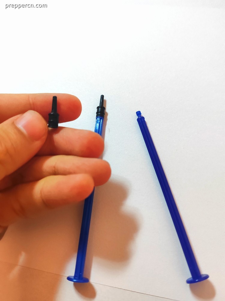

第二步,切去注射器空筒柄,拆下活塞胶塞

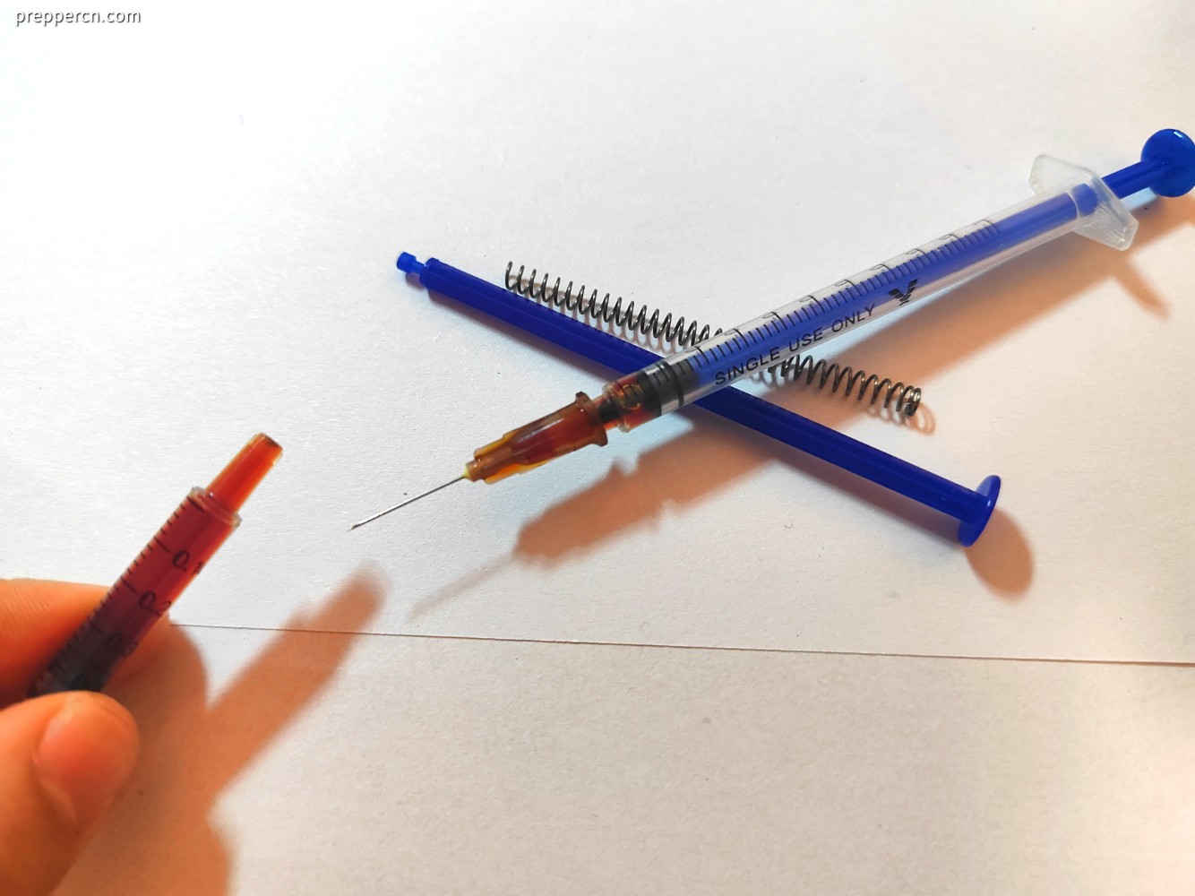

第三步,将胶塞反向插入注射器中,移至合适刻度,使用另一注射器注入药液

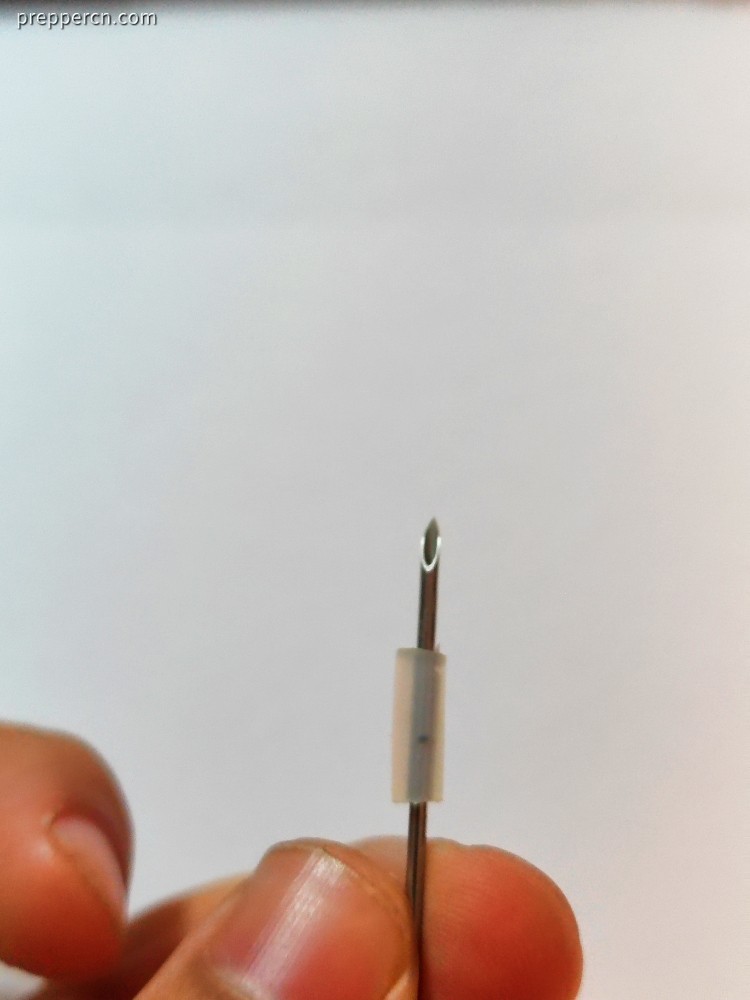

第四步,待502胶水固化完成,将针头密封帽套入针梗,盖住缺口,组装完整麻醉飞镖(如图所示)
