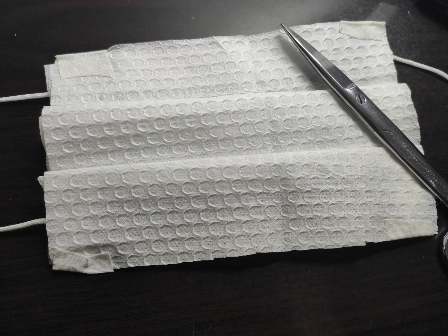

最近疫情突发,在加上春节期间,所以许多人都没有准备或者少量准备了口罩,已有一个月了,许多人口罩都已经逐渐告急,再加上楼主觉得目前带防毒面具去超市之类的会有些傻,所以研究研究自制口罩(好吧,是我实在无聊没事干才发的,作者选择玻璃心,接受意见不解释杠精)

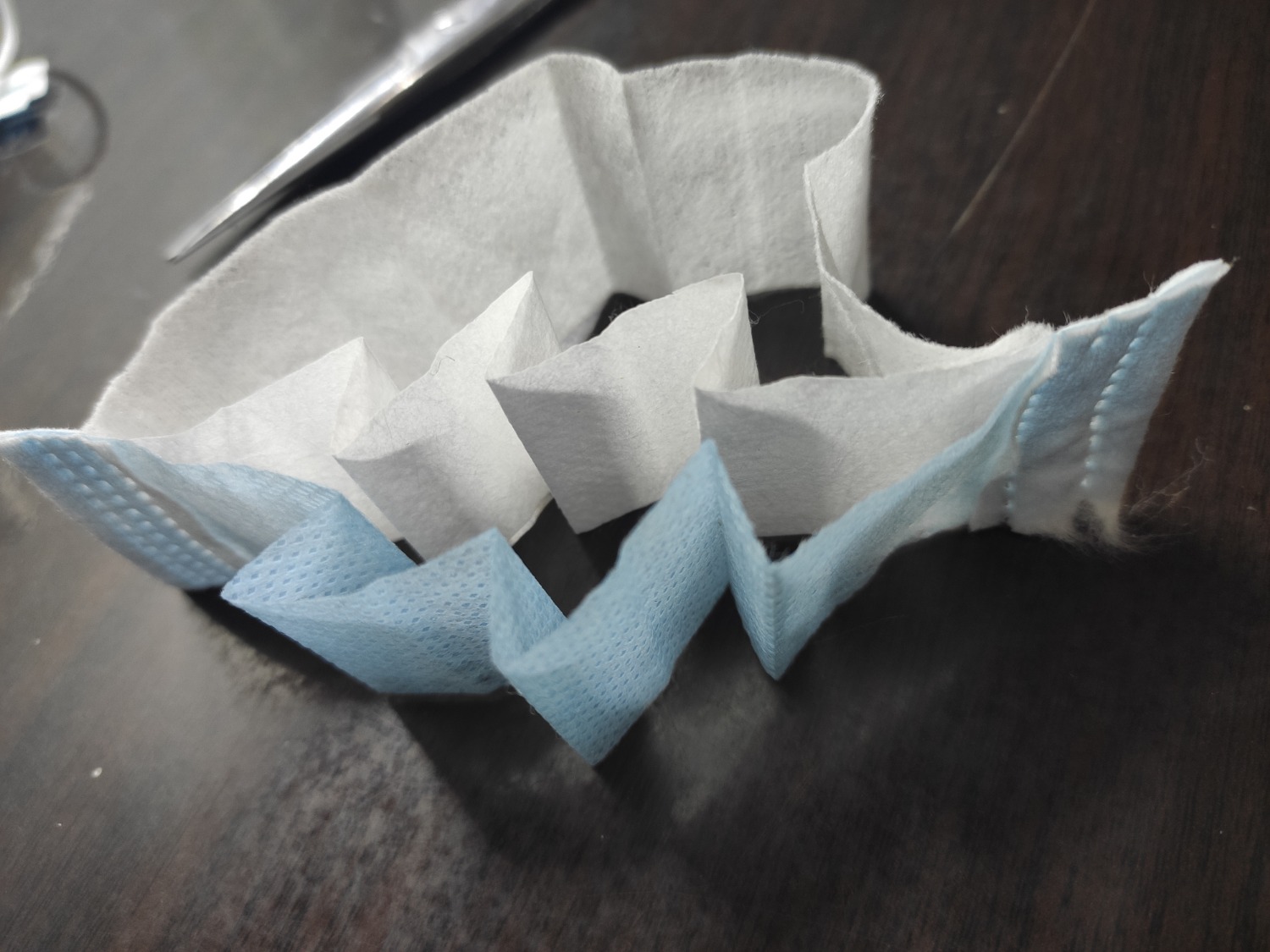

首先,我们来拆开一个医用护理口罩(外科快完了)
其次准备材料:熔喷布(sms无纺布代替)外层我选用的是抽取式抹布(厨房一般用的比较多)金属鼻夹(某宝十几元一大堆),剪子,胶带(作者使用医用胶带),棉线(有弹性的都可以)
作者提前量了一个口罩的数据,大家就可以不用测量,口罩长18厘米,宽处17厘米(此处还需要折叠几层)

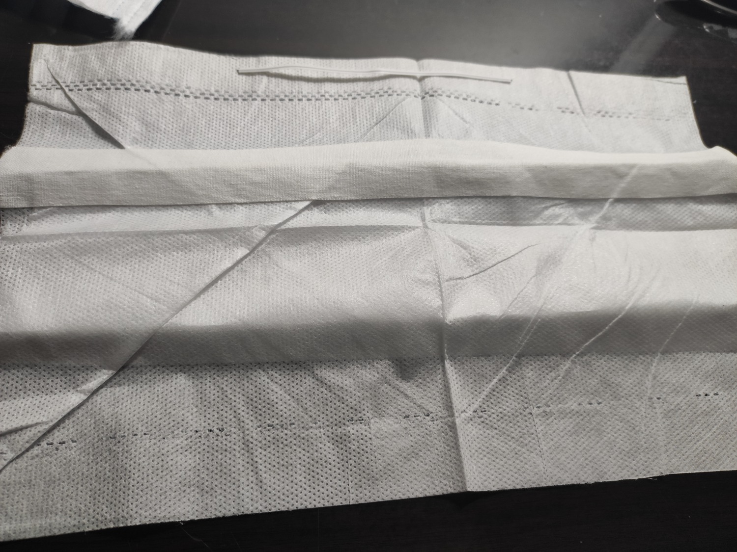

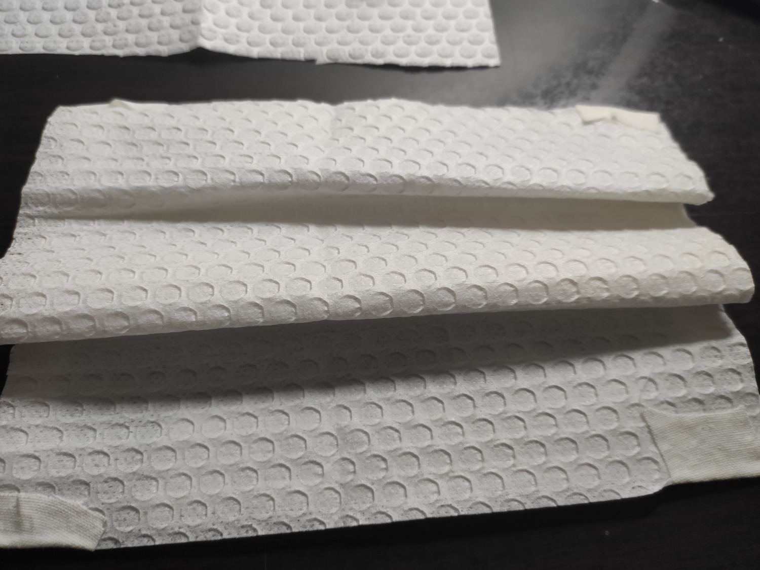

sms无纺布先拼接成长18厘米,宽17厘米的矩形,上面在铺一层抽取式抹布,如果害怕不保险,可以在里侧也添加一层。在将金属鼻夹放置在一边,胶带固定 IMG_20200216_143354.jpg
最后准备棉线,按照口罩的方式固定在口罩边上,也可以缝制。
这样子,一个自制口罩就完工了,作者测试,佩戴舒适,气密性还算可以(没有机器压出来的好)此口罩只能最为没有口罩的备选途径。
