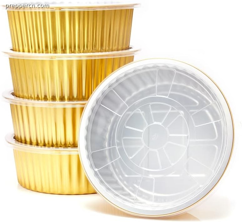

(1)可明火加热式锡纸锅;(为避免使用融化蜡液之后的家用炒锅在做饭时惊现“炒蜡肉”的情况发生,强烈建议直接购置此锡纸锅进行替代。另外需要在购买前与商家确保所贩售的锡纸锅属于能够直接承受明火加热的款式。)

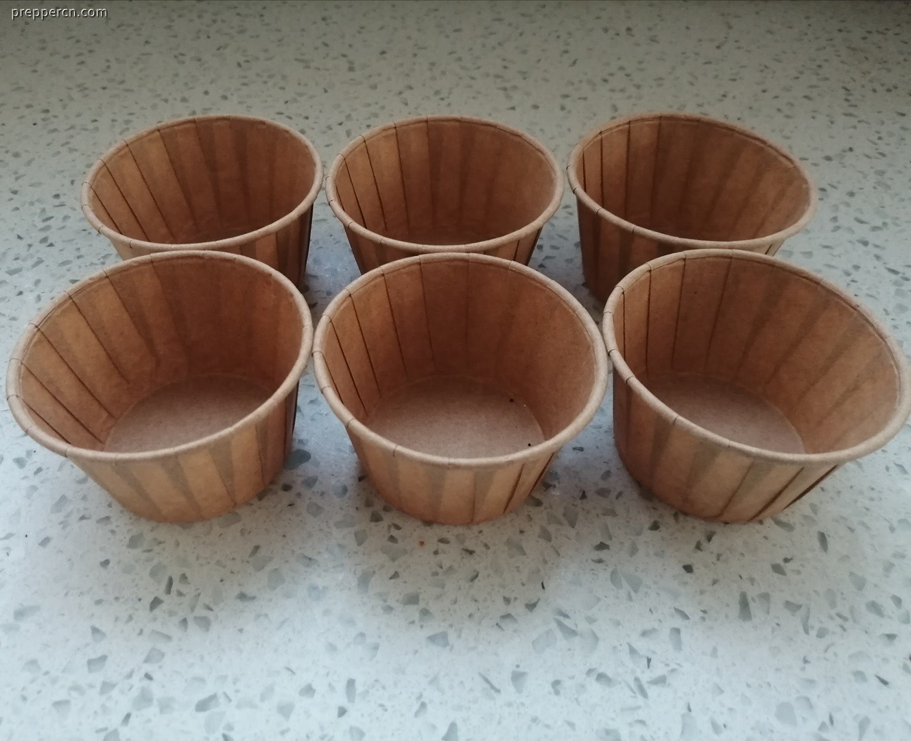

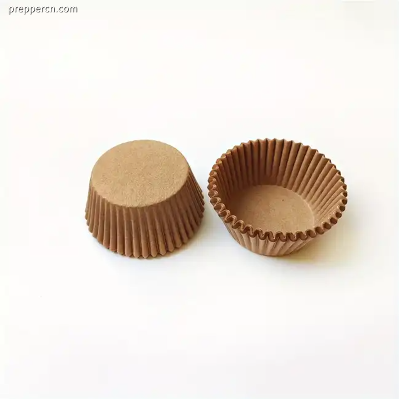

(2)纸杯蛋糕底托;(可使用家用卷纸或胶带纸中间部分的纸筒进行替代。)

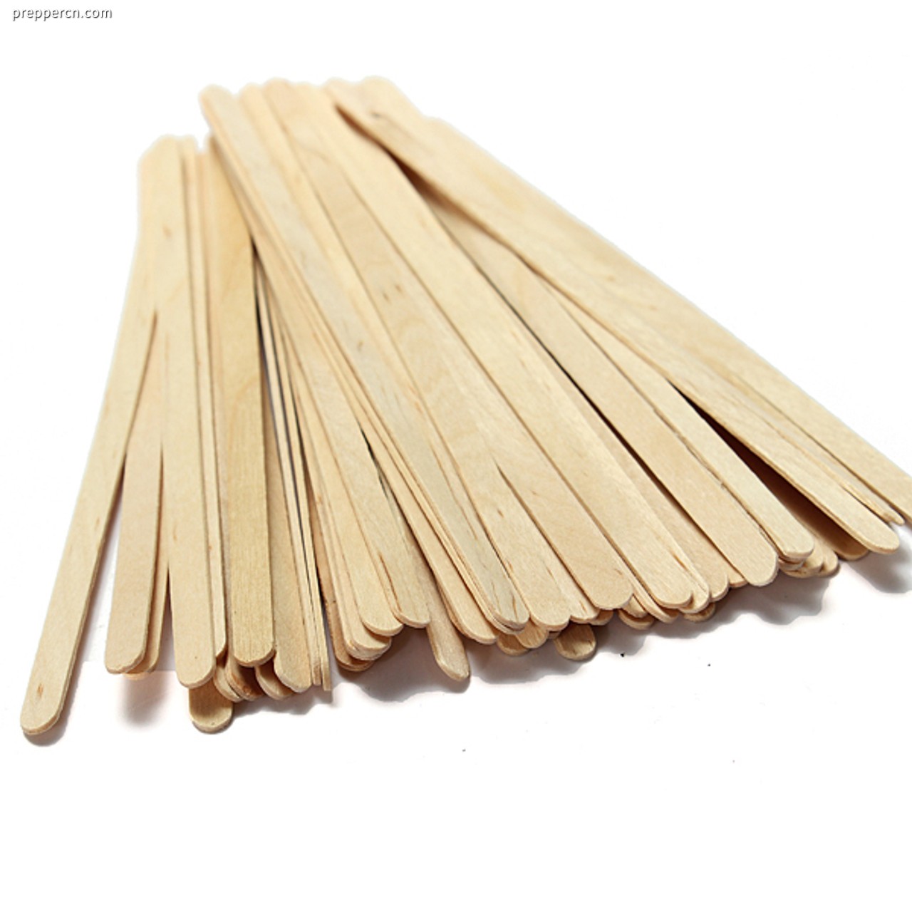

(3)木制或金属制搅拌棒;(高温蜡液会导致塑料制搅拌棒直接变形甚至融化,故强烈不推荐使用。)

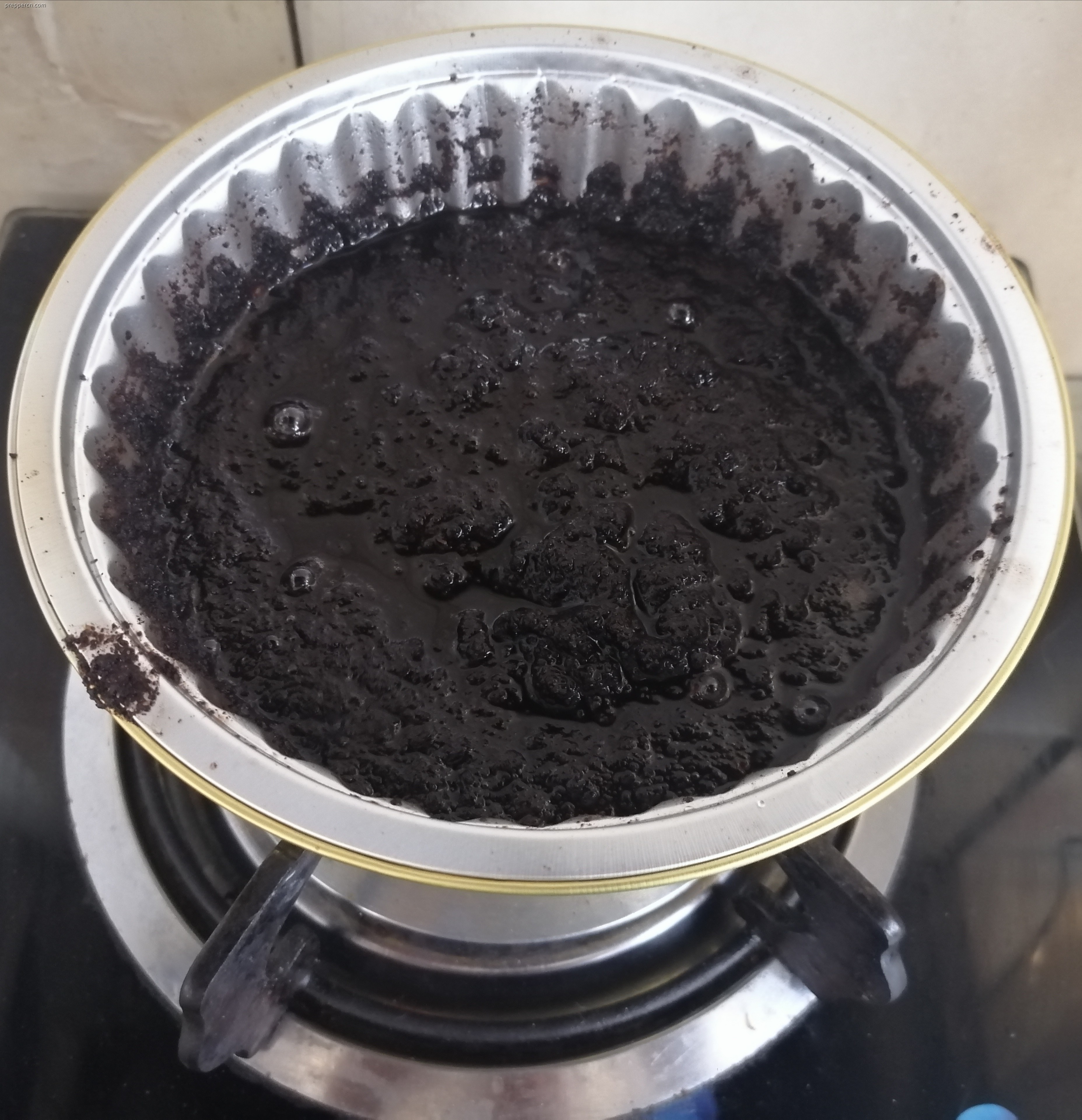

五、制作流程

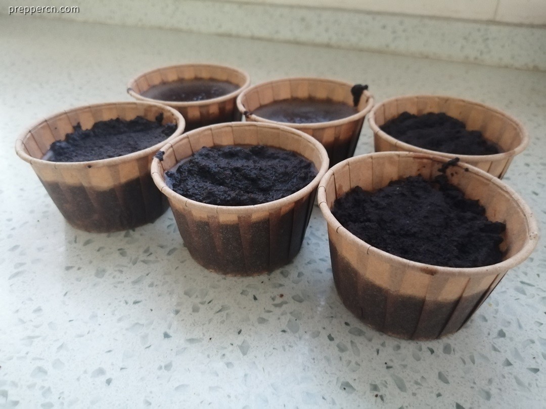

1.将纸杯蛋糕底托或纸筒按一定间隔均匀摆放桌面上方;

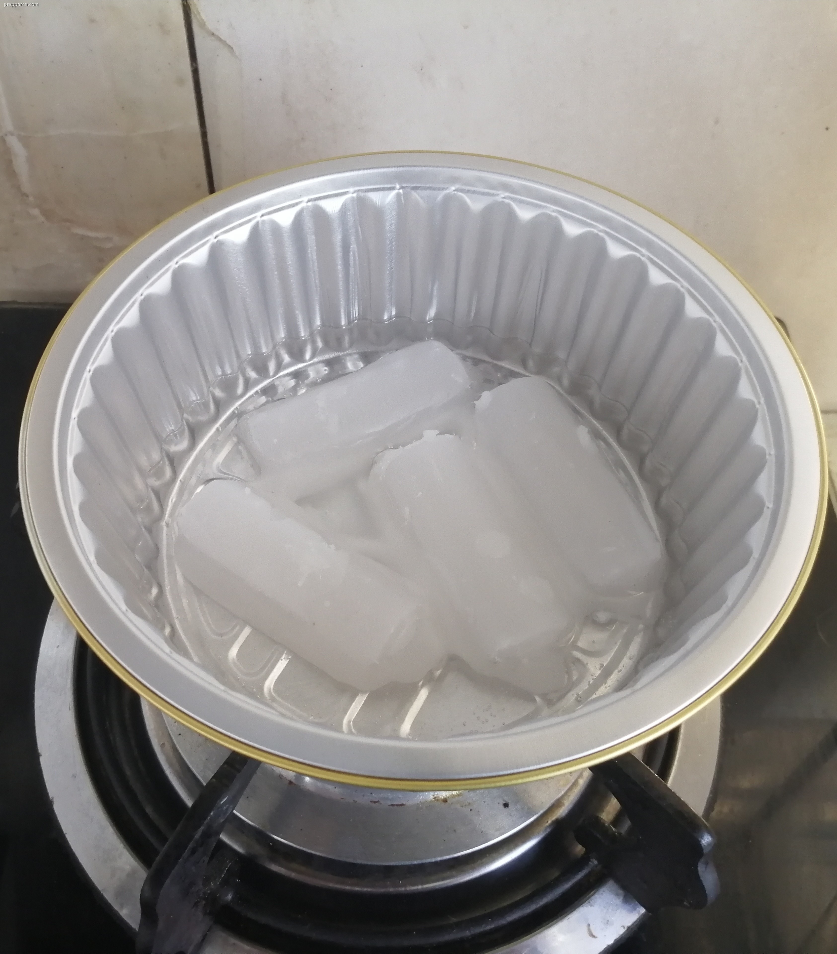

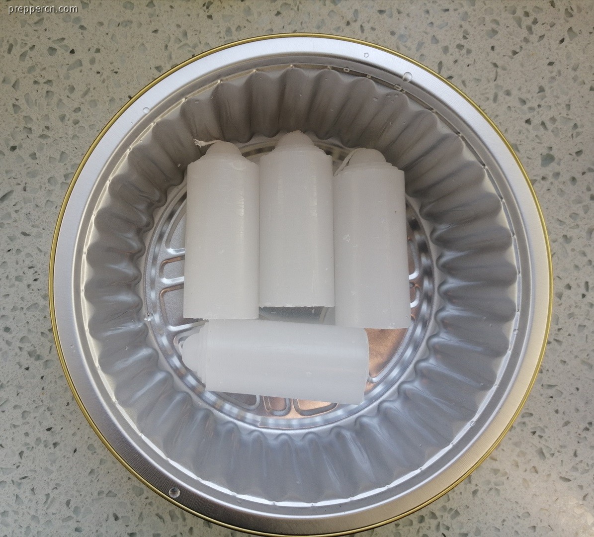

2.将蜡烛放置于可明火加热式锡纸锅中,确保锡纸锅的容量能够乘纳放入蜡烛的全部蜡液;
3.打开电磁炉或煤气灶,将盛放着蜡烛的锡纸锅置于火源上方,等待蜡烛融为蜡液;
4.在固体蜡烛完全融为蜡液之后,用筷子或其他工具取出散落在蜡液之中的烛芯。之后,将干咖啡渣全部倒入蜡液之中,并用搅拌棒将两种材料搅拌均匀;(一旦所有蜡块融为蜡液后,便可选择倾倒咖啡渣。切勿等待蜡液沸腾之时在进行这一步骤,因由处于沸腾状态的蜡液极易燃烧。)
5.待搅拌均匀并加热一段时间后,加入少许浓缩糖浆(或白砂糖),继续进行搅拌;

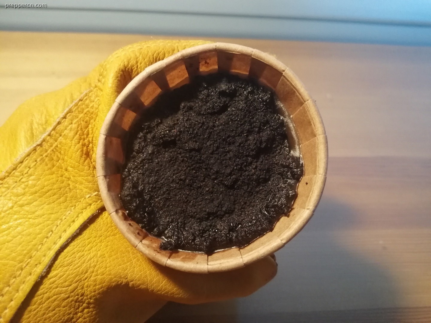

6.待蜡烛、咖啡渣和糖浆(或白砂糖)三种材质完全均匀混合之后,将液体趁热倒入事先摆放好的纸杯蛋糕底托中。注意倒入底托中的混合液体表面应与底托最上层保持约一个小拇指上指节距离,切记不要完全倒满。如此方便在之后需要点燃咖啡渣燃料时,仅需直接使用明火点燃纸托上部的边缘区域,便可大功告成。(若用纸筒替代纸杯蛋糕底托,则可直接将液体直接灌入纸筒中即可);

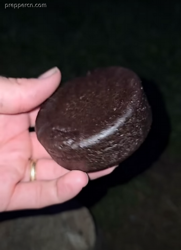

7.将液体全部倒入纸杯蛋糕底托中后,将全部底托放于室内或室外通风位置处,等待液体凝固结块;(图2为U管平台户外视频播主“Woodsbound Outdoors”使用胶带纸筒制作完成的咖啡渣燃料。有视频观看者留言评论说这一最终成品非常像冰球运动中的Ice Hockey,而楼主则觉得很像一块“好丽友”牌巧克力派。

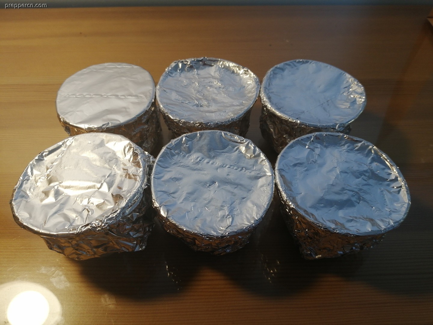

8.待液体凝固结块后,用锡纸(或蜡纸)将之全部包裹起来,进而增强燃料的便携性和防水性等。

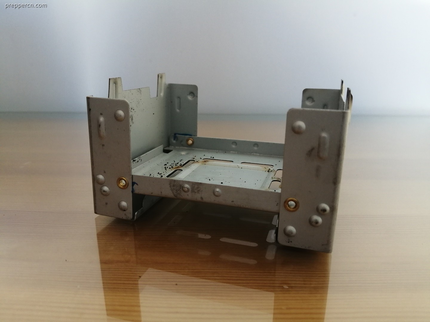

1.测评工具

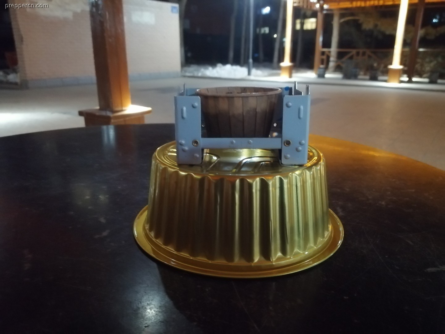

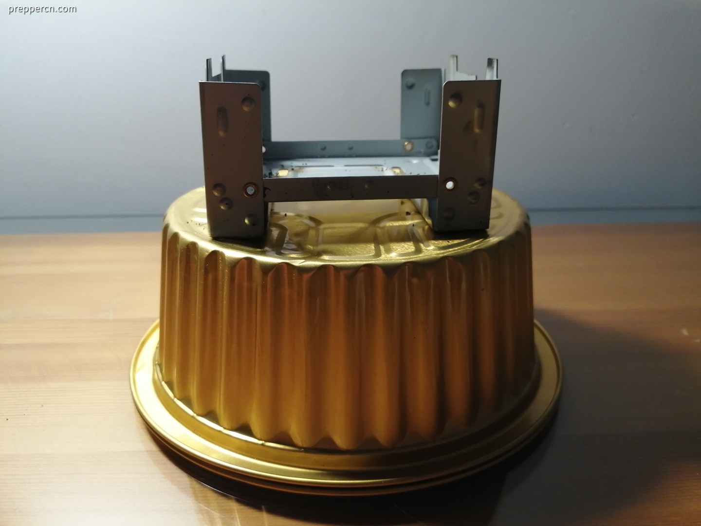

楼主个人认为,咖啡渣燃料与日常使用的固体酒精块燃料在工作原理上有一定的相似之处。因此,折叠式信用卡两用纯钛户外炉无疑是一种较为理想的使用工具。但是鉴于楼主本人的纯钛炉之前落在了“神秘牧场”(楼主避难所代号),所以只能使用一位某夕夕平台商家之前因购买商品而送给楼主的一个便携户外卡片炉(但未送配套防风插片)进行替代。可是有一说一,这种卡片炉的整体构造也确实比较适合使用咖啡渣燃料。
2.测评环境

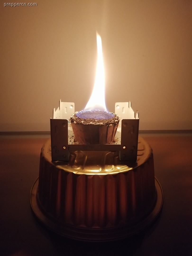

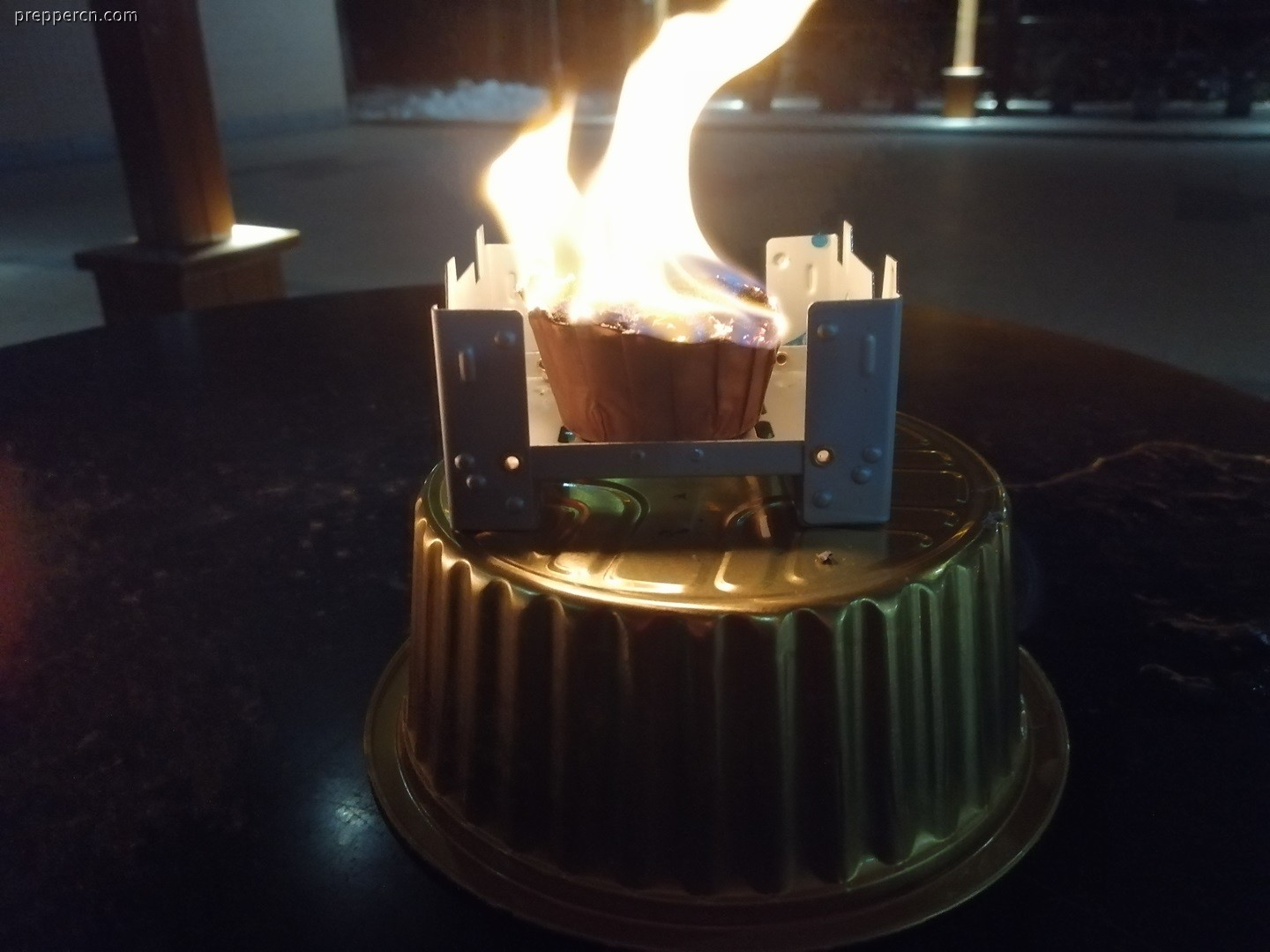

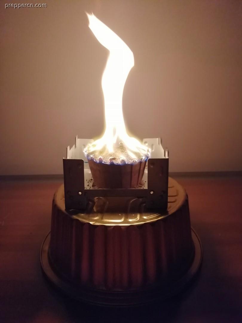

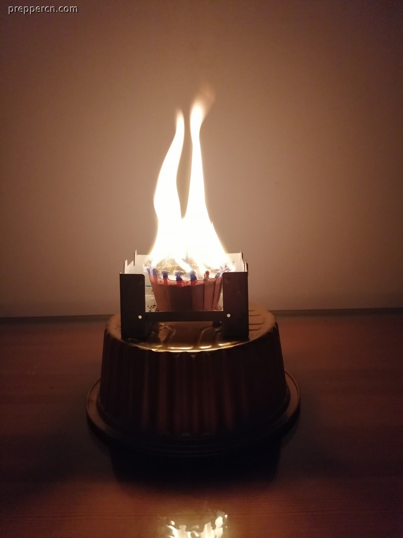

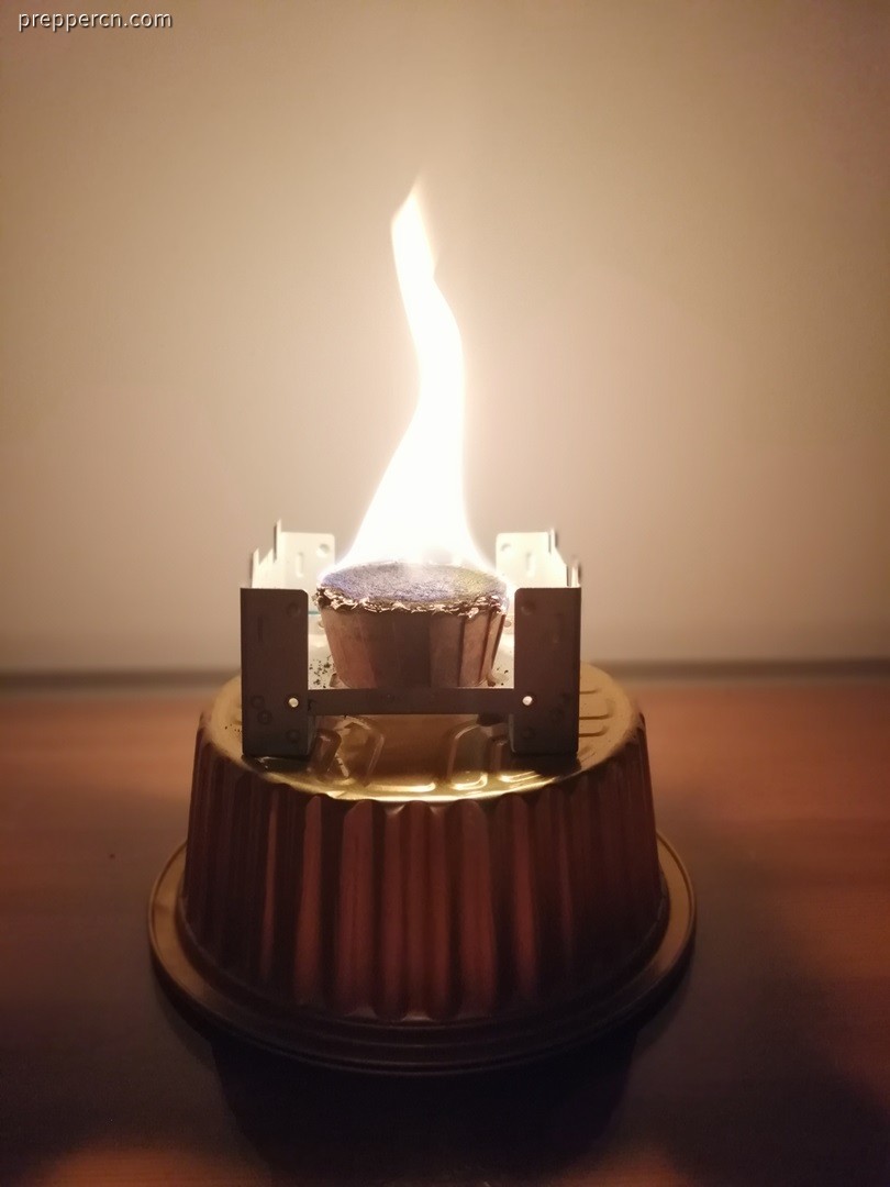

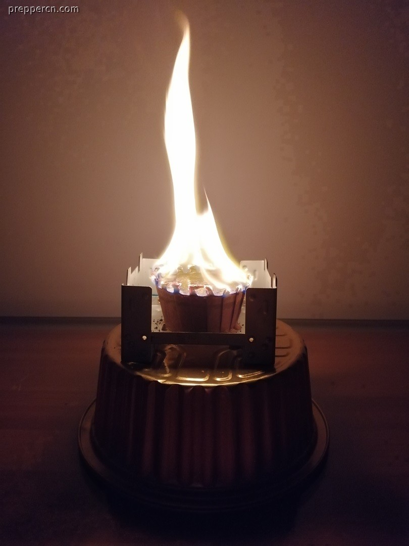

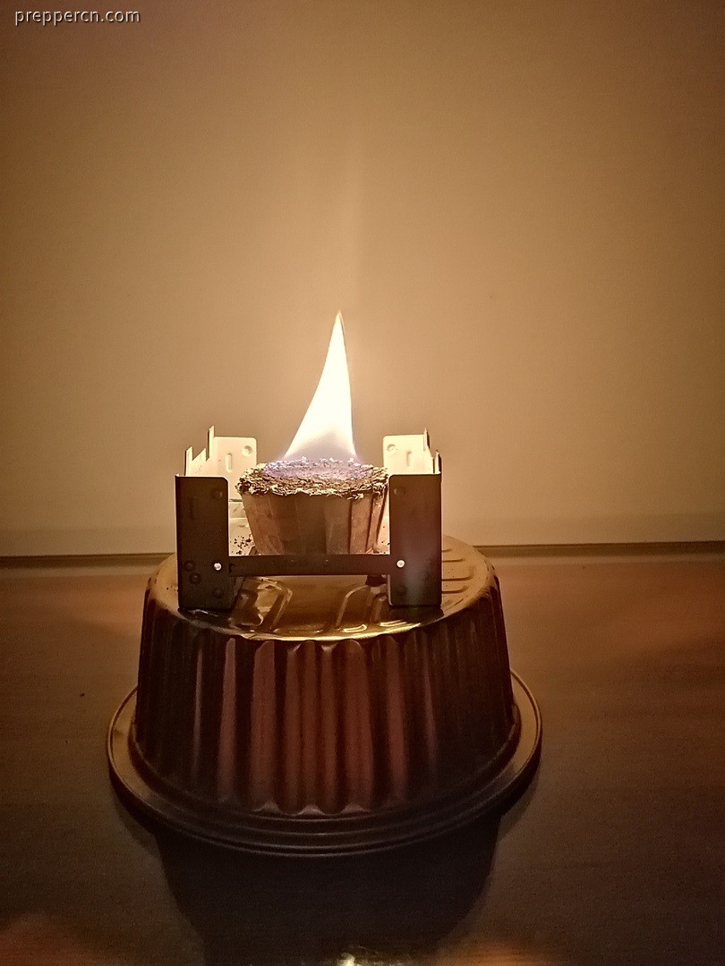

(1)室内测试

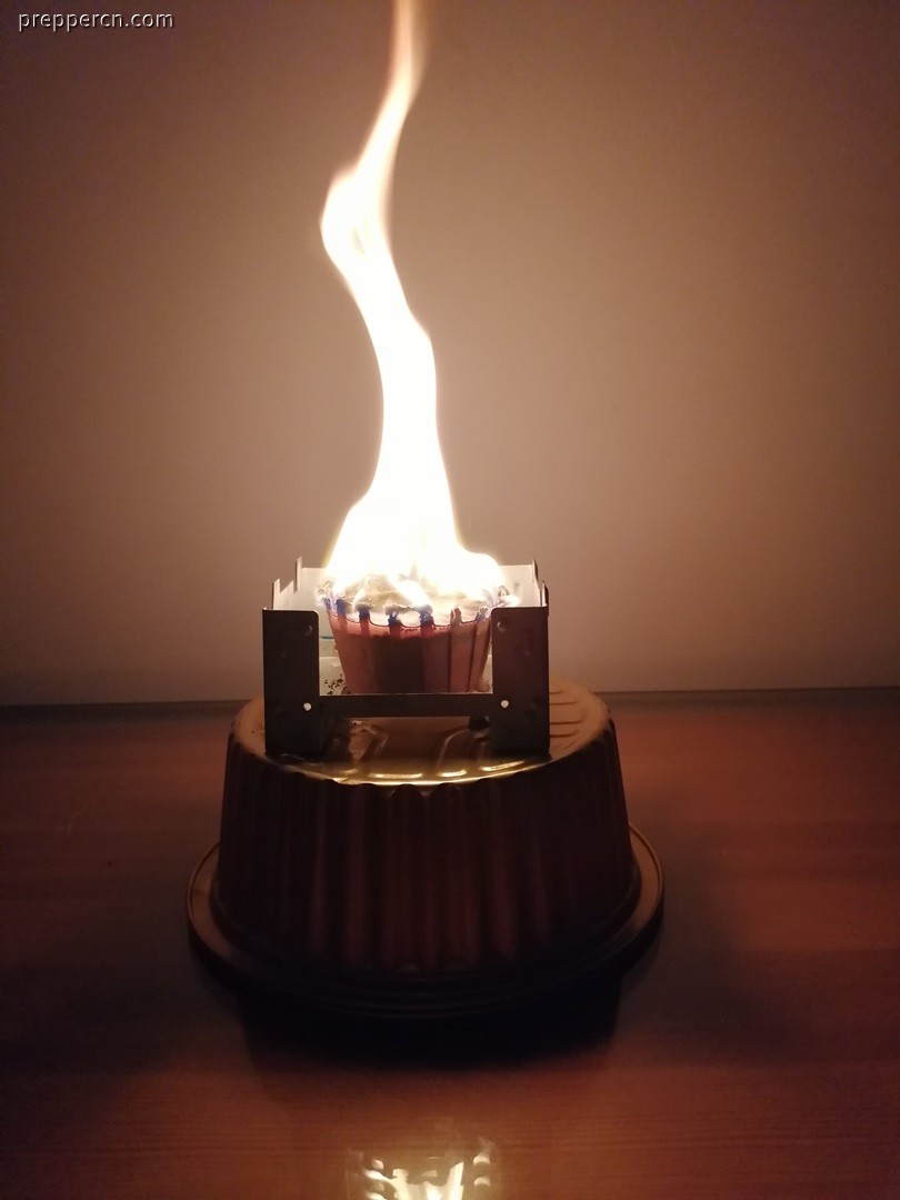

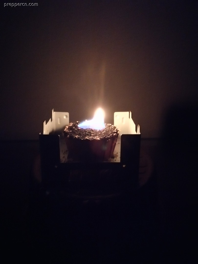

①为防止咖啡渣在燃烧过程中所产生的热量波及到写字台桌面,故楼主选用两个锡纸锅搭建了一个简易隔热台;

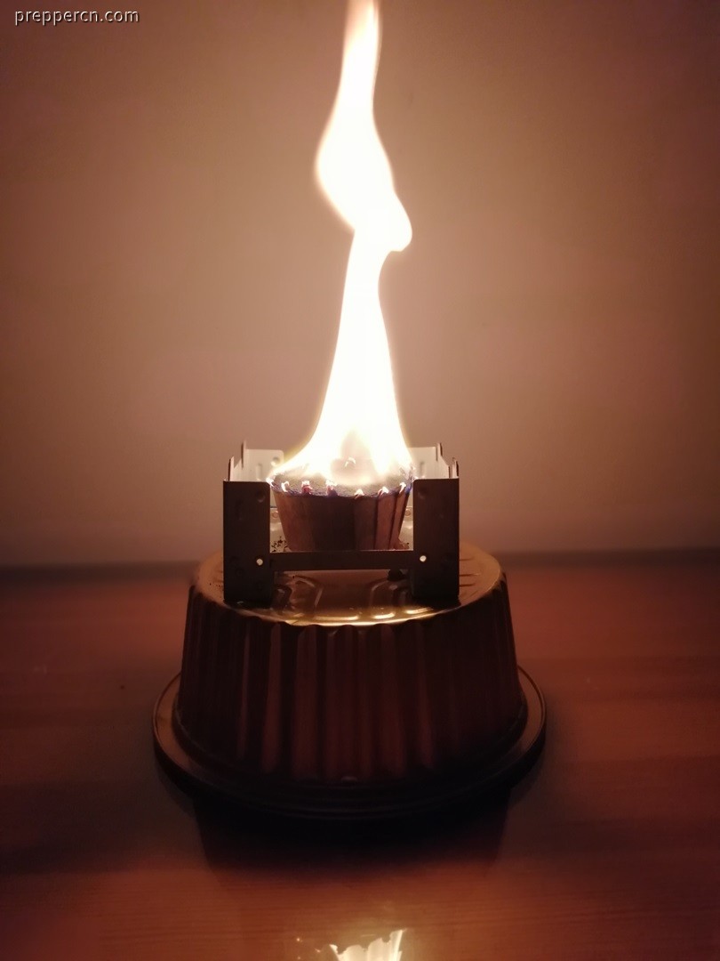

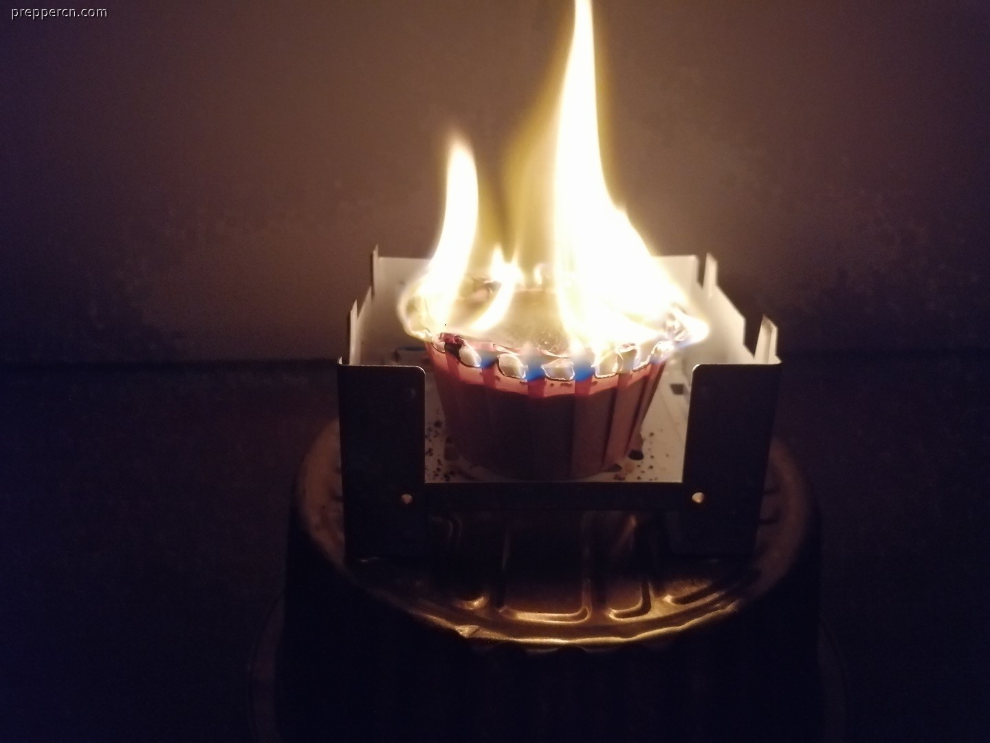

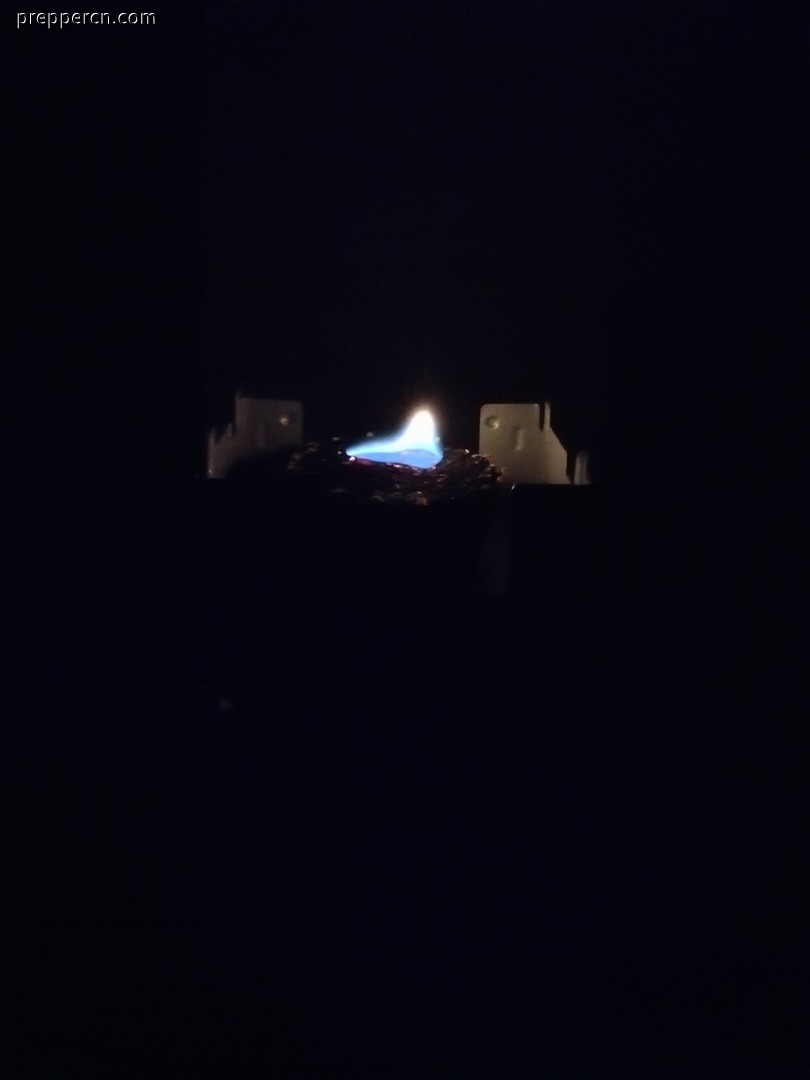

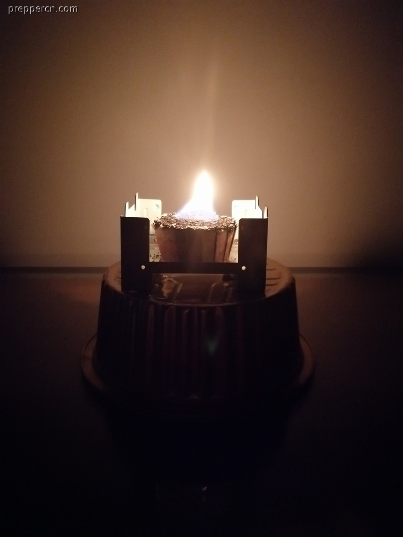

②首先使用打火机点燃纸杯蛋糕底托上层的周边区域;

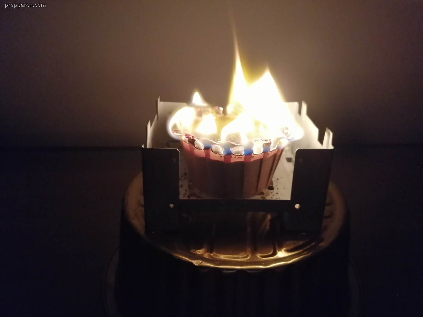

③火焰在短时间内便从起始位置开始,成功环绕底托一周;
④在完成环绕后,火焰开始向中心区域进行聚拢;

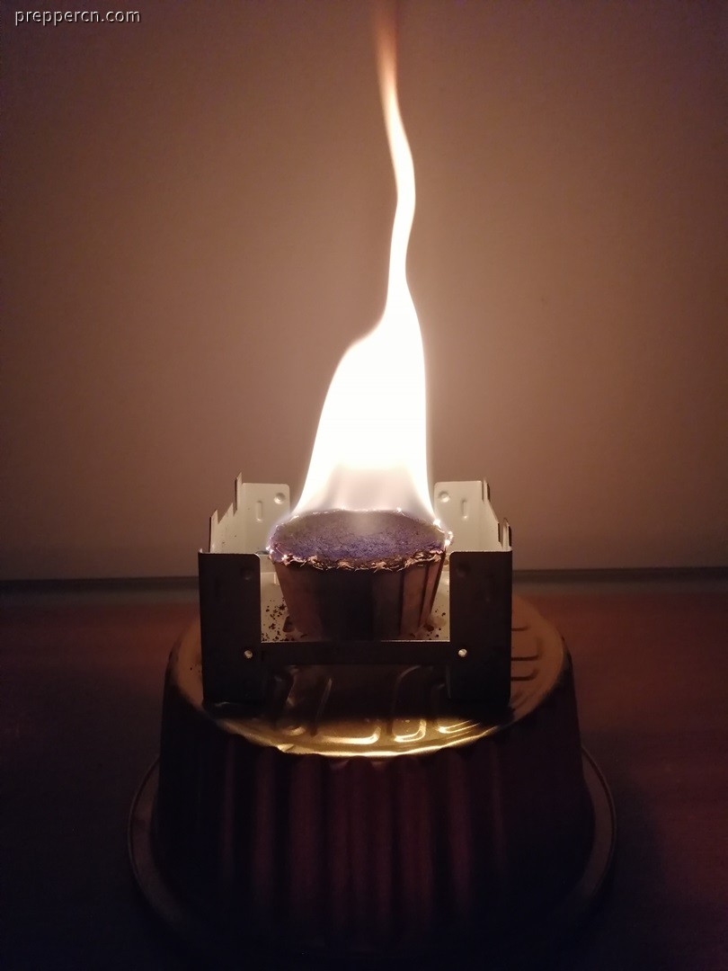

⑤燃料持续燃烧中,且火势趋于稳定;

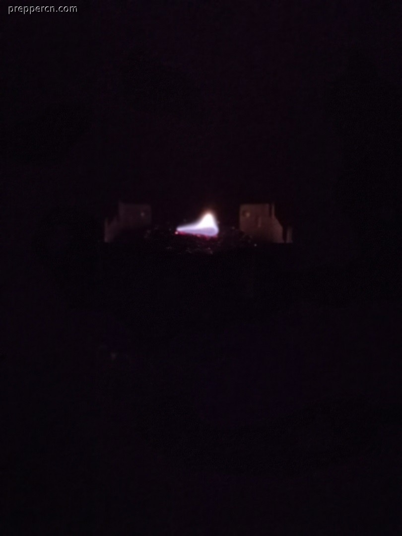

⑥在燃烧大约10分钟后,火焰强度开始逐渐趋弱;

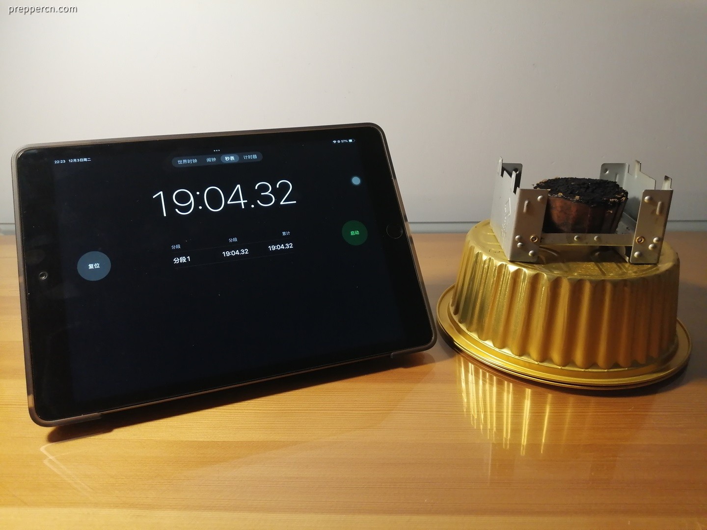

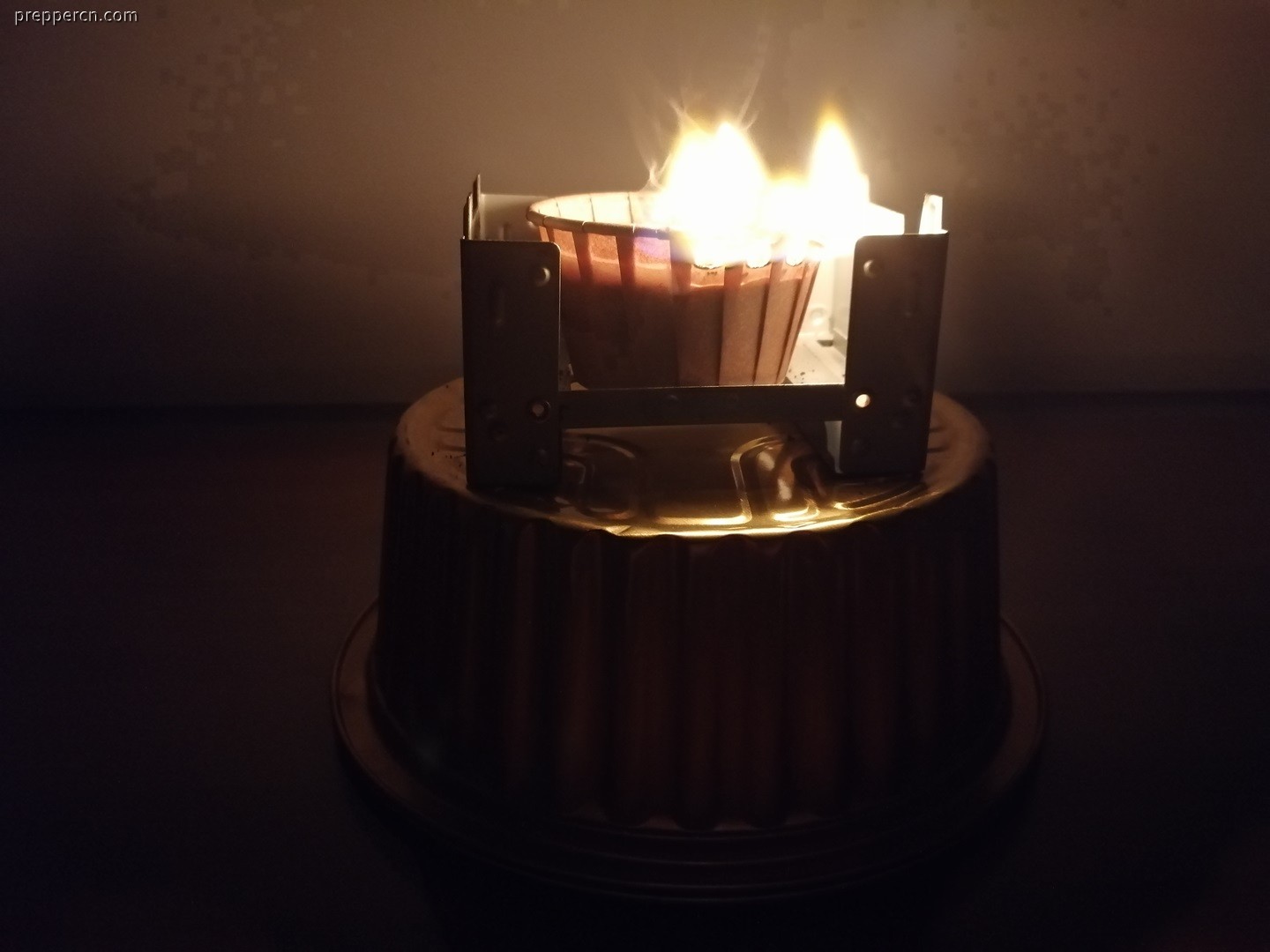

⑦在燃烧测试进行至大约17分钟时,燃料焰势趋于熄灭;
⑧咖啡渣燃料最终持续燃烧时间;

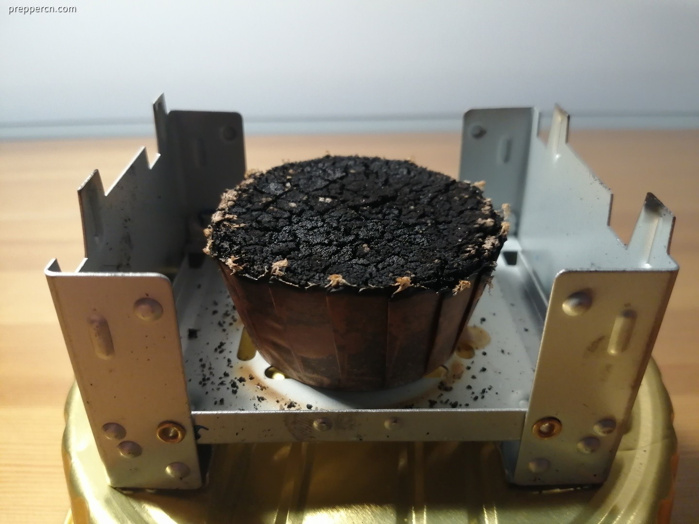

⑨咖啡渣燃料燃烧殆尽后的外形特写;
*燃烧时长:经测试,以底部直径为5cm,高为3.5cm,托口直径为7cm的纸杯蛋糕底托所盛放的咖啡渣燃料从点燃直至燃烧殆尽于室内环境中共燃烧时长达19:04.32。
*燃料表现:经观测,咖啡渣燃料在燃烧过程中始终保持红色火焰。火焰在前10分钟内燃烧旺盛且状态稳定,并在10分钟后火势逐渐减弱直至最后熄灭。在火力达到峰值时,会伴随出现少许黑烟。且过程中燃料除释放出少许石蜡燃烧的味道和些许咖啡焦香味道外,并未嗅到任何其他明显气味。

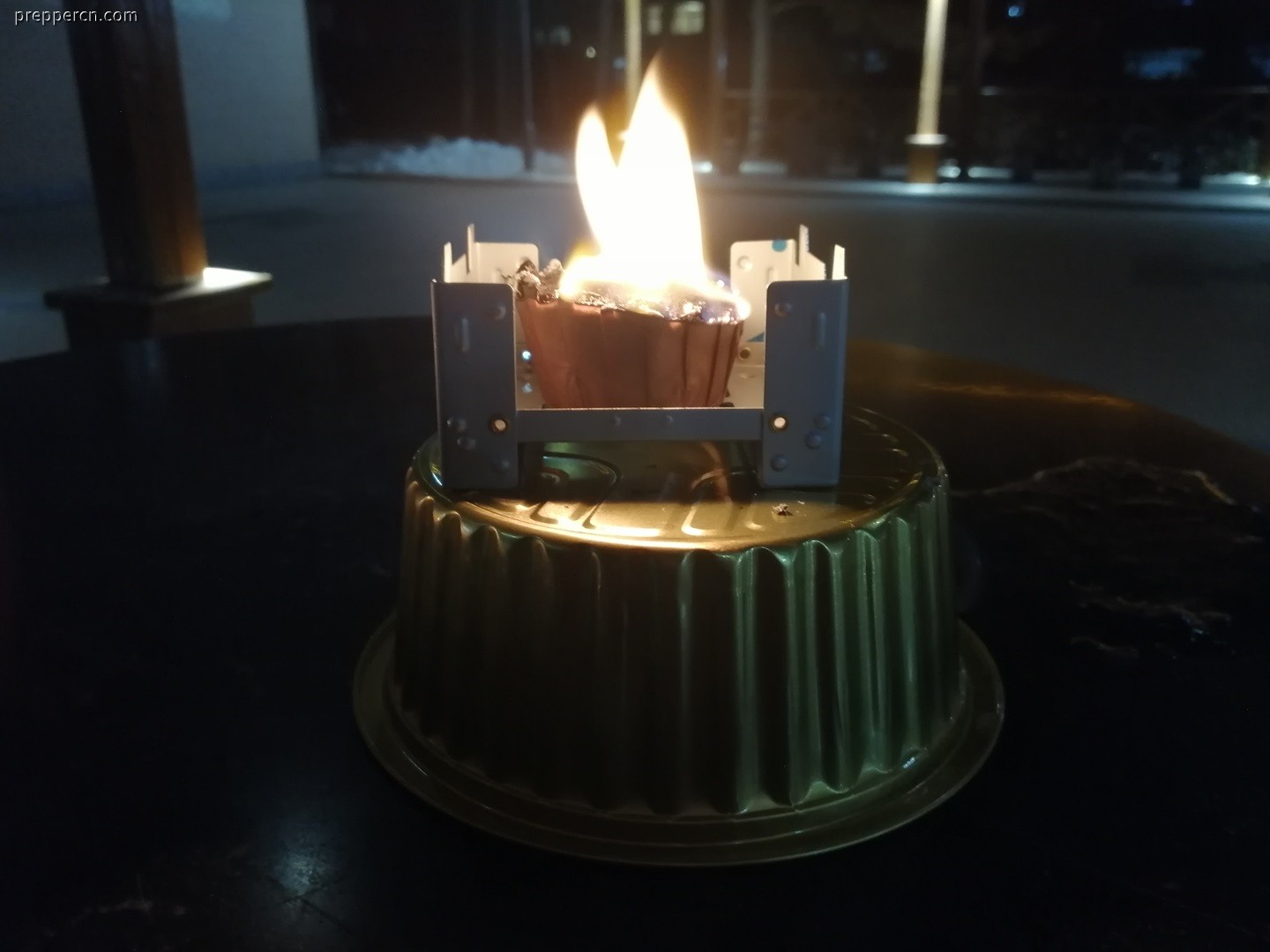

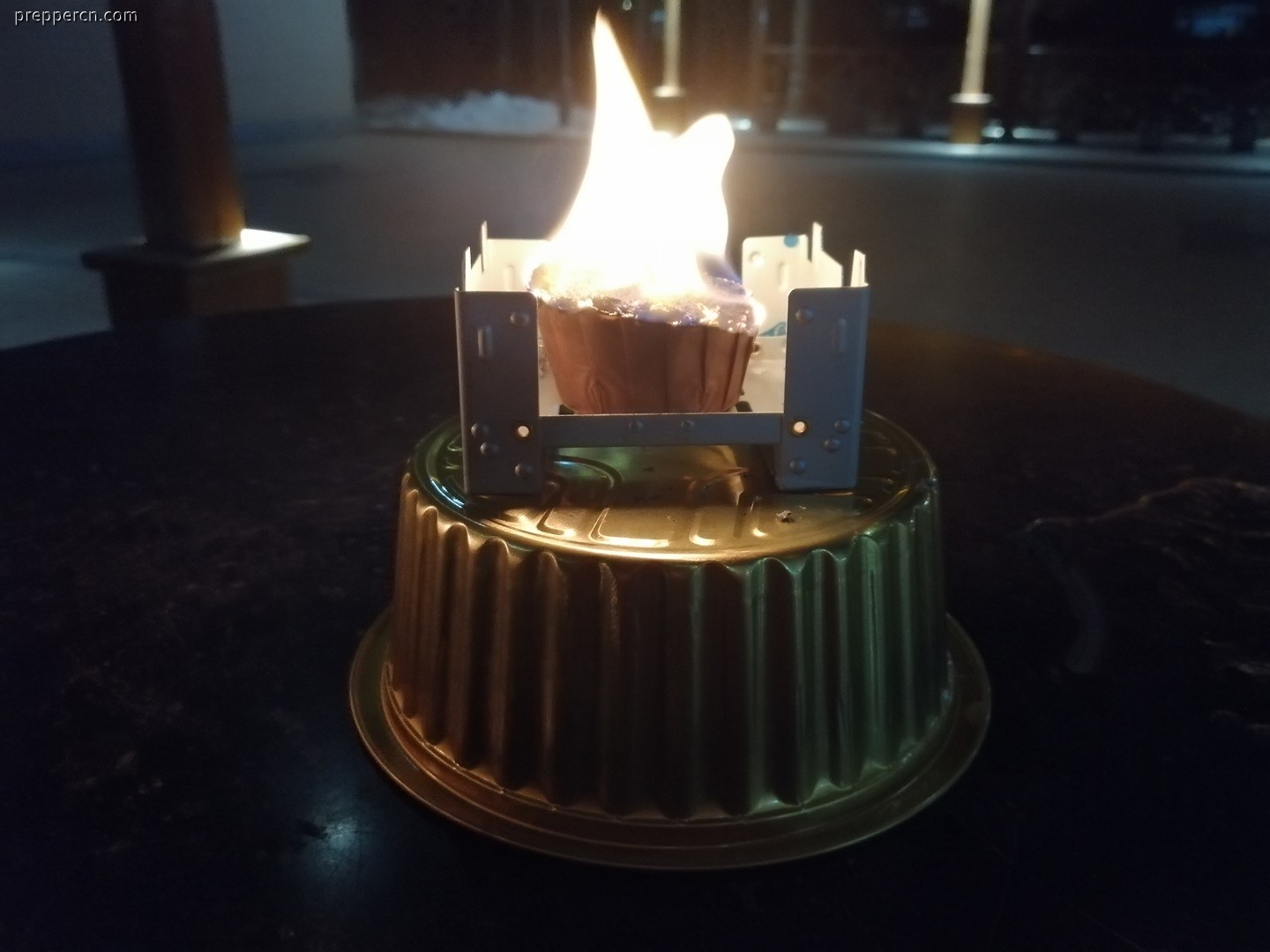

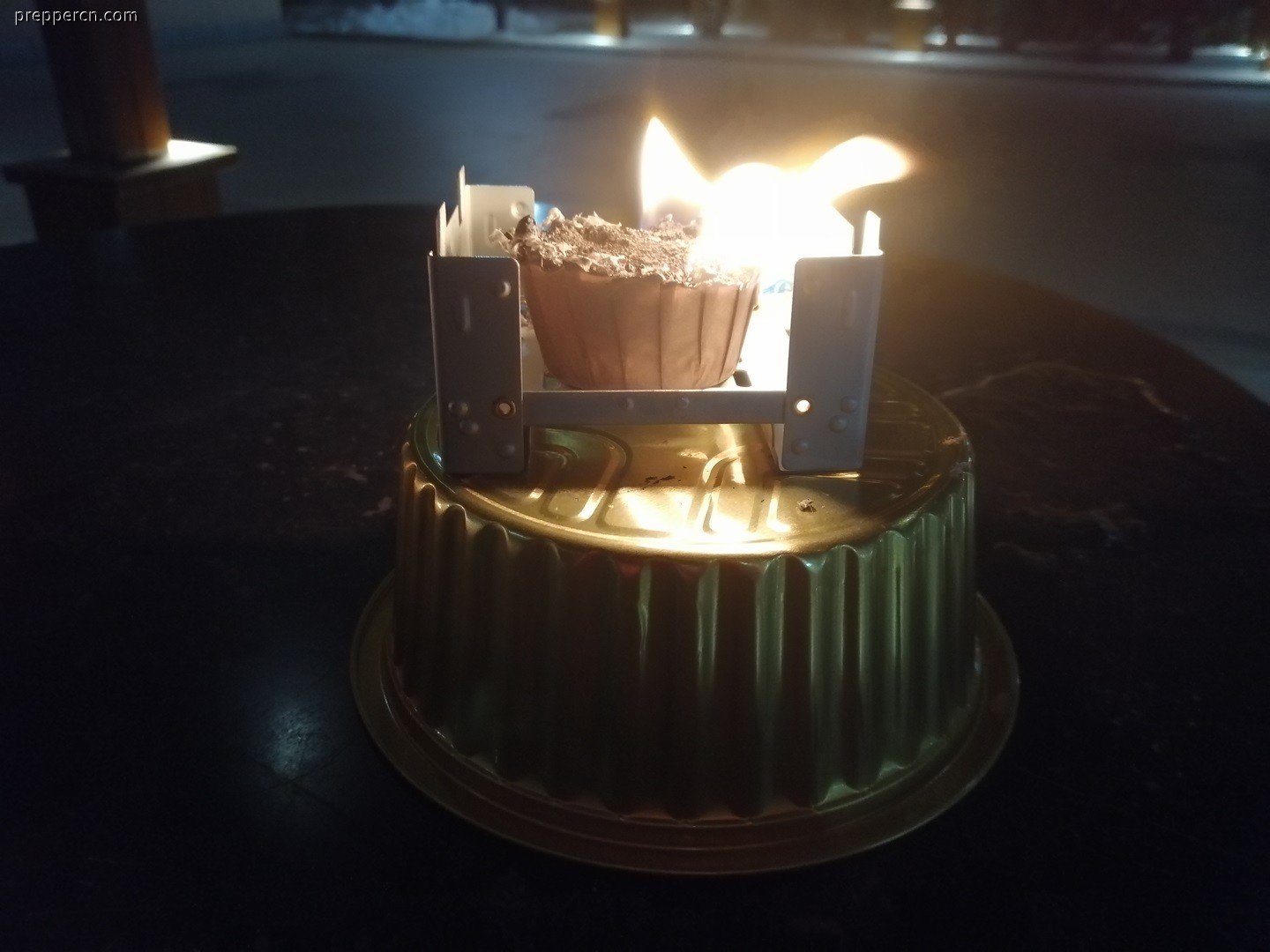

(2)户外测试

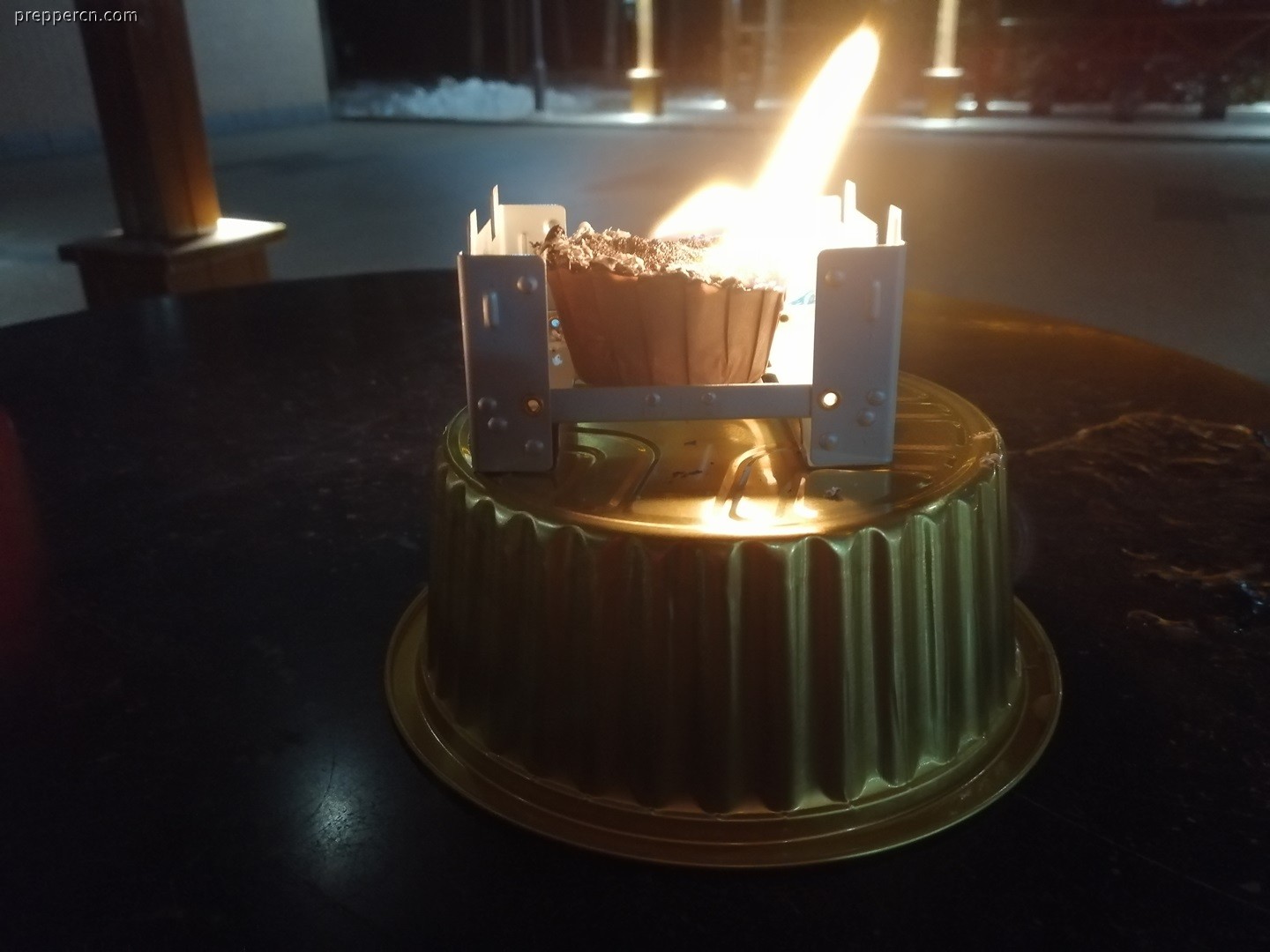

①出于同样防止咖啡渣燃料对户外公共设施造成损坏或污染的目的,楼主仍如法炮制了此前在室内所使用的锡纸锅隔热台;
②燃料开始从右侧底托处开始被引燃;
③可能由于身处户外环境且缺少挡风板的原因,燃料的燃烧速度相较于室内而言明显迟缓许多;
④经过一段时间后,火焰终于完成环绕,并开始向中心区域聚拢火焰;

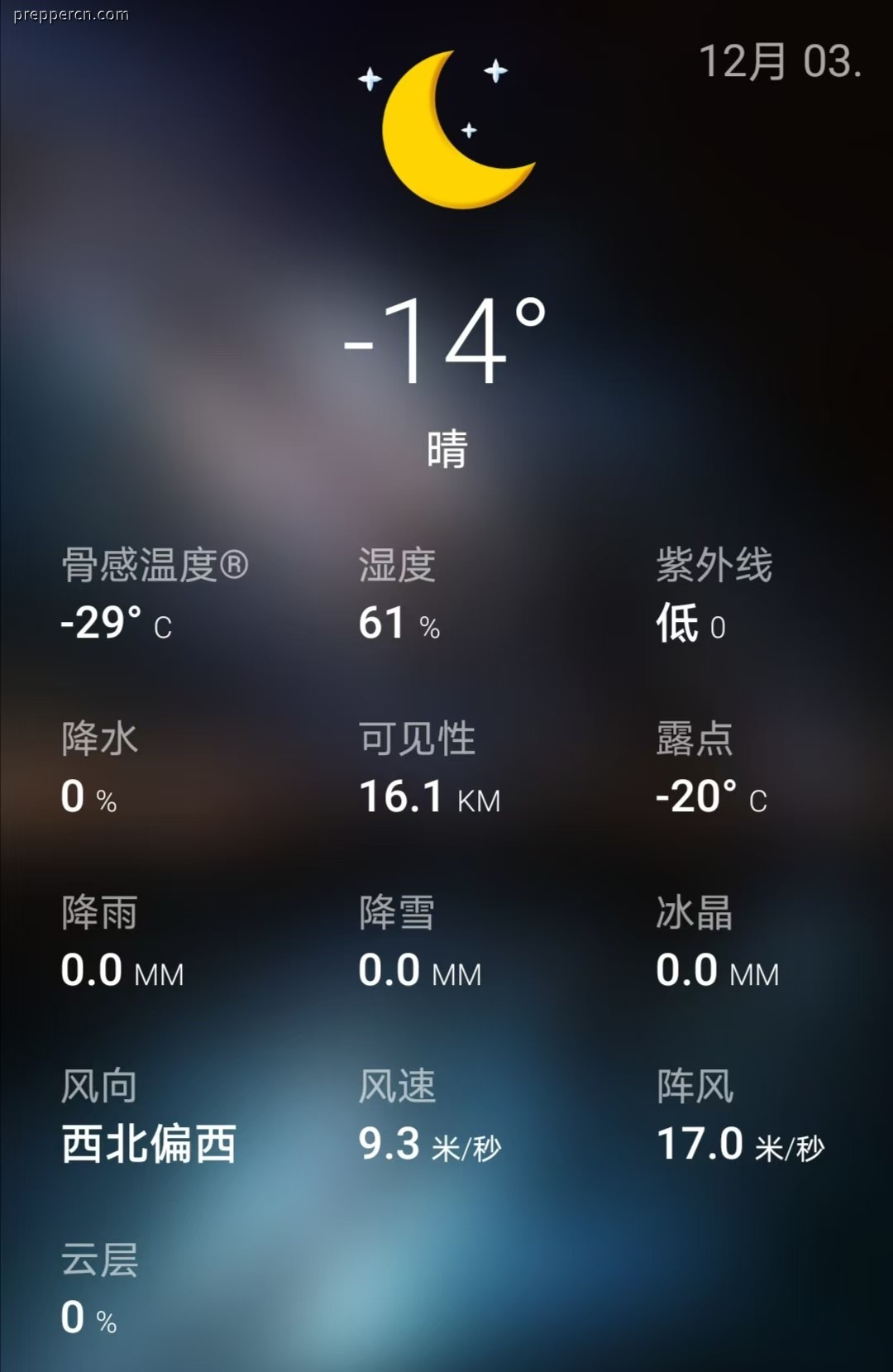

⑤根据谷歌应用商店中“本地天气预报”APP的相关数据反馈可得知,楼主在户外进行咖啡渣燃料燃烧时长测试时的天气基本情况为气温-14℃,湿度61%,风速9.3m/s。
*燃烧时长:经测试,以底部直径为5cm,高为3.5cm,托口直径为7cm的纸杯蛋糕底托所盛放的咖啡渣燃料从点燃直至燃烧殆尽于户外环境中共燃烧时长达19:19.74。
*燃料表现:经观测,咖啡渣燃料在燃烧过程中始终保持红色火焰。火焰同样在前10分钟内燃烧旺盛且状态稳定,并在10分钟后火势逐渐减弱直至最后熄灭。但在火力达到峰值时,似乎因为风力作用的影响,未观测到任何此前在室内环境中看到的黑烟。且过程中燃料除释放出少许石蜡燃烧的味道外,并未嗅到任何其他明显气味。

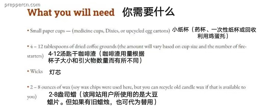

在楼主即将完成此贴之前,偶然发现了一个国外咖啡文化网站用户所上传的一份咖啡渣燃料制作原料配比。虽然本表中的制作诸原料配比也标注的较为笼统,但聊胜于无。在此将该制作方法随贴展示给各位坛友,并附上文字翻译。
另附楼主本人在制作咖啡渣燃料过程中所使用的相关原料及工具数据,以供各位坛友进行参考。此外由于楼主在制作过程前忘记测量所使用干咖啡渣和浓缩糖浆的具体重量数值,因此只能提供一个事后估算量,还请各位坛友在制作过程中自行斟酌:

①干咖啡渣:约350-400g左右;
②家用照明蜡烛:直径3.5cm,高7cm,共计4根;
③浓缩糖浆:约100g左右。
(2)工具
①可明火加热式锡纸锅:锅体容量为1130ml;
②纸杯蛋糕底托:底部直径5cm,高3.5cm,托口直径7cm。

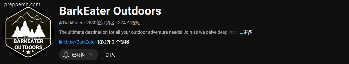

答:有关在咖啡渣和蜡液混合物中加入糖浆(或白砂糖)的原因,楼主此前已经就此问题向U管平台户外频道播主 “BarkEater Outdoors”进行了请教。BarkEater大叔(姑且这么称呼)明确回复楼主,之所以选择在混合液中加入糖浆,是为了能够令发挥类似粘合剂的作用,进而确保燃料在凝固成型之后不易破碎。同时大叔还特别提醒楼主,投放于混合液中的糖浆不宜过多。因为在这极有可能在气温较高的等情况下导致燃料中的糖浆融化,进而让燃料甚至于整个背包内部都变得一团糟。(顺便在此帮BarkEater大叔的U管平台账号做一个推广。大叔为人非常亲和且有耐心,会耐心回答所有视频观看者提出的所有问题。而大叔上传的视频节目中,除类似于“咖啡渣燃料”制作这类DIY教学内容外,还会涉及到户外用品实测等等。

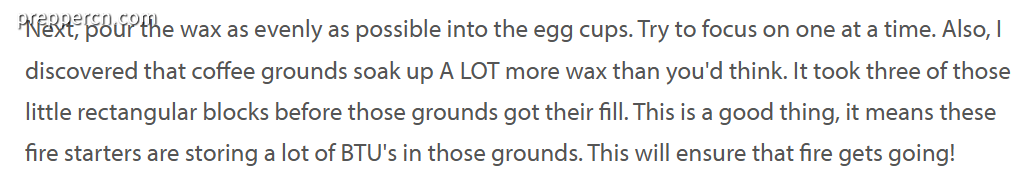

答:有关咖啡渣燃料燃烧时长的问题。因不同人在制作燃料过程中所采用的咖啡渣、蜡烛和浓缩糖浆(或白砂糖)的调配比例,外加最终成品的大小等因素的不同,从而直接或间接导致咖啡渣燃料的燃烧时长亦有所区别。但是根据国外网站“Instructables”中户外野营主题版块用户“josefski”的说法,倘若在制作过程中咖啡渣吸收的蜡液越多,将更有助于确保燃料能够更为持久的燃烧。因此这也是楼主为何提醒各位坛友在制作燃料的过程中,确保蜡液量一定要多于投入咖啡渣的数量的原因之所在。
