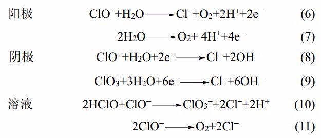

同时在电解时也会产生一系列副反应。阳极不仅能产生氯气还能产生氧气,而生成的次氯酸根能被氧化被还原,存在一系列的平行反应(可以通过控制温度来抑制它们)

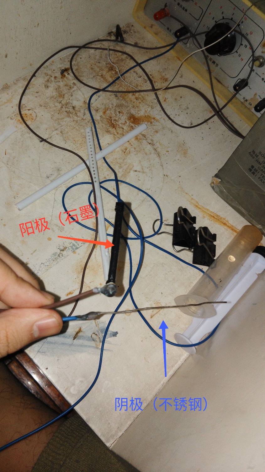

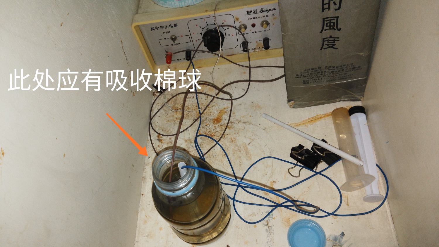

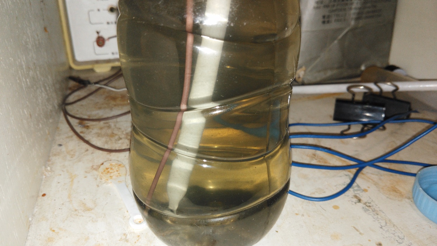

电源:杭州解放电子仪器厂J1202型学生电源(从老师那嫖的,电流超过2a自动断路,谁说我没有控制电流?就是没卵用罢了)电解电压16V(目测电流0.08a)电极:阳极:普通石墨电极(从学校实验室嫖的,白嫖好爽!)当然用电池中的电极也可以。阴极:曲别针的不锈钢丝(不易生锈)电解液:自来水,大粒洗涤盐(市售)体积325ml,氯化钠质量分数4%
开始温度16摄氏度,电解时间四个小时,结束温度14摄氏度,电解装置全程吊装在窗外。从图片中可以看见电极连接电源的导线非常长,我把电源放在屋里,把装置用导线接到窗外。。。那张装置图其实是摆拍。。。。我可不敢在家里进行电解。。。
 楼主| 发表于 2020-2-20 22:05:21 来自手机 | 显示全部楼层
这是本次实验用的电极,阳极我用剥下外皮的导线拧在石墨电极上,再将裸露的金属部分用热熔胶包裹。切记!活泼金属是先于溶液中的阴离子失电子的!只有惰性电极才能使氯离子失电子生成氯气,所以阳极一定不要有金属裸露!关于阴极的选择,我认为不锈钢最好,因为铁丝停止通电时在电解质中会有锈蚀,当然如果不是停止通电浸泡足够长时间,对产物几乎没有影响。当然阴极与导线接触的部分我也用热熔胶做了同样的处理。

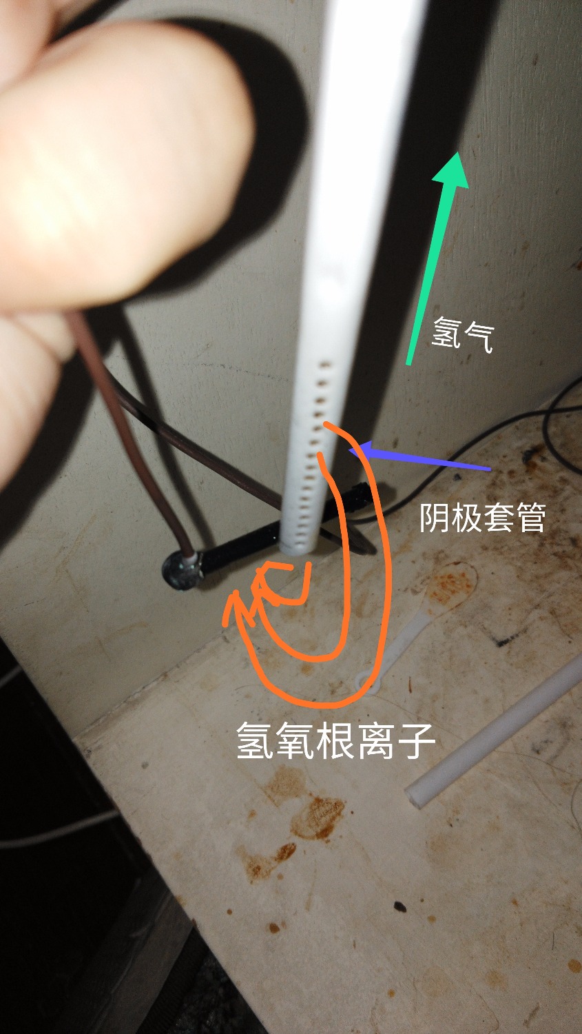

这就是溶液中电极固定的位置,阴阳极离得尽可能近,以减少电热。阴极套管我选择了一根吸管。作为阴极的铁丝被插进吸管里,当然这个办法也有一定的缺陷:电解生成的氢气会形成气泡添塞在吸管与电极中间,减少了溶液与电极的接触面积,使电流变小。为了解决电流变小的问题,我在吸管上开孔,增加阴极区生成的氢氧根离子逸出套管的途径,从而适当减小对电解速率的影响。当然,电解速度不要太快,我们要的是溶解的氯气,不是游离的氯气。另外一点要注意的是,本次实验套管是倾斜放置的,套管上的孔是朝向瓶底的,如果朝向其他方向,氢气会从孔中逸出,会减小套管的使用效果。氢气也会与液面上剩余氯气混合,增加风险。

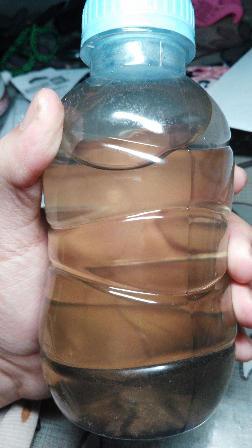

好了,看看产物吧。一泡淡黄绿色的液体,拧开盖时散发着浓郁的芬芳。
