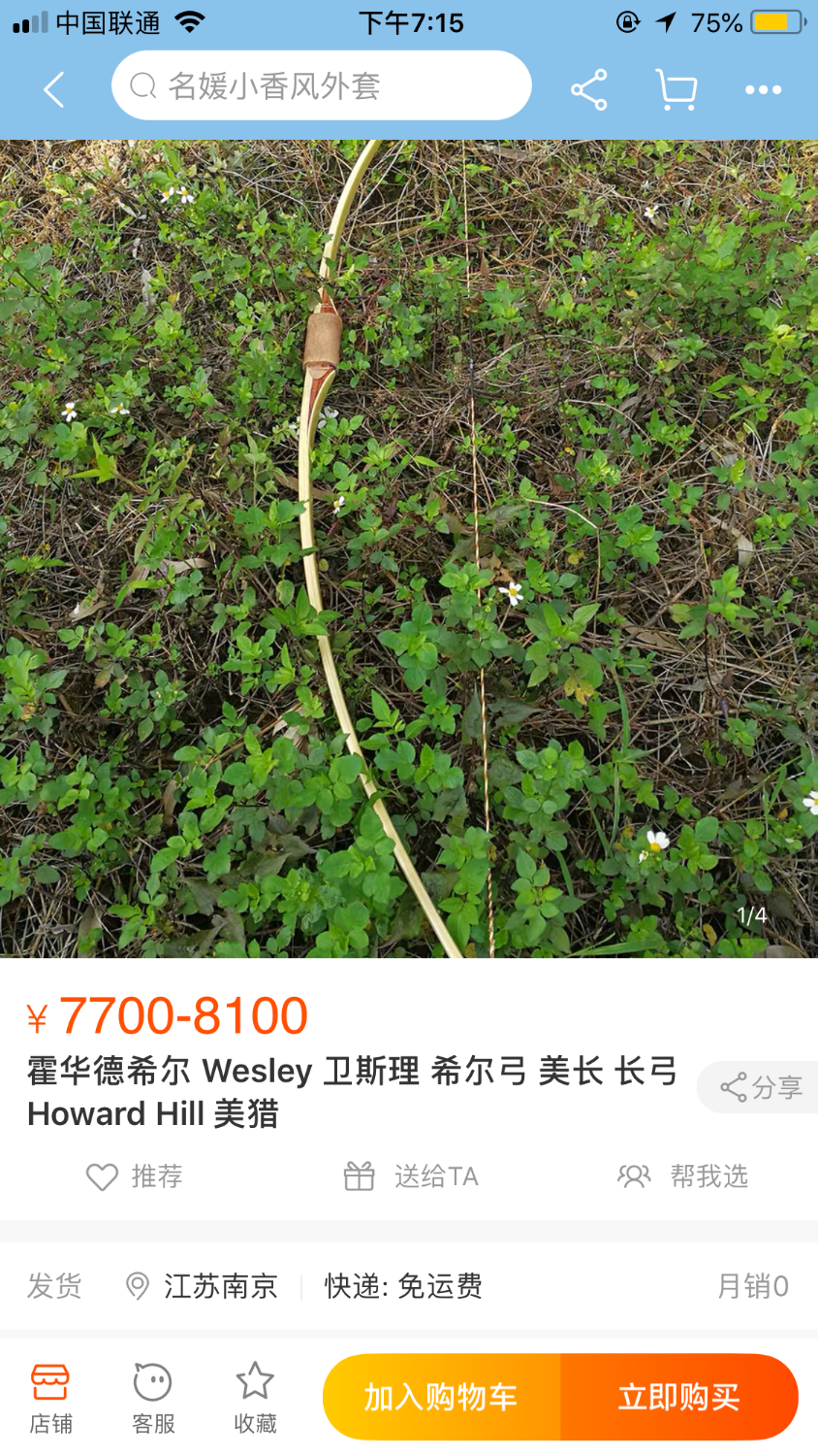

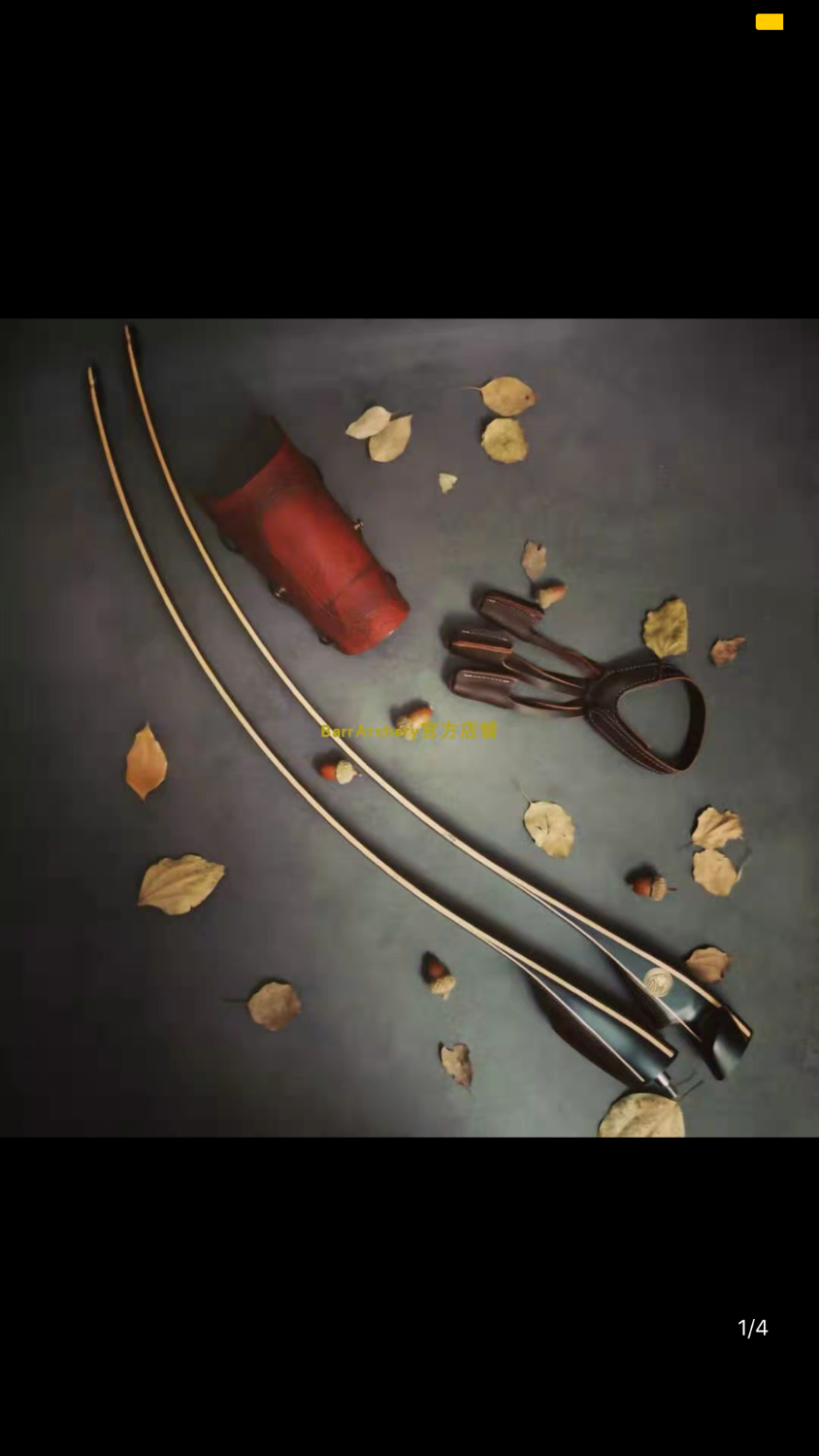

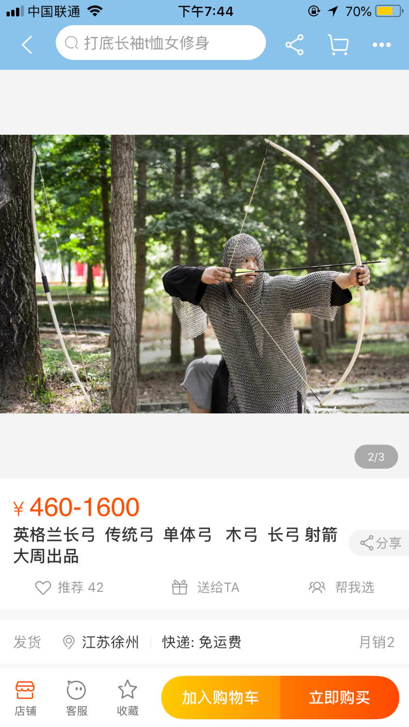

        从最早的原始社会老祖宗们发现木棍两头连上绳可以把另一根木棍射出去之后弓箭出现了,最早的弓可能就是一根树枝,估计都不一定是直的,这种弓可以叫作单体弓,而现代我们可以玩到的就是英国长弓了,这东西长这样,淘宝可以买到国内弓匠的,如果要求正宗,有内味儿的,得去找人联系国外定制了,价格贵工期长,毕竟人家也是得到你数据然后从木料开始刨出来的。这种弓弓形是D形的,效率比较低,也就是你拉弓的能量转化到箭上的相对少。而且图片也能看出来,没有箭台等等零件,就是一个光杆,还不是拖把杆那种直的,是有点凹凸的,所以准确度什么的肯定是需要大量的练习了,一上来就打准不太可能。不过既然都玩这个了,那就是讲究一个情怀,我大嘤帝国绝对要反攻欧陆,打爆髮国佬????

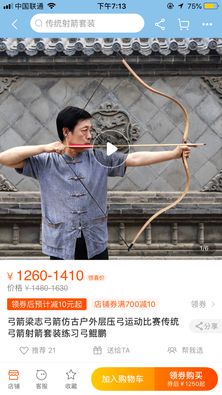

        这种弓我们现在能玩到的就是国内的各种传统弓啦,各个朝代的都有,再细分就更复杂了,在这里就不多说了,大体上长图片这个样子。
        国内的传统弓目前分玻片弓,层压弓和筋角弓,价格低到高。筋角弓价格昂贵,已经算手工艺品的范畴了,大千上万都是很正常的,都是国内有数的几个致力于复原传统弓制作技艺的弓匠定制产品。
        层压弓是现在传统弓的主流,价格低一些,一两千到四五千都有,性能很好,比赛的选手也是用层压。就是平时要注意一些,需要保养,因为是多重材料和胶做出来的,暴力使用会爆弓,就是某一层崩开,当然这种情况一般不会出现。
        玻片弓的话价格就要便宜很多,但是普遍反应震动很大,做工也要粗糙一些,但是皮实耐用,摔啊空放啊之类的新手常见操作不会造成太大影响,注意不是没影响啊,不是没影响。属于新手入门用弓,进阶之后换层压了。

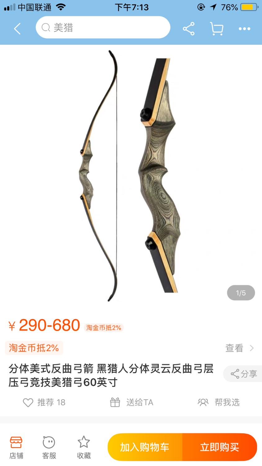

        其实严格来说,美猎应该叫有台传统弓,而我们印象里的上面说的传统弓则是无台传统弓,区别就在于弓把那里的那个开口,也就是弓窗,给箭提供了一个稳定依靠的平台,也就是箭台。因此这种弓形相对无台弓又是一次进步,变得更准了。
        目前来说我们能玩到的美猎主要分金属弓把的美猎和木质弓把的美猎,其中木把的又有一体(棍子)、分体(双截棍)、三分体(三节棍????)。一开始的时候美猎是一体的长弓,也就是希尔弓(图上7k+的那个),后来随着对效率的追求有了反曲,希望更加便携有了分体,而现代科技的金属弓把提供了更多的拓展性(美猎要啥拓展性啊),也导致很多美猎玩家认为金属分体一点都不清蒸,不正宗。
        对于美猎新手入门来说三分体的是一个比较好的选择,国内淘宝就有比较成熟的产品而且价格要相对便宜,还可以根据实际情况调节弓档,对新手十分友好,还能满足对电影人物的幻想,可谓一举多得。但是美猎严格来说依旧属于传统弓,尽管有箭台的存在,还是需要相当的练习才能打出成绩,想要化身鹰眼还是要下一番苦功夫的。

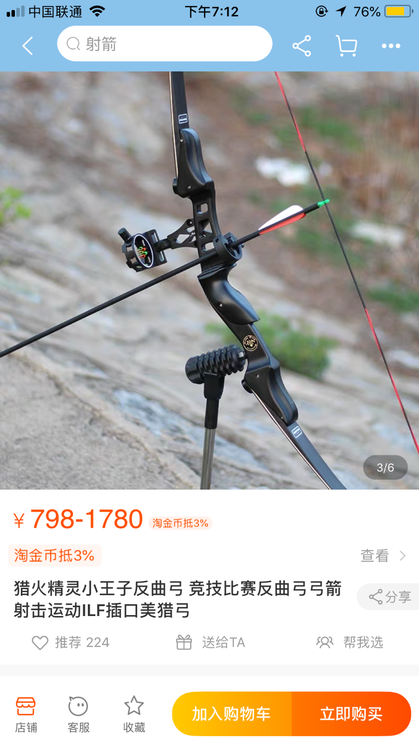

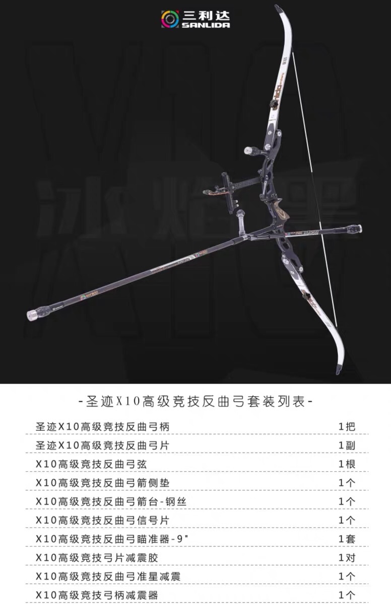

        然后是竞技反曲,如图所示一大堆零件的组合物,外观经典,看起来就很牛逼,实际上也很牛逼。由于是用于奥运会射箭项目竞技,因此竞反就是现代反曲弓高度竞技特化的产物,一切都为了在70米的距离上射靶子尽可能的准,同时也是因为奥运会项目的原因,竞反有最多最详细最专业的教程可供学习,实在是萌新入门的第一选择。
        通过竞反的锻炼,能够让你对射箭运动有一个非常完整专业的认识,从而达到一通百通的至高境界。说白了就是通过专业训练练好了竞反再去接触其他弓种会更容易,少走弯路。
        但是竞反零件多,需要精细调整,同时竞反的学习也十分专业,动作要求高,因此最好通过专业的课程和教练指导进行学习。平时练习的时候也很难在家玩,因为平衡杆真的很长,所以没条件去箭馆的同学要想好了。同时竞反这个样子也注定了别想在户外玩一些骚东西,专注户外的同学也要想好了。

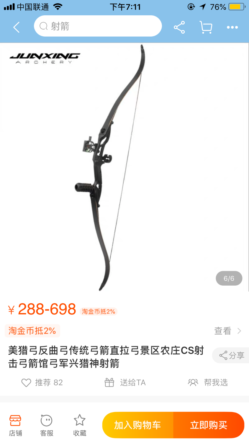

        2.很多人会问入门弓选什么好。因为弓形不同,每种类型的弓都有自己类型的低端入门产品,实在没法一一举例。确定某种弓型之后可以去贴吧论坛群聊之类的地方潜潜水,看看大家都怎么说,一般不会有问题。唯一要考虑的地方是你的购物理念,比如有的人是我买的便宜弓,用完了再卖了然后买更好的,那么你卖的时候想多少钱卖呢?最好提前看看咸鱼了解一些二手价格,避免低价心疼,高价卖不出去的情况,同时如果有条件最好看看周围的快递能不能寄弓或者箭,虽然弓箭不是管制物品,但是很多快递站会因为怕麻烦或者公司要求拒绝寄弓箭,所以会出现你买回来想卖的时候寄不出去的情况。

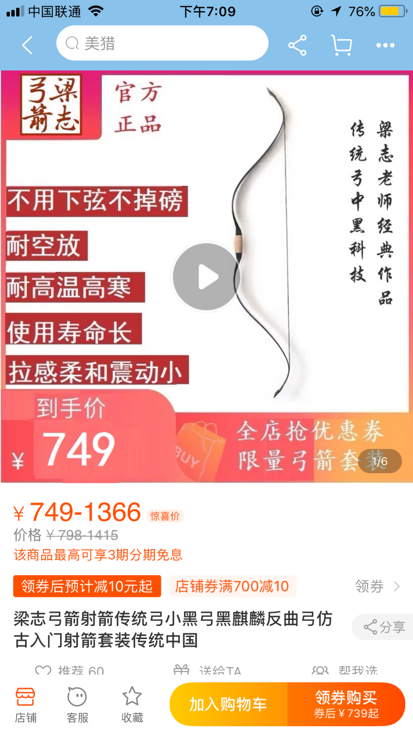

        我在这里还想说的是不要买什么。很多对弓箭没什么了解的新手在买的时候会直接看销量或者介绍,从淘宝逛一逛看看差不多了就买了。如果你是为了纯玩这样是基本没问题的,但是如果你是想真正的去了解,去学习射箭这样就绝对不行了。比如我图片上的这些弓,先看淘宝截图价格几百块的那两个,弓是反曲弓,装了个复合弓的毛刷箭台、瞄、减震,如果用这个去学射箭就跟拿着电蚊拍去打羽毛球一样,都是拍子,都有网,但不是一回事啊大哥。买两个几十块钱的拼多多弓也是一样的道理,淘宝那两个其实还是正经弓箭,那这两种只能是玩具,用来玩的,如果前面两个贵的是电蚊拍,那这两个就是塑料苍蝇拍了。

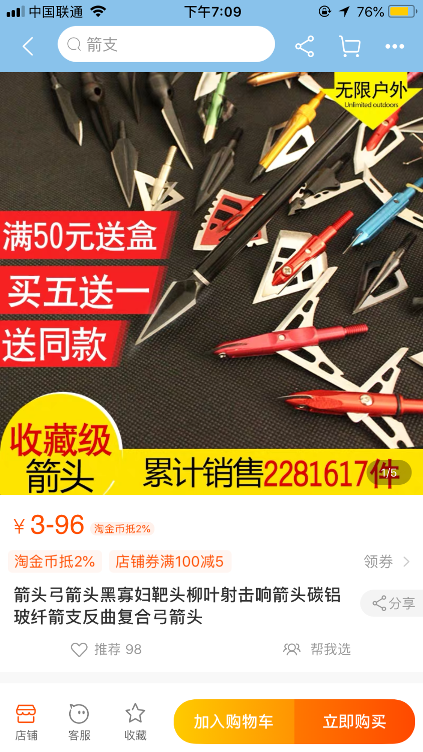

        3、关于猎箭头。弓箭毕竟以前是一种武器,现在在国外也是能用来打猎的,而且目前淘宝上也有很多的看起来非常牛逼的猎箭头。我对这个东西的观点是买回来试着玩玩没什么,但是一定要注意安全。大部分猎箭头都是开刃的,非常容易划伤自己或者别人,或者其他的什么东西。同时很多猎箭头偏向穿甲,这就意味着本来射不穿的靶子很可能用猎箭头就射穿了。还有就是jc叔叔在检查的时候如果车上是下弦的弓和箭一般不会管(因为弓箭不是管制物品),但如果你的箭上是猎箭头,那就拉闸了。
