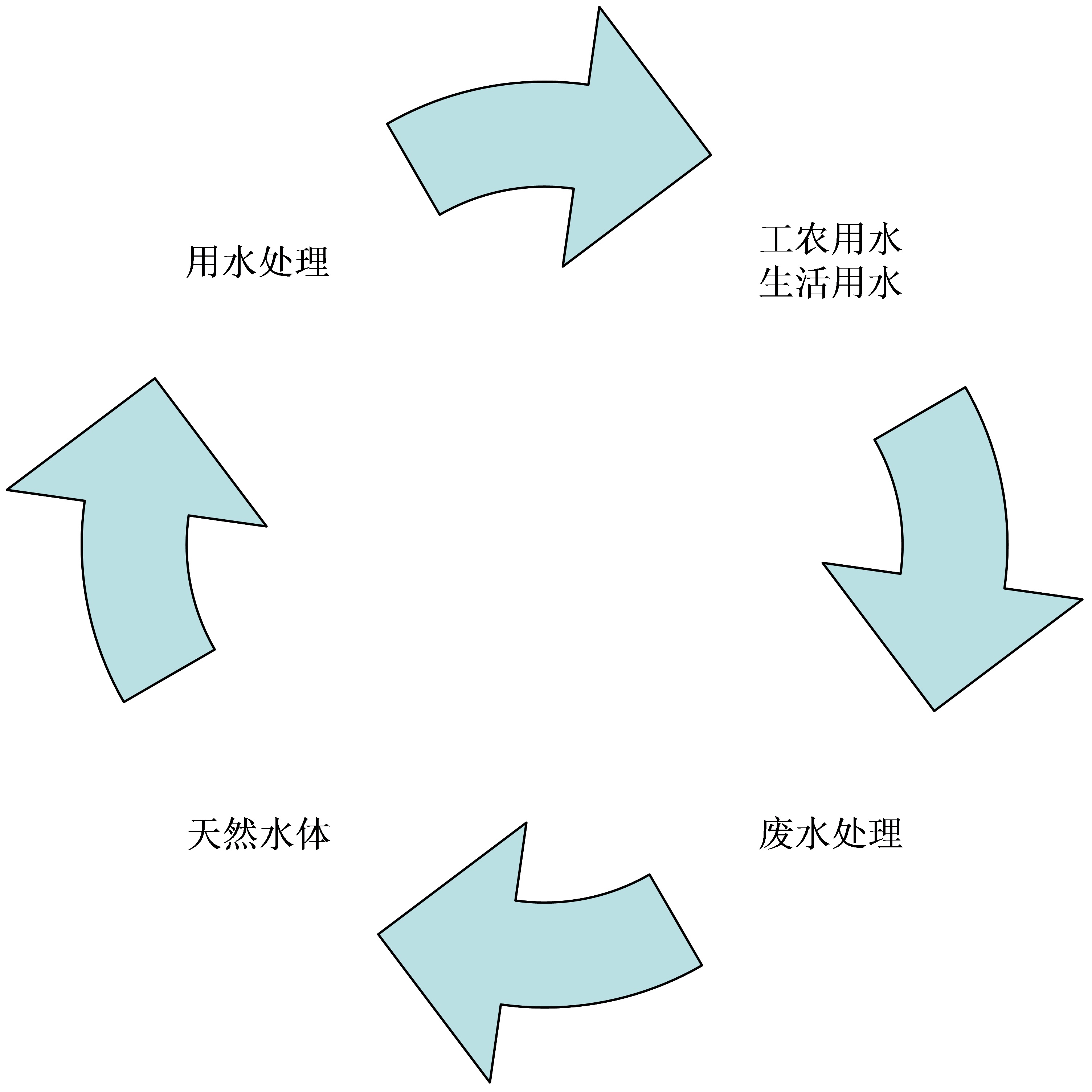

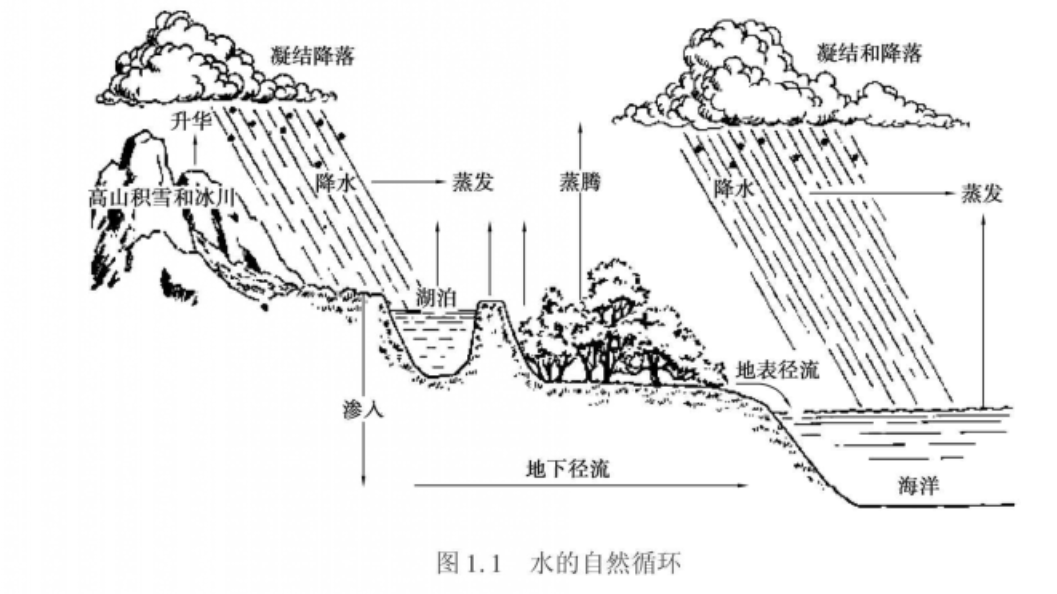

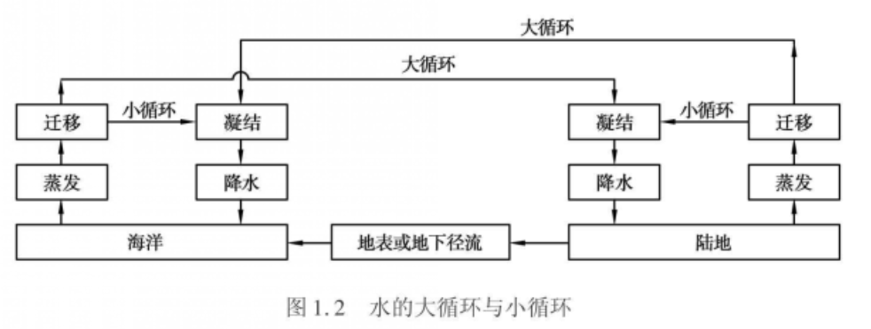

水的自然循环
水的自然循环
我们每日享受着”理所应当”,但我们可曾想过这些东西从何而来,生产这些产品需要付出什么样的代价。平日中的正常排污都会遵从GB5749-2006进行排放,但实际上在厂内污水处理设施的入水口这些污染物浓度可能远高过排至污水处理厂的1000倍甚至是一万倍都是十分正常的情况。 FMDM_P`}8@HZH3PP)ER}_2R.png
但同时,如果发生重大事件我们将会面对什么样的水源污染。我会缓慢更新。

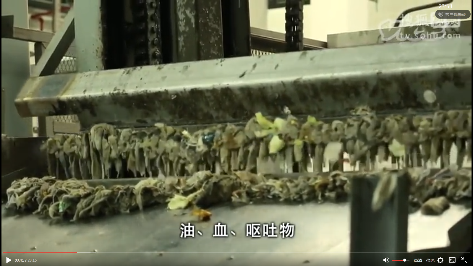

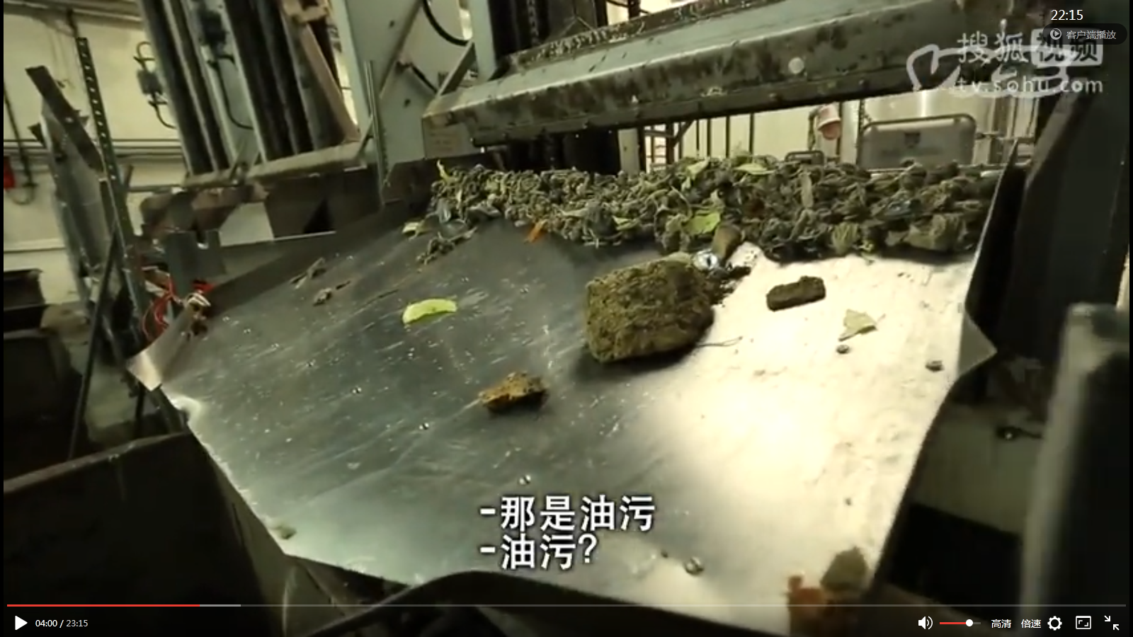

颗粒物与大块废弃物:前者的数量过多会造成水质透光度下降,会成为一些微生物的载体。后者为更大的废弃物,直接可见,长期堆积可能造成河流截流或是造成之后的几种污染。
来源主要为自然环境,工程建造,建筑垃圾偷倒,以及城市设施老化,自然灾害等造成,降雨时也会将空气中的污染物带入水中。
对于这一部分一般会以手工机械处理,机械捞渣等方法进行简单的处理。
水体中的颗粒物会通过沉砂池,活性淤泥得到一定的处理。更加微观的颗粒物胶体会通过混凝,板框过滤进行一些初步的处理。
下图中的的大块固体是被倾倒入下水道的食用油聚集而成部分矿物油类废弃物也会造成这样的现象,其他图片是河道垃圾和普通的下水道常见废弃物,有不融的纸巾,姨妈巾等一切被你我有意无意抛入下水道或是被雨水冲入排污管道(我国还有很多的城市没有实现雨污分流)的废弃物。在发生特大暴雨后会发生合流制溢流。以及满大街的污水。

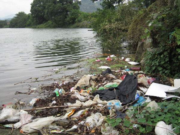

粪便与动植物尸体:无论是人类粪便还是动物粪便,未经处理会造成严重的水体污染并直接体现于感官,粪便也会带致病菌有些会导致人畜共患疾病。生活污水直接被排入河流或因合流制溢流会造成水体发黑散发恶臭。动物尸体同理,但时常可作为为判断水体遭受污染的依据。
来源主要是生活污水,部分传统农业,养殖业,自然灾害,偷排现象,自然水环境中的动植物。
发生过大黑臭的不止是伦敦泰晤士河,黄浦江曾经也发生过。
下图中是很有名的黄浦江死猪图二是一般的河道垃圾图片都是随便找的
