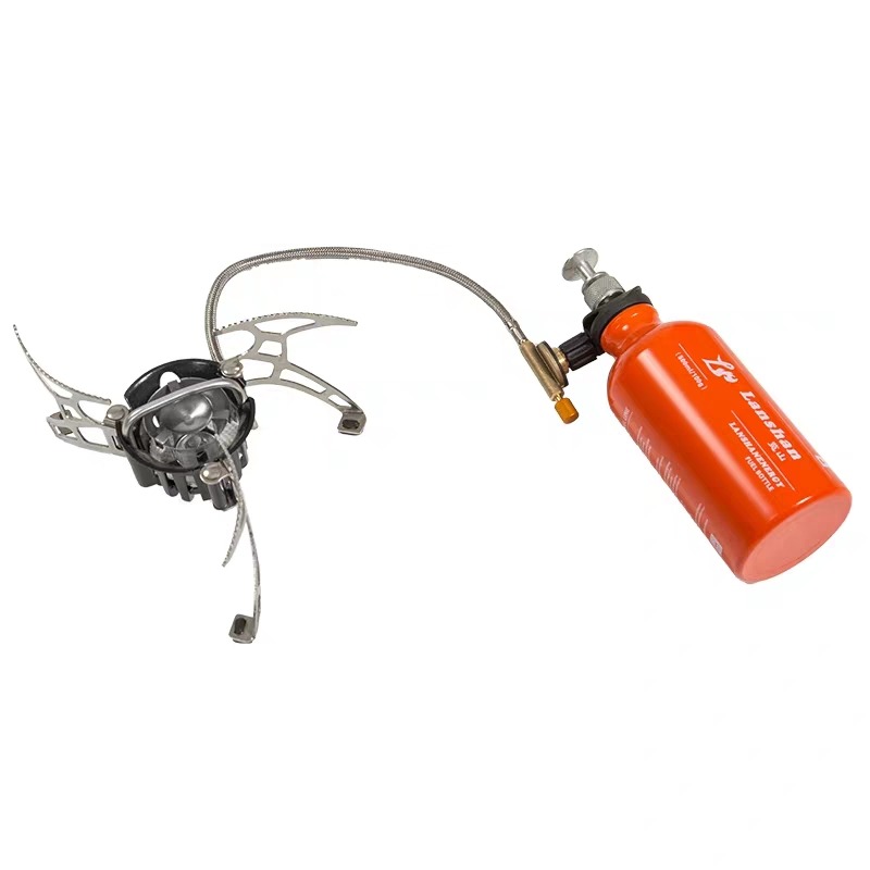

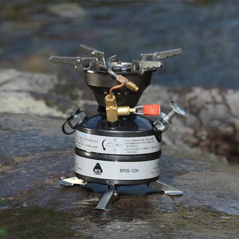

各位大佬请教一下,汽油炉是分体的好用一些还是一体的好用。

我个人认为分体的会安全一些。而且你第二个分体油炉可以兼容酒精。

差别不大,看个人喜好。

分体好,一体的重心高比分体的增加倾覆的可能因油壶和燃烧室为一体,当油量过少而且又长时间连续使用时,可能会导致油壶过热,增加危险性,好在一般油炉都安装有卸压阀,当压力超标时可以自动卸压,同时,热量传导到气泵和油量阀、油壶盖时,里面的密封橡胶圈受热易老化

一体好,一体的结构紧凑,没有连接管件,使用前后免去组装和拆卸的麻烦而且没有输油管,故障率相应低一些、一体的油壶和燃烧室一体的,燃烧时热量会传导到油壶里,导致里面的空气受热胀,这样可以抵销一些因油面降低导致的气压下降一体式油炉收纳容易,用后用原袋子一装即可,免去配件丢失的可能。
因为是营地背负型,所以我更看好一体式,优缺点都说了。我也不盖楼了。谁看着好,就在那个底下盖楼吧  详情 回复 发表于 2020-3-23 16:49

从安全性来讲,分体式的好一点。
最好的油气、酒精混用的比较好。现在一体式也可以混用,只是需要换头。

车载就分体 自己背就一体 但是户外用基本没什么水平面
