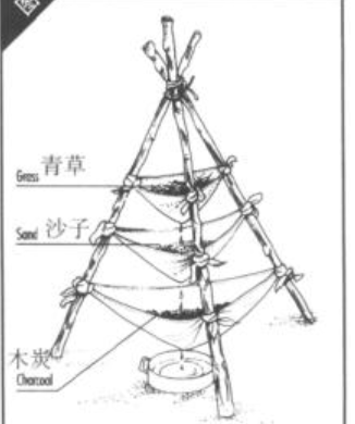

       如果是雨水、河水、池塘水之类自然界的,则需要先过滤。
     这是一种最简单的过滤结构,当然在家里,棉布、多层纱布都可以代替青草,主要是过滤去大颗粒物。
     整个的过滤核心在木炭的吸附能力,这个木炭最好是柴火木炭,机制木炭的吸附力比较差,既可以作为火源也可以作为过滤的核心。

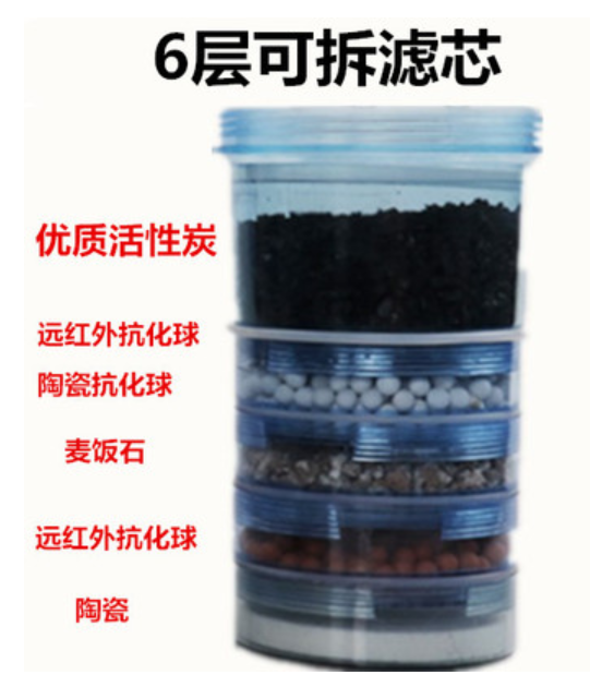

      可能有人知道这是啥,对的,就是有一种饮水机上面的过滤桶的滤芯,如果你买桶带这个滤芯,也就几十元,建议多买几个这个滤芯备用,里面的材质没有保质期的,无限期。为了稳妥,还可以买5公斤装椰壳的活性炭作为储备,这样的话,你家里的水处理能力就基本战斗机水平了。

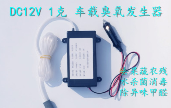

      我个人琢磨出来的也是目前我觉得最好的消杀就是臭氧消杀。臭氧被誉为地球上最强的氧化剂,可以迅速的杀灭水里的各种病菌,而且在很短时间内就可以降解饮用,好像我看到说,这种还叫富氧水,喝了还有啥好处,没过多的去了解。所以我建议准备一个220V的臭氧水处理器,一个12V的臭氧水处理器,这样在城市停电的情况下,汽车、电瓶车随便拆个电瓶就完美解决水处理的问题。

谢谢楼主,对水处理有了新的认识,臭氧发生器的确是个办法,另外,要不要准备水质检测仪器呢?
