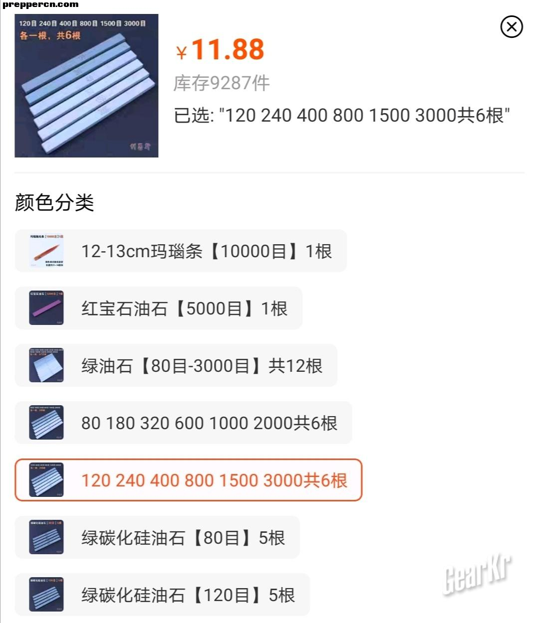

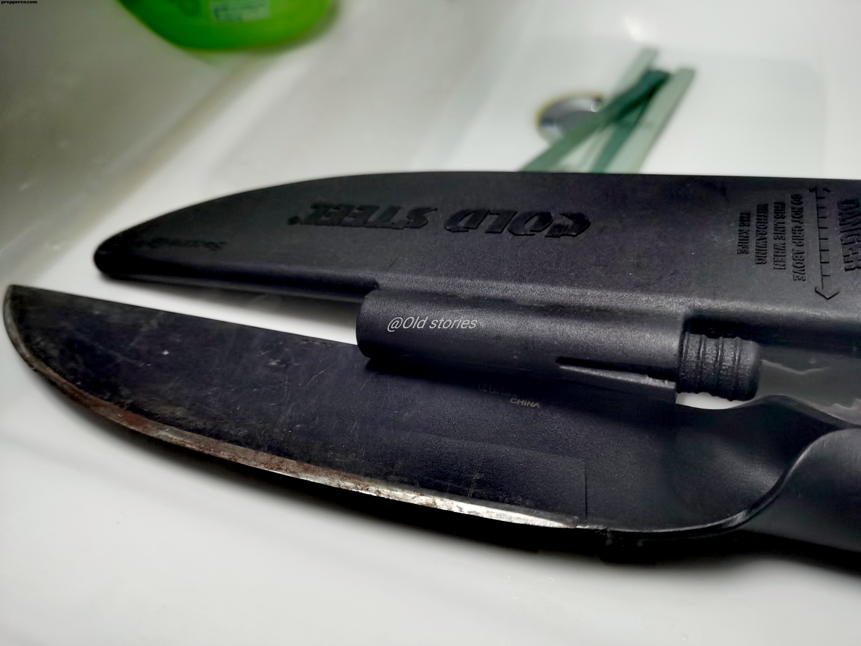

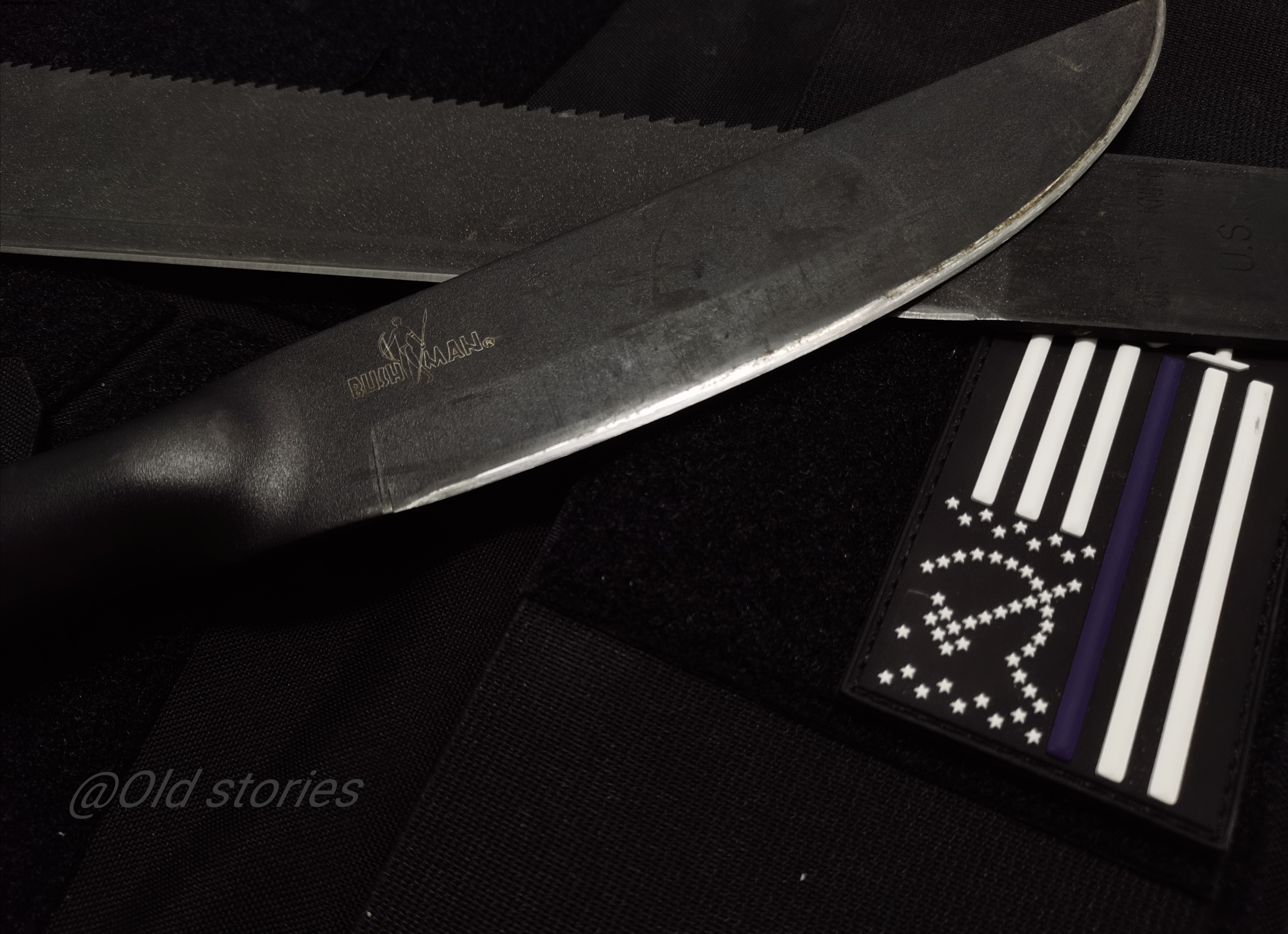

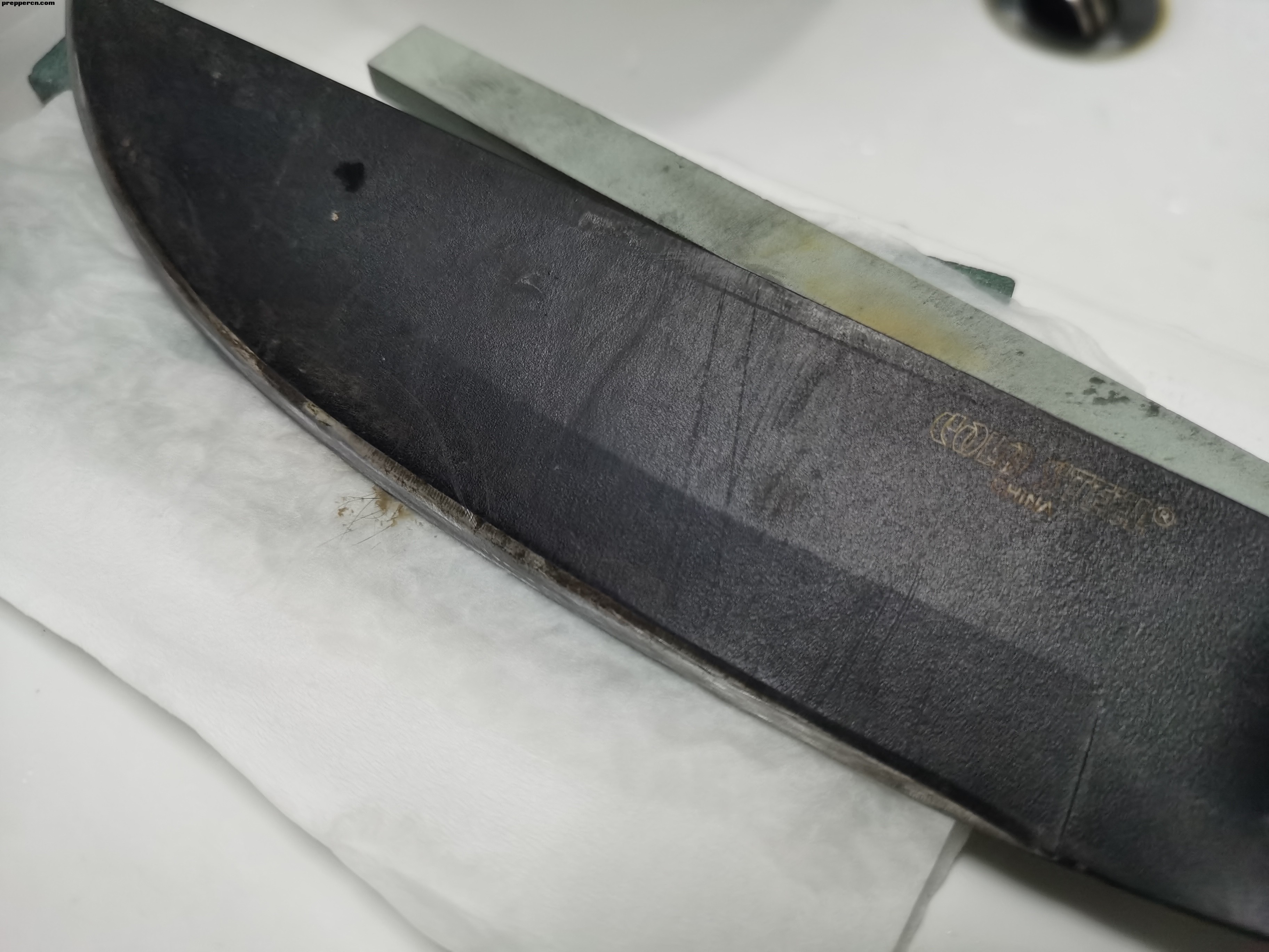

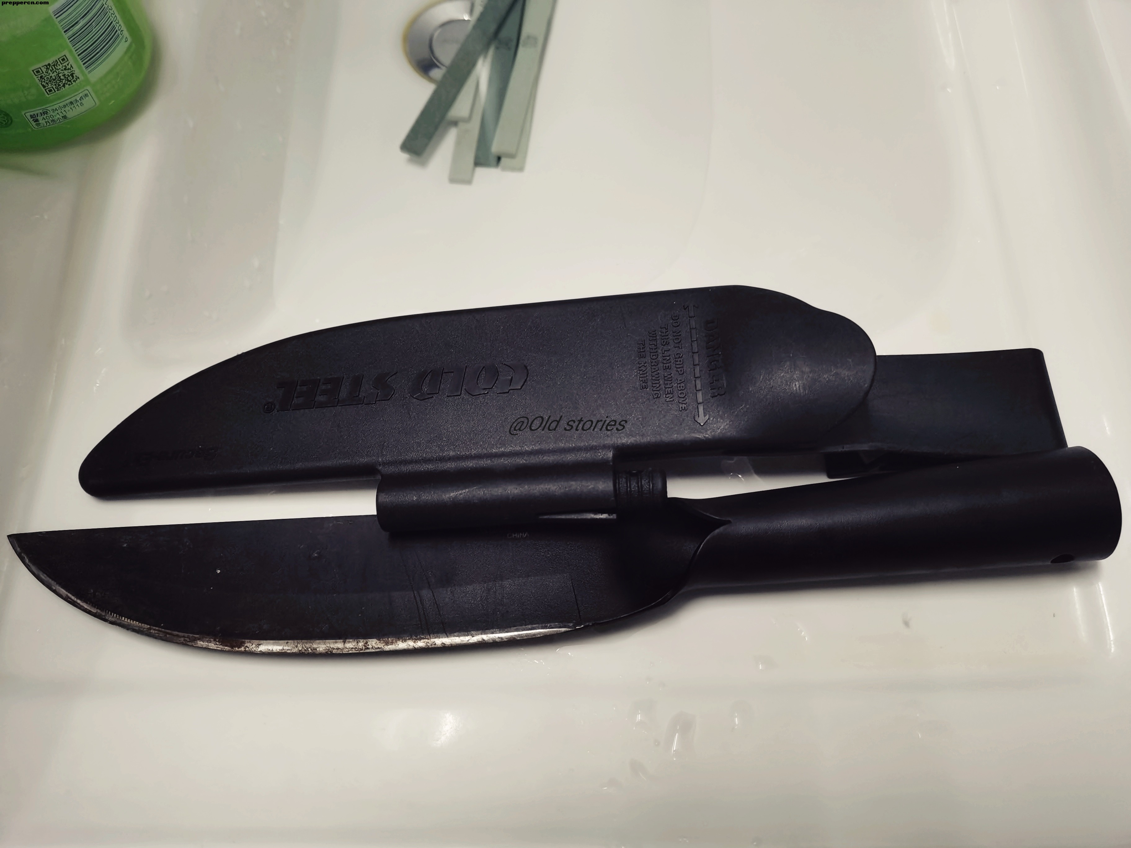

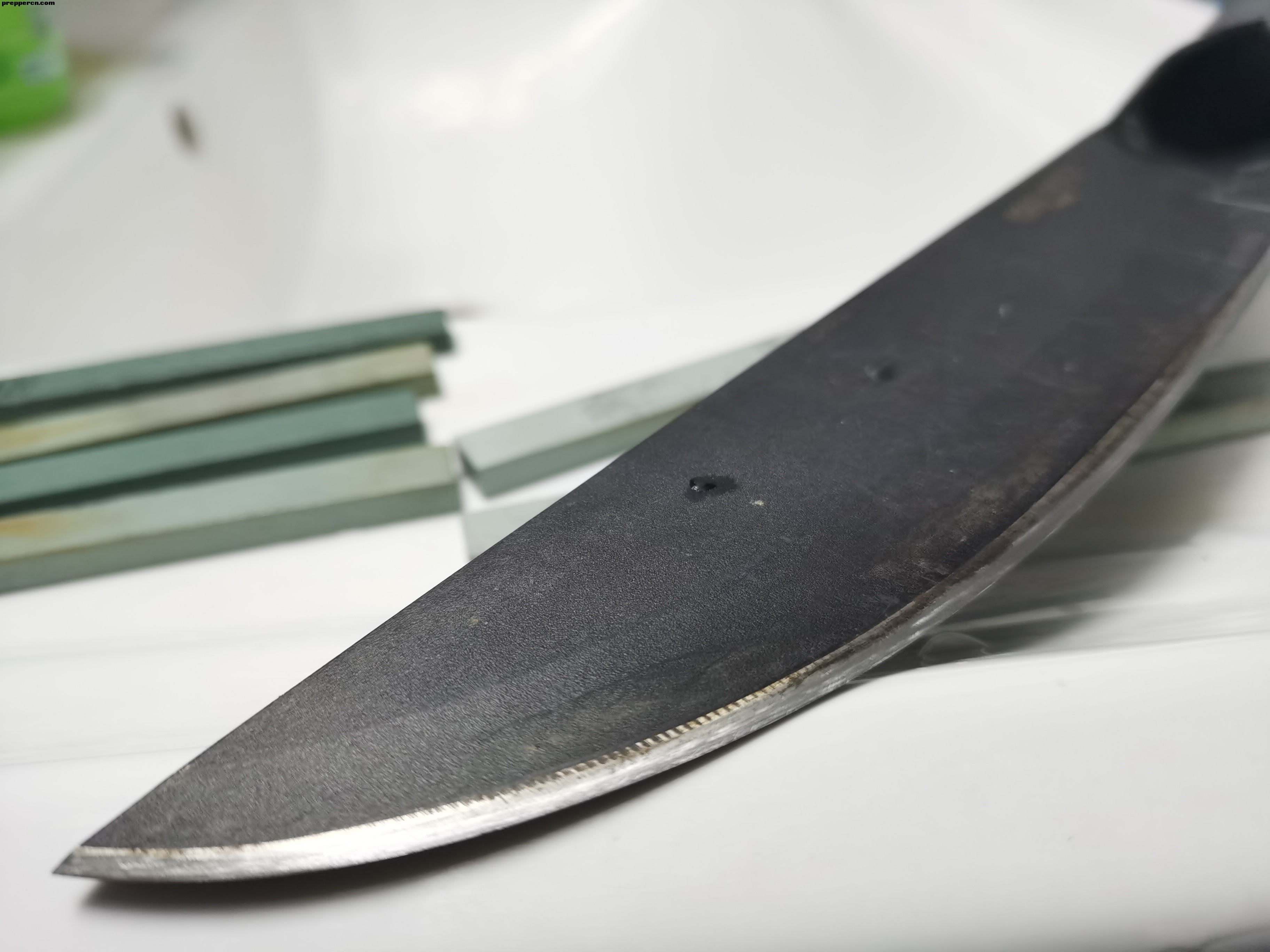

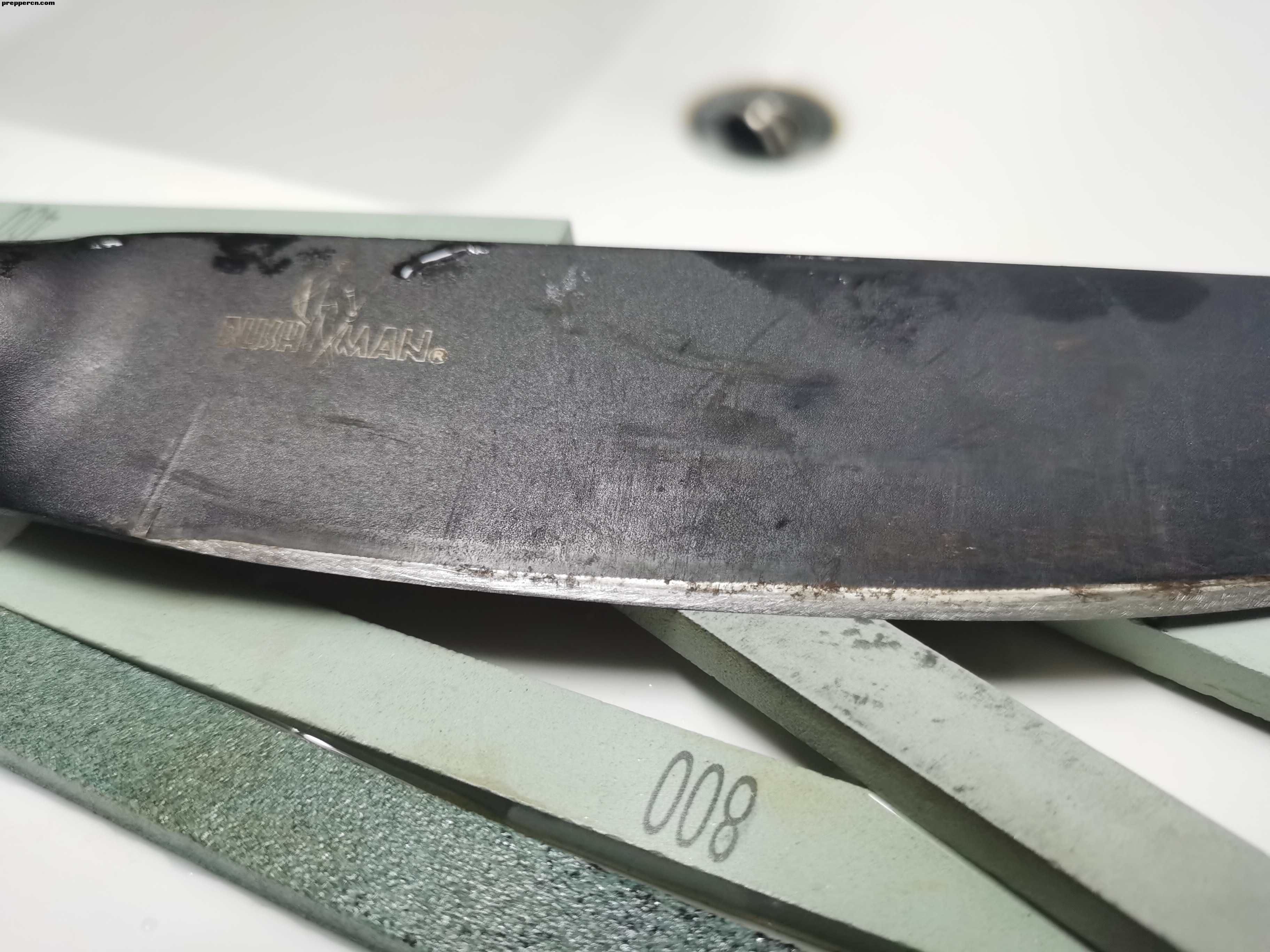

传统的磨刀技术要求你准备大块的磨刀石,对磨刀的角度力度和频率有严格要求,还需要定期用修正石进行修正,听着很麻烦?是,确实挺麻烦的,虽然我用了两年刃黑和阿肯色油石,但现在已经开始走捷径了。先说原理,在不改变刀刃角度的情况下,磨刀石之所以会让刀刃变得锋利是因为磨刀石上的颗粒切削掉了一部分金属并雕刻出金属锯齿,在微观下看似平滑的金属刀刃是依靠无数微型锯齿切割的。但刀刃始终只有一条,传统磨刀方式下如果角度出现偏差,就会将微锯齿甚至整个刃面布置在错误的位置,最典型的后果就是越磨越钝甚至是直接把刃磨圆了。基于同样的原理,我们完全可以使用性质相似的东西来打磨刀刃,比如这组12块钱包邮的国产廉价油石条套装。 今天用来演示的一把刀是刚入坑的时候买的寒铁布希曼人,因为太久不用压箱底都锈上了,那就试着去修复它吧。前情提要:当时我还不怎么会磨刀,对刃角的把握有点问题,就是角度小了点开了个新刃,涂层掉了不少。所以在这次我不会遵循那次错误的打磨,原先被错误磨掉的涂层上长的锈我是不打算管的,只管刀刃。

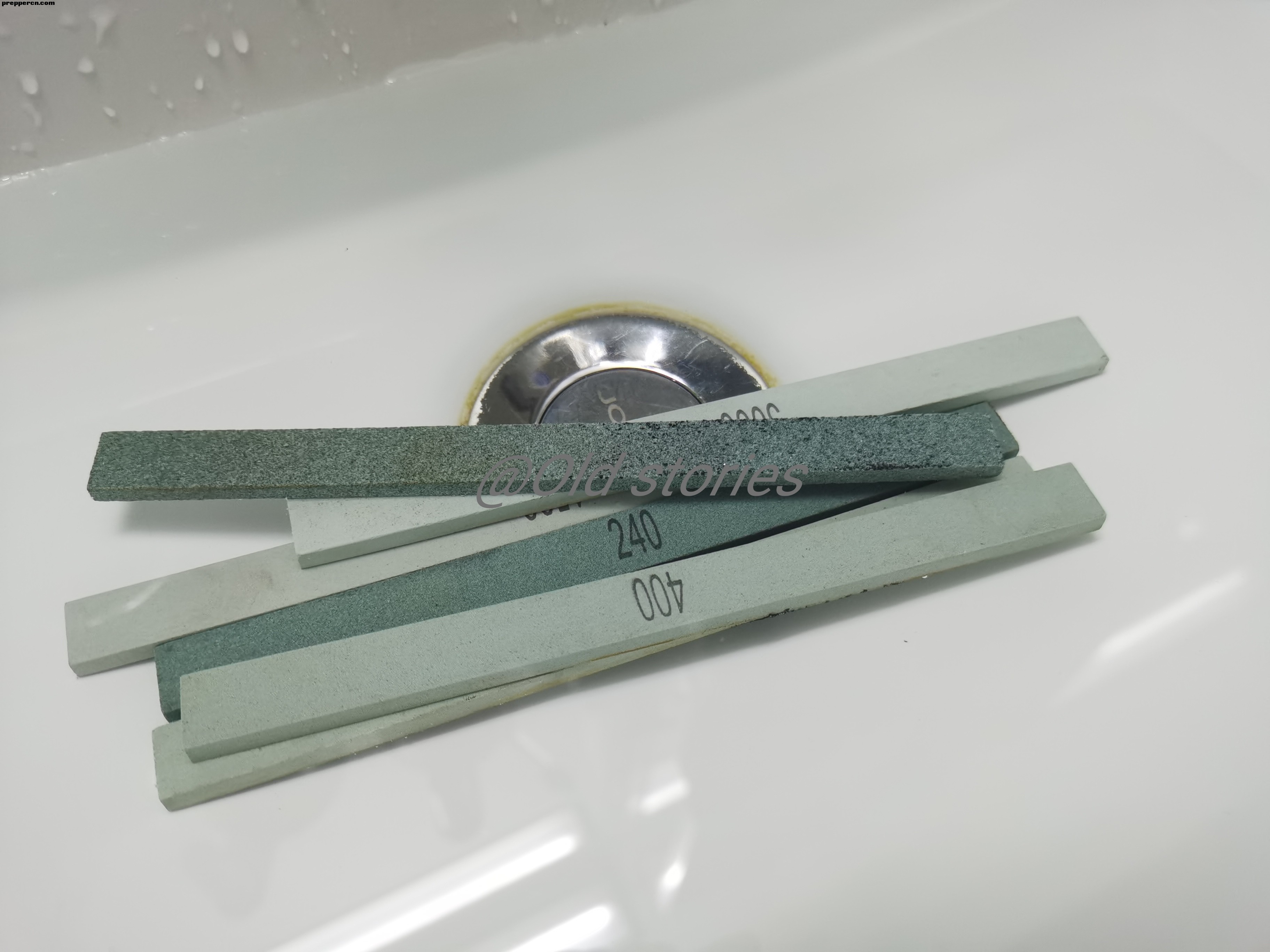

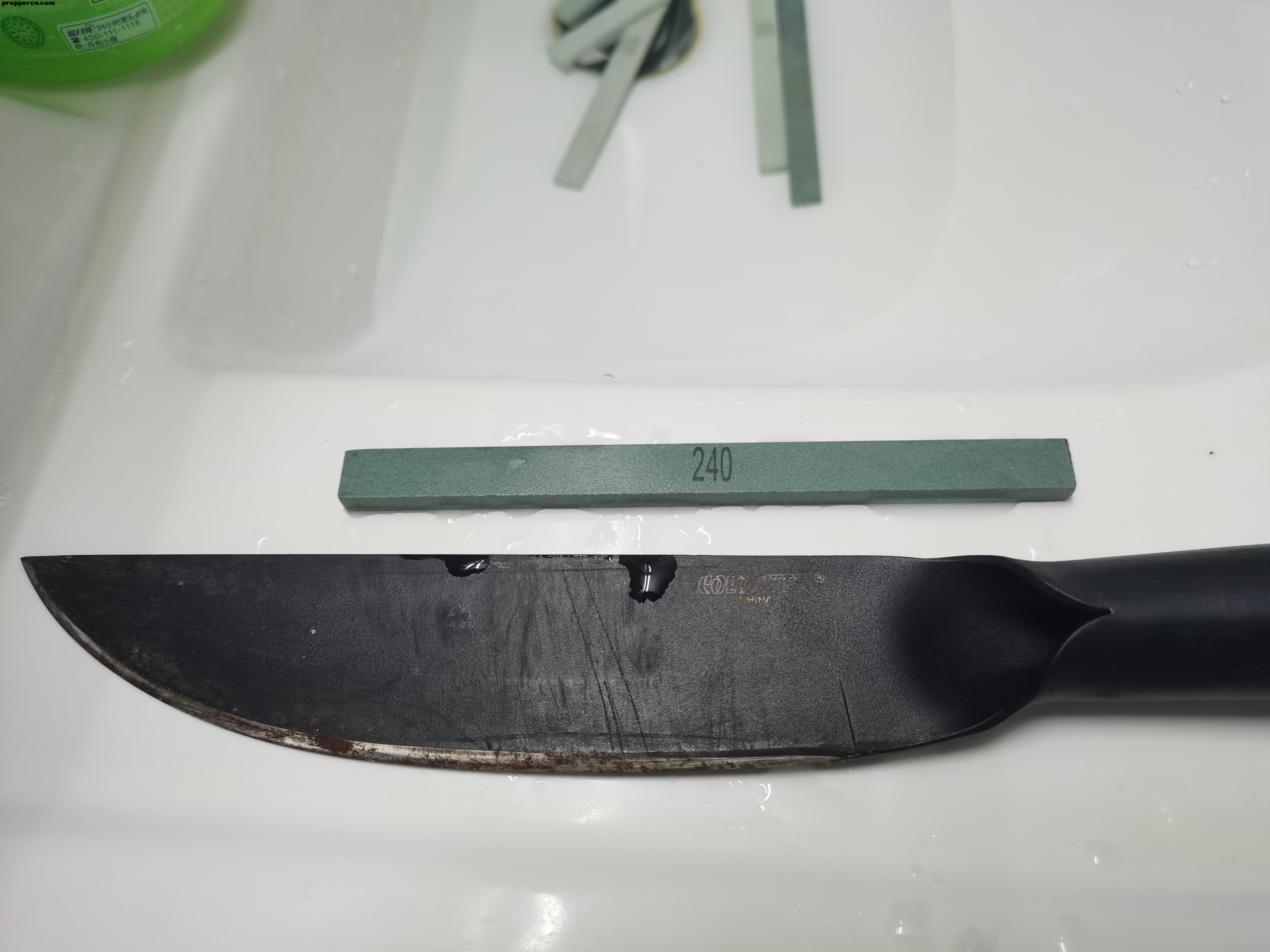

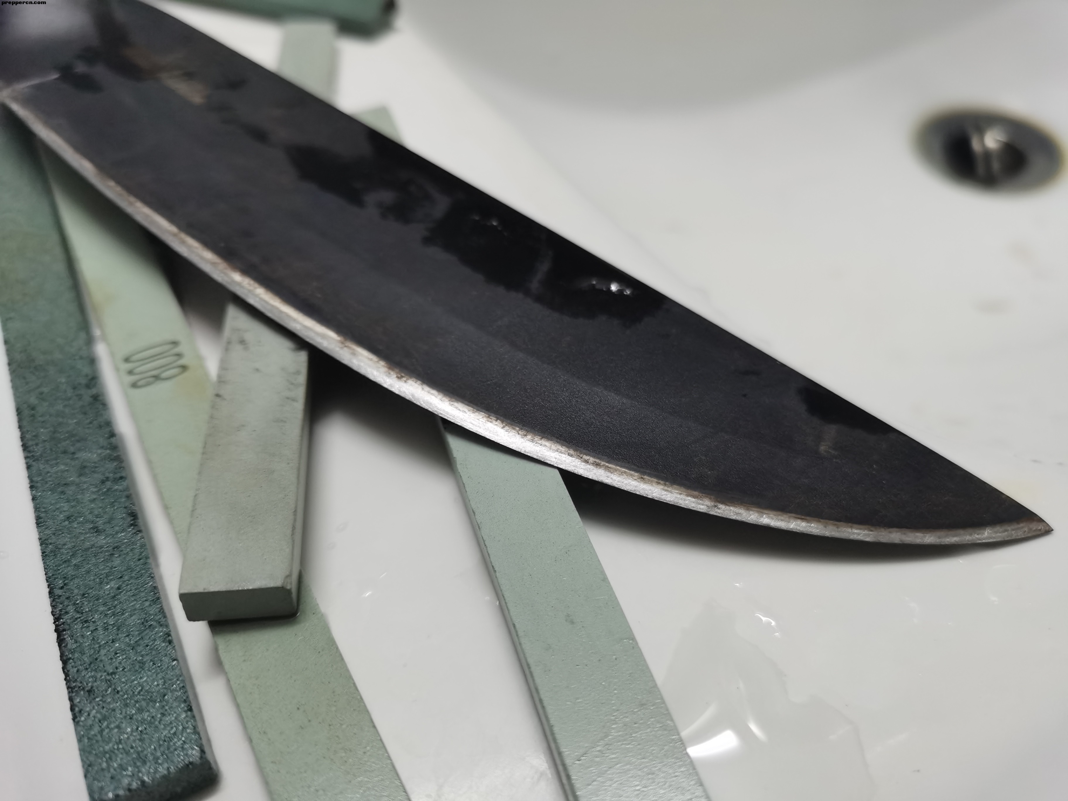

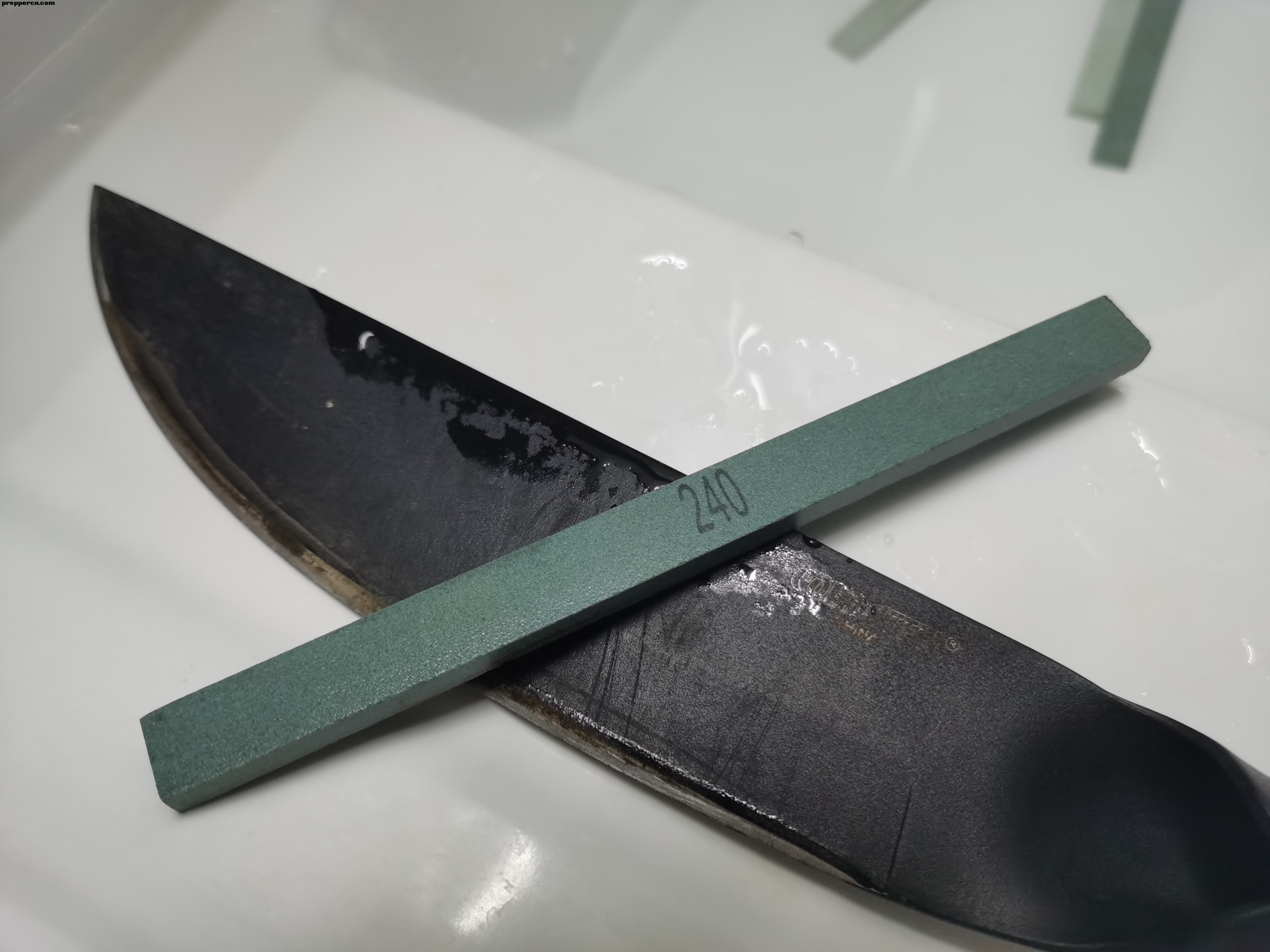

首先我们将油石条扔进水里泡一泡,有的人可能要说了。你这个不行鸭,人家油石是要泡在机油里的,你怎么泡在水里呢。为什么?因为我可以!油石虽然叫油石,但泡在水里和机油里都是可以的,这些液体起到的只是润滑和减少碎屑附着的功能,不会影响打磨的本质。水里的磨石从120目到3000目排列,一般情况下我不会用120目,只会用它来刮掉其他油石上附着的碎屑和作为修正用途。那么我们拿起第二粗糙的240目,用最快的效率磨掉刀刃上的锈迹。

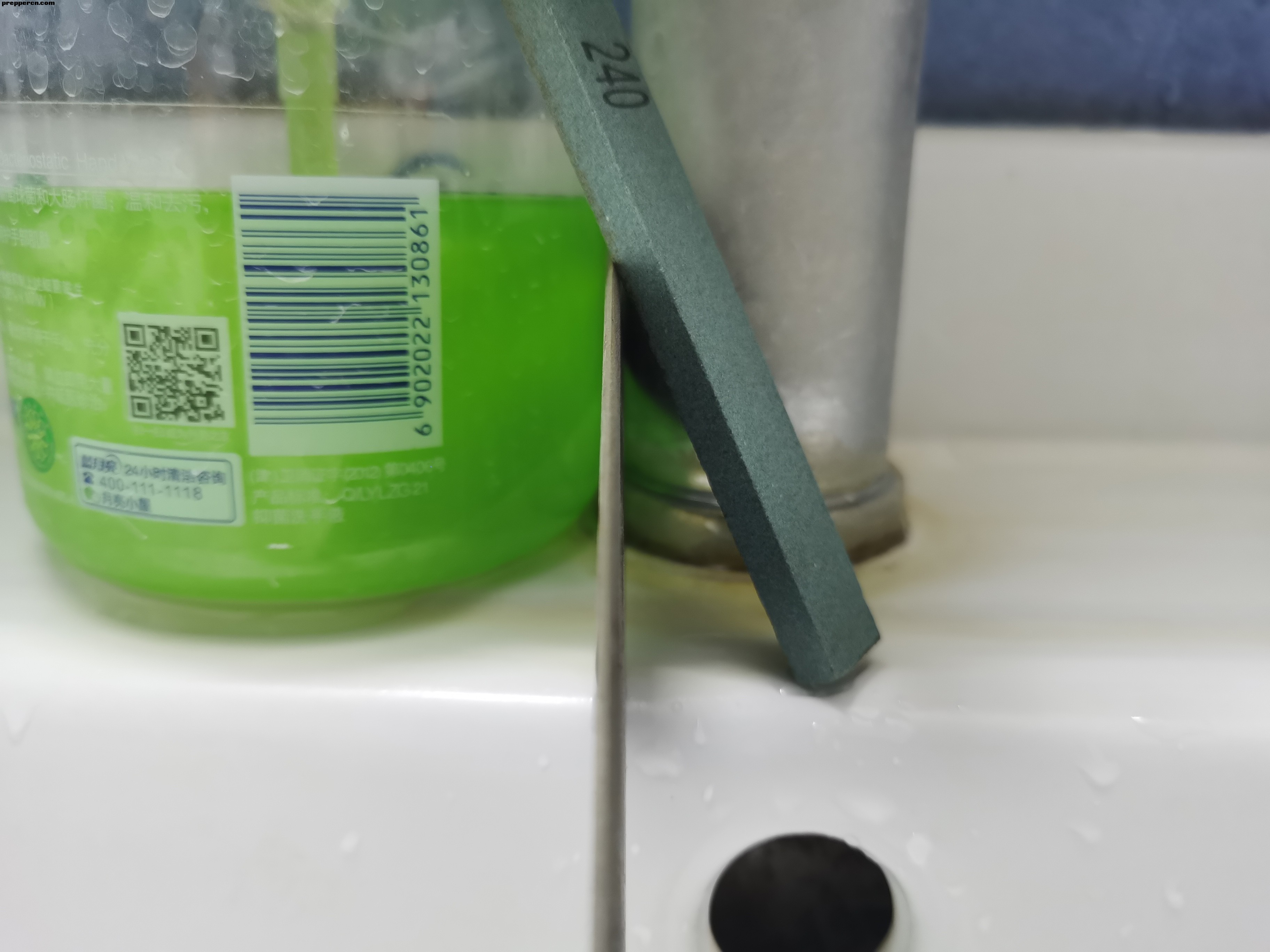

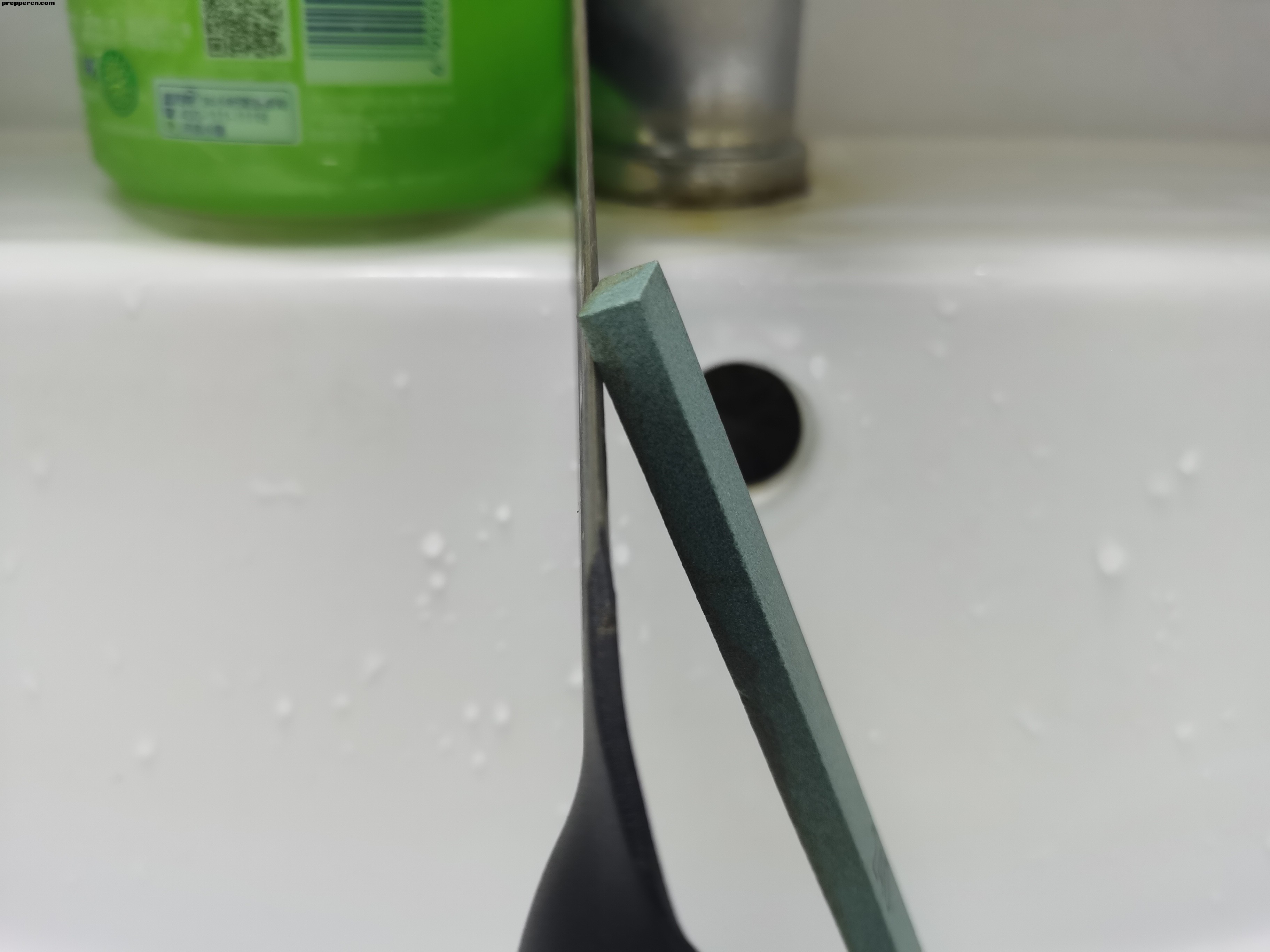

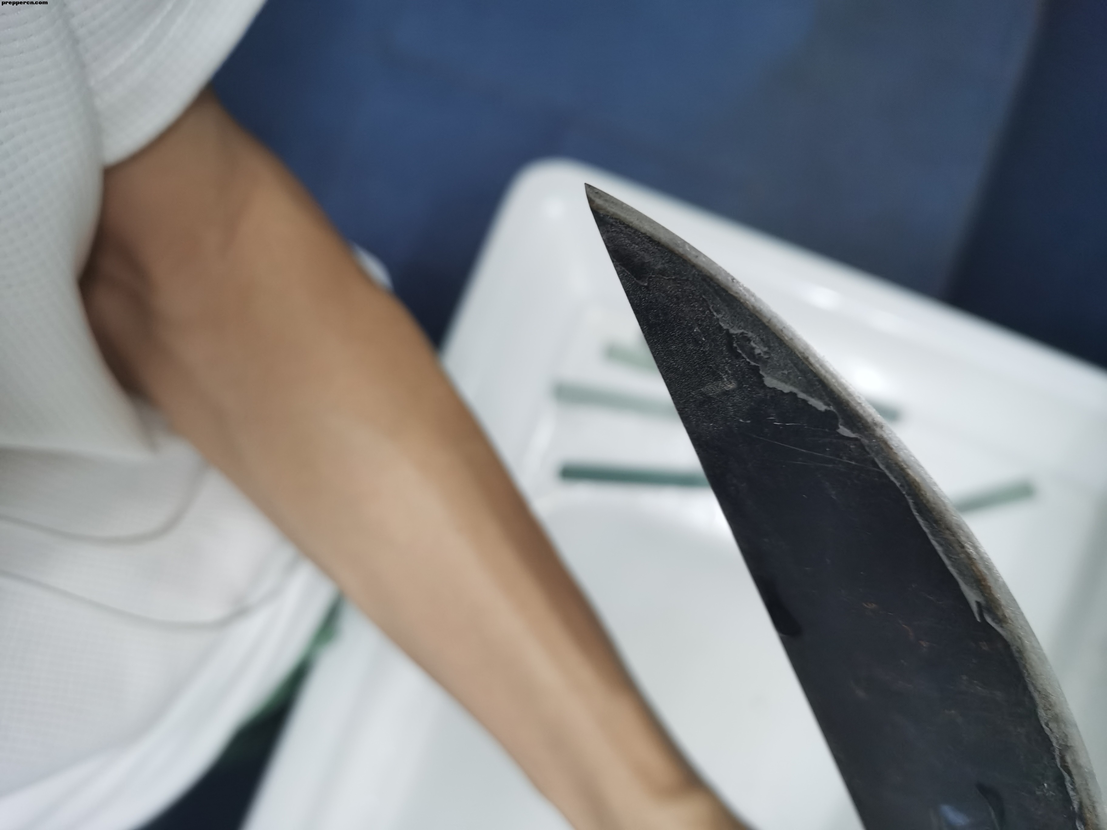

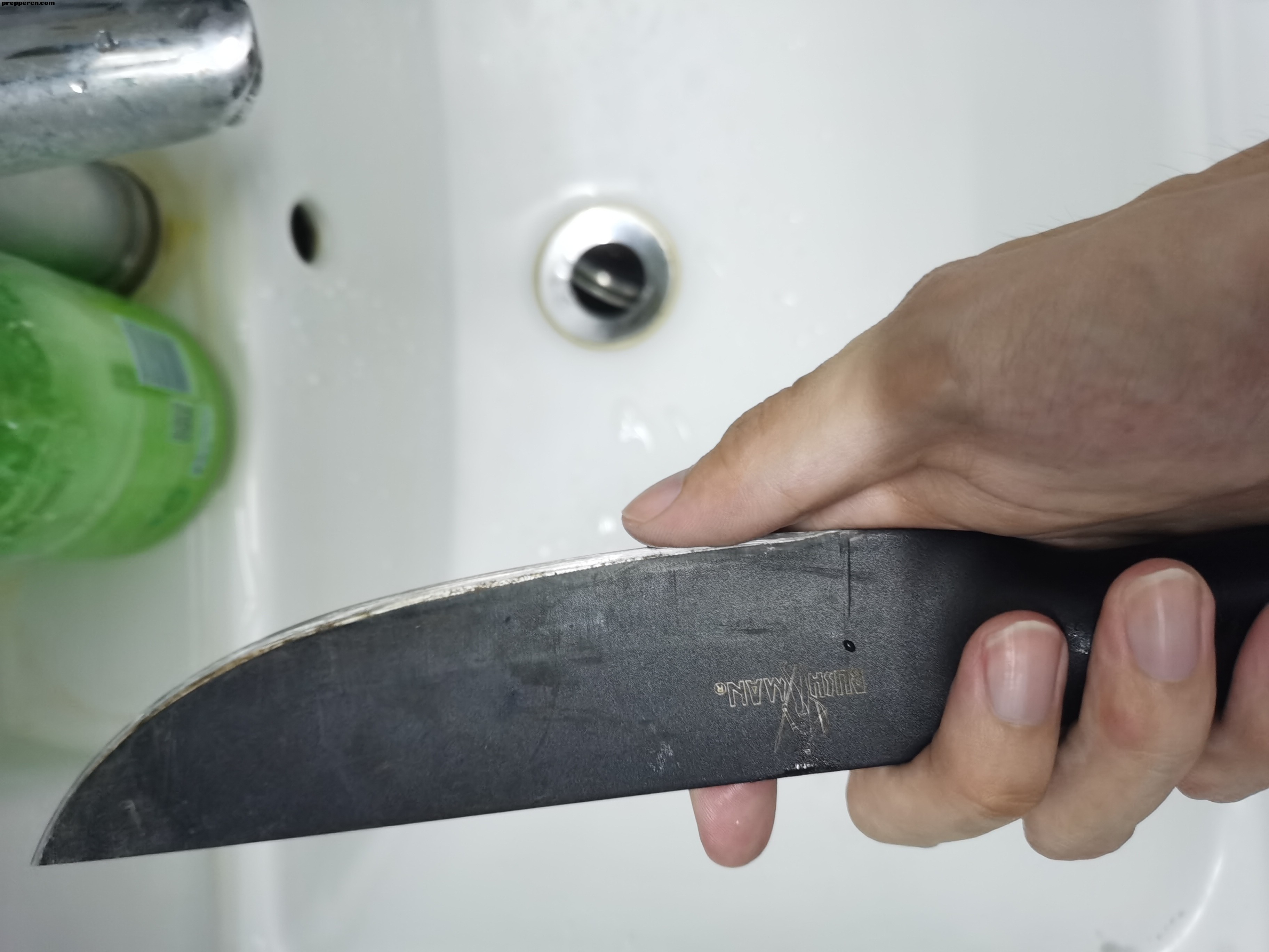

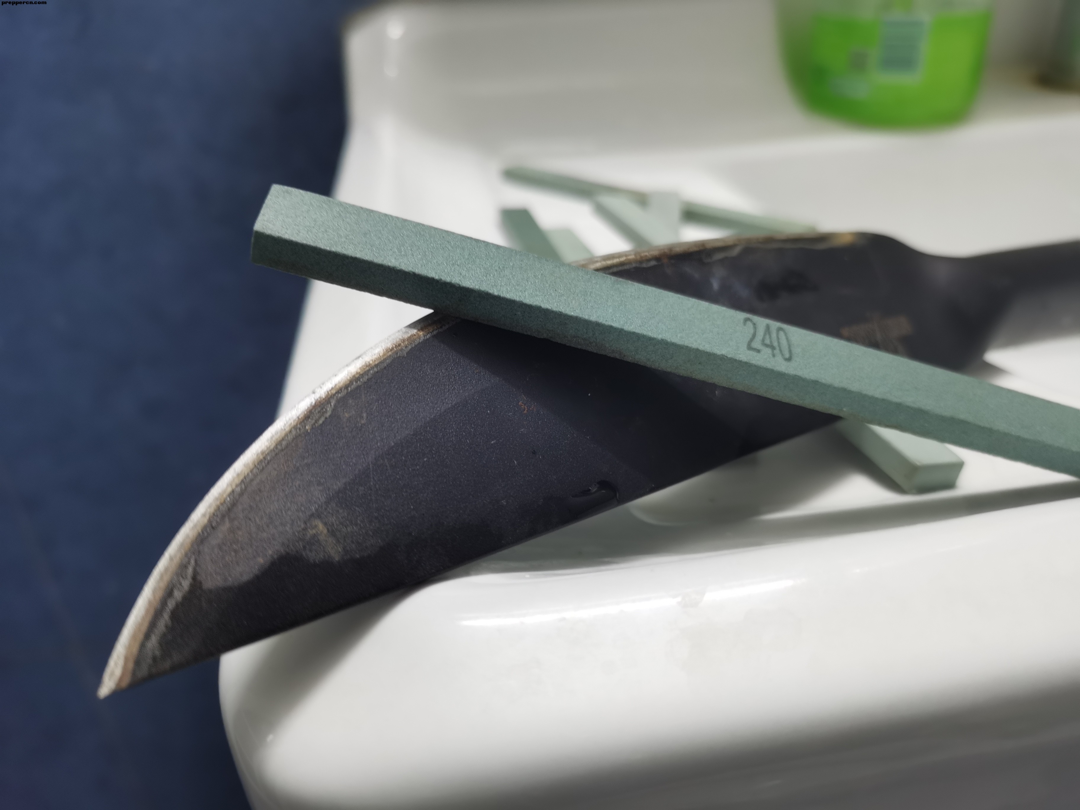

谢天谢地,这是碳钢,而不是DC53或者D2那种半不锈钢,基本上都是浮锈。打磨的角度很容易找,最简单的办法是,用刀刃向上的方式握着刀,让刀尖微微向上但尽量和你的视线平行的姿势拿在你的胸前,这会让你很方便观察磨石和刀具的状态。而在另一侧,你得反握刀身,让左边手肘顶着你的肋骨并让刀尖和刀刃错开你的脖子,这样万一有什么突发事件,你不会抹了自己的脖子。(千万记得)在去除锈迹的时候,在平滑的刀刃上,你只需要将磨石贴着刀刃放上去,然后沿着从刀柄沿刀尖的方向直线来回拉动即可。重点是在刀尖和后面的带弧度的部位,会有一个上翘的弧度影响你的打磨进程,此时要注意了,刀尖的刃线和后部刀刃的刃线不是处于同一条直线上,如果你要用同样的角度来打磨,会将刀尖附近的刃线拉宽一个层次, 强度下降不说还会耗费几倍的时间。所以你在打磨到带弧度刀刃的时候要稍微加大角度。在传统的磨刀技术下你要将刀屁股往上抬,刀尖往下压。而在作弊技术下,你只需要保持刀具不动,然后拿磨石的手轻轻往上抬一点。
参考图片,图1为打磨刀刃时,图2为打磨刀尖时。

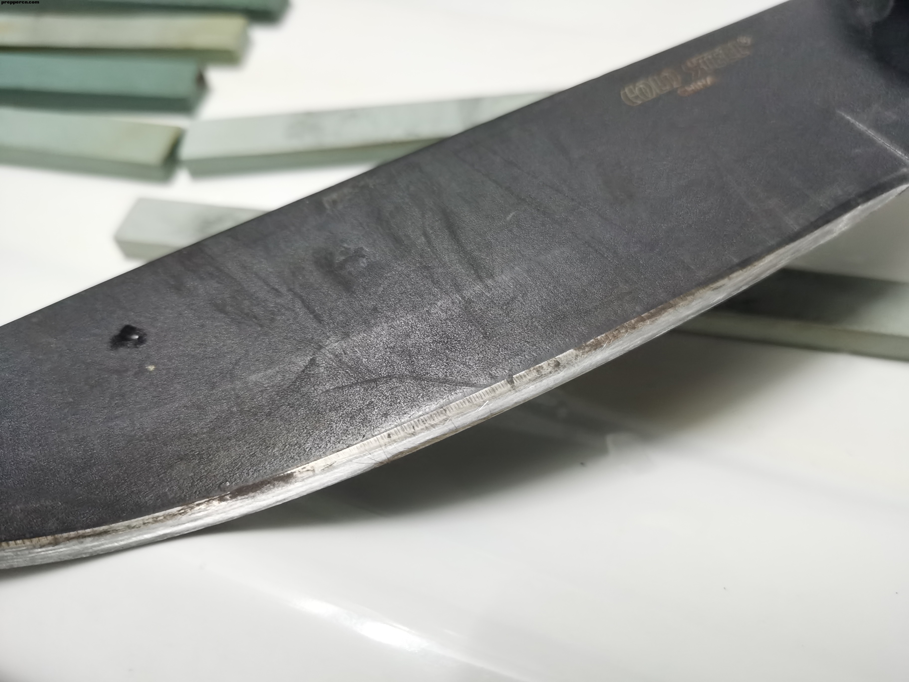

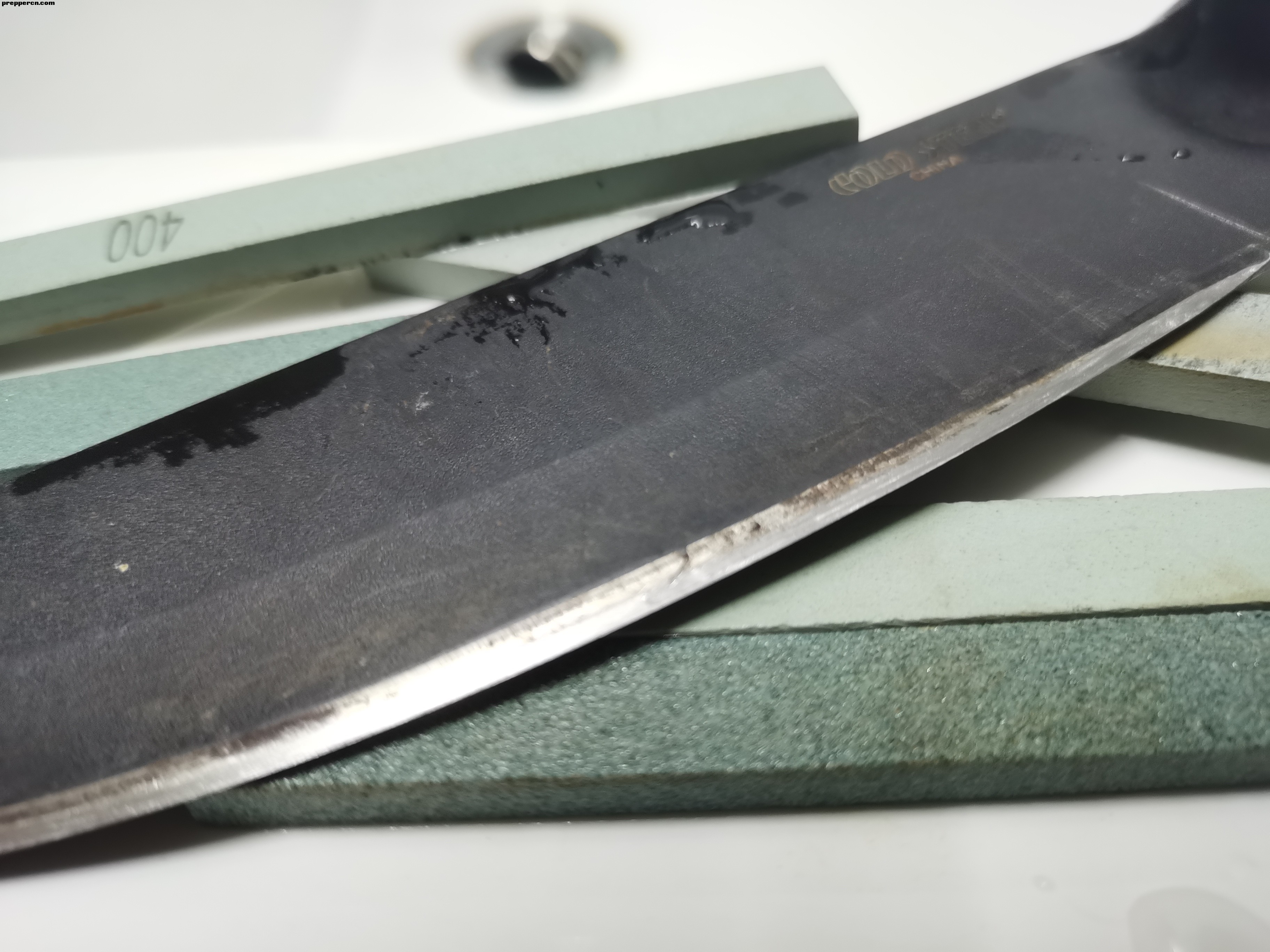

有的人可能会担心磨歪了,要用记号笔涂刀刃,实际上这个操作鼠实没有必要,不同目数的磨石在打磨金属后反光程度是不一样的,看反光就能看出区别,240和400目的区别如图所示。可以看到400目打磨过后明显更亮更光滑一些。

最终的成品就是这样,虽然早期被错误打磨的涂层下的锈迹还在,但是刀刃已经变得锋利起来,可以轻松刮下手臂上的汗毛。老实说这次最大的挑战是如何单人拍摄,磨刀反而是简单的工作,一个关于磨刀五分钟,拍照两小时的不幸故事。 那么这次就是这样吧。
