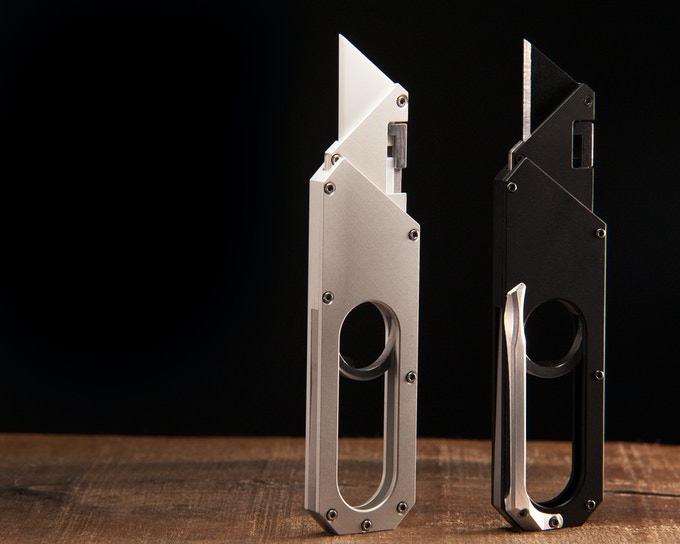

  闹心ing...最近上网看到一个小刀Maker Knife
登录/注册后可看大图
登录/注册后可看大图
  想想地铁里的安检,还是算了吧。最近突然有个想法,能不能用陶瓷刀片,塑料刀把,复刻一个出来。

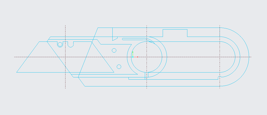

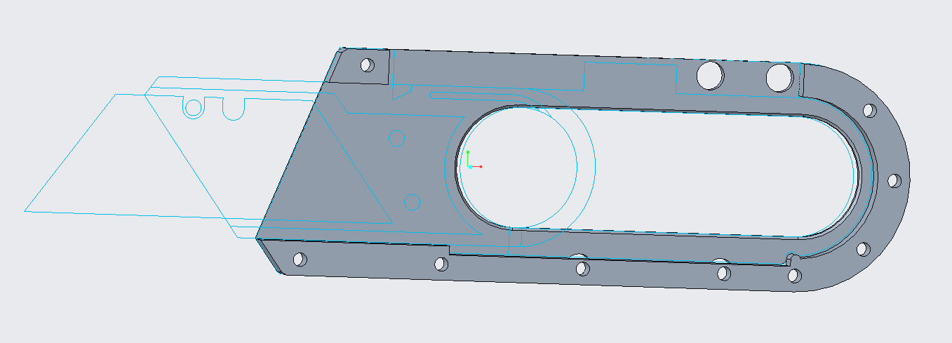

  画图
登录/注册后可看大图

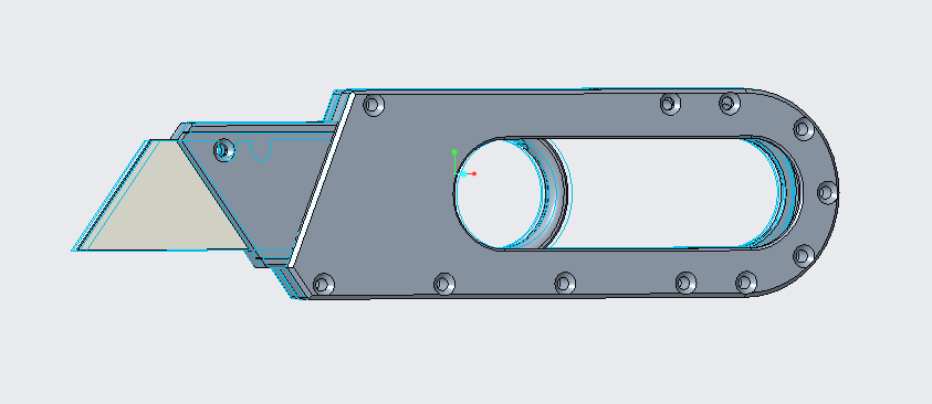

  建3D模型
登录/注册后可看大图
登录/注册后可看大图

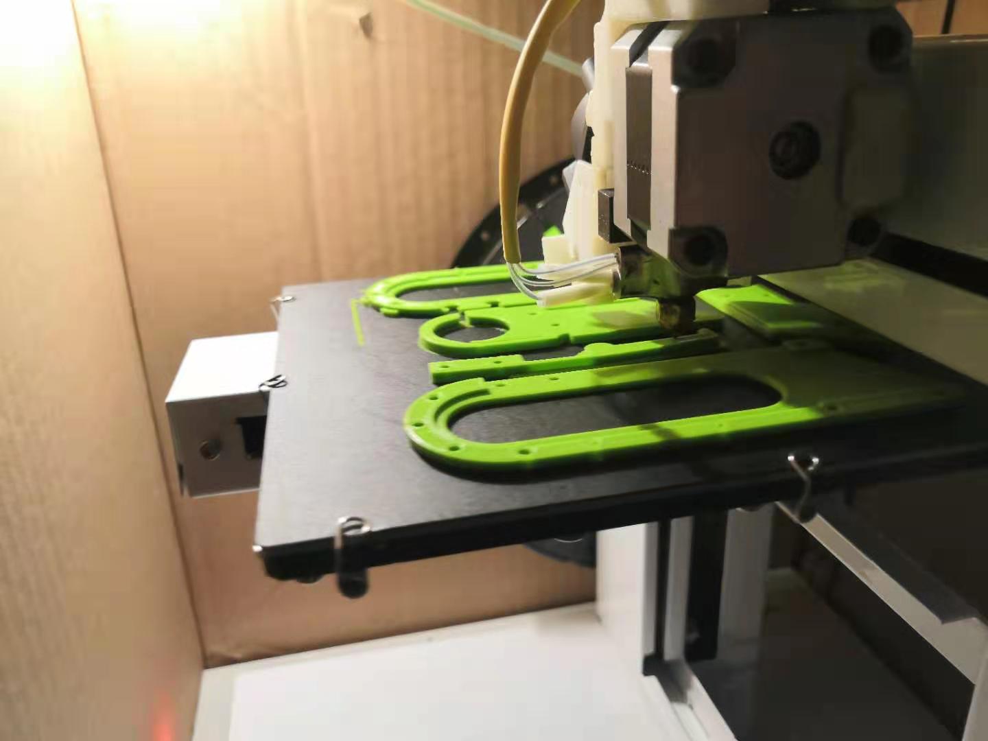

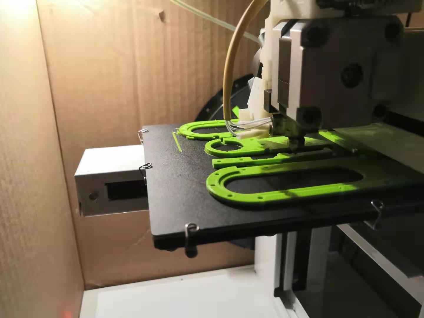

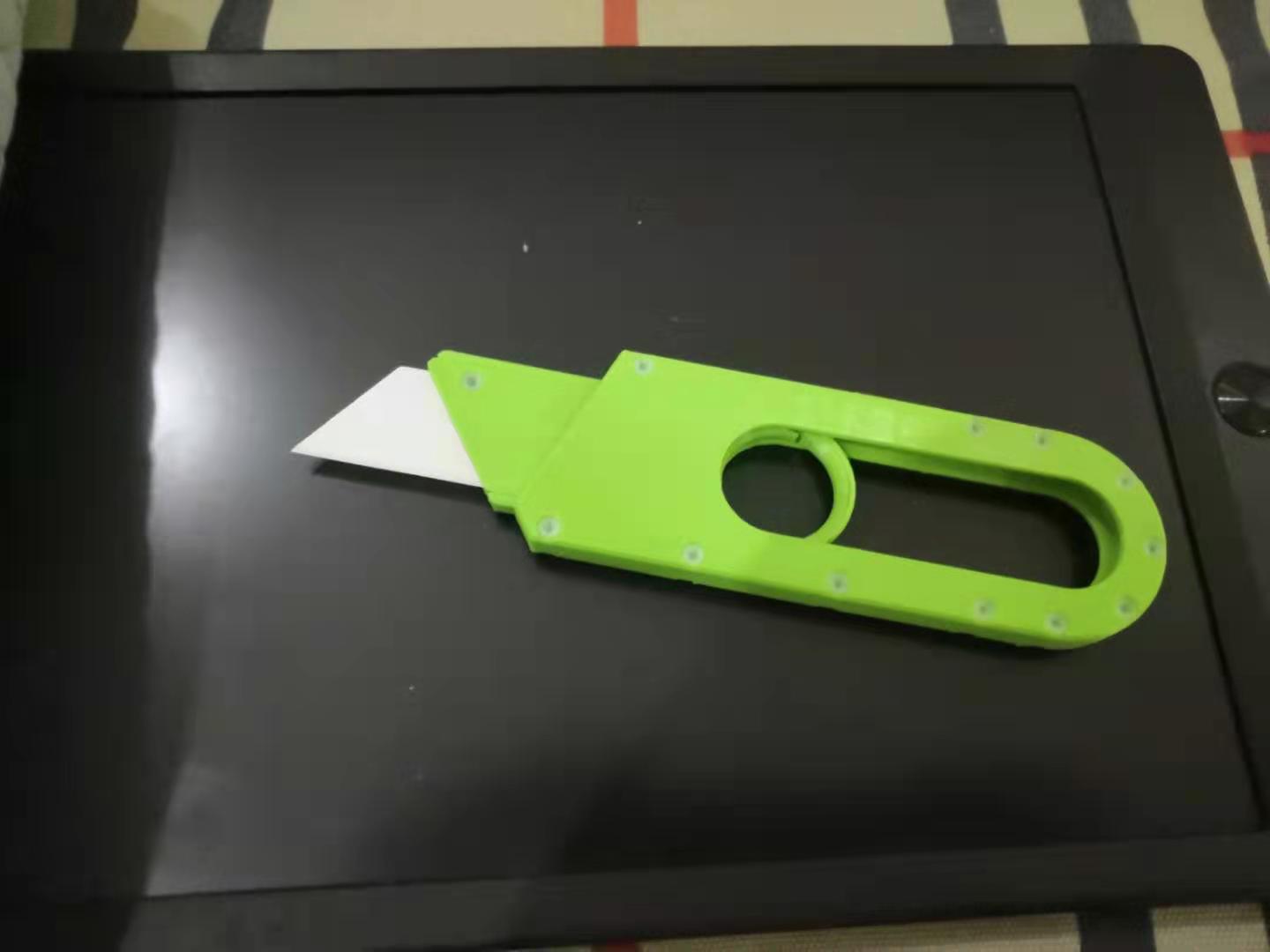

3D打印走起
登录/注册后可看大图
登录/注册后可看大图

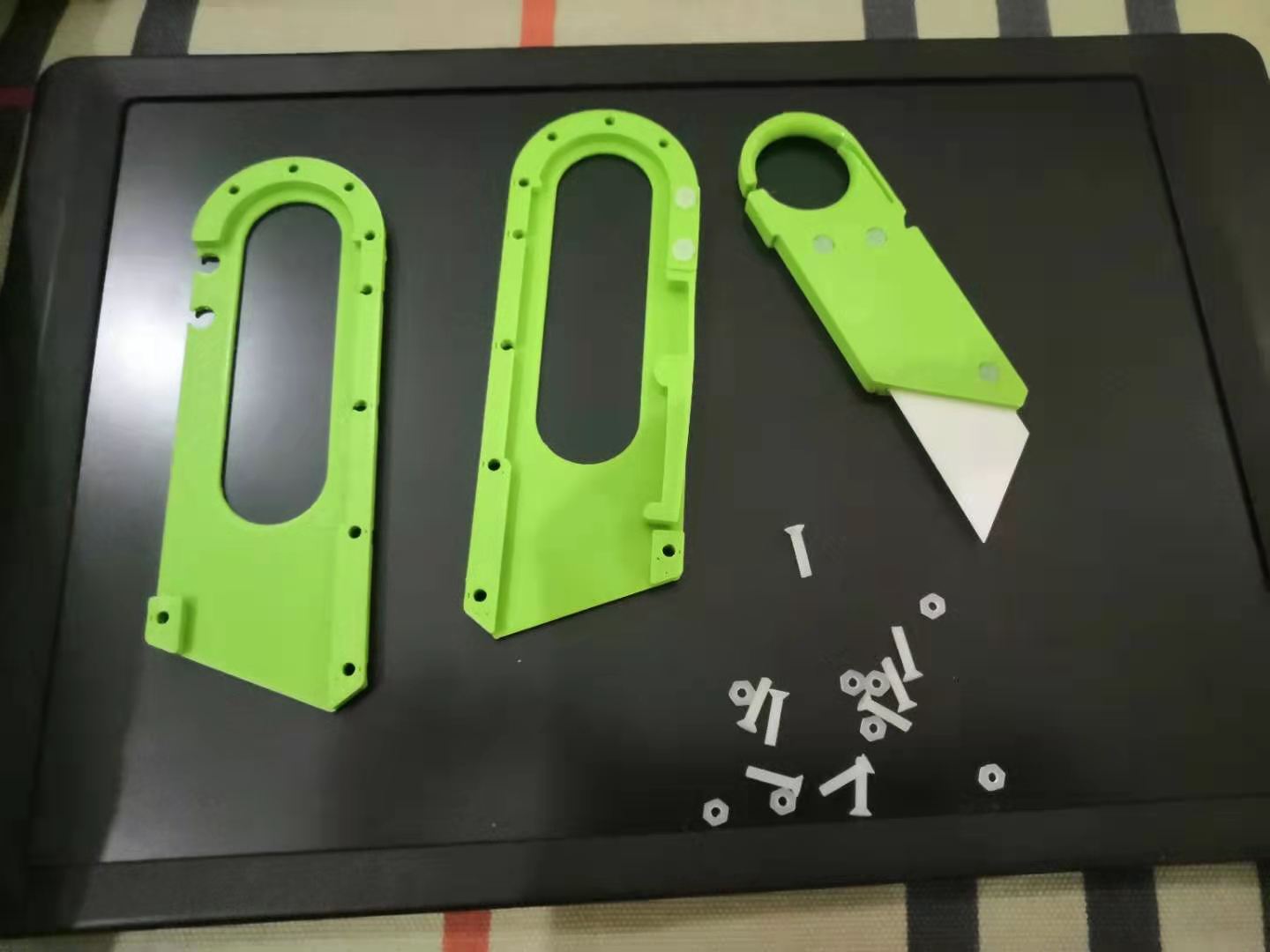

  组装
登录/注册后可看大图
登录/注册后可看大图
非金属,全塑料,复刻maker knife
大功告成。

发表于 2021-1-2 22:10:19 来自手机 | 显示全部楼层
机械强度如何?
一般般,当个壁纸刀用的话强度还凑活。不过还在改进,下次做个新的锁止结构,G10或者碳纤加工,争取能和原版强度相当。  详情 回复 发表于 2021-1-3 14:35
 楼主| 发表于 2021-1-3 14:35:45 | 显示全部楼层
一般般,当个壁纸刀用的话强度还凑活。不过还在改进,下次做个新的锁止结构,G10或者碳纤加工,争取能和原版强度相当。图片里是原版作品。
