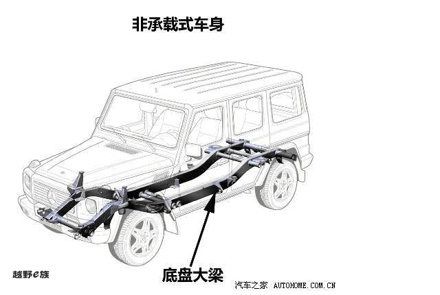

越野车的车架
真正的越野车必须采用非承载式车身结构,也就是要有一个完整的、结实的车架。从受力方向看,车架以上支撑着发动机、变速箱、车身、操纵系统等部件;车架以下连接着悬挂系统和行驶系统。
非承载式车身的刚性车架,又称底盘大梁架。来自于路面的冲击和震动,主要作用在车架上,待这些振动传递到车身上时,大部分振动被减弱或消除,发生碰撞时车架能吸收大部分冲击力,在坏路行驶时对车身起到保护作用,因此车厢变形小,平稳性和安全性好,而且厢内噪音低。但这种非承载式车身比较笨重,质量大,汽车质心高,高速行驶稳定性较差。
其优点是有独立的大梁,底盘强度较高,抗颠簸性能好,此外四个车轮受力再不均匀,也是由车架承担,而不会传递到车身上去。
缺点就是车身和车架是刚性联接的,在公路上行驶的时候,不是很平稳,会产生震动。另外遇到危险(如翻车)的时候,厚重的底盘,也会对相对薄弱的车身产生致命威胁。
所以从理论上说,即使没有车身,单是一个车架“裸奔”也是没有什么问题的。那么车身的作用是什么呢?显而易见,为了给驾驶者和乘客提供一个舒适安全的环境,以及为了美观。
另外,采用车架结构,也便于我们这些越野疯子们随意改装,把车辆性能提高到极致。
