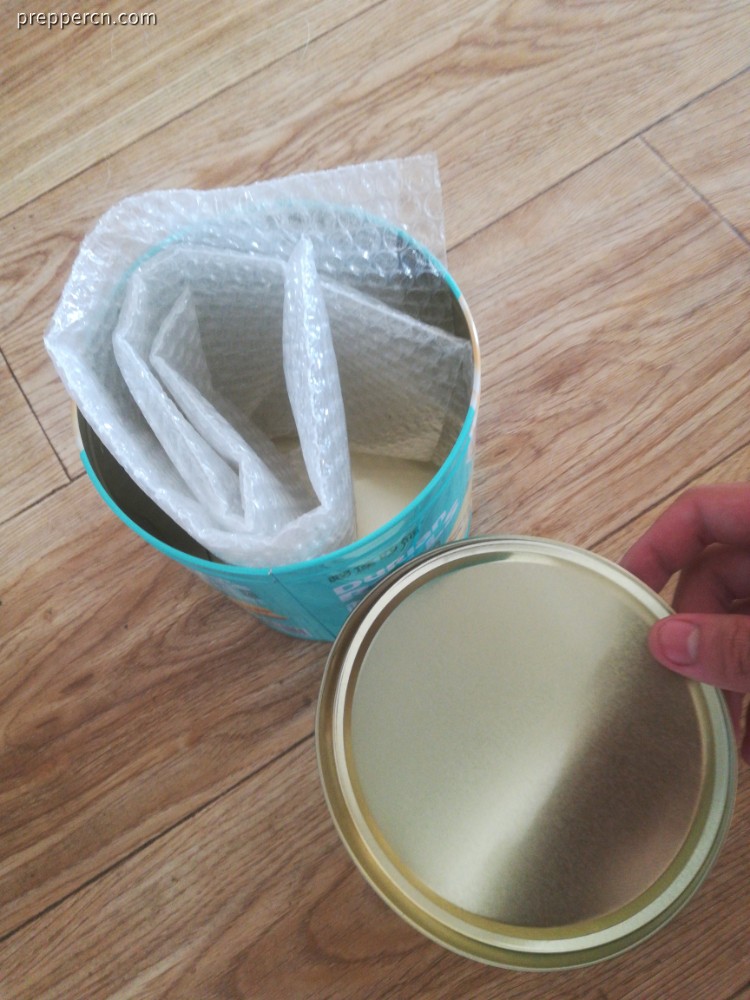

发表于 2022-9-13 15:30:51 来自手机 | 显示全部楼层
我是用的一个装食品的铁盒子。能放下手机和对讲机之类的。也可以放手电筒绝缘材料用的是那种一按啪啪响的塑料袋,之前用一个信号很强的老年机。装上电话卡测试通话正常后。给他套上绝缘材料放进铁盒子里。就无法拨通了。如果盒子薄不放心,可以给那个铁盒子再套上一层绝缘材料,放进微波炉里。
