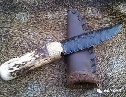

楼主一直对来自北美大陆的黑曜石匕首有特殊的好感,那特殊的石纹质感配合若隐若现的透明感,总是给人带来神秘而深邃的感觉。在现代也有许多刀匠参照这种质感来制作带有个人风格的手工刀,无论在刀刃或是柄部出现类似的石纹,总会无限地提升刀刀的逼(jia)格(ge)。
BUT在金属上体现这种质感,未免有些生硬,效果相比黑曜石还是差了许多。黑曜石匕首的特殊质感,一则来源于原材料本身,二则来源于特殊的制作方法。然而(达到一定长度需要的)黑曜石原料价格感人,那么是否可以用现代材料打造出一把带有黑曜石质感的小匕首呢?

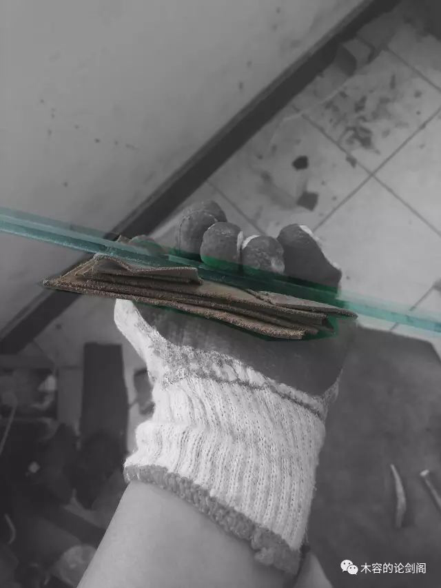

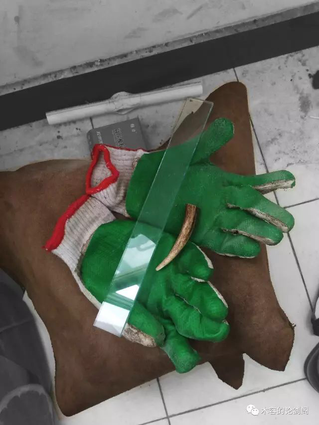

▲首先是准备材料和工具。主要使用的材料是无机玻璃和PPR管(装柄),用到的工具有鹿角(最梢节那段)、劳保手套、疯马皮。

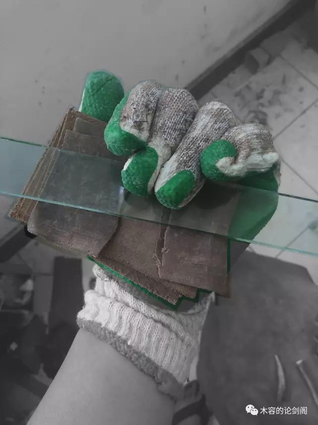

▲大疯马皮用来垫在腿上,几块小疯马皮叠起来垫手上,姿势如上图。

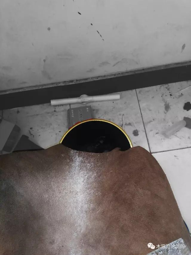

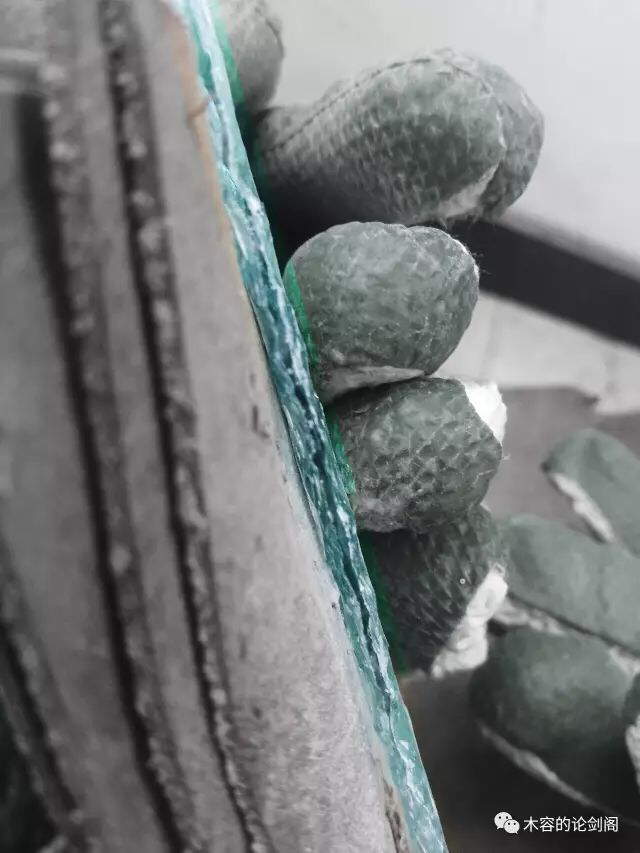

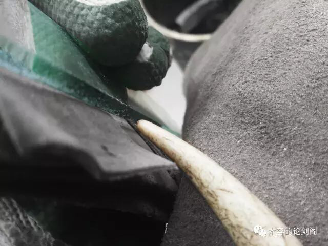

▲然后就可以进行最重要的压剥步骤了,用鹿角尖抵住玻璃上如图所示的位置,发力要同时有向里戳和向外剥的力量,被压剥区域放置在皮子上缺了一块的地方,这样可以剥出漂亮的压剥纹。
▲这一步一定要耐心,一点点慢慢来吧,注意安全。
▲注意玻璃碎屑对身体是有害的,操作的时候尽量佩戴口罩,处理下来的碎屑会落在大疯马皮上,方便打扫整理。

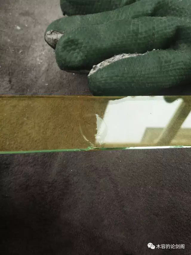

▲按着这种方法把整条玻璃四条棱都剥一遍,压剥纹打满整块玻璃,这一步相当于开v。

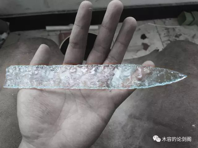

▲继续压剥玻璃边缘剩余的平整部分,压到平整部分足够薄的时候就可以用鹿角尖直接剥出刃,这样出来的刃截面类似我们通常说的蛤刃。
▲之后一点一点地用鹿角压剥有刃的玻璃条边缘,掰出刀尖的形状。

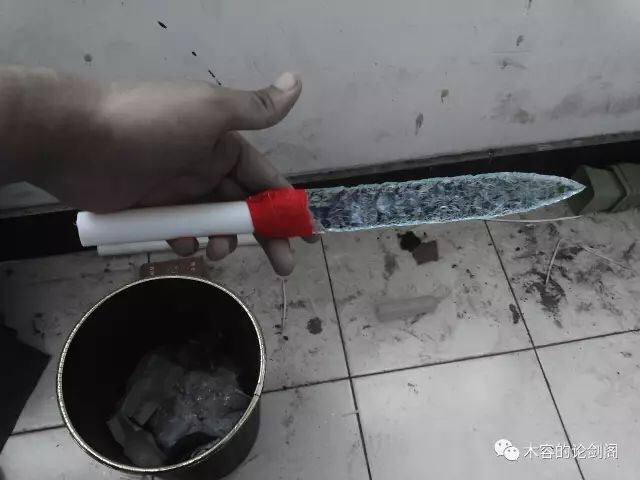

▲接下来就可以开始装柄了,这次手边材料有限,就使用一段PPR管来作为柄材,有逼格追求的朋友可以试试角材、骨材、木材这样的天然材料。如上图一样切割出固定刃的槽口。
▲将PPR管稍微烧软,把玻璃刃插入切好的槽中,趁着PPR料软,挤压PPR管让玻璃和PPR尽可能贴合,再用布基胶带缠牢。

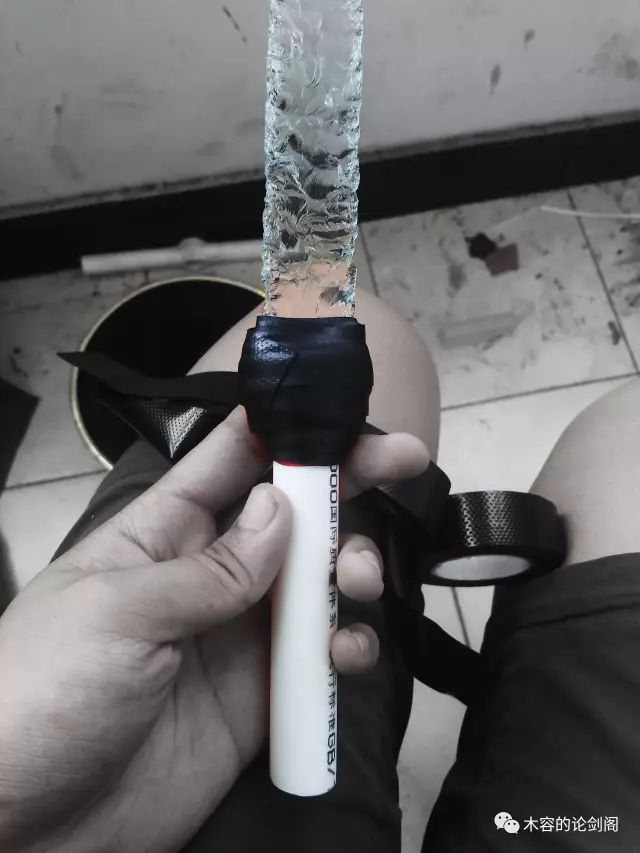

▲随后缠高压防水自粘带,可以在护手处缠成自己喜欢的形状。

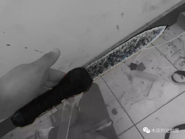

▲最后在柄外加缠一层电工胶带,就搞定啦。
注:如果使用天然材料作为柄材,最后几步则稍稍有所不同,就不用使用胶带这种东西了(掉逼格啊)。

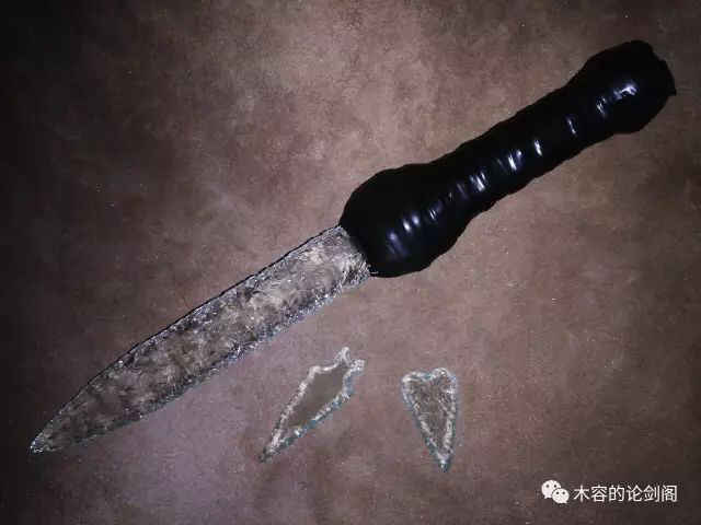

▲当当当当,成品就是这个样子啦,效果还是很不错的(除了这个柄哈哈哈哈),剩下的边角料可以做点箭头之类的小玩意。
