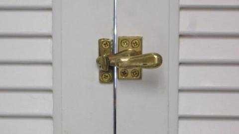

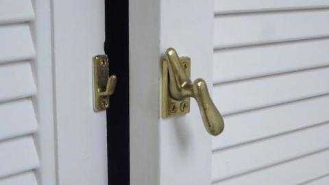

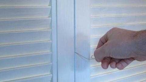

【小技巧分享】
如何打开门窗的插销?
插销是一种防止门窗从外面被打开的防盗部件。
现代门窗等插销器具一般是金属的,而古代的门窗插销则为木质结构的,不管如何,从外面打开插销的方式都是相通的,原理上来说,只要有缝隙且插销没有上锁,均可以打开。
下面,以简单的门插销为例:
从上图我们可以看到,插销的活动杆只是锁在插销孔上,而插销孔上端是是可以活动的,那么我们打开的思路就很简单了,只需要一根铁丝或者刀片,从门的缝隙之中插入,往上推动,即可把插销从插销孔内打开。

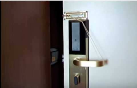

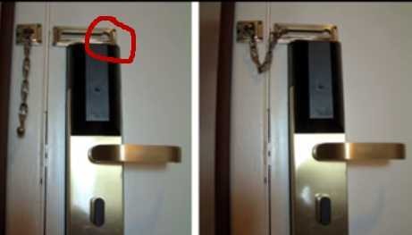

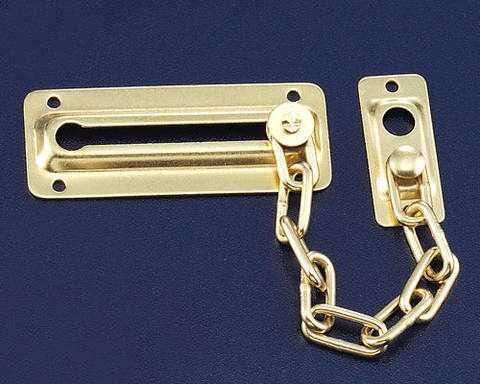

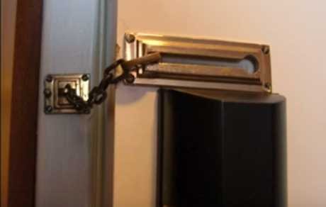

【小技巧分享2】
如何利用一条橡皮筋打开金属防盗链?
金属防盗链,一般安装在门的内侧,可以防止开门的人遭到门外的袭击,但是这种安全链真的有那么安全吗?
经过实践,并没有那么安全,一条橡皮筋就可以打开。
这是防盗链打开后和挂上的对比,从图中我们看到这种防盗链打开的时候,是直接从红圈处脱落的,针对这个原理,我们可以用一个简单的方式让链条脱钩。
开门后,防盗链阻止了我们进入,但缝隙足以让我们把手掌伸进去一点。
这时候,我们找一条橡皮筋,绑在链条的中间,然后挂在门内部的把手上(如果一些门没有把手,可以将橡皮筋的那一段拉紧,贴在门内的高处。)
做完之后,我们只需要把门在关上,等你再次打开的时候,你就会发现....
关门后橡筋的拉力就犹如以人手拉开锁链,大门随即被轻易打开。
是不是很简单呢?
其实,真有心想犯罪的人,他有许多开门锁的方法,绝对不差这最基础的一种。
所以,下次遇到这种类型的防盗链,一定要特别当心,切勿安装在家中,如果是宾馆,切记关门后在床头柜顶住房门,或在门把手上面放一个杯子,这样有人想入室,可以起到预警的作用。

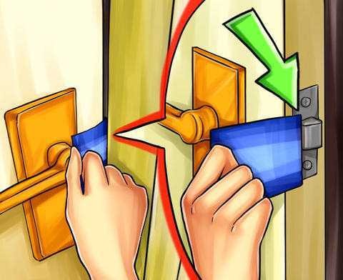

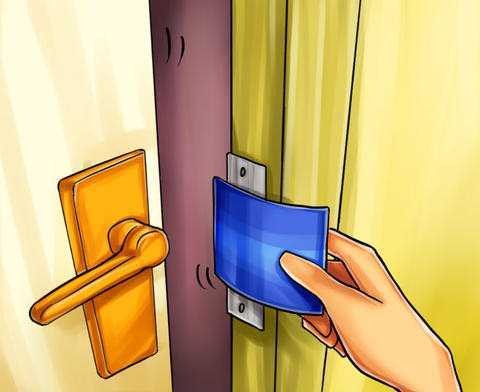

【小技巧分享4】

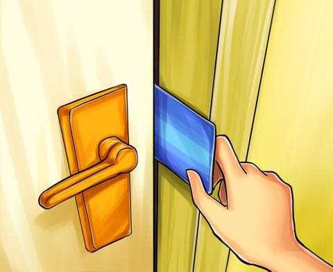

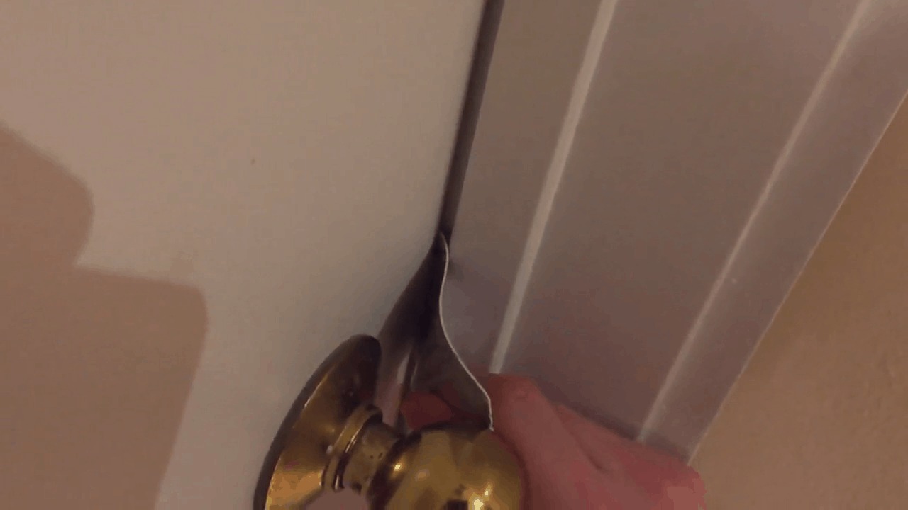

教你用银行卡开球形锁
电影里经常有这样的场景:XX摸出一张卡片,插入球形锁或类似原理的执手锁的门缝里面扭动几下,然后就轻松地进入房间了,其实这种方法开锁不难啦!
首先找一张大且柔韧性好的塑料卡片,银行卡、会员卡之类也可以的(卡片应该又大又容易弯曲,同时也要够结实才能把金属插销推下去)。
然后,将卡插入门与门框之间的垂直缝隙中,直到插不进去为止,可以用另一只手用力推门,以便更清楚地看到门锁的位置。
之后,使卡片滑到门闩下方,迫使锁栓缩回门里,然后快速打开门。
在进行这些操作的同时可以倚着门,有助于把门弹开,你也可以持续来回轻摇门,直到你找对位置,门就会弹开。
如果以上方法不起作用,那么可以尝试在卡的顶部切一个V形缺口,要尽量把V形缺口剪得跟门闩契合,这样才能把门闩拉下来。
小提示:
如果你不知道锁是什么样的,那就先把卡推进去,尝试各种方向角度扭动。
有些门很容易打开,甚至只需要把卡插入,然后按下门把手即可(都不需要倾斜和弯曲)。
如果门上包了边,会妨碍你用卡打开门。你要么试着移除门边,要么就换别的方法开门。
如果锁的斜面没有冲着你,最好的办法是把卡向下弯曲,并从上方插入。你需要一直使劲往里推卡,直到碰到锁的斜面。
大多数门在插销旁边还有特殊的锁扣,以防止用卡片开门。如果你能想办法把这个锁扣按进门里,说明门安装得有问题,那么你就能继续用卡片开门了。
另一种方法是将卡片在门锁处来回推动,并且用力压迫卡片,这样最终能撬开锁,但需要较多的时间,并对卡片造成更大的伤害。
警告:
在没得到允许时永远不要去撬别人的锁,本文旨在帮助那些把自己锁在门外或找不到钥匙的人。

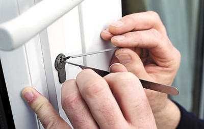

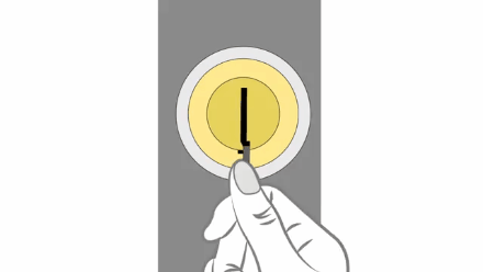

【小技巧分享5】
如何打开简易弹子锁?
有没有忘带钥匙以至于深更半夜进不了家门的经历?或者是丢了钥匙对着仓库的挂锁束手无策?大多数人遇上这类情况只能去找开锁匠了,其实没准你也可以靠自己解决哦。目前大多数家庭或者公司的锁都是弹子锁,这种锁相对容易打开,一般用开锁器和扳手就能搞定,而这些工具往往很容易找到。
尽管开锁的过程不难,而且经过长期训练谁都会成为一把好手,但是不得不承认的是,它很需要耐心。
开锁的时候,需要往锁眼里插根厚实的金属棒或者针,然后缓慢的转动它们,直到听见“咔哒”一声,就大功告成了。
这篇文章会详细讲解这个过程。

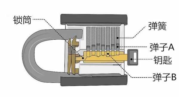

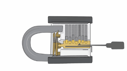

1.首先要弄明白锁的工作原理。

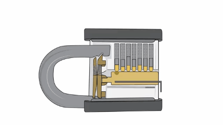

弹子锁里面有个小圆筒(即锁芯),外面还包有个壳,锁芯能在外壳里转动(见图)。当锁闭合时,锁芯由很多对金属条栓子(专业叫做弹子)固定在某一位置,每一对弹子中上面的那一枚会伸入到锁芯和外壳中,这样锁芯就被固定死了。当适配的钥匙插进来时,它会把上面的那根弹子给顶回去,这样锁芯就可以自由转动了,结果就是锁被打开了。
注意这五对弹子,黄色的那对同时穿透了锁芯和它外围的银质外壳,外围的弹簧给这些弹子施以持久的力,使得它们能保持原位。
当钥匙插入后,它上面的齿或者沟会把那些弹子顶到初始设置好的正确位置,这样的话所有的黄色弹子就都从锁芯里出来了,这时锁芯就可以自由转动,锁也就打开了。

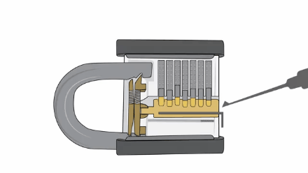

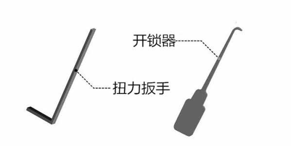

2.买个开锁器和扭力扳手,不同规格的开锁器有特定的用处。扭力扳手或者又叫转矩扳手,是用来借着使劲儿拧锁芯的。专业级的镐和扭力扳手一般都是成套出售的(如图),但是很多开锁爱好者的工具都是自己攒的。可以参见下面的“所需工具”部分,里面有这方面的介绍。

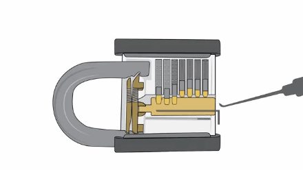

3.把扭力扳手夹在锁眼的下半部分。
4.明确锁芯要朝哪个方向转锁才能开。
如果要开的锁你熟悉,你当然就知道朝哪边拧是开了,可是如果是个陌生的锁,也不是没有办法,这时扭力扳手就派上用场了。你先用扳手扭着锁芯顺时针转,再逆时针转。锁芯在被锁之前只能转一点点,你要感受锁芯顿住时的那种强度感觉。如果你拧的方向不对,顿住的时候就会很死,很费劲;而如果是正确的方向,就不会那么吃劲儿了。
有些锁,尤其是很多挂锁在开锁时都不用考虑锁芯的正确转向。
5.在正确的方向上给扭力扳手施以一个较轻的扭力并保持住。不同的锁,甚至不同的弹子需要的扭力不同,这个需要摸索和尝试了。不过刚开始的时候还是轻一点。
6.将开锁器插到钥匙孔的上半部分,感受里面弹子们的存在。你要把开锁器往上翘,尝试一个一个去触动里面的弹子。你可以先把弹子顶上去,然后感受撤掉推力之后它们被弹下来的那种状态,注意所有的弹子都要被一个一个的顶上去。在这个过程中感受哪一根弹子是最难顶的。如果觉得都挺轻松就顶上去了,就要用扳手再施加点扭力;而如果一个都顶不动,则卸点扭力。或者要是嫌麻烦,你也可以在这一步之前先“撞”一遍所有的弹子们。(见下面的小提示)。
7.当找到那根最难顶的弹子后,就开始攻破它吧。施力要恰到好处,到刚好能抵消它上面弹簧施加的压力为好。记着,这里的这“根”弹子其实是一对。你的开锁器其实是在压靠下面的那根弹子,然后再由它向上面那根弹子施加向上的力。你的目的是将上面那根彻底地从锁芯里面顶出去。这时,如果你不再施力,下面的那根弹子就会弹回锁芯,但是锁芯在扳手扭力的作用下已经发生了偏移,原来在锁芯和外壳之间对齐的销弹子的小孔就对不齐了。这样上面的那根弹子就落进不去原来的孔里了,而只是落在锁芯筒上。这时你应该能听到一个非常微弱的咔嗒声,这正是弹子撞在锁芯壁上的声音。然后你再往上顶靠下的那根弹子试试,如果感觉不到弹回来的力,那么说明你已经把上面的弹子给成功顶起来了。
8.然后继续,在给锁芯施以扭力的同时重复上面的最后两步,直到所有的弹子都被顶起来。记得过程中一定不能卸掉扭力,否则你前面的工作可能都白费了,你可能需要在顶不同弹子的时候适当调整扭力的大小。
9.用扭力扳手转动锁芯,把锁打开。当所有的弹子都搞定后,你就可以转动锁芯了,老天保佑你之前确定的转动方向是对的,如果正好拧反了,不好意思,刚才搞定的弹子会全部都再弹回去,一切重新开始吧。
 楼主| 发表于 2020-4-20 22:27:18 来自手机 | 显示全部楼层
【接技巧5】
小提示:
有些锁是“上下颠倒”的(尤其在欧洲比较常见),也就是说弹子在锁芯的底下。所有的开锁过程都一样,唯一的不同就是你要从向上顶变成向下压弹子。具体判断锁是正置还是倒置的方法非常容易,如果你是倒着插钥匙(有锯齿的一边向下)开锁,这个锁就是倒置的。就算不知道,你只要把镐探进锁眼去探探很快也就能分辨出来了。
如果是那种傻瓜锁,比如投币箱或者桌子上的抽屉的锁,你甚至都不需要开锁器。直接找根扁平的金属条一插到底,然后顺时针转动,同时还上下晃晃,运气好的话,只消几秒钟你就能打开。
如果你实在懒得掉渣,你可以直接在网上买那种万能开锁器,跟万能钥匙似的,插进去拧拧就行了。
不同的锁所含有的弹子数目不一,一般挂锁有3-4个,门锁有5-8个。
开锁爱好者们一般不赞成使用那些别针、安全别针或者回形针来开锁,他们觉得用起来太别扭了。这是实话,比起那些专业的开锁器,这些工具需要使用者极大的耐心和十分丰富的经验。
在用之前把开锁器打磨光滑,这会让你事半功倍。
你不可能看到锁的内部结构,所以就充分动用你的其他感官吧,听觉和触觉往往能告诉你锁里的情况。要有耐心和条理,注意聆听那“咔嗒”声以及感受锁里的阻力,掌握了这些,你开锁就好像能看见锁里面什么样儿似的。
开锁时有一种叫做“撞”或者“洗”的技术,是比较便捷的方法。在用这种方法开锁时,将开锁器(最好是特制的撞匙或者弯成波浪状的回形针)插入锁芯,一直插到底,过程中先不要施加扭力。然后猛的抽出撞匙,同时快速向上撞并用扭力扳手扭动锁芯,理论上你这么撞上一两次就能把锁打开,但是遇上一些不太好开的锁,你撞完之后可能只有部分弹子被顶起来了,其余的还得用上面教的方法各个击破。
现在开锁在那些喜欢解谜的人们中间变成了一项越来越流行的爱好。如果你也想加入此列,最好先从从最简单,最便宜的锁入手,或者去开那种只剩最后一根弹子的锁。那种古老的锁也可以玩玩,网上或者古董店里面应该有卖。
弹子的初始排列设置不是从前向后就是从后向前,这得花点时间来明确一下。虽然大多数的都是从后向前的方向,但也有例外。
扭力扳手是开锁成功与否的关键。你需要不时地变换扭力的大小来顶起不同的弹子并保持其不再落回。
顶弹子的时候用力不要太大,只要刚好能抵消弹簧的弹力摩擦力让其弹起即可。施力过猛可能会把下边的弹子硬卡在锁芯和外壳之间。
除弹子锁之外还有其他类型的锁,比如插芯锁,管状锁之类的,也都能开,只是过程不太一样。
你要知道什么时候才能开锁。你想有人拿你家锁开着玩吗?如果答案是否定的,你就不要跑到邻居家开人家的锁玩,这听着还挺逗的,但其实是很严重的犯罪行为哦。
永远不为干坏事而撬锁!
警告:
一般只要操作恰当,这里讲到的方法是不会把锁弄坏的,不过如果你扭力施得太大或者将弹子顶得太死,就有可能对锁造成不可逆的破坏。
如果你遇到无法顶起来的弹子,说明你施加的扭力太大了,这使得锁芯和外壳上的小孔错得太厉害,从而将弹子卡得过紧。这时你应该适当的放松一点扭力,但是这有可能导致之前已经顶起来的弹子再落回去,如果这样也没有别的办法,只能再次调整撬弹子的顺序了。
关于开锁,开锁器的持有和制作相关工具的规定,各地的法律不尽相同,你应该好好了解一下自己所处地的法律法规。当然,无论如何你都不能去试着开别人的锁,除非你想自找麻烦。
准备:
扭力扳手:很多常见的物件都能当成扭力扳手使。只要它们足够结实到能给锁芯施力,同时尺寸要细到能几乎抵达钥匙孔的底端那样,这要把持个度,那种特别细直接能从钥匙孔里一伸到底的没什么用,而太粗的到时候会妨碍同在钥匙孔里的开锁器工作的。你可以把一把小号的通用扳手的头部给挫小来充当扭力扳手,或者直接用那种细头的一字改锥就成。
开锁器:你可以用安全别针或者回形针来充当开锁器。在用回形针时,先把其拉展弄平,然后在一头用尖嘴钳子弯个很小的大约90°的弯,或者直接卷成个小环。一定要用结实坚硬的材料做开锁器,不然还没使劲儿顶弹子你的开锁器就先弯了。用钢锯加工成的开锁器是最好的。那种小黑发夹也很不错,只要把上面多余的东西都去干净,然后折成适宜的角度,再把一端弯成90°就行了。
