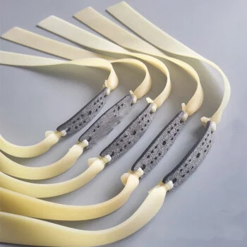

扁皮虽然寿命短,但在同等拉力下,扁皮的威力要比圆皮大。制作扁皮需要用的器具有很多,相应的,花的钱也多。扁皮也有像圆皮型号一样的东西,叫做锥度,如2012(最宽处为20毫米,最窄处为12毫米),3025等,不同的锥度对应不同的拉力,可以打出不同的威力。

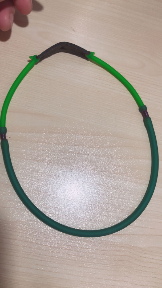

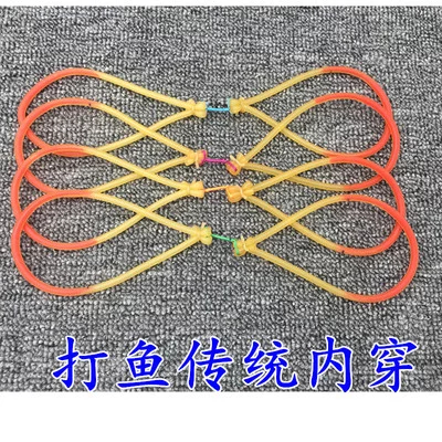

复合皮筋是指由两种相同或不同的皮筋组成的皮筋组,有拖挂和内穿两种形式。复合皮筋的前段皮筋拉力往往比后段重,撒放时,前段重皮筋先恢复原形,带动皮兜中的弹丸运动,然后后段的轻皮筋紧跟着恢复原形,从而起到二次发力,行成速度叠加,所以复合皮筋的威力会比纯皮筋大。复合皮筋的制作程序和所用工具比扁皮还多,而且对经验和方法也有要求,所以不太适合新手去玩。

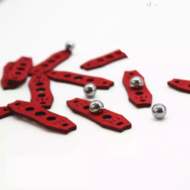

皮兜方面,要根据皮筋和弹丸选择厚度和大小合适的皮兜,最好带有定位孔,那样可以让弹丸在快速上弹时精准的定位到皮兜中间。

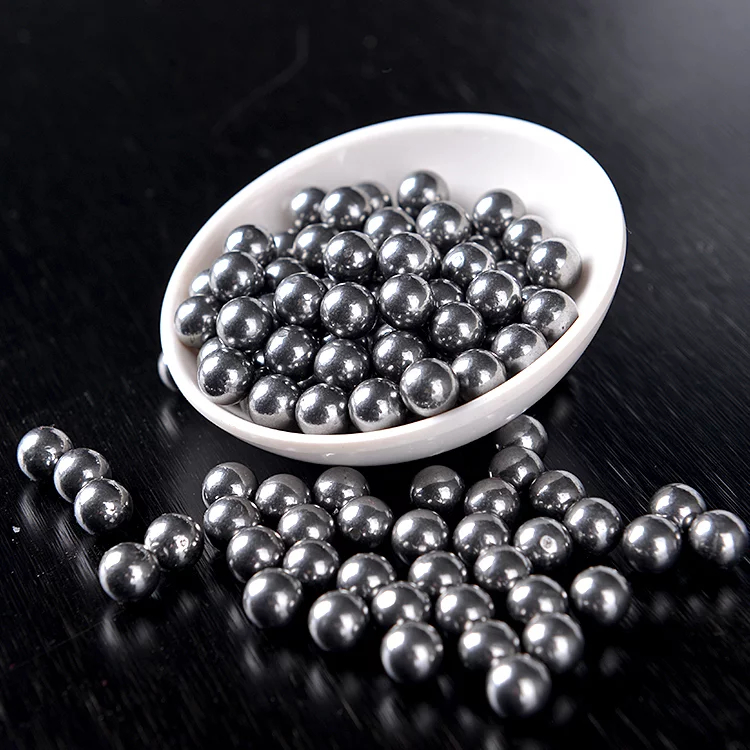

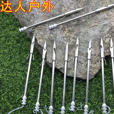

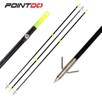

弹丸可以使用最常见的钢珠,根据自己的配置来选择不同型号的钢珠。你也可以使用历史跟殷商时期的甲骨差不多长的陶丸或泥珠。在没有正经弹丸的情况下,近圆的规则石块也可以使用(形状不规则的石块在使用时会出现跳弹情况,从而打手)。其他可供弹弓发射的弹药也有不少,像鱼镖(鱼镖和鱼箭还需要在手腕上戴线轮),鱼箭,飞镖等,但这类弹药需要特制的皮兜来发射,甚至需要用到撒放器。但是鱼镖这类弹药具有一定的危险性,一个不注意可能就把自己的手打穿了,很不安全。
