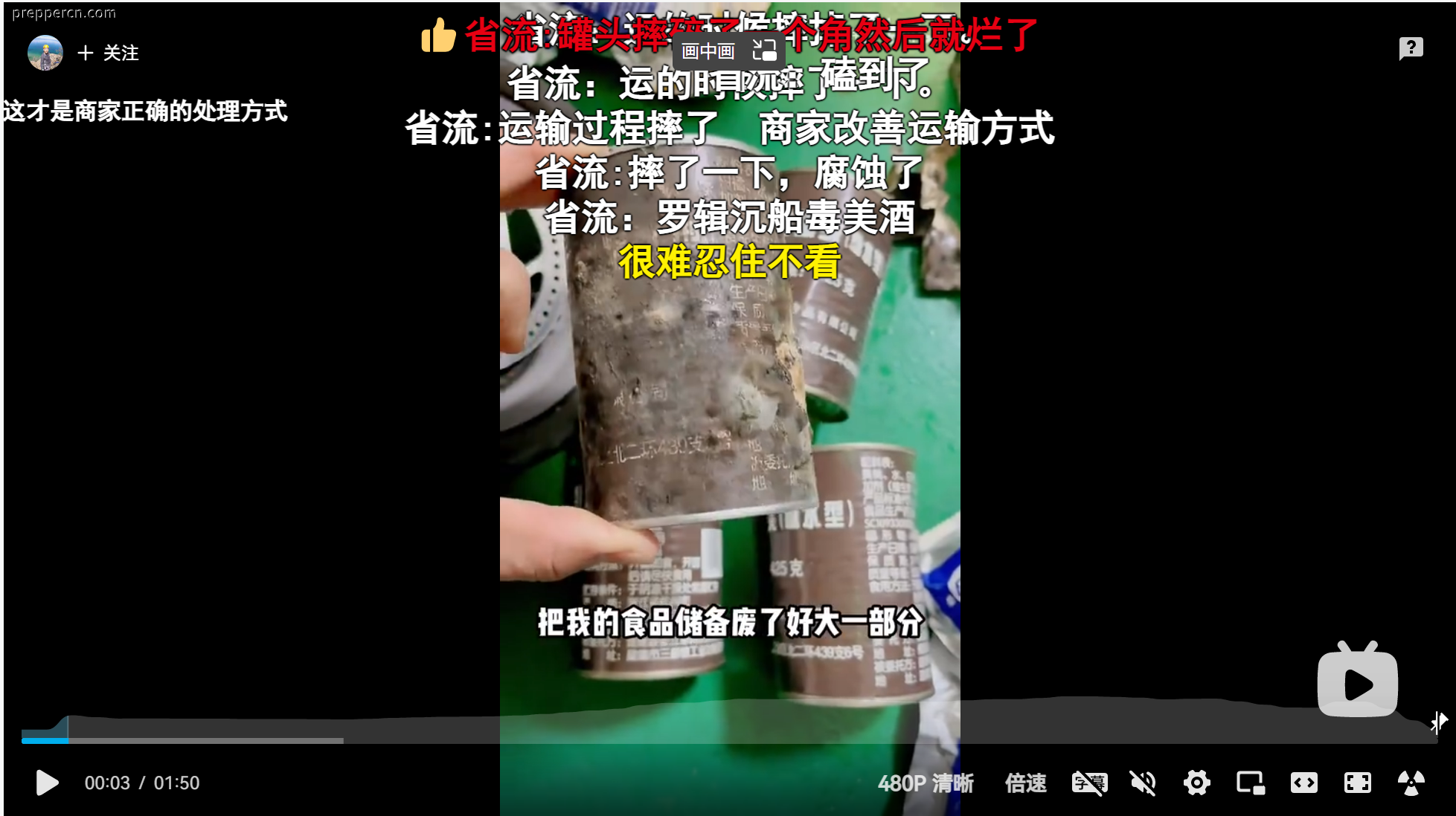

马口铁罐头还有挺重要的一点就是尽量别选暴力物流。磕碰以后内部的锡层可能受损然后露出铁层。接着就容易坏了。有些商家会便宜卖那种“不影响食用”的罐头大概就是因为这个原因。

第二种是氢涨,常见于各种水果罐头比如黄桃罐头。这是因为罐内内容物偏酸性,而好巧不巧罐内壁的锡刚好在某一处摸了鱼。罐内氢离子与铁接触反应产生氢气导致胀罐。这种胀罐其实比较危险,要是胀罐没有被发现,那么罐头内壁终有一天会蚀透,然后罐内内容物流了出来,一波带走了你其它储存完好的罐头。所以一定要检查库存,买罐头的时候也尽量避免暴力物流把罐头磕成内伤。
