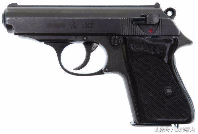

64手枪
六四手枪仿自德国瓦尔特手枪,采用7.62*17MM手枪弹。是我国第一款警用手枪。
该枪与1964年定型,80年代投产,至今仍在服役。小巧方便,但是威力太弱。
这个图是52式公安手枪,仿制德国PPK。后来的64式性能并没有超过52式。  详情 回复 发表于 2020-3-8 19:42

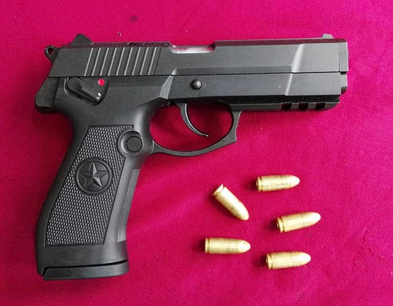

92g手枪
1.概述
92G手枪系我国自主研发的QSZ92式9毫米手枪(以下简称:92手枪)改进型。92手枪于1992年由军方批准立项研制,1998年设计定型,2002年生产定型。2005年军方因改用更大杀伤力的QSZ92式5. 8毫米小口径手枪, 92式手枪由此主要服务对象由军队变为警察,使用环境及使命随之发生了变化。2014年以来,公安部门陆续反映在新疆地区反恐作战、全国公安大比武(深圳)及各地公安机关训练使用中92式手枪的存在问题,针对这些问题和加装电子标签及射击警用仿9×19巴拉贝鲁母手枪弹的要求,研发机构在92式手枪基础上进行了改进设计,改进的92式手枪被命名为QSZ92G式9毫米手枪。92G手枪的主要战技指标与92手枪相同。
2.技术诸元
口径:9mm
使用弹种:DAP92式9毫米普通弹、DAP92A式9毫米普通弹和警用仿9×19巴拉贝鲁母手枪弹。
初 速:360m/s
枪口动能:518j
有效射程:50m
瞄准基线长:152 mm
全枪质量(含一本空禅匣): 780g
全枪长、宽×高:190 x 35×142mm
弹匣容量:15发
自动方式:枪管短后坐
闭锁方式:枪管回转
发射方式:半自动(可联动发射)
3.改进设计概况
3. 1解决了弹匣易掉落问题
3.1.1 调整弹匣扣和握把尺寸,消除了携行和射击过程中对弹匣扣的意外撞击。
3.1.2适当调整握把上弹匣扣孔周围的台阶结构,确保射击过程中快速更换弹匣,弹匣扣解锁快速、可靠。
3.2 解决了弹匣不能完全互换问题
3.3 消除了推双弹、顶弹故障
主要是改变弹匣供弹方式。由双排双进弹匣改为双排单进弹匣,枪弹在上升过程中更加平稳,从而保证供弹的可靠性。
同时,为解决双排单进弹匣装弹困难的问题,设计了装弹器。
3.4 消除了卡壳故障。
3.5 消除了复进不到位故障。
3.6 消除了卡弹故障。
3.7 解决了强光灯接口定位不可靠问题。
3.8解决了弹匣盖易变形问题。
3.9解决了枪支分解后击针保险轴影响装填问题。
3.10 解决了托弹簧簧力衰减问题
3.11 加装电子标签
在握把组件中注塑嵌入公安部已技术鉴定的电子标签,满足了信息化管理要求(如该枪生产、质量、身份、流动情况等信息)。
世界上没有一支手枪是完美无缺的。任何枪械都有一个不断改进完善的过程。国人经过对92手枪在长期使用中反映出问题的全面改进,形成了几近完美的92G手枪。92G手枪具有强大的自主研发团队、雄厚的技术力量和强有力的后续保障作后盾。我们坚信,作为92手枪升级版的92G手枪,一定会让暴恐分子闻风丧胆,使国产武器扬眉吐气,成为享誉世界的一代名枪。

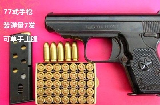

77手枪
77手枪是1976年,我国独立生产的小口径手枪。该枪采用64手枪子弹,威力较小。
最明显的特征是单手上膛。
 楼主| 发表于 2020-3-8 12:59:19 来自手机 | 显示全部楼层
77手枪至今仍在警方服役
很少见的,我记得  详情 回复 发表于 2020-3-8 13:10

牛奶哥 发表于 2020-3-8 12:59
77手枪至今仍在警方服役
很少见的,我记得
