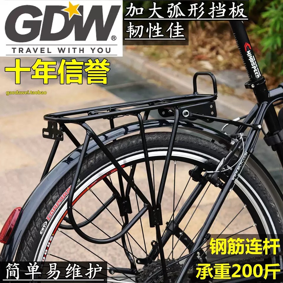

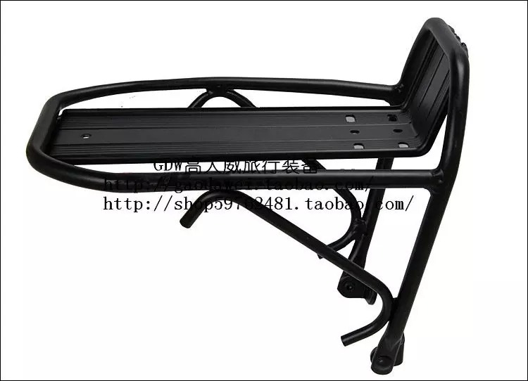

最重要的是“多”,即载货多载重量大。载货和载重不是一个概念。比如驮一堆衣服,这个是载货多但不一定重,再比如驮饮水机水桶,这是载重大但货不一定多。bob里面各种东西都有,所以改装的山地车要挂点多(加前后货架,上文已提到。),载重量大(轮组32根辐条,36最好,车圈是双层车圈。特地提一下汉特是单层车圈。或者你可以完全不用管这个问题,反正品牌车的载重都很厉害)。我个人推荐高大威的后货架,兼容性够强,钢制够皮实,而且绕开了碟刹座,避免了安装时的诸多不快。他还有个外倾的角度,和他家的高大威驮包是绝配。价格59。
高大威前平台,铝合金,28。需要v刹孔和前叉孔(入门山地车要么是v刹要么是碟v两用车架)
如果很不幸你没有,那么也有带固定箍圈可以直接扣在前叉上的货架可以选。(34.8,不推荐。这种固定方式载重容易滑脱。)
后货架驮驮包以及顶包,前平台可以放帐篷睡袋等体积较大长度较长的东西。前叉上还可以绑一把工兵铲来打狗。
(高大威后货架,以及小平台前货架。类似的东西很多,自行判断)

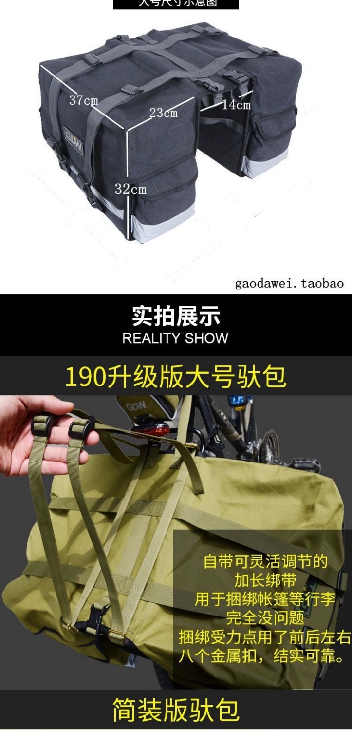

有了货架,这辆山地车就可以放行李了。最简单粗暴的方法就是把bob绑在后货架上。但这会使自行车重心偏高,骑起来直观的感受就是“不稳”。所以有条件的话还是把驮包安排上,推荐高大威的驮包。他家驮包有三个大小,还有简装版。价格也还行。大号驮包全新170。最顶的一点是很多人骑过川藏线以后,这种驮包会因为太大而闲置下来,因此能买到非常便宜的二手货。(100以下)
驮包的话,从最便宜的50多的布包,到高大威帆布包(100左右)都不错。再贵一点可以有全防水卷包,甚至还有烤地瓜面料的拉链包。有了驮包,加上你本来就有的背包,把它绑在后货架上面。行李问题就解决的差不多了。

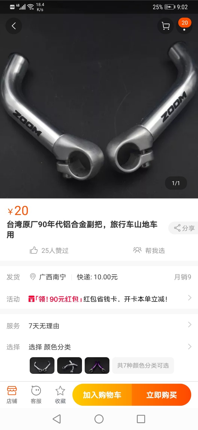

有了货架,接着就要提升舒适度了。一般的山地车是直把,有的还会加两个副把。如果没有副把的话可以去买一对。副把可以让你在长途骑行的时候换个姿势,休息一下手。便宜的铝合金副把20就能搞定。然后再升级一下人体工程学把套。虽说便宜的不一定就符合人体工程学,但也能托住手掌,避免长时间握把压迫手掌上的神经。
说下亲身经历,去年6月用破折叠车骑了个小短途,7个小时左右。车没有副把,手压久了。骑完以后我发现手指不受控制的抖。拿笔都拿不稳。所以装一对副把是对车的最低要求。
也有人装两对的……
(我用的20一对的副把。这种副把不一定非要装在车把最外端,也可以装在车把中间与肩同宽的位置。假装是羊角把)

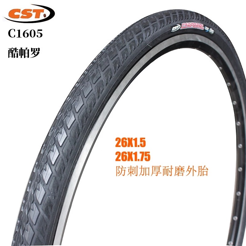

所以给轮胎加点钱肯定是正确的。最便宜也要上正新酷帕罗,一对140左右。再宽裕点的话可以上maxxis overdrive,一对210左右。各个轮胎厂为了轮胎的轻量化与高性能可谓是绞尽脑汁,但目前为止,防刺性能最好的胎还是简单粗暴:只要我橡胶够厚,钉子就扎不透我……这两个胎就是这个思路,我记得它们的防刺层厚5mm,大概是一枚图钉那么厚,重量十分可观。
有几个小点提一下,装轮胎的时候注意方向,不要装反。轮胎上会标最适合的气压,如果你的打气筒有气压表的话就打到那个气压(50~60psi)。撬胎棒不要用买轮胎送的 稍微加点钱换个更♂硬♂的,这样翘胎的时候就不会出现轮胎把撬胎棒翘弯的情况。最好不要买金属撬胎棒 因为它比你的车的车圈硬,接着翘胎的时候会把车圈翘坏。还有一定要确保车胎气够足,不然车圈会变成内鬼“咬”破你的内胎(蛇咬)。剩下的我会在自行车装备里一起给出。
然后关于爆胎……这玩意看人品的一比。有的人用的便宜外胎就是没爆过,有的人用的防刺外胎刚出门就爆了。所以嘛……不过爆胎几率能降就降,把运气留到抽卡上吧。
(正新酷帕罗,maxxis overdrive)

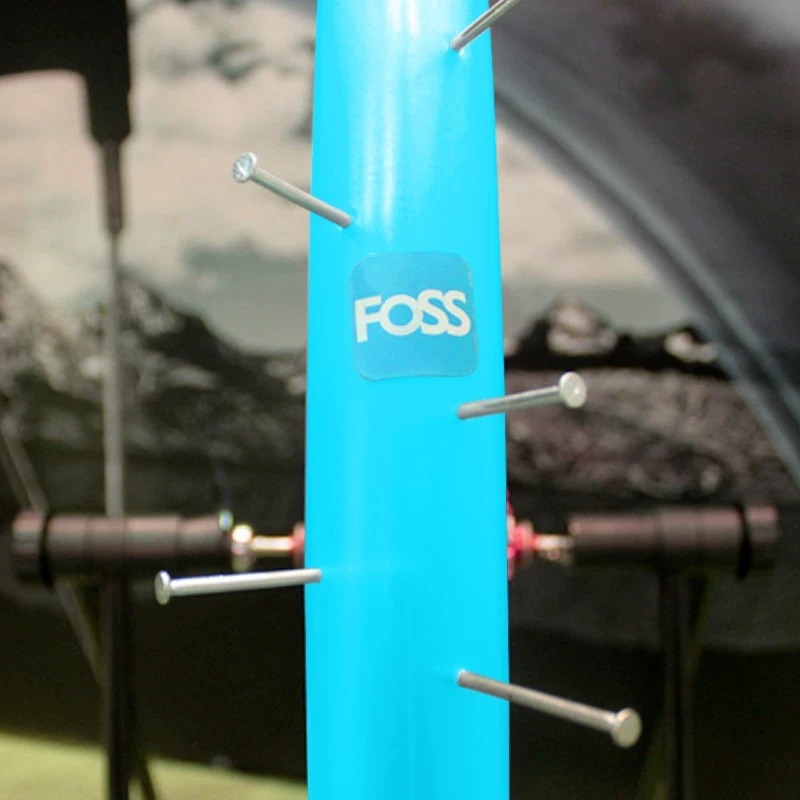

第三……给大家看个热闹,foss高密度内胎,一条80。这玩意在被扎了以后不会跑气儿,在把钉子拔出来以后刺口会被挤上但不会愈合。印象中它和byt用的橡胶是同一种,所以还需要专门的补胎片。
(自补液内胎,foss高密度内胎)

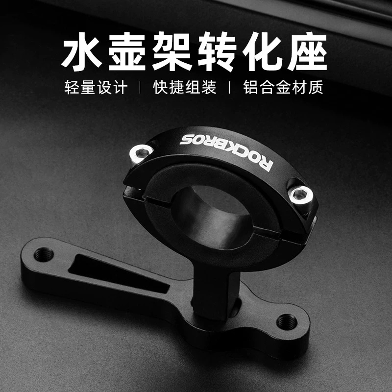

还有水壶架,我记得旅行车那段提到过水壶架转接座,9.9一个。铝合金水壶架15一个。装一个在车把上方便喝水,如果你的车用的种成本几毛钱的塑料水壶架,赶紧扔掉。那玩意断了是真的烦。
(水壶架转接座)

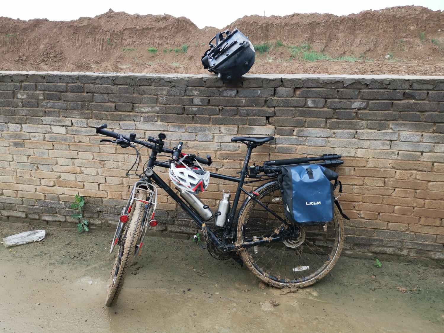

最后一个是挡泥板,这个玩意是真的必要。虽然吧,我觉得它应该叫“挡泥水板”。山地车大都会带个快拆挡泥板,看着帅气,但挡泥水效果不太理想。全包挡泥板可以大大减少甩在背上的泥,但是安装不好容易蹭轮胎,在泥特别多的情况下容易在里侧粘泥,然后粘上的泥会顺着两边刮下来掉到飞轮上……如果是雪的话轮胎和泥板还特么有可能冻在一起。我的车就冻过两次。一次是前轮,挡泥板的支持直接歪了。一次是后轮,拿保温杯里的热水浇了解决。
如果没有挡泥板,那么建议入个快拆挡泥板(10块),这可以满足各种需要了。如果常在公路上跑,不会到泥太多的地方就可以考虑全包挡泥板(40块)。注意看好你的胎宽选择挡泥板。如果觉得都不想要……那也有ass saver可以选择(仿品2.5),插在座垫上就可以救你的ass于泥水之中。
当然,zui好的解决方案是雨天不要骑车。之前也说了,自行车只是个替代方案。那么你可以背着bob出去浪。或者干脆开车。
(全包挡泥板的弊端)
