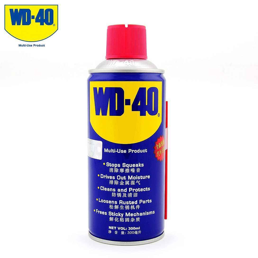

WD-40:保护+润滑。
WD-40是WD-40公司制造的多用途金属保养剂,通常指的是蓝色瓶装的。不过也有细化用途的其他产品。它的配方一直是个迷。不过据说里面含有15%的矿物油。(来自知乎某一高赞答案)。对于自行车来说无非是链条锈了涂点除锈,中轴扭不出来了加点润滑。wd-40的官网给出了2000多种用途,其中关于自行车的至少有50条。
喷的时候绝对不要喷到碟片上,不然你会得到润滑的一匹的刹车。

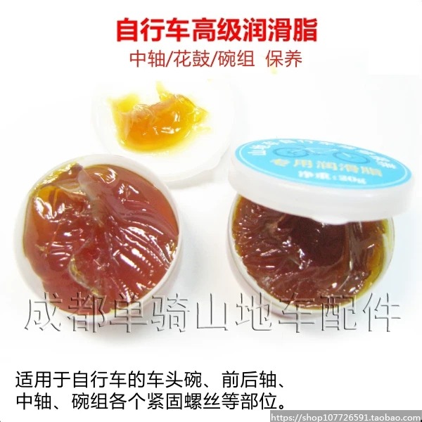

润滑脂:保护+密封+润滑

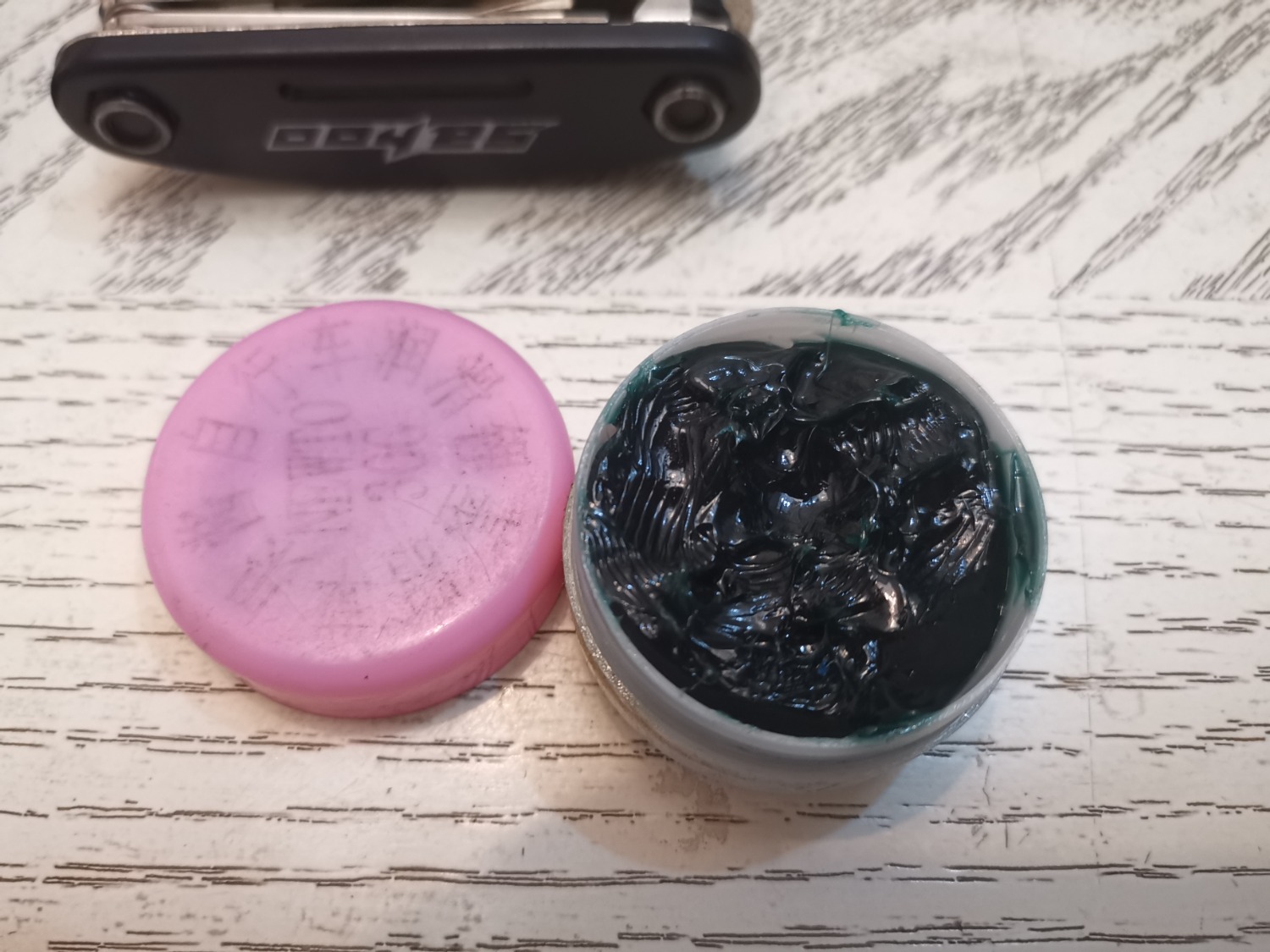

润滑脂其实就是液体润滑剂加了稠化剂。因为最早的润滑脂是钙基润滑脂,那玩意是黄色的,所以又称“黄油”。要是较真的话,动物油也确实可以作为制备它的原料,但具体过程我就不知道了。极压复合锂基润滑脂是墨绿色的(加了色素),可以在tb买到小盒的。还有种白色的润滑脂,成分是聚四氟乙烯(特氟龙),那个主要用在特种设备上了。(高温,相对前二者而言;塑料,橡胶)。用在自行车上属于大材小用。顺带一提,py交易时候用的凡士林也算是润滑脂,而且确实能用于机械润滑。
扯远了,润滑脂可以用在除了链条以外的各种地方。中轴;脚踏与曲柄连接的地方;碗组;变速器的弹簧等等。变速线和刹车线也可以抹上一些。如果是特氟龙线管(黑色线)的话就算了。那玩意主要靠特氟龙涂层润滑,加了润滑脂反而会破坏其润滑。第一是防锈,第二是防止水进到它不该进的地方。如果不嫌麻烦的话,自行车除了碟刹以外的每个螺丝都可以上上润滑脂然后再旋进去(很违背常识)。按常理来说润滑脂会让螺丝更容易松,但事实上,它会让螺丝更好的的拧紧,减少滑丝和“大力出奇迹”的可能。二来可以防止螺丝放久了生锈和车架锈一块。可以说是利大于弊。碟刹螺丝不用这玩意的原因是碟刹进了水大概率会把润滑脂冲到碟片上,然后你就得到了无比润滑的碟片。(刹不住车)
也有专门的螺丝紧固胶(好像叫这个名)卖。蓝色的或者白色的,涂在螺丝上,然后等它干了以后再“大力出奇迹”地扭进去。你的碟刹固定螺丝大概率就涂了这玩意。拧的时候不是一般的费劲。

(钙剂润滑脂,锂基润滑脂,缝纫机油,WD-40小蓝罐)

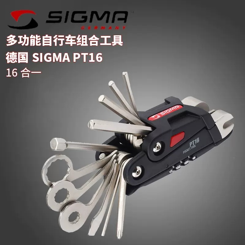

你不需要昂贵的扭力扳手来安装你的车。稍微好点的内六角扳手组合足矣。随车品赠送的组合扳手很容易扭坏螺钉。需要备上的也就是M5扳手和M6扳手。
(Sigma的组合工具,真正用起来的时候会因为其体积而碍事)

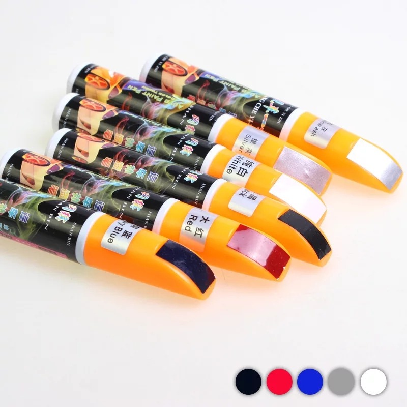

如果车漆受损并生锈,可以考虑用wd-40除锈,清理干净后用补漆笔补上。其实有点锈无伤大雅,不是特别强迫症可以无视。
(补漆笔)
