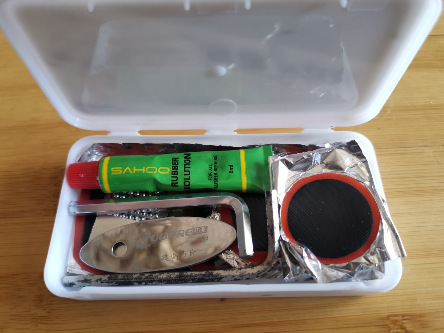

内胎只有一种情况需要保养,那就是扎了的时候。所以买盒补胎片吧,那个实在是必需品。先找到是什么扎了轮胎,比如扎在外胎上的图钉,然后拿掉。防止补完胎以后再扎一次。用一碗水检查轮胎漏气的地方,如果没有水,那就用听的。找到以后等轮胎晾干,然后拿补胎片带的铁皮打磨那一块,涂上胶水,粘上补胎片,等一小会,然后直接装回去。祈祷老天让它不要再扎一次。
撬胎装胎挺费劲儿。需要至少两条撬胎棒。先把轮胎的一边塞进轮圈,然后一条撬胎棒固定住轮胎一边,另一条把轮胎勾进去。建议买好一点的塑料撬胎棒,随着内胎送的撬胎棒太软,容易被轮胎掰弯(物理意义)。金属撬胎棒太硬,容易在撬胎的时候顺便把轮圈撬伤。

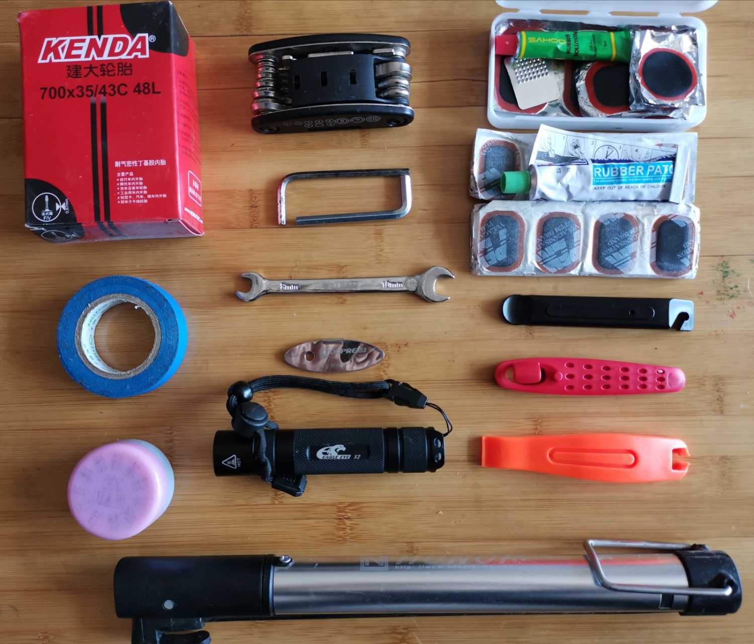

#自行车EDC#
下面的这些玩意带跟没带没有太大差别。看自己的喜好和骑行需求了。
一、内六角螺丝刀x2
4mm规格的和5mm规格的就可以拧上自行车上大部分内六角。直接塞edc里就行。如果不想拿钳子拧螺母的话,可以花3块钱买个小扳手,8x10规格。
二、补胎片若干+橡胶胶水+打气筒+撬胎棒x3(一个备用)。
路上补胎的必需项。我的打气筒购于狗东,20多块钱,附赠一个固定架,可以和水壶架装在一起,然后把打气筒绑上去。
以上两项可以组成基础edc包。我还加了个碟刹调节片。
头盔x1:现在还不是末世,骑车记得戴头盔~
补充项:
车锁x2:虽说人不离车,但总有时候人不在车边上。那就得想办法锁车了。把后轮和后叉锁一起,把前轮和前三角锁在电线杆上。不过即便如此,也有些没素质的人会拔走座管。只能认栽了。
内胎x1:原因上面提过,不再赘述。
手电筒(来自你原有的edc):当做车灯,夜骑用。
尾灯:夜骑用。
8x10小扳手:拧螺母非常方便。
风镜或者骑行眼镜+魔术头巾:防止各种虫子钻进眼睛和鼻孔,避免吃一苍蝇,有效减少一般通过的大货车带来的沙砾暴击。
组合内六角扳手:虽然质量堪忧,但这种廉价工具确实能救一下急。有各种型号的内六角扳手,还有对应螺母的套筒,还有一字螺丝刀和十字螺丝刀。
电工胶带
顺手带上无伤大雅的东西,可以拿来缠刹车把,固定松了的零部件。
润滑脂:#自行车EDC#
一、内六角螺丝刀x2
补充项:
内胎x1:原因上面提过,不再赘述。
尾灯:夜骑用。
8x10小扳手:拧螺母非常方便。
电工胶带
螺丝若干:以防载重下货架出事。
