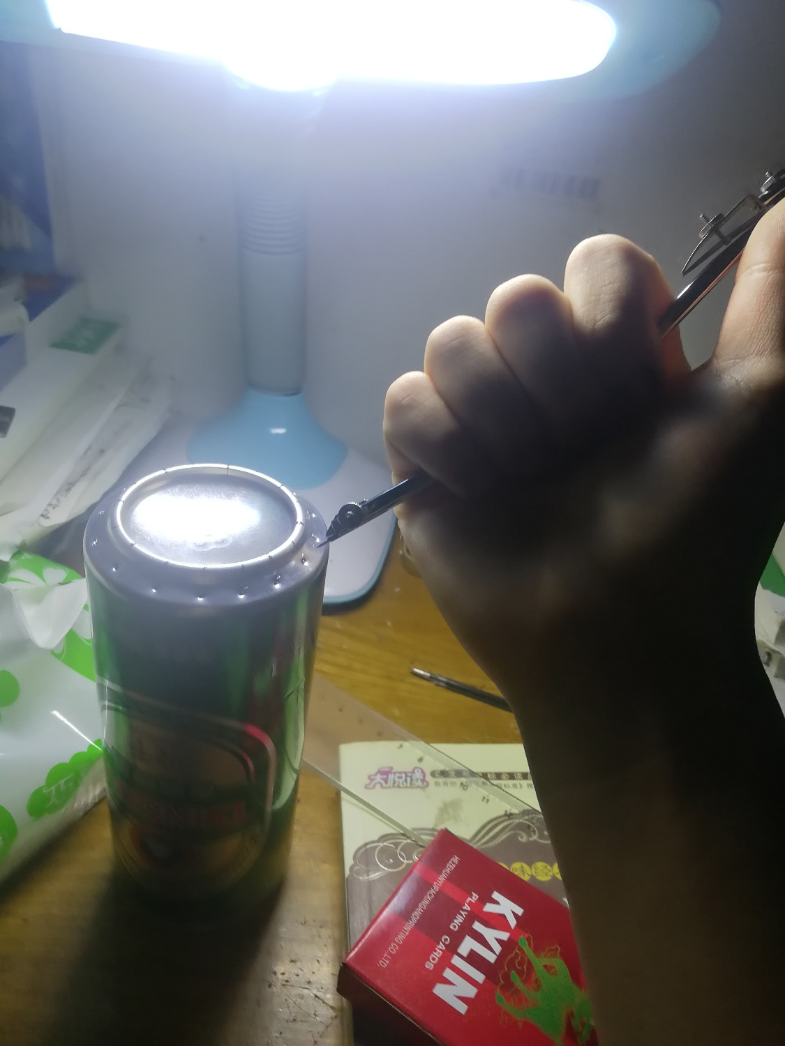

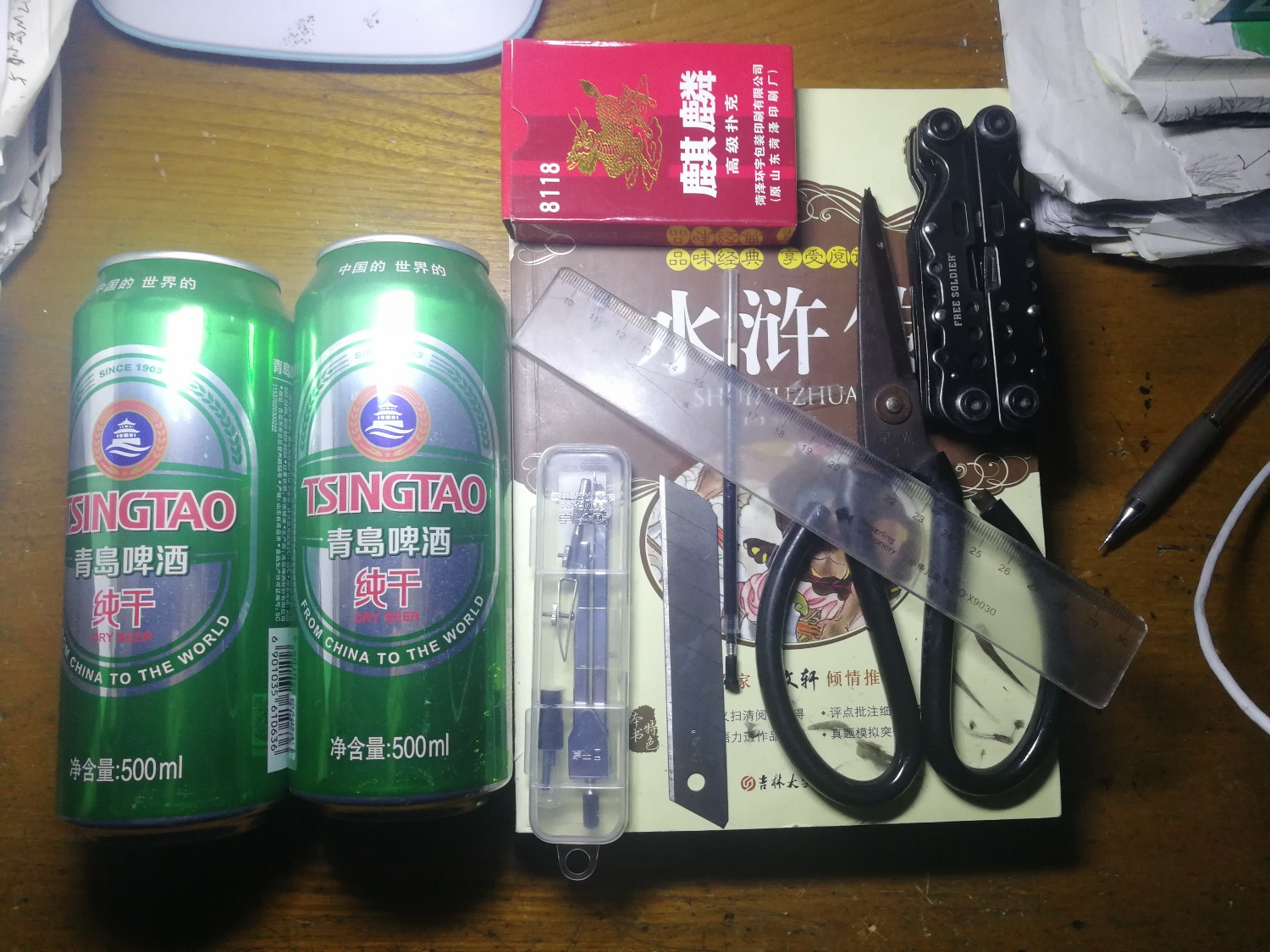

材料挺简单,学生党家应该都有,就是有些技术方面可能有些问题,导致做出来的酒精炉不美观甚至性能差。

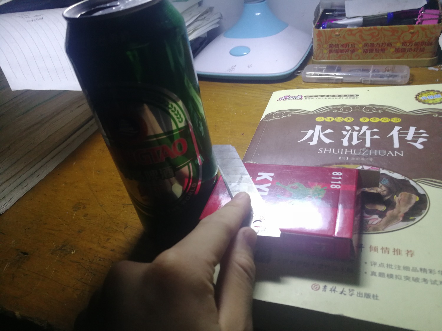

最好是找一个有固定高度的物体,然后用刀片沿易拉罐反复划刻,到一定程度的话一按易拉罐就会自动断成两半的,这样子做易拉罐边缘就会平整很多。
打孔呢我选择了用圆规,因为这是学生党家里比较常见的工具,而且打孔效果贼jb好。

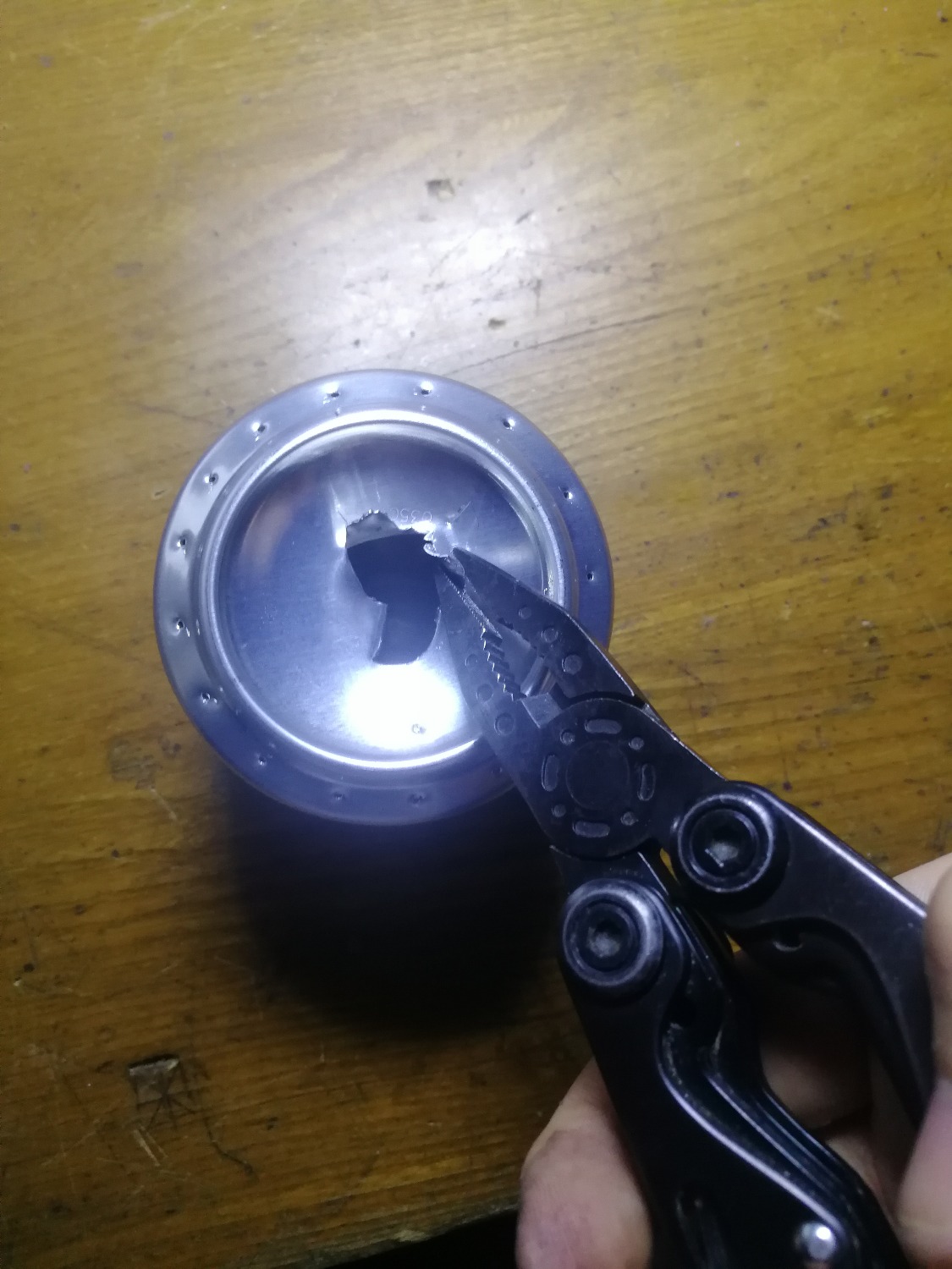

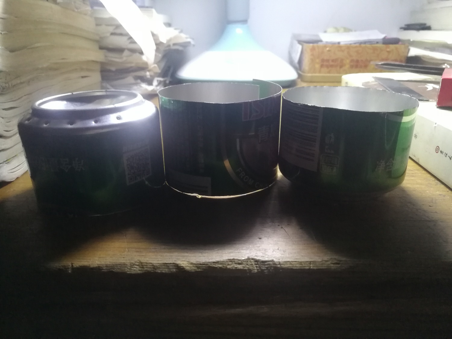

然后按照步骤把两个易拉罐剪成三个对应的亚子。挖洞时建议先用刀片在边缘划出界限,这样子边界处就比较平整,不会“犬牙差互”,然后找个硬度较高的尖尖扎个洞,用钳子撕他丫的就好了。

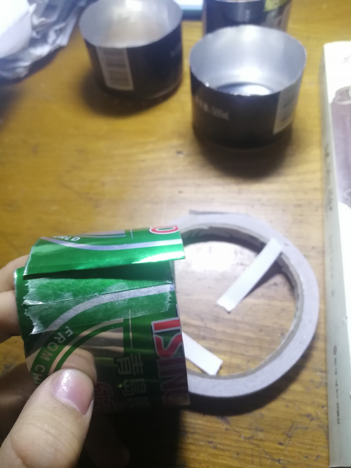

在装中层的时候,建议先贴好双面胶固定形状。

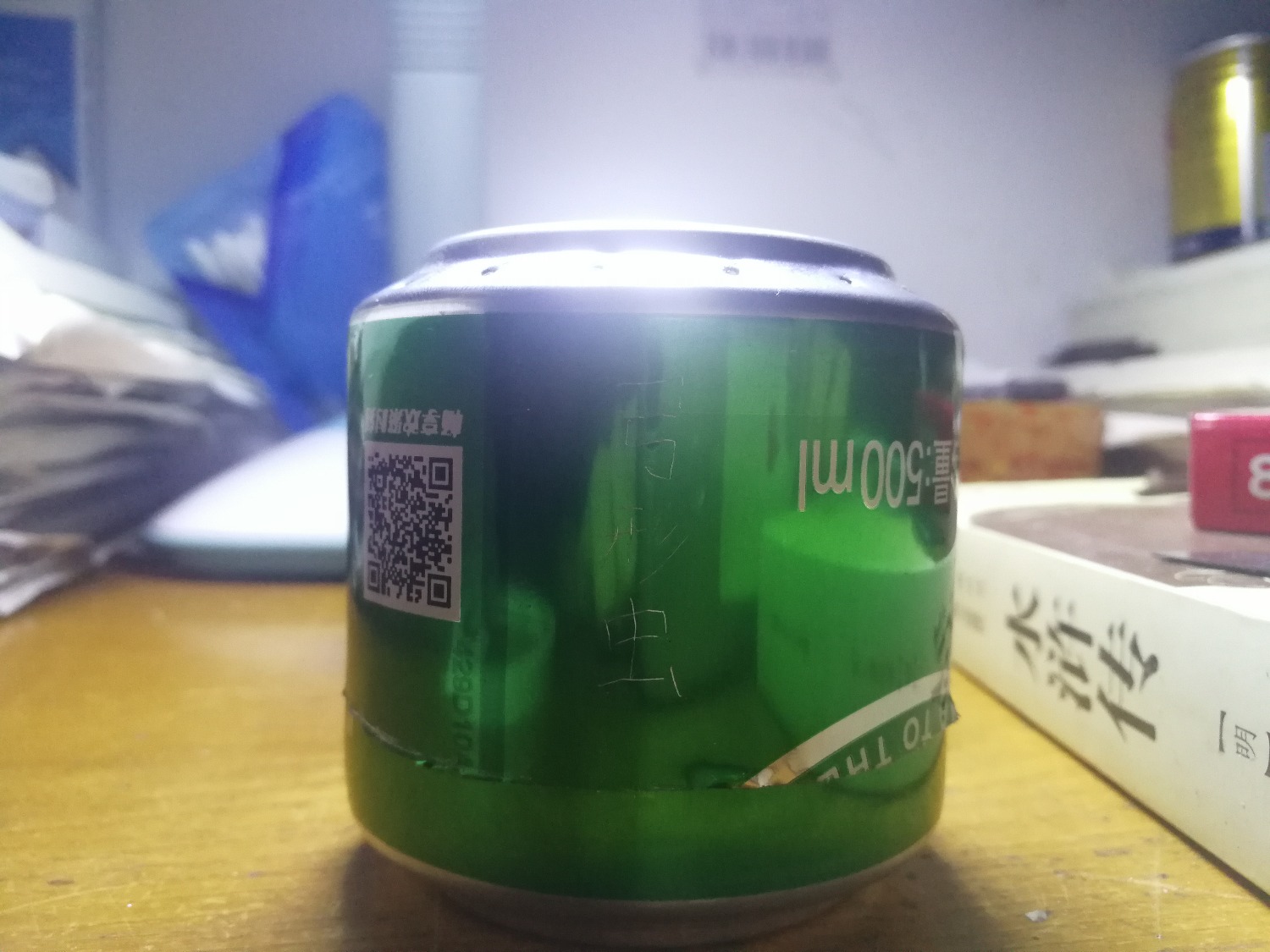

最后,一个精致的酒精炉就做好啦!反正窝家里闲着也是闲着,不如做个酒精炉锻炼一下动手能力吧!

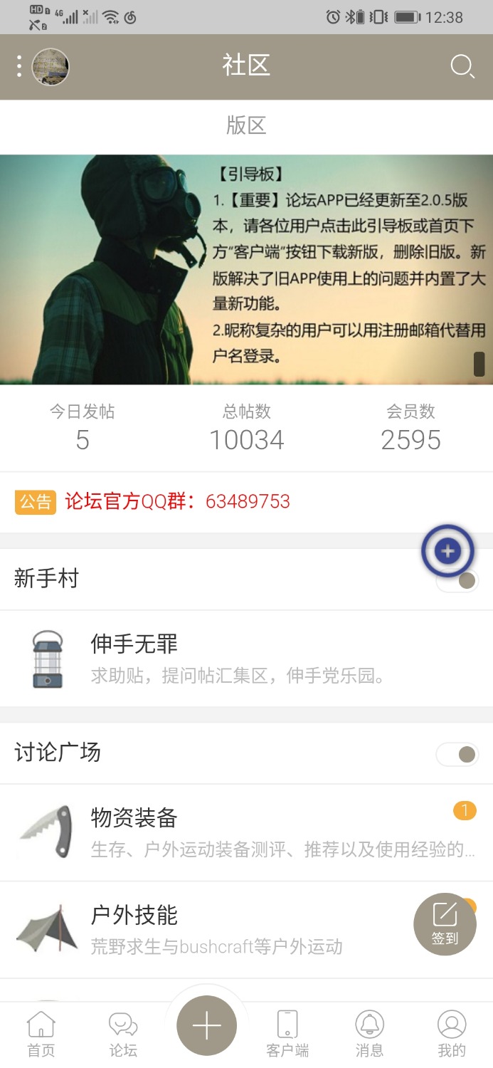

上传图片时,点击下面的插入按钮可以吧图片插入到不同的位置
这样你发了帖子之后就不会造成所有图片都堆在文章下方了
好的站长  详情 回复 发表于 2020-3-24 10:29
