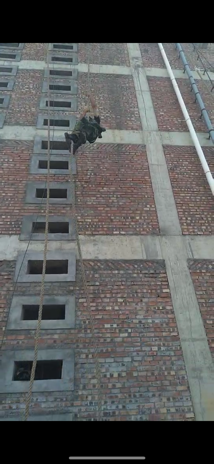

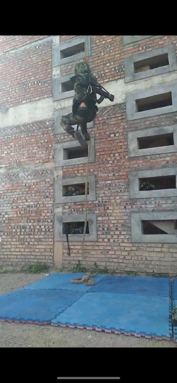

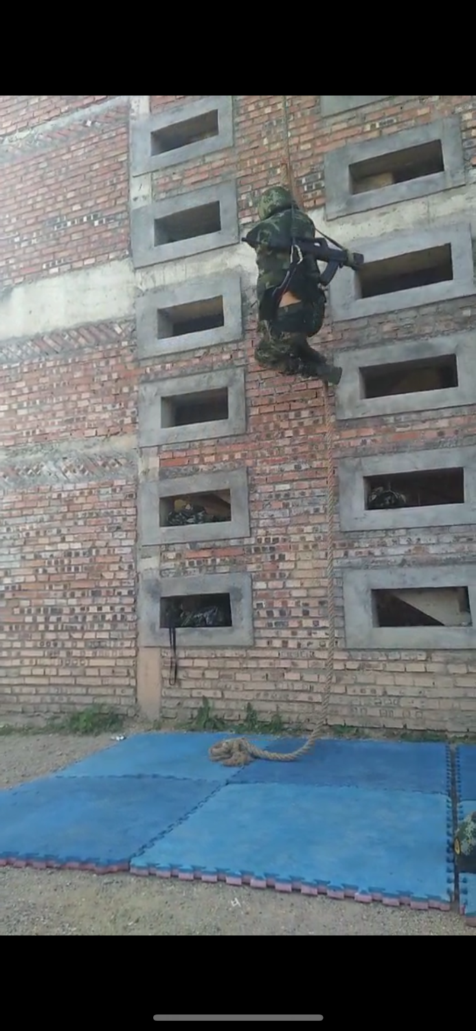

踩绳上。首先马步开腿,下蹲蓄力,然后一跃而上抓住绳子,这样快速上绳节省了时间和体力。
       踩绳和抓绳不同的是,踩绳中用到了脚。怎么踩是十分重要的。
       如图所示,向上收腹,提膝。你向上收缩多少就决定了你一次能踩上多少距离。
       基本要领:右脚踩,左脚勾。双腿外八,两脚内八,左脚踩右脚或右脚踩左脚,防止绳子滑动。如果两脚尖不互相踩,则无法固定绳子。不互踩的话只能用于下来的时候倒绳下用,可以减速,手一把一把的抓着绳子往下放。
       注意事项:最好穿作战靴、带上护胫,防止勒伤,绳子过细过粗都会影响体验。不要膝盖不要内八,不要边爬边转,否则浪费时间还很容易爬不上去。
        绳子最短距离不要低于10米,最长不要高于18米。
        自己做好防护措施,残了不怪我
 楼主| 发表于 2020-3-24 09:16:34 来自手机 | 显示全部楼层
天下武功唯快不破,不要吊太久,小臂会没劲,到时候抓不住,连下来都危险。总之你放开手臂就是死,所以要注意节省体力,快速、精准,不然徒徒浪费时间和耐力
         如图所示,错误示范。
         禁止盗我的一切图,因为这些都是实拍,不来源于网络

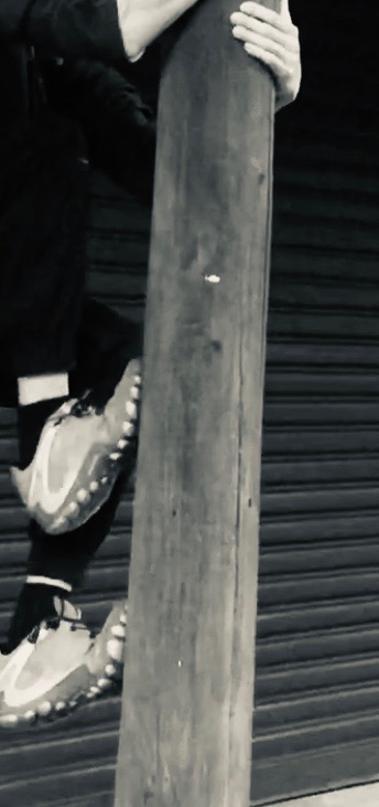

爬阳台。
就是爬雨露管上去。但是任何可利用的条件都可以利用,不要只想着爬雨露管。
好,下面有两种方法可以爬上阳台
一,两手扒拉住管子的后面两脚蹬着管子后面的墙,然后爬
二,爬树法,直接两手扒管后方,两脚蹬住管子前方或两前方偏侧处,手脚交替,不要顺拐...会摔死。异手异足的交替,很快就能上去。最快最快半分钟之内可以爬上六楼到七楼
要领
:上去在于手脚交替,那么能停留和固定住才能上去,固定是前提,那么它的原理是什么?是你手和脚前后对物体的挤压,互相施加的力。一旦这个前后作用的力,大于你的体重,你就可以停在上面。然后就可以手脚交替不断的向上爬行

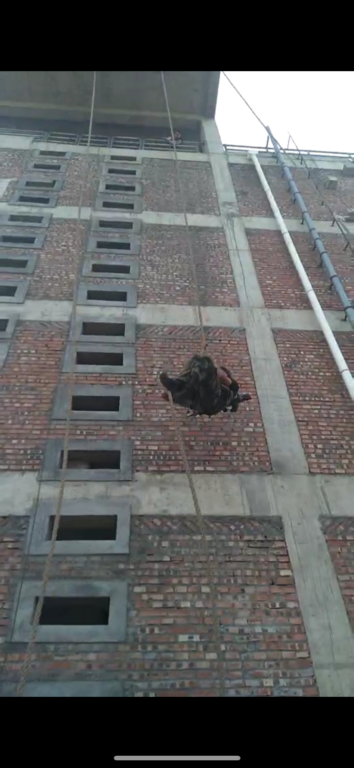

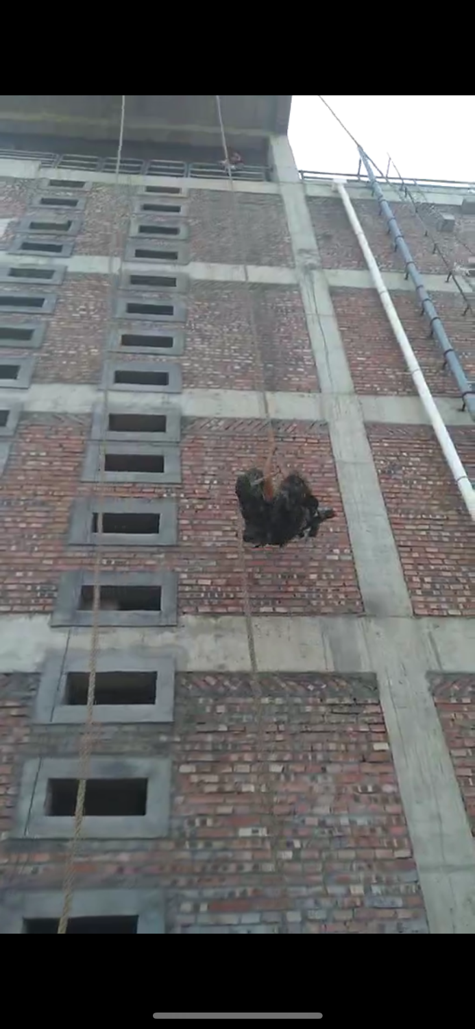

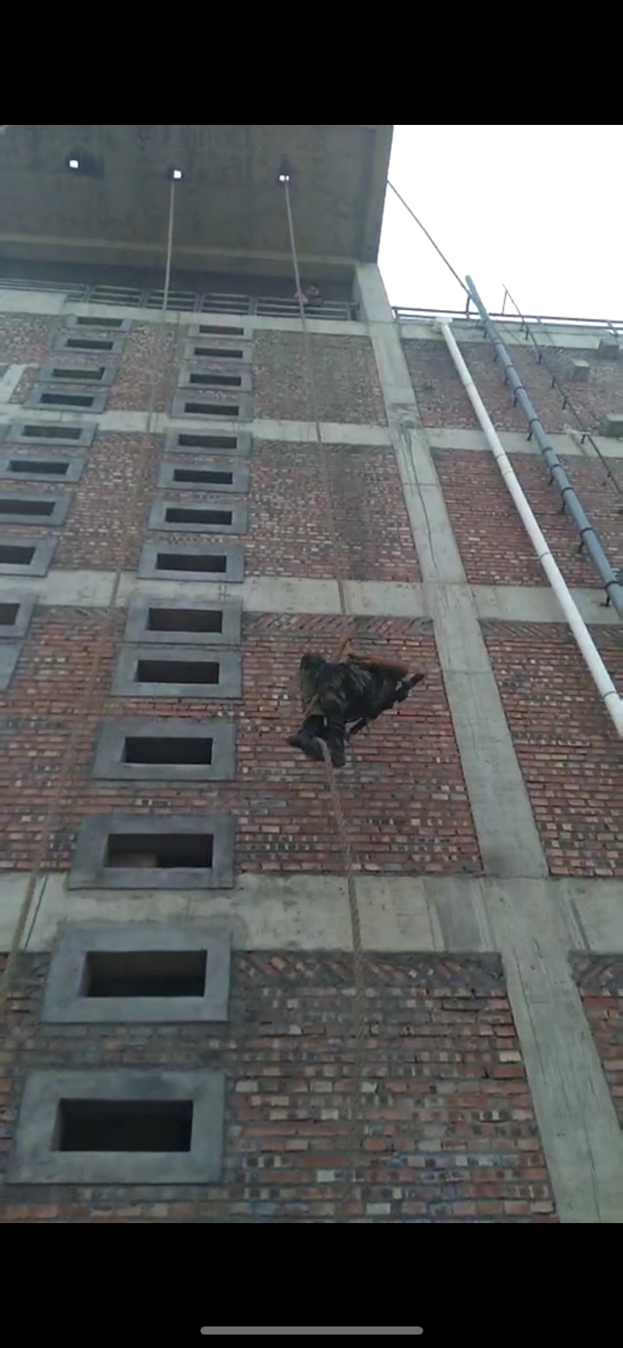

索降
只讲三种,基本的、倒立的、单环节跳
首先讲一下需要的工具
:索降手套、专用的绳子、坐带、8字环
基本使用:
坐带除了扎紧以外还可以用一些绳子和你的裤腰的几处进行捆绑,确保安全。索降和踩绳上都需要你把上衣扎到裤子里面,露出内腰带。
8字环,小头朝内大头朝外因为现在手里没有工具,所以用网图告诉大家怎么和绳子结合,如淘宝图所示。
如何下降:
双脚抵住墙边,此时你在七楼高度,即使你看着下面你也不要有任何波澜。因为你已经准备了一个给你叫救护车的人
双脚抵墙,抬腿端腹,坐姿下降。左手曲臂抓着上位,右手始终伸直将绳子始终置于后方。
不要松手,松手肯定是死。如果怕就抓紧,很轻松就能停住,因为有8字环
倒立下
:双腿交叉别着,夹着绳。右手向后伸直抓绳,左手伸出,手掌对着墙壁。快到地面时,蹬墙使自己脱离,然后双脚朝下落地
单环节跳:
一蹬一蹬的从墙上蹬墙下降,蹬的距离越大,你获得的空间就越大,下降的距离就越多。
跳窗也是如此,蹬墙后,略松手放绳,然后再回荡时同时下落,通过窗口。松手晚了早了,就会卡窗,然后就会碰头、刮臀

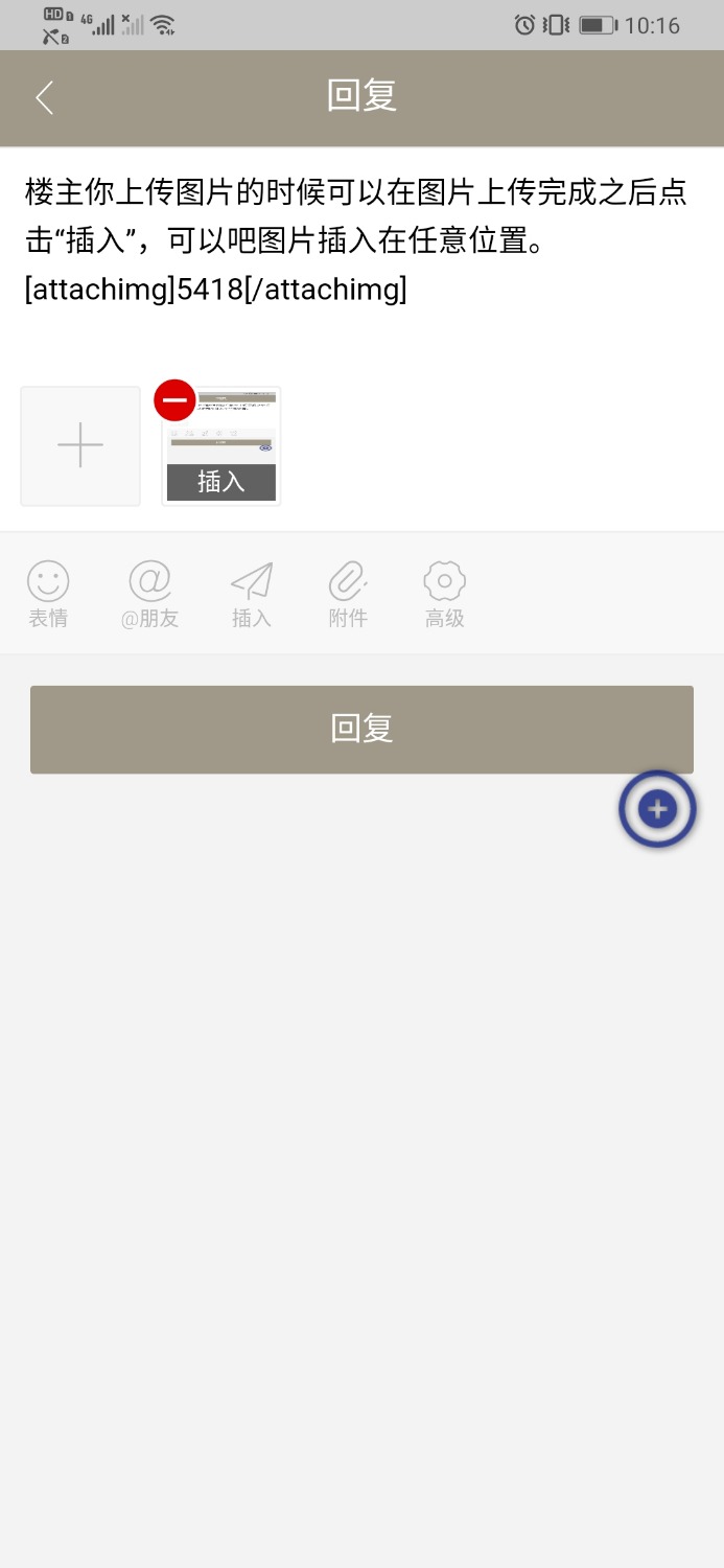

楼主你上传图片的时候可以在图片上传完成之后点击图片,可以吧图片插入在任意位置。
这样的话,就不会造成图片都堆积在文章下方了。
