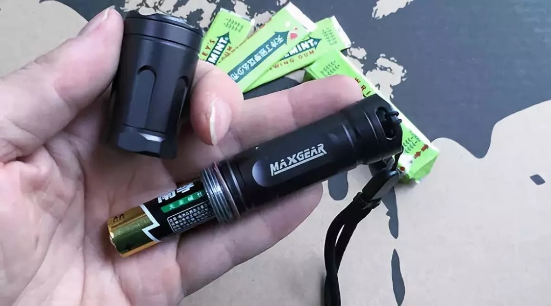

所需材料:
AA级(5号)电池一节
口香糖包装纸若干
剪刀(小刀亦可)
干燥的树叶(作为引火物)

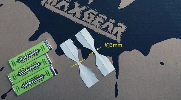

1、将锡泊纸三等分
取一张包装口香糖的锡纸,然后进行三等分,并用小刀划开(或用剪刀)。
2、进一步将锡纸剪成两头宽中间窄的形状
将上一步得到的锡纸,剪成中间狭窄(约3毫米)的条形状。

取出手电筒里的5号电池

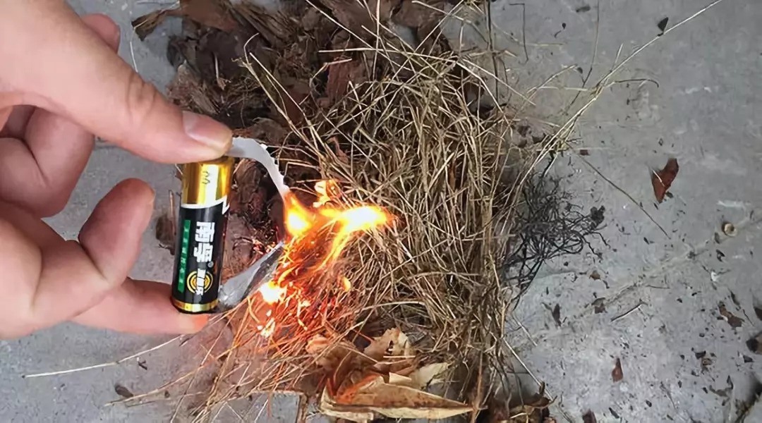

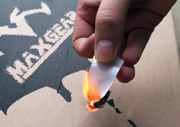

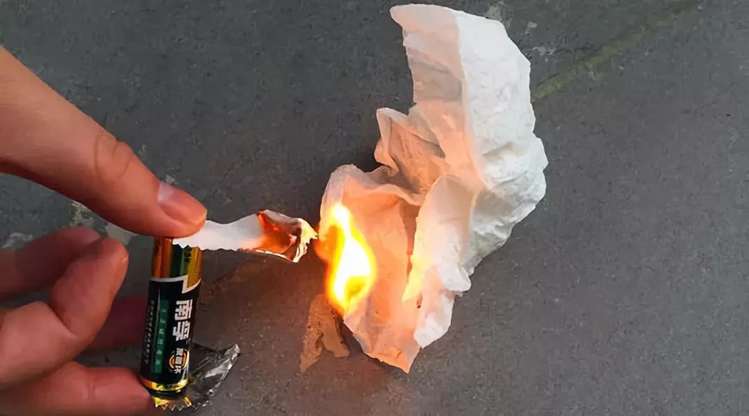

将第3步剪好的锡纸,接在电池的正负极上。很快锡纸就会燃烧起来。
5、点燃引燃物
准备一些干燥的树叶作为引火物,在靠近引火物时接通电源,这样就能很快生起一堆篝火了。

那中间部分宽度是3mm是怎样得来的?
这部分的制作,是关系到取火成功的关键。
经过大量反复地进行尝试、验证,发现:如果电池是南孚的,锡纸是绿箭的,剪成3mm,是最容易点燃的。
太宽,只会冒烟而不会起火;太细,一接电池就断,也不会起火。
当然,这个宽度肯定不是一定的,会受到电池电量、口香糖锡纸种类不同的影响。有兴趣的朋友,可多尝试几次。
