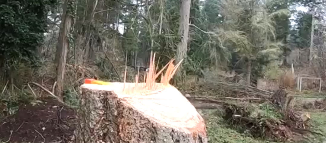

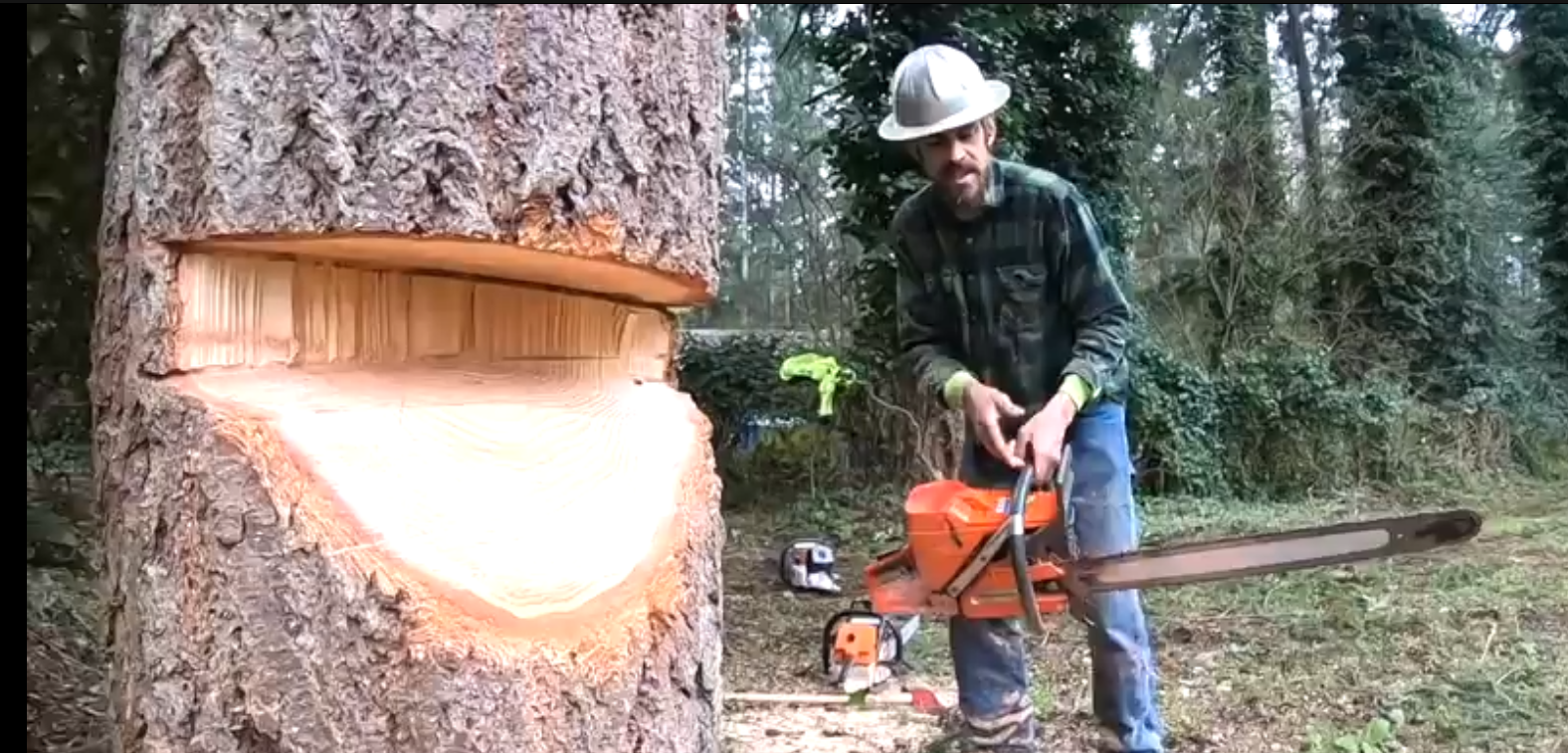

  首先说一下这个砍的是大树不是小枝丫,用来当原木的那种,器械要求起码有个斧子、木楔子和大锯子,电锯更佳。想用prepper一般的那种小手锯基本没指望。估计要用只能等社会秩序暂时安定下来或者自己本身就在深山老林里吧。
  从视频里来看,伐木的方法并不是将大树拦腰砍断,因为即使砍断如果上下支撑仍然稳固则大树倒不下来,如果不稳固则倒下的方向不定,会砸死人。正确的方法是在大树树干上切割各种缺口,制造支撑上的不稳定,不完全切断大树树干确保倒下的方向可控(从树干两侧向中间锯却又不锯断,实际上就形成了一个铰链结构,确保树只能向铰链的可动方向前后运动,就像门只能向内或向外开一样),最后在一侧打入木楔子利用杠杆原理让大树开始运动,之后大树自然会因为自身的重力将自己坠断,并坠断方向只能沿铰链和缺口定好的方向倒下,确保不会砸到自己。由于不需要完全锯断树干所以也省时省力。插入缺口缝隙中起到扳机作用的木楔子也是危险指示信号,正常情况下如果树木向正确方向倒下木楔子会下坠掉地。如果树木向反方向也就是伐木工所在的方向倒下木楔子会被压得翘起来,这个时候就需要考验敏捷和人品了。
  这个视频提供了两种缺口设置方法,当明白了缺口怎么锯之后用人工锯还是电锯只是效率问题。
  目前看来控制树木倒下方向防止人员受伤是伐木安全的首要考虑内容,即使是熟练工在制作缺口的时候也小心翼翼,生怕缺口设置不当,树木提前失去支撑沿不可预测的方向倒下。感觉大家可以先弄小木棒缩微模拟一下试试。

外出不一定带大家伙,一般都是链锯,最多带把斧头

一般都是捡树枝比较多,也有推枯立树,带着都是线锯、折叠锯,连斧头都没怎么带过。看来要尽快实施做树屋的计划了,到时应该会用到这些技巧了
