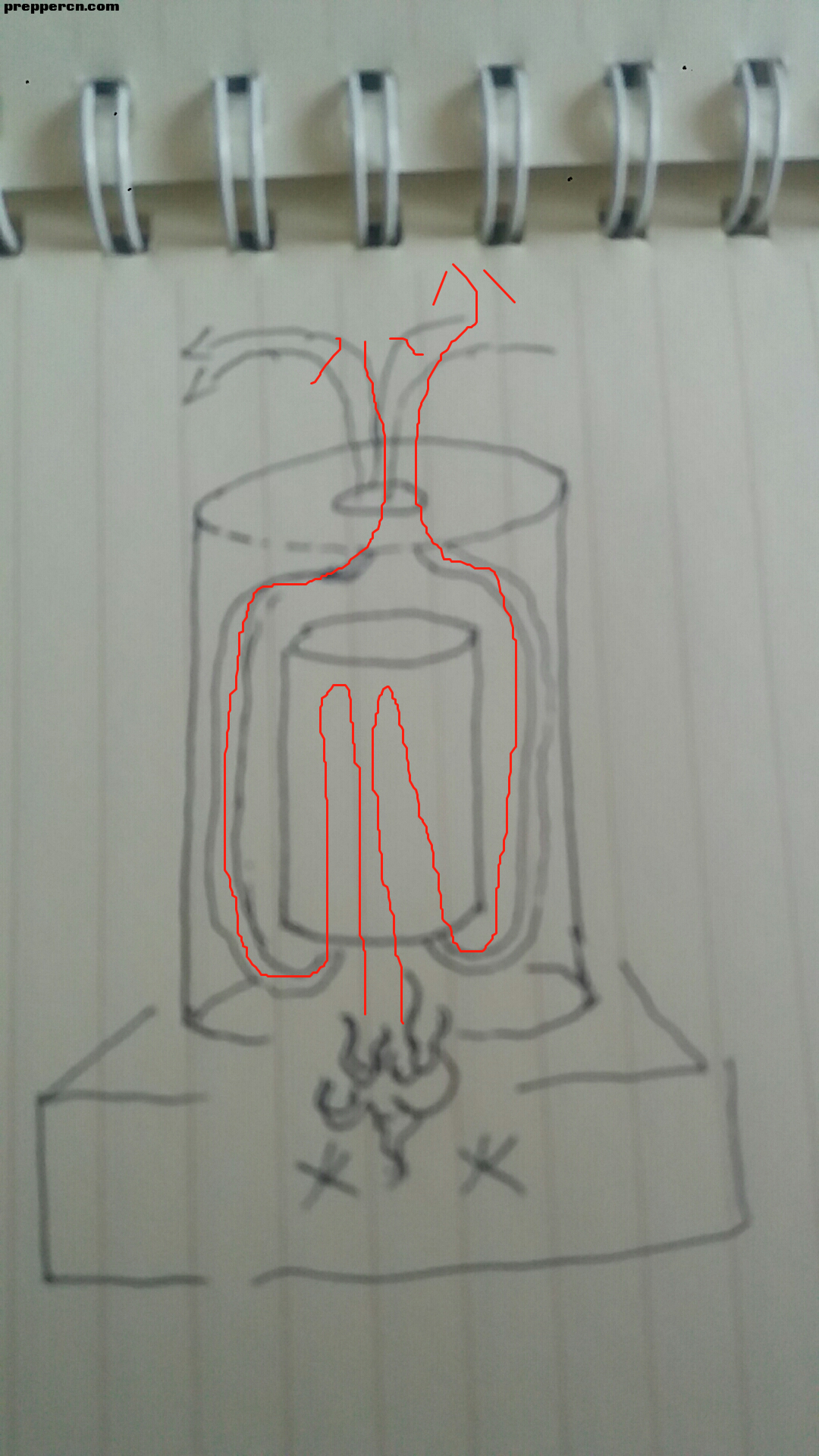

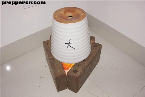

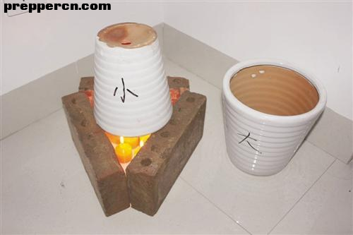

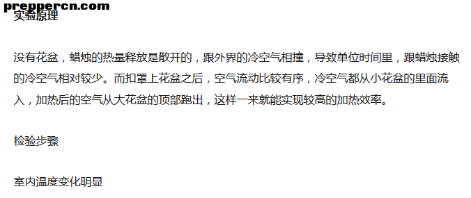

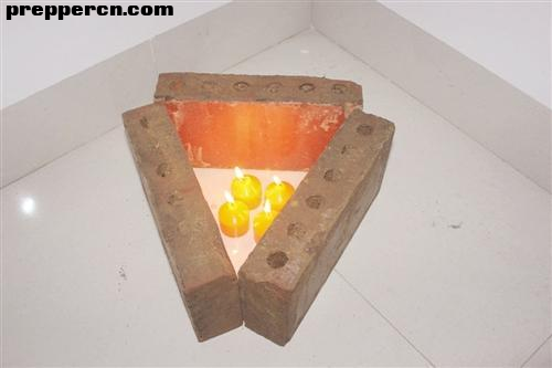

蜡烛取暖法
通过两个花盆,大的带孔套外面,制造一个小型烟囱,提高蜡烛燃烧效率。
好处是能使小房间厘室温提高好几度。
注意事项是蜡烛消耗会比普通情况下快,要注意通风防着二氧化碳中毒

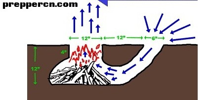

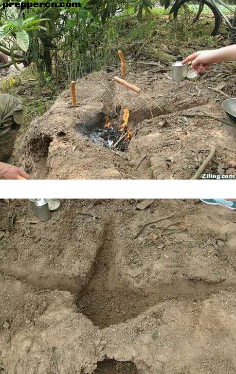

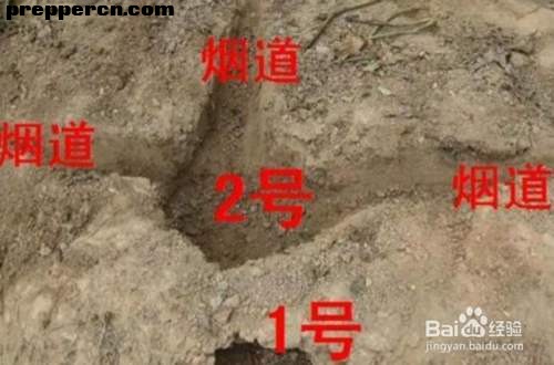

行军无烟灶
野外如需生火,又没带合适的炉具时,拿上一条木头往地上锄出带洞的通道就能烧柴做饭了。
很像小时候玩泥沙,掏空一座桥出来那样子。

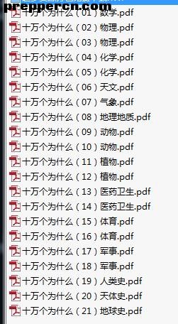

1970年版《十万个为什么》,最符合中国国情的生存手册,没有之一,不接受反驳
这版《十万个为什么》,产生的背景比较特殊,是当年和苏联交恶时期的产物,为的是给混乱时代的中国人指导和组织生产活动,所以后几册有一些其他版没有的内容,相当硬核。
无论从哪一个角度来讲,它都是应该生存狂的必备资料!
1970年版《十万个为什么》提取码:0000

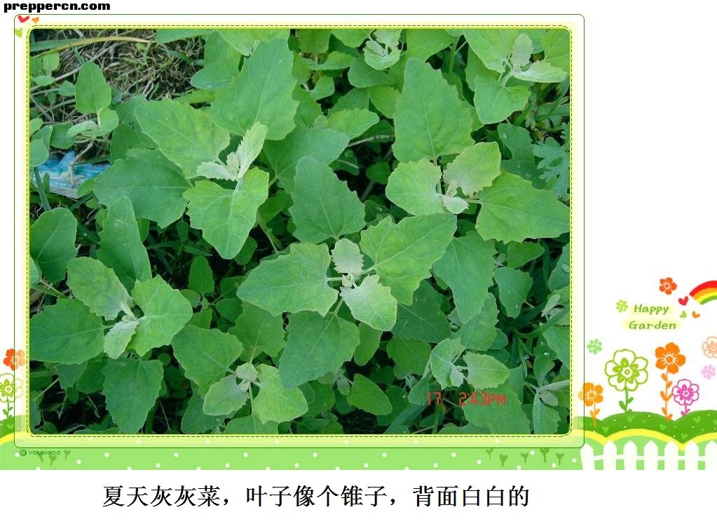

比较容易识别的野菜

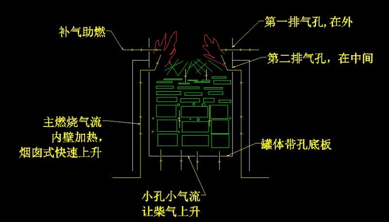

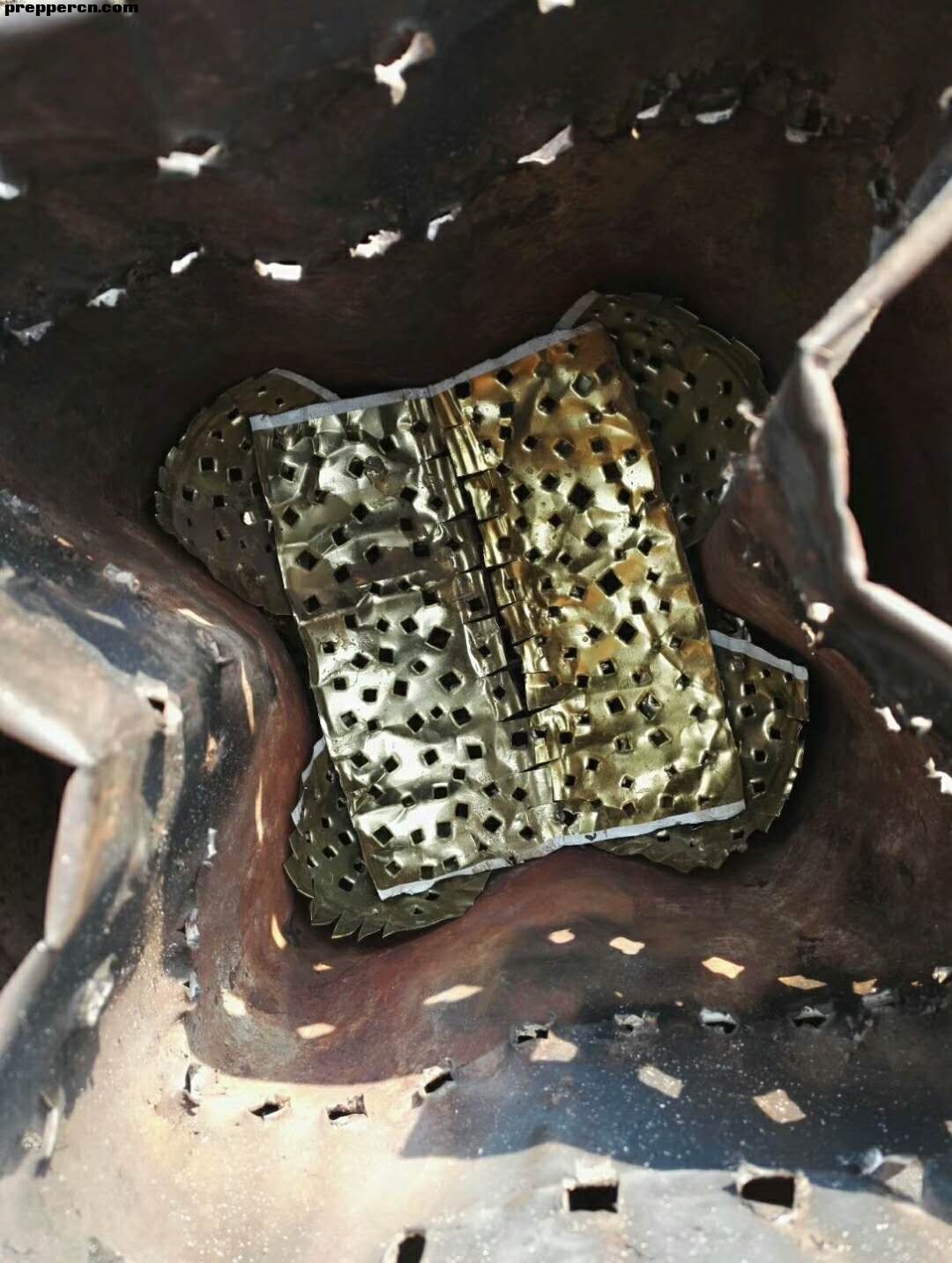

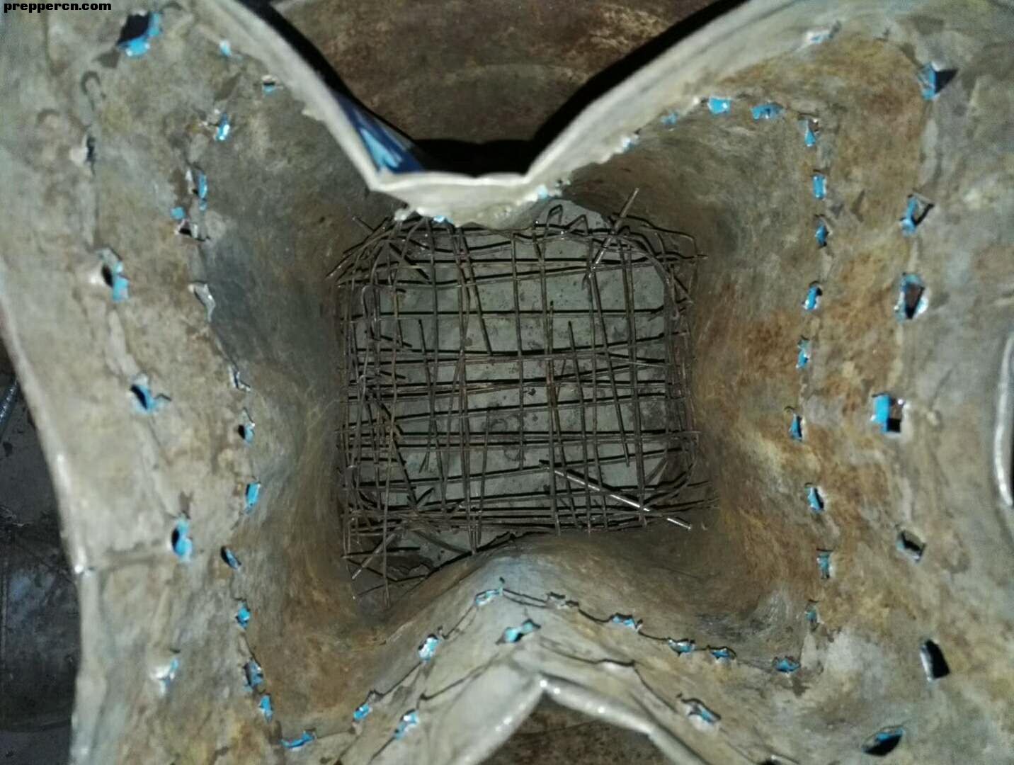

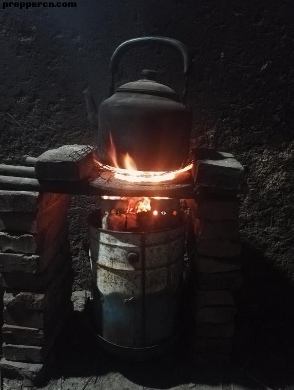

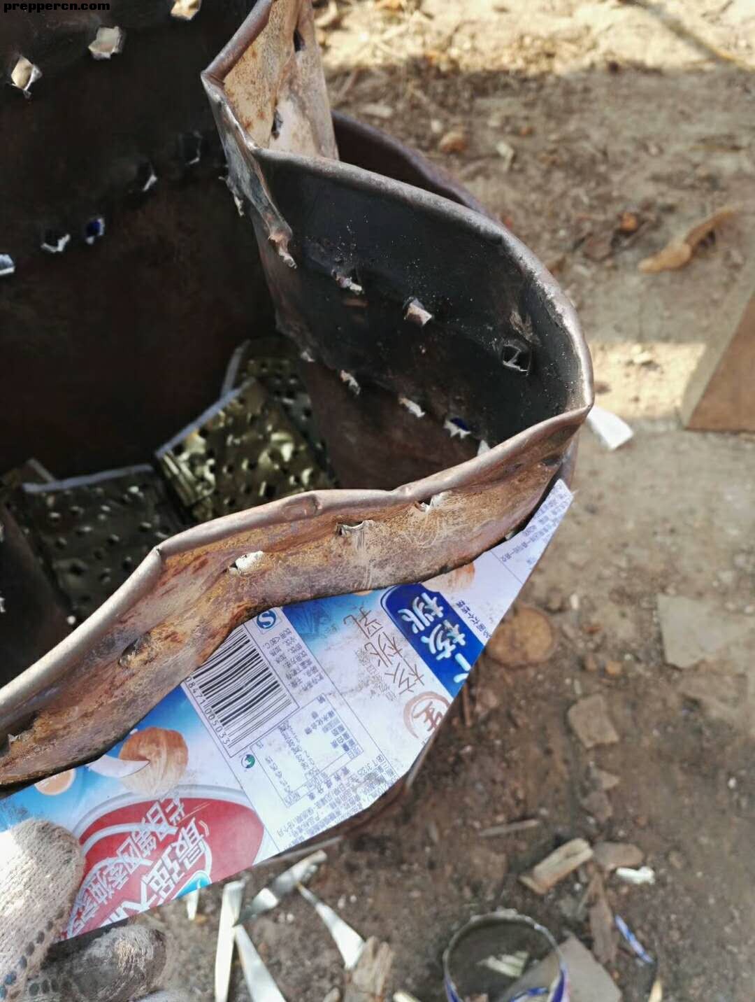

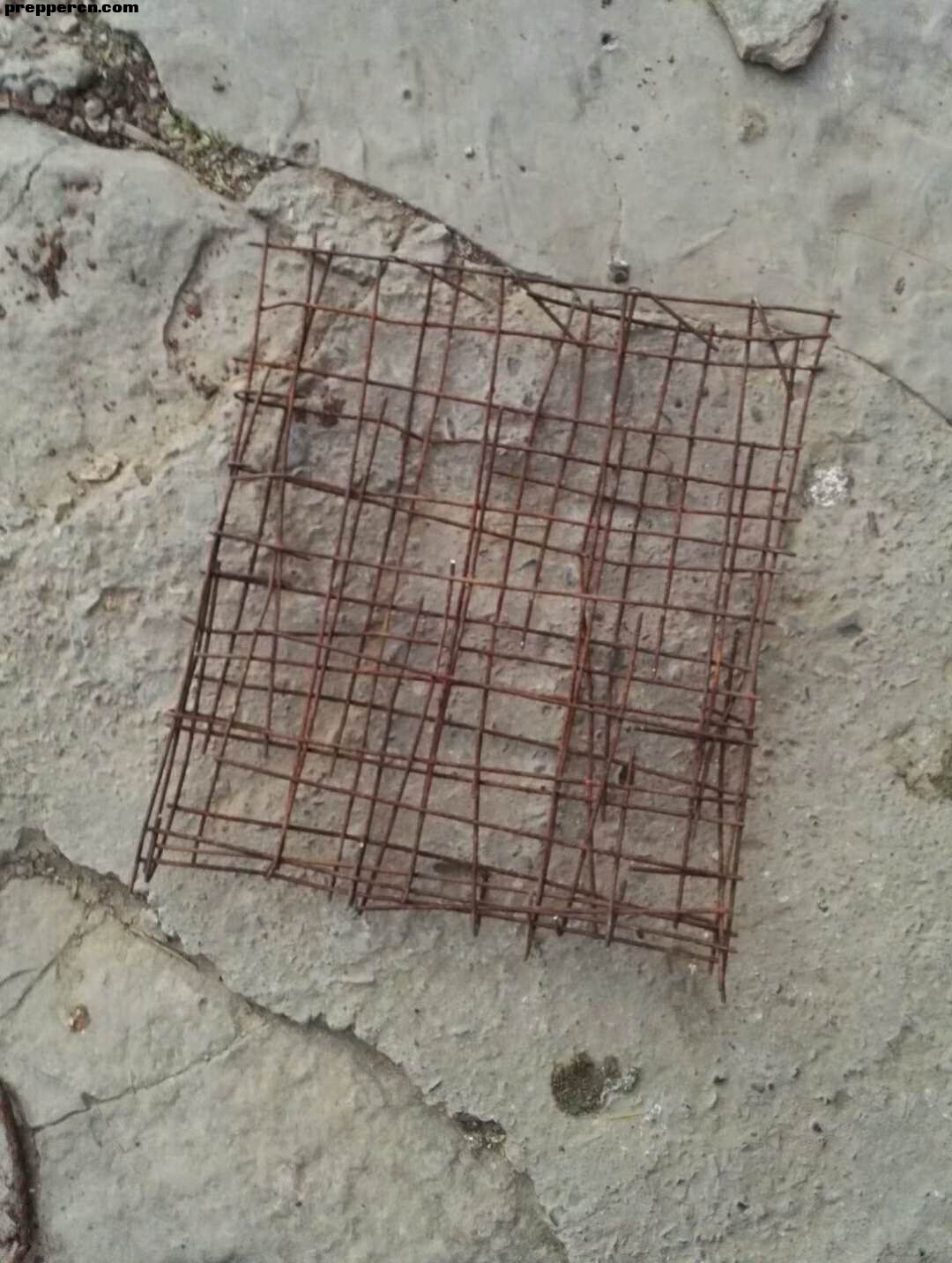

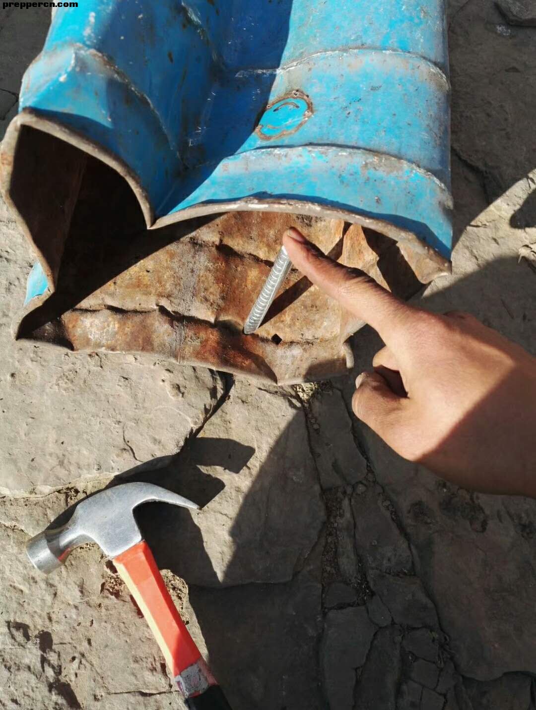

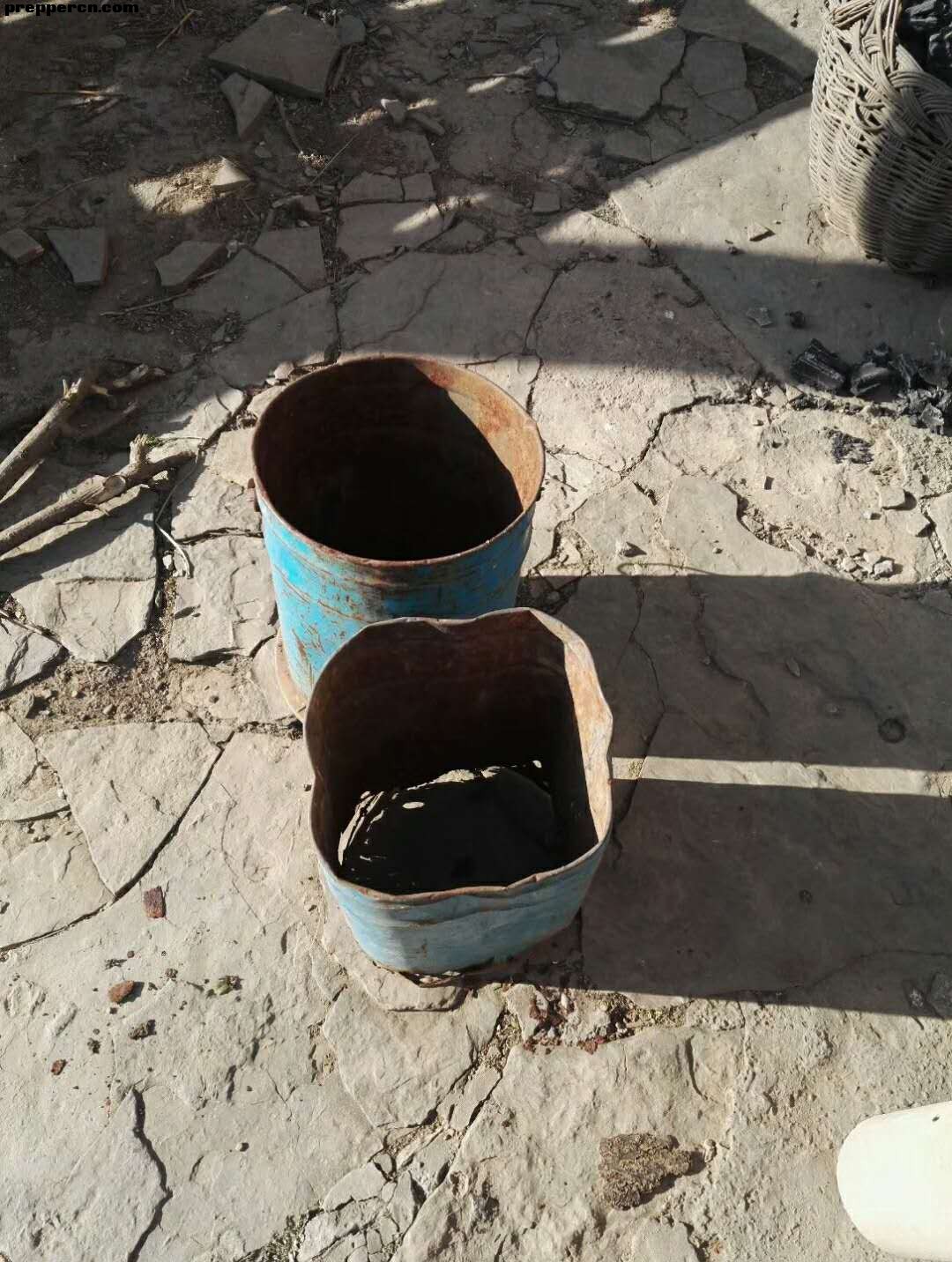

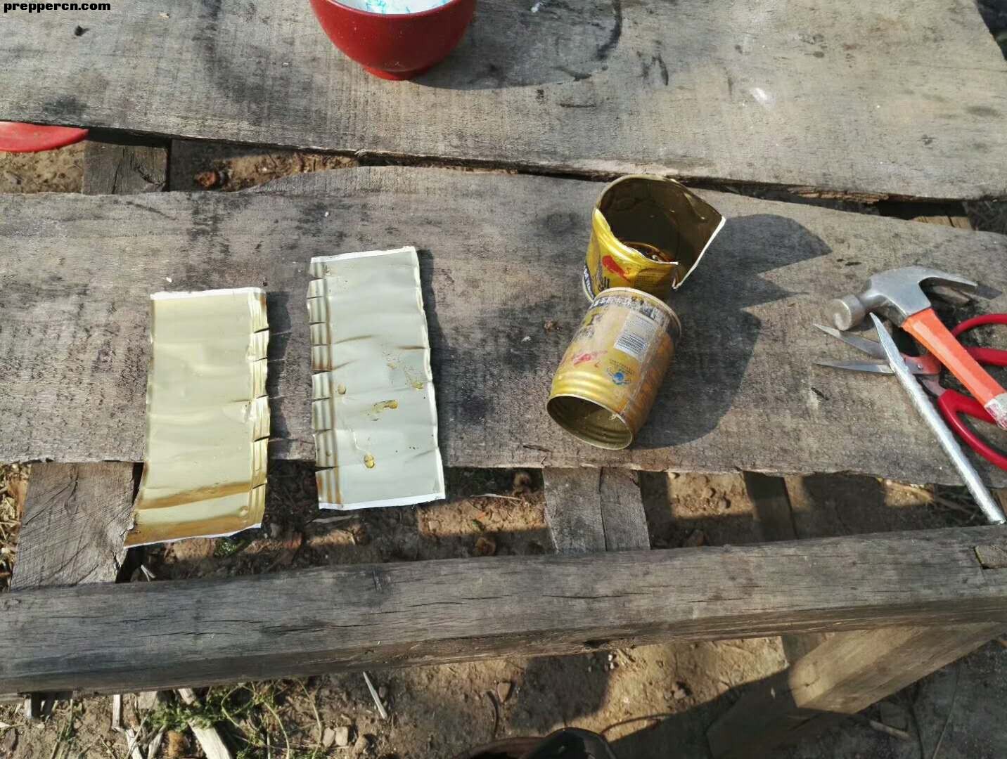

自制柴气炉
材料:烂底油桶两个,铁钉,铁丝网,铝罐
原理:高中化学--干馏法,缺氧高温情况下,煮米饭烧糊了会变焦,柴会变碳和柴气。
要点:这个第二次进气道,就是下排孔的作用,空气从罐底进入,从两个罐之间被热的罐体加热上升,从下排孔出来,和焖烧干馏出来的柴气一起混合燃烧。
柴气炉,是先加满柴,下层大块上层小块和引燃物,火点起来了,它就会一直烧到结束。
烧水煮饭,烧到最后剩的基本是木炭捞出来放到小罐子里盖上,多多少少能收集一些木炭
这个持续能烧35分钟,管老式大的铝水壶开水和一顿小高压锅饭。
缺点:柴火得先整成小段,能塞到炉子里才行,省柴费事

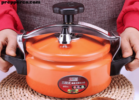

小高压锅,生存必备,煮饭8-10分钟,炖难熟土豆黄豆的15分钟
