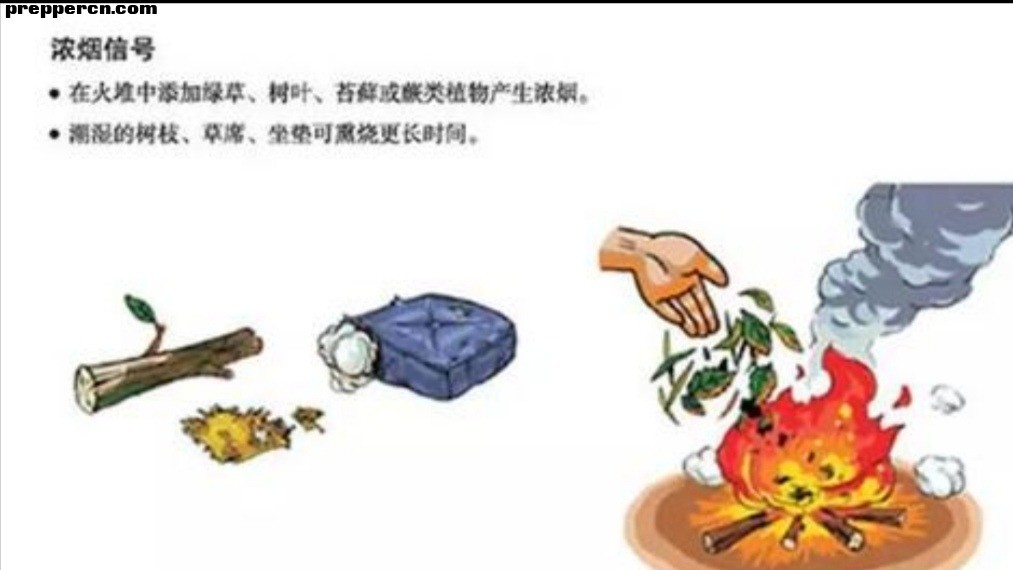

2浓烟:篝火上放上橡胶制品或部分种类植物(或潮湿植物)会升起高高的烟柱,这是别的方法没有的。用产生大量浓烟浓烟来吸引救生员。在丛林这种能见度低的地方效果很好。
如果有条件烟雾弹也不是不可以,更加明显
缺点:如同前面篝火的那一部分,浓烟选择的一般都是具有刺激性气息的工业物品或燃烧颗粒物,所带有都有有毒物质或对人体有害的物质,请尽量不要大量吸入。在黑夜之中,不如光声信号容易被发现。

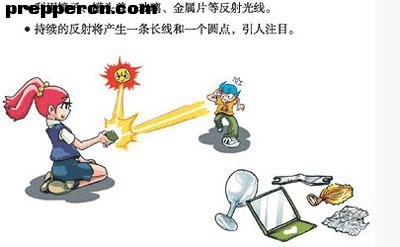

3:光照和光反射
之前视频中展示的求生镜和几种手电都可以帮助你完成这次呼救。方法:用灯光开启 三短 三长 三短 的方式,向救援人员发出信号,这是国际求救sos信号的摩斯电码。
求生镜使用方法介绍可以看我下面链接这个视频
也可以使用手电信标模式来完成长时间的待机求救方法,简单、易学、小朋友也可以独立使用、可以通过安检、也不需要太多技术、随身好携带、当自己的edc是不错的选择。
缺点:一正一反。求生镜不能在黑夜中使用、手电筒灯光不能在白天使用,灯光有电池限制。求生镜如果不是专业的,容易被打碎。手电筒怕严寒和磁场环境,这要看你装备的好坏了(这个钱最好别省)

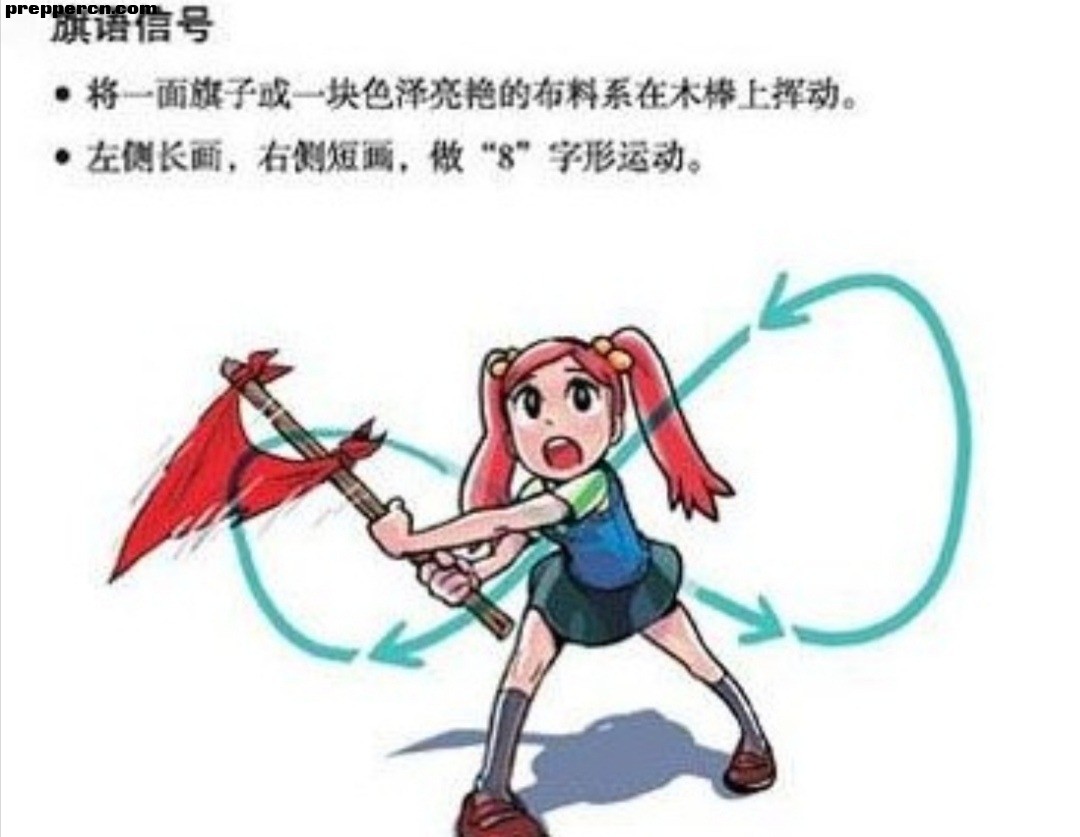

1海上旗语
这是在海上遇难的方法,但有时在陆地同样适用。源于海上行船之间的信号。你要是遇见正规的水手和专业的救生员,他们一定能看懂的。
常用方法:用红色衣物(实在不济那就将就使用一种醒目的颜色,只要不是身上穿的迷彩服上山玩的都好说)在空中逆时针画八字形,一大一小,左大右小。
缺点:范围小,在丛林中难以被发现,不能主动吸引救生员,不能在黑夜使用,不能长时间进行呼救活动(除非你单身30年以上,开玩笑的哈)

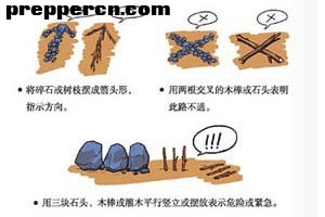

2图文标识法
这个再熟悉不过,用石块、衣物或其它物品搭建SOS图形或者是求救的信息。记得一定要大一些宽一些,不然天空或远处是看不清楚的,有多大搞多大。
这个可以在你野外住的地方,长期一直引导救生员。
缺点:范围小,在黑夜之中难以被发现,在林地丛林难以被发现、不能主动吸引救生员。
 楼主| 发表于 2020-11-18 00:23:42 来自手机 | 显示全部楼层
3航空地标
在不少拟真游戏中都能看见停机坪圈H标志代表可降落
当然地标并不只是这一种,学会一些对你有用。这个比其它图像更具有说服力:
SOS(求救)、SEND( 送出)、DOCTOR( 医生)、HELP(帮助)、INJURY(受伤)、TRAPPED(发射)、LOST(迷失)、WATER(水)。简单的单词 记一记也无妨。
缺点如图图形。
